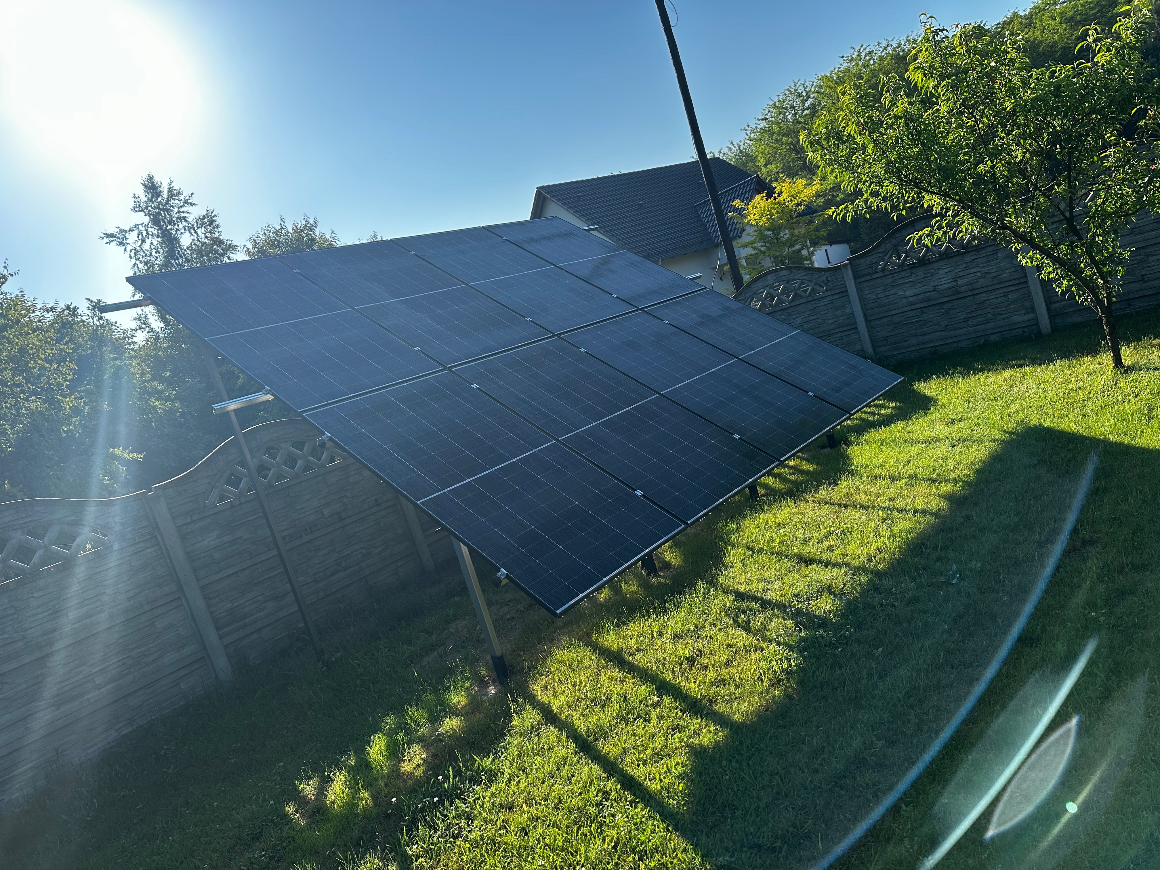

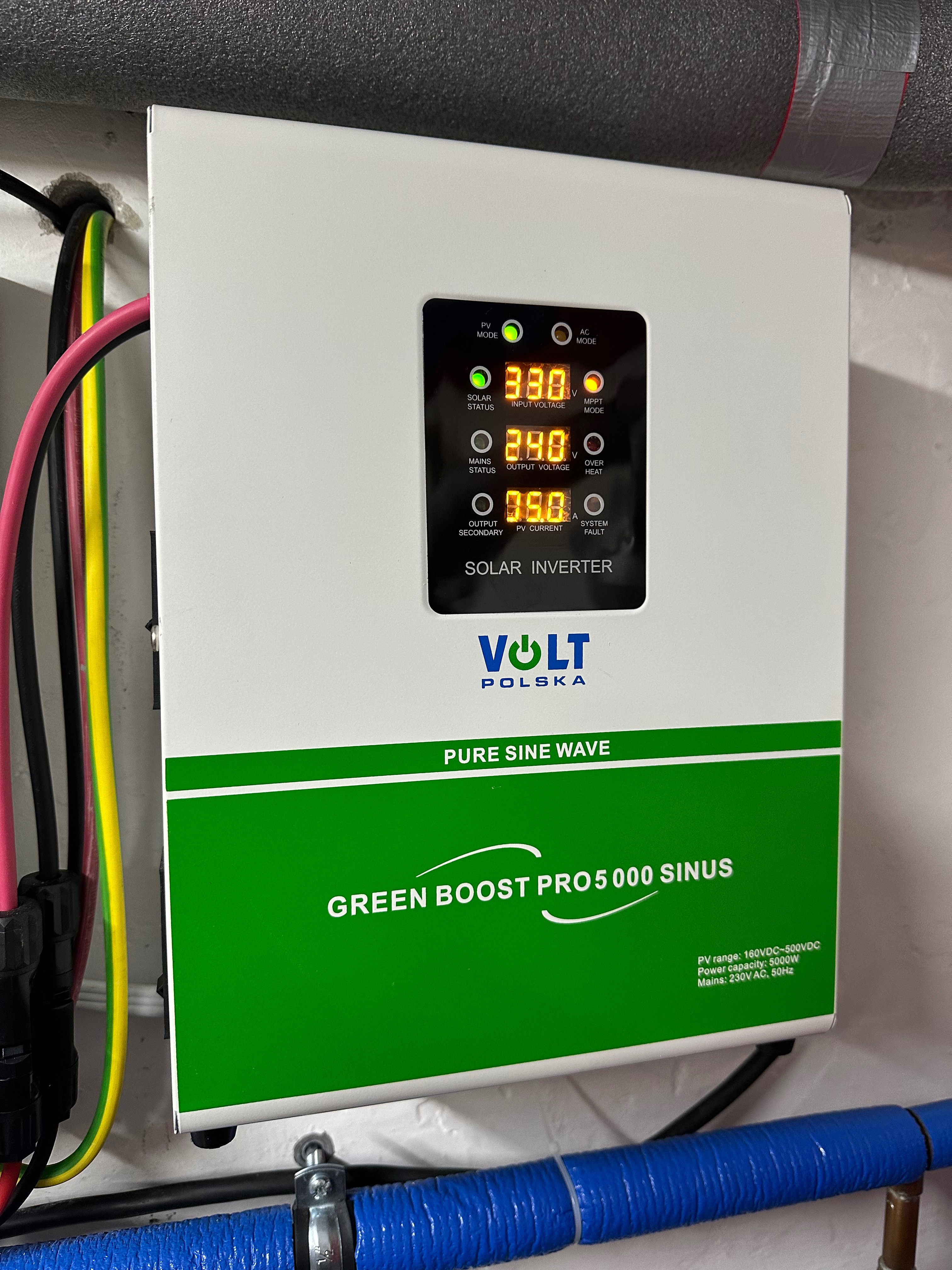

Dlatego ja kupiłem 10x450W  co da nam ok 320-350V. Orientacja południe, myślę że taka przetwornica volt 5000 da nam stabilne 230v na wyjściu .  Jaki kąt najlepiej ustawić paneli ?
Najlepiej jak byś te 10 paneli podzielił na połowę i zrównoleglił ,podobno te falowniki do cwu najlepiej działają jak mają napięcie zasilania DC zbliżone do napięcia grzałki tyle mądrości wyczytałem choć sam tego nie sprawdzałem bo ja czasem grzałkę 3 kw zasilam z ongridu lub ofgridu zależy od naładowania magazynu więc latem przeważnie z ofgridu.

... Mam 6 paneli 550w na dachu i inwerter Volt Polska 4000 W  z czystym sinusem. Zasila to grzałkę 2KW z wbudowanym termostatem w bojlerze 120L. ...
Z danych które odczytuje widzę że nie miałem na wyjściu z inwertera napięcia większego niż 190 volt a grzałka jeszcze nie przekroczyła podczas pracy mocy 1400 Watt.
Ja mam 6x450W i na grzałkę idzie 230V 2,2kW jak jest słońce... Coś jest nie tak z Twoją instalacją.

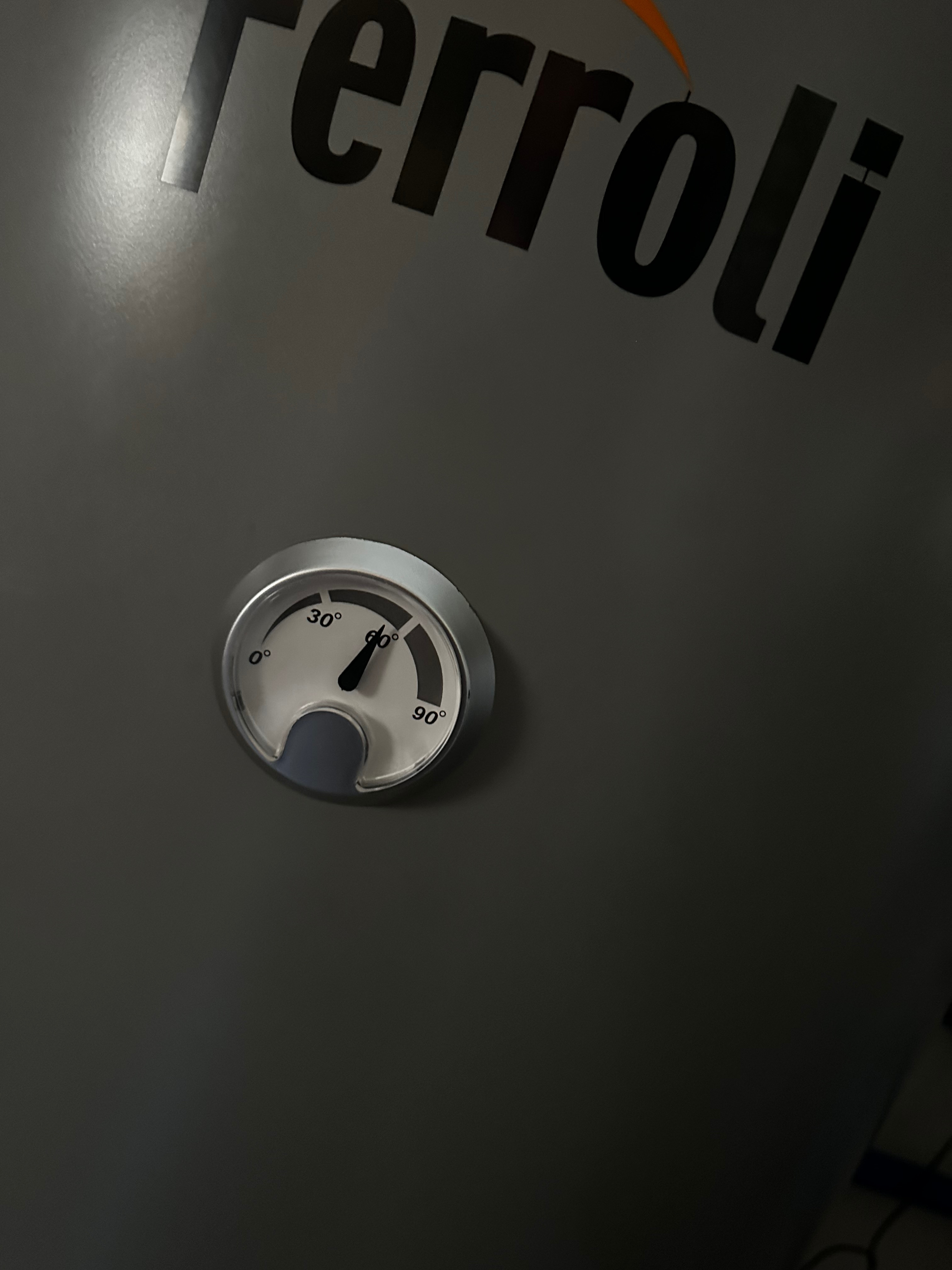

Aktualizacja . Wszysko poskładane 8 paneli i przetwornica volt . Jestem meeega zadowolony, CWU 300l o godzinie 13 już ma 54-56 stopni nawet kiedy jest dzień pochmurny . Dodatkowo reszta słońca idzie w bufor 500l i tam już pcham ile sie da, grzałka ustawiona na max. Super się sprawdzało kiedy pogoda za oknem była w kratkę. Peleciak nie rozpalał się a w domu 23-24 stopnie. Ale mam pytanie chciałbym dołożyć liczniki żeby wiedzieć ile wyprodukowałem i ile wciągnęły grzałki. Możecie coś podpowiedzieć ?

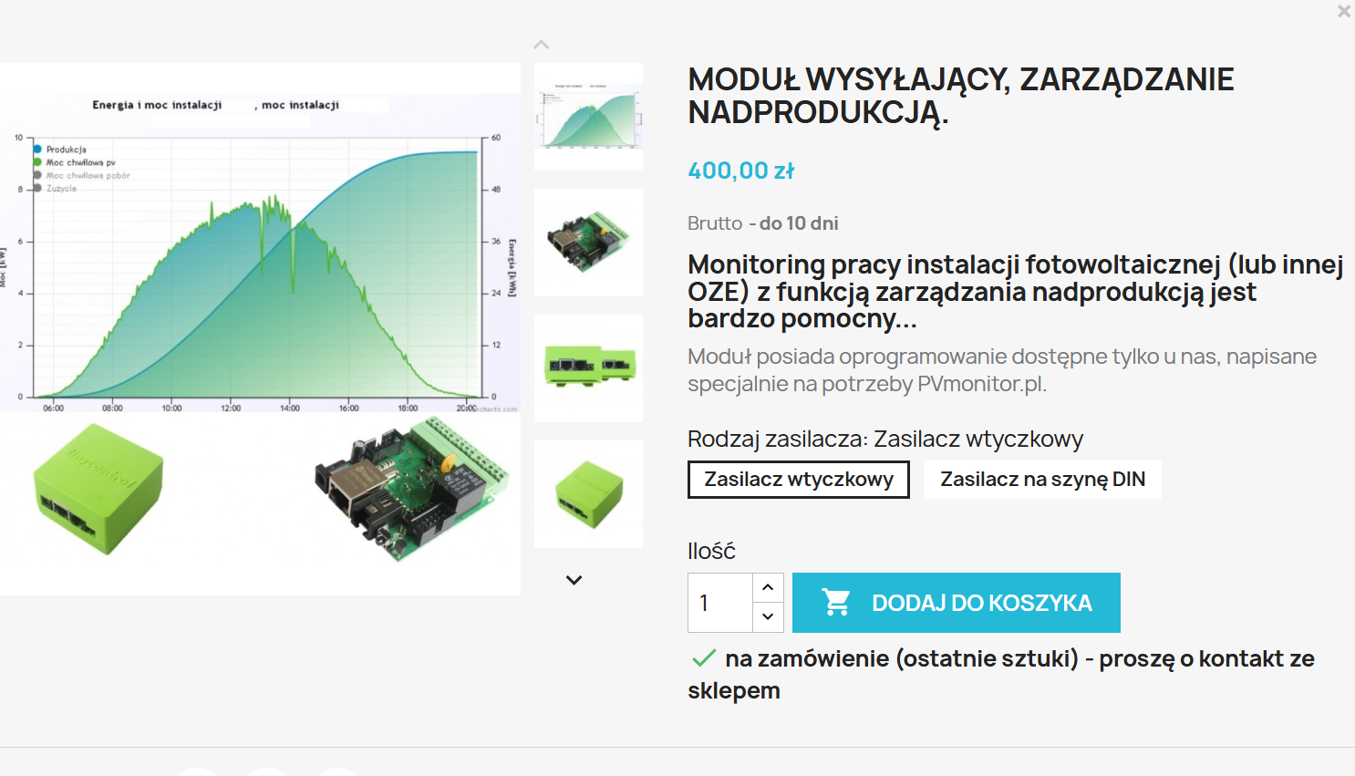

Jak chcesz możesz dołaczyć  do darmowego portalu  PV monitor jestem tam już 10 lat z fotowoltaiką i pompa ciepła .PVmonitor.pl
Da się tylko trzeba dokupić moduł licznik itd w zależności od potrzeb .
Edytowane przez marcus312
Ten rodzaj falownika Volt nie posiada złącza komunikacyjnego, więc nic nie podłączysz.
Zresztą jaki jest sens wydawania setek złotych na dodatkowe graty żeby mieć wykresy na "darmowym portalu" jak te same wykresy i dane zobaczysz kupując Smart gniazdko za 50 PLN?
Dokladnie to samo chciałem napisać. Podgląd chcę mieć z czystej ciekawości, więc takie gniazdko faktycznie będzie dobrym wyborem
Złącze komunikacyjne nie jest potrzebne zastępuje je moduł i dodatkowy podlicznik  ja używam PVmonitor  od 2016 r  kiedy to jeszcze nic innego na rynku nie było  nawet inwertery sieciowe nie miały wtedy znormalizowanych złączy do komunikacji nie wspominając o braku aplikacji do tego , oczywiście dzisiaj są gniazdka inteligentne , tańsze darmowe aplikacje oby służyły bezpiecznie jak najdłużej.
Nie ma sensu bawić się w PV monitor do takiego g...smart wtyczka za 50zł i chmura tuya wystarczy 👍
