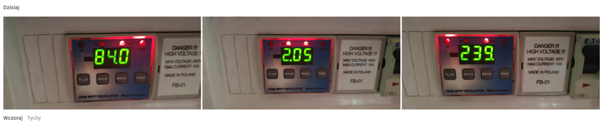

Grzałkę mam 2kW. Panele 8x325Wp.
Jaka jest osiągalna, realna moc tej grzałki - wg wskazań tego regulatora, ponoć on pokazuje ten parametr?
Wszystko zależy od słońca (normalna rzecz). 🙂
Max jaki zaobserwowałem, to było trochę ponad 2kW pzry 250V
To z 18.12 2022
Są to wartości maksymalne jakie udało się uzyskać w grudniu.

To co ja mam, to urządzenie firmy El-Car 2kW z magazynem energii. http://www.el-car.auto.pl/?69,regulator-mppt-grzalki-zasilanej-panelami-zestaw
Pracuje na napięciu około 250V i około 8A. Daje to około 2kW. Wszystko zależne od nasłonecznienia. Jak szuka MPPT, nie mam pojęcia. Po prostu działa. Wielu znajomych kupiło już to urządzenie i są zadowoleni. Na około 50 sztuk tylko jedna awaria się zdarzyła. Urządzenie odesłane na gwarancji, po kilku dniach wróciło naprawione. Ta firma może też na zamówienie indywidualne zrobić taki sterownik.

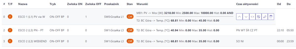

Ja ma dwie grzałki. Jedna off-grid 2kW, a druga on-grid 3x2kW. I to na tej drugiej właśnie zrobiłem test.
Na czas testu off-grid wyłączyłem, ale tego nigdzie nie widać. Nie mam podglądu online na tą grzałkę.
Włączyłem sterownik off-grid i zrobiłem zdjęcie. Na nim temperatura dalej idzie do góry (czujnik jest w pipecie grzałki dlatego jest wyższa) Jak wyłączałem grzałkę on-grid to było około 71* na nim. Słońce świeci, więc grzałka daje pełną mocą.
Poniżej wykres temperatury niecałą godzinę po wyłączeniu grzałki. Bardzo szybko spada temperatura. Dom odbiera ciepło. Do wieczora powinno spaść do około 40*.
Ja u siebie nie widzę sensu grzania tak wysoką temperaturą bufora. Dlatego korzystam z PVMonitor i ten sterownik dba o to, aby przy odpowiedniej nadprodukcji grzał bufor, ale tylko do 45*. Poniżej screen z regułek jakie ustawiłem na sterowniku. Ta druga jest aktywna od PN do PT, dlatego ma błędną temperaturę. Jak przyjdzie jej czas, to odczyta temperaturę.
