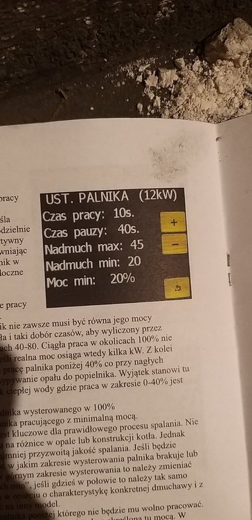

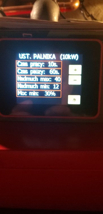

Opublikowano 18 stycznia 20206 l Witam Wczoraj podłączyłem piec migo max sv 200 argos pid plus i nie wiem jakie zrobic ustawienia ... węgiel mam sztygar ekogroszek ultra dom 105 m bez ocieplenia bojler 80l zawór 4d z słownikiem .. aktualnie mam ustawienia praca 10s pauza 1 min wiatr min 12 Max 40 dmuchawa rms 120al i pytanie czy bd to dobre ustawienia czy na fabrycznych ps jestem z tego ciemny bardzo

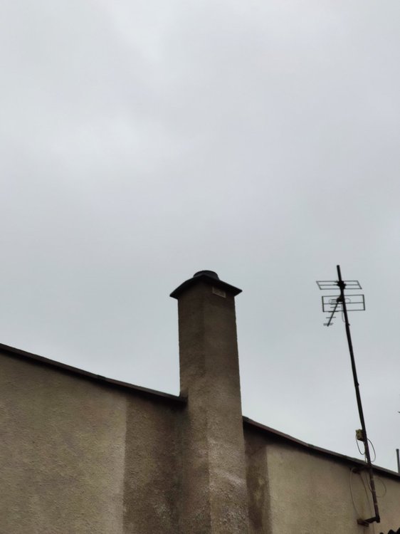

Opublikowano 18 stycznia 20206 l Wracam po weekendowym wyjeździe i widzę że problem kopcenia rozwiązany, super. Nie chcę absolutnie się chwalić :-) ale proszę zobaczyć co napisałem w poście #314 tam właśnie było rozwiązanie. Najważniejsze że problem opanowany i nie będzie już śmiechu na ulicy :-)
Opublikowano 18 stycznia 20206 l Witam. Co racja to racja..... "sukces ma wielu ojców, a porażka żadnego...." ¯\_(ツ)_/¯ YARO
Opublikowano 18 stycznia 20206 l Kolego anek65, mam taki sam palnik i taką samą dmuchawę, kocioł Malina 12kW . Spróbuj moich ustawień : kaloryczność uśredniona 26MJ, potencjał 5,8 kg/godz , podawanie 7 sek, powietrze dla dmuchawy 80W - min - 4% , max 16% (z tego co widzę zdecydowanie za mocny wiatr - widać to po temperaturze spalin ), moc palnika 12kW , korekta paliwa na 0 , praca w automacie, dynamika 1, moc min 25% , max 75% .

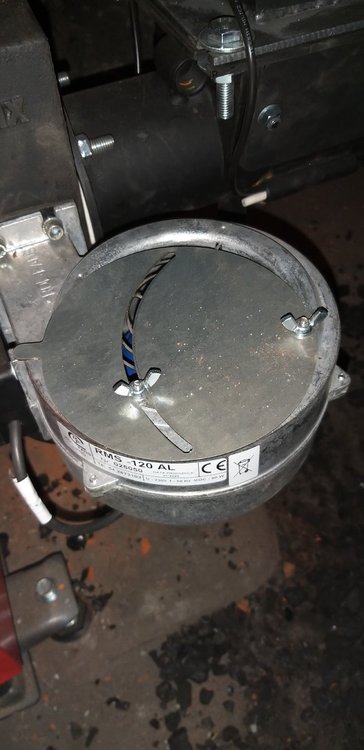

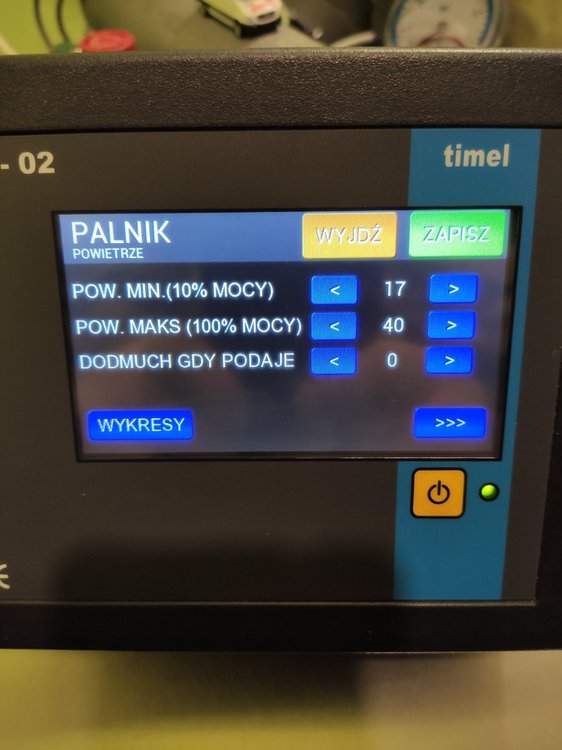

Opublikowano 19 stycznia 20206 l 14 godzin temu, Pawciooo napisał: Cześć Nie znam kierowcy, ale myślę, że powietrze jest niskie. Płomień powinien być prawie poziomy. Zgodnie z ustawieniami w książce minimum powietrza 20%, ustawiasz 12% i dodatkowo zamykasz tęczówkę wentylatora.
Opublikowano 19 stycznia 20206 l Pawciooo tak jak mówi kolega dołóż trochę powietrza ,sterownika nie znam ale SV 200 potrzebują więcej powietrza one chodzą ja silniki odrzutowe , płomień krótszy, ale nie może się zacząć rwać. Ustawiasz w pidzie czy interwale sterownik ?

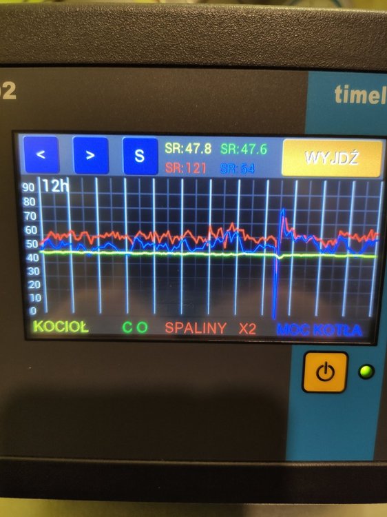

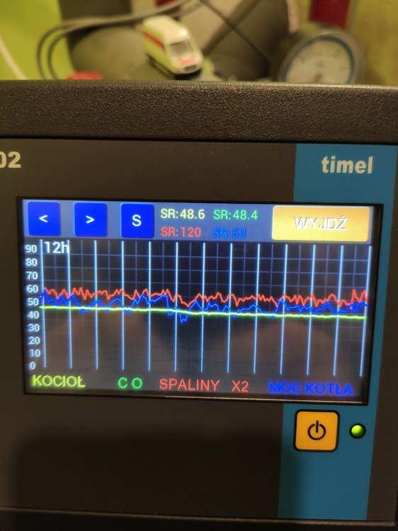

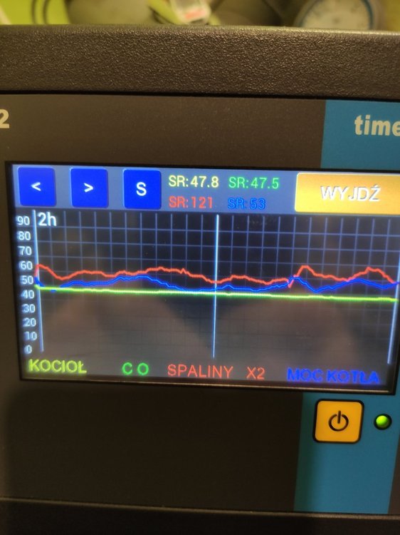

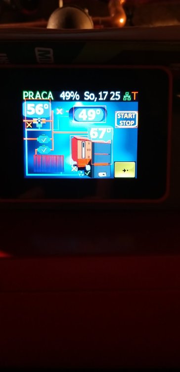

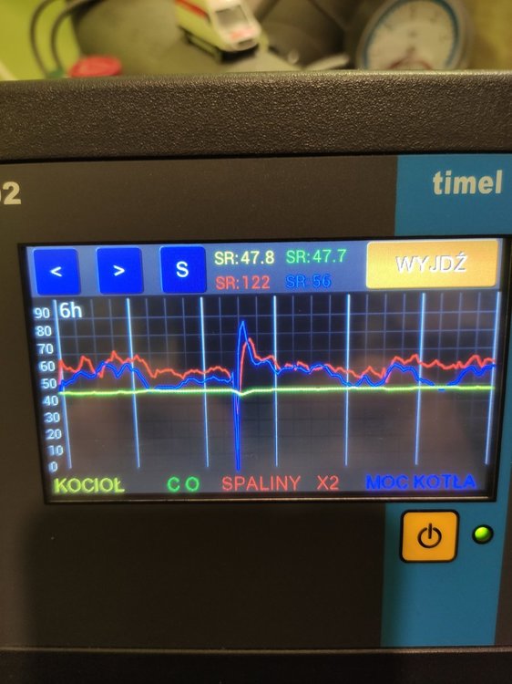

Opublikowano 19 stycznia 20206 l 19 godzin temu, anek65 napisał: Po paru godzinach pracy w tym układzie, widoczne są już efekty, kopcenie ustało, mogłem zmniejszyć siłę nadmuchu. Jeśli poprawa jest trwała, to jest to chyba najlepszy przykład jaki widziałem (nie licząc mojego) jak praca instalacji wpływa na reakcję sterownika i proces spalania. Edytowane 19 stycznia 20206 l przez krisgie

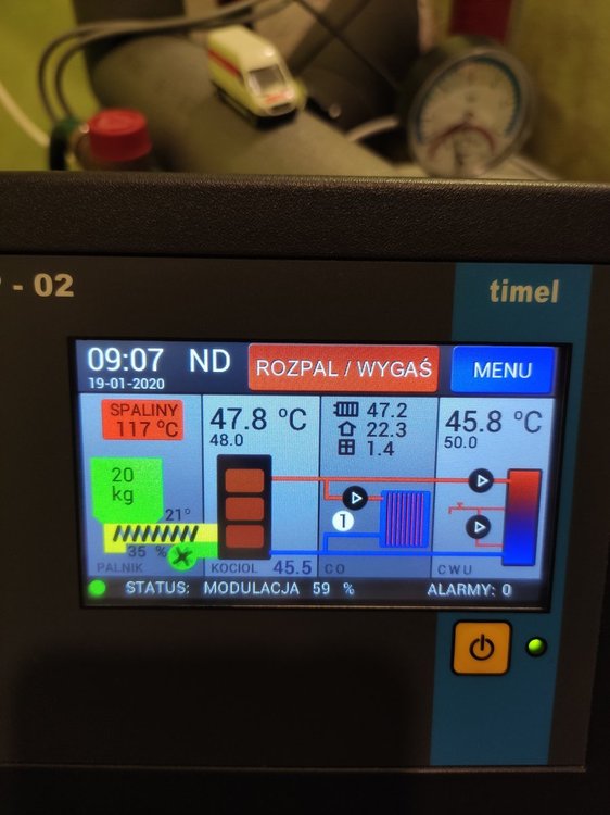

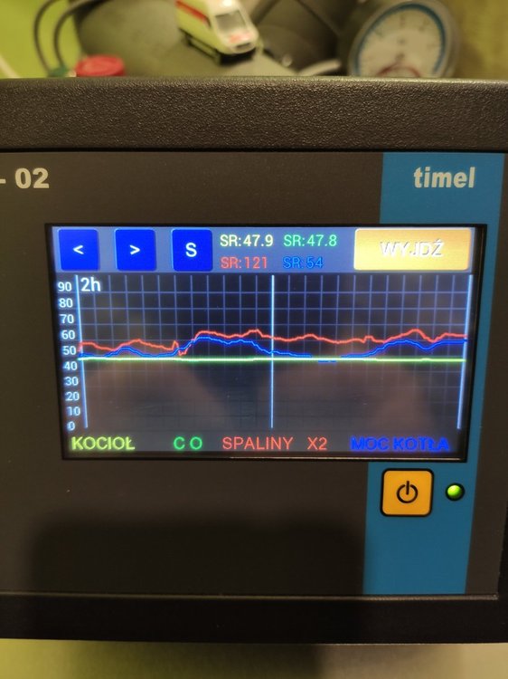

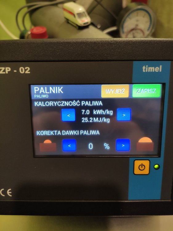

Opublikowano 19 stycznia 20206 l Panowie oto efekty po 24 godzinach pracy w zmienionym układzie. Instalacja teraz pracuje z pominięciem zaworu czterodrogowego na pompie. W nocy jeszcze troszeczkę dymił rzadkim dymem koloru błękitnego. Podniosłem mu o jedno oczko kaloryczność, i na razie jest do przyjęcia. Węgiel pewny ,retopal z kopalni Ziemowit. Edytowane 19 stycznia 20206 l przez anek65
Opublikowano 19 stycznia 20206 l Ja bym zmniejszył powietrze. Spadnie temperatura spalin, i zapewne też spalanie .

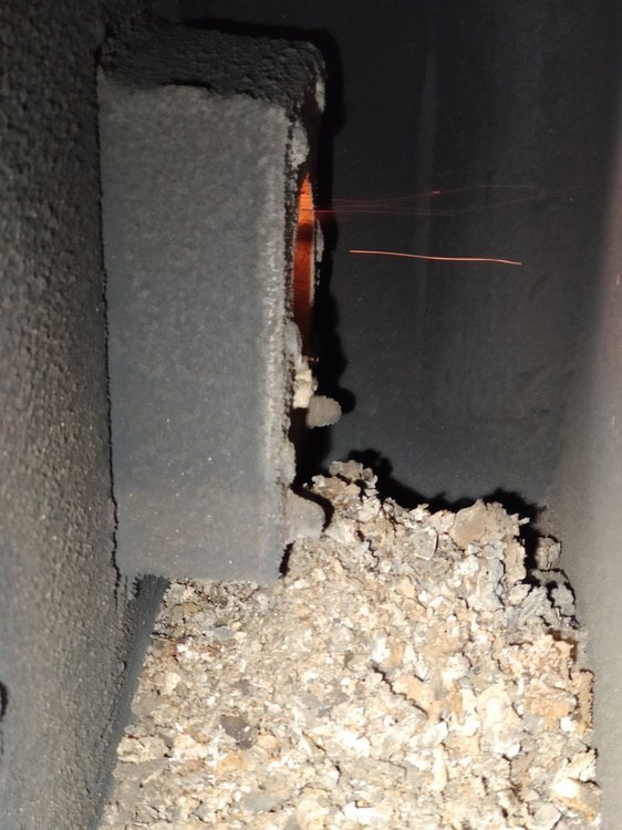

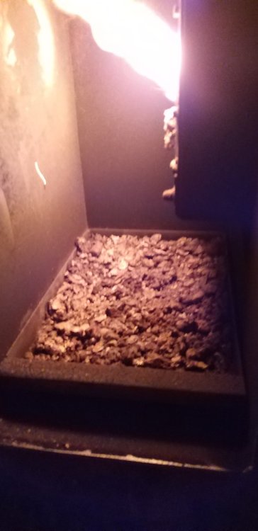

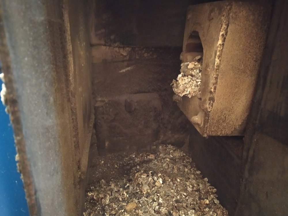

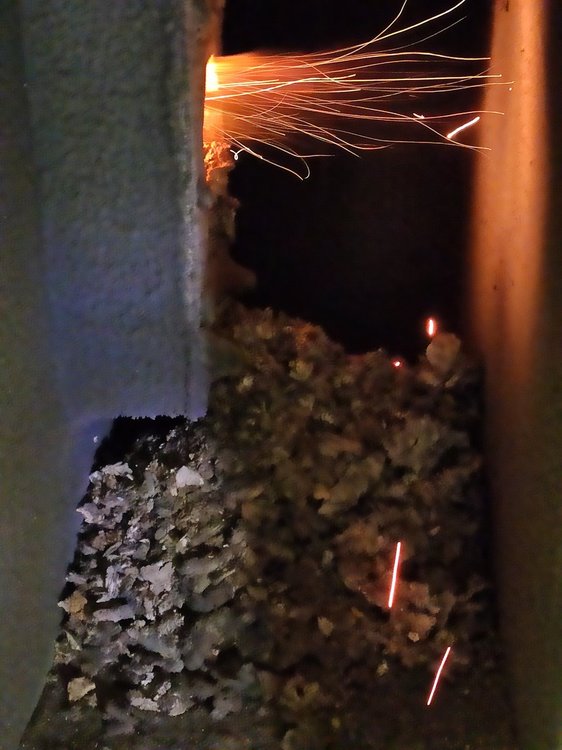

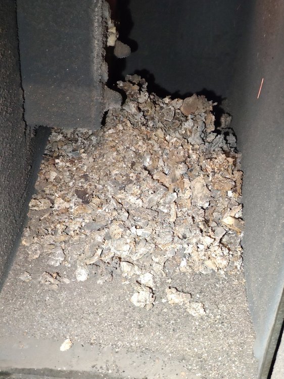

Opublikowano 19 stycznia 20206 l Palaczem ekogroszku jestem dość świeżym bo kilkumiesięcznym ale powiedzcie mi czy taki stan rzeczy jak poniżej można poprawić? Po dwóch tonach ekogroszku o deklarowanej mocy 28MJ przeszedłem na 25MJ. Co prawda na bardziej kalorycznym grochu też się tworzyły "zapory", "czopy" na palenisku ale zdjęcia sprzed chwili pokazują co się dzieje. Nie wiem czy doczekam się kiedykolwiek by mi ekogroszek spalał się na pył. Palnik SV200 9kW w kotle SKAMP-PV od SEKOM Łucki Sterownik Cobra2 PID
Opublikowano 19 stycznia 20206 l Nie znam sterownika, ale wygląda, jak by trochę za dużo podawał. Kiedy palnik był czyszczony ? U mnie również tworzą się takie "zapory" , ale w dużej mierze jest to wina węgla, bo jak paliłem skarbkiem, to były o wiele mniejsze.
Opublikowano 19 stycznia 20206 l 5 godzin temu, Misiu napisał: Pawciooo tak jak mówi kolega dołóż trochę powietrza ,sterownika nie znam ale SV 200 potrzebują więcej powietrza one chodzą ja silniki odrzutowe , płomień krótszy, ale nie może się zacząć rwać. Ustawiasz w pidzie czy interwale sterownik ? Witam sterownik w pidzie mam tzn liniowo tak jest napisane Ale mam problem teraz bo raz na 3-4 godziny wyskakuje komunikat że kocioł zostaje wygaszony

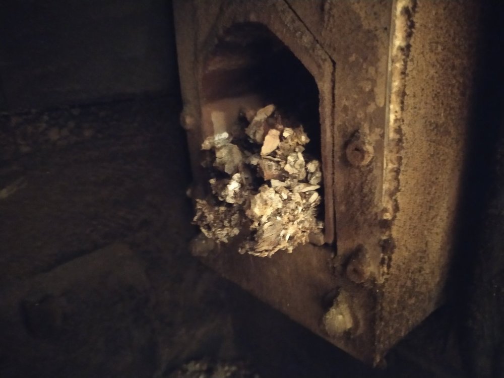

Opublikowano 19 stycznia 20206 l Ptaszniko witaj w klubie. KURDE BALANS za wcześnie się cieszyłem, zaczyna znowu dymić. Powiedzcie panowie co mogę jeszcze zrobić, zanim złożę reklamację do producenta i będę robił raban. Główny węgiel retopal z kopalni Ziemowit, na nim dymi na szaro i niebiesko. Zmieniałem opał na ten ze zdjęcia na którym też dymił tylko że bardziej na czarno.
Opublikowano 19 stycznia 20206 l 5 godzin temu, pochłaniacz napisał: Ja bym zmniejszył powietrze. Spadnie temperatura spalin, i zapewne też spalanie . Dokładnie tak. Do sprawdzenia potencjał.
Opublikowano 19 stycznia 20206 l Korektę paliwa na minus, tak z pięć oczek, i czekać. Górę powietrza masz bardzo nisko. Jaką teraz masz dmuchawkę, bo już się pogubiłem.
Opublikowano 19 stycznia 20206 l Wątpię żeby obniżenie powietrza zmniejszyło spalanie , SV 200 z tego co zauważyłem u siebie potrzebuje powietrza, ja bym zrobił korektę paliw na -15, może -20 i zobaczył efekt. Trochę "gruzu" tam leży. Nie widać dobrze czy dopalone czy nie.

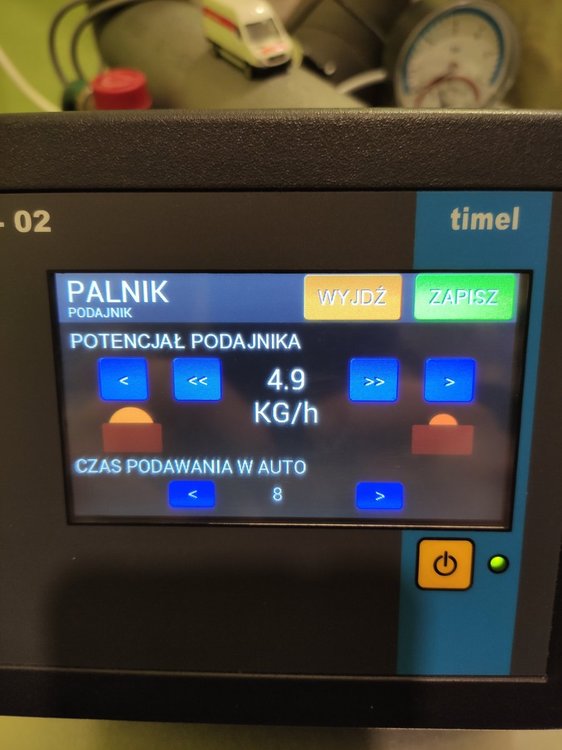

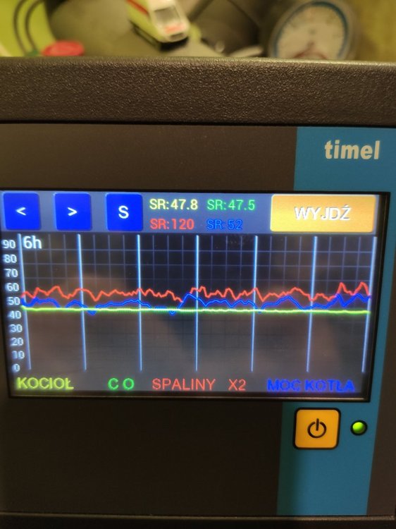

Opublikowano 19 stycznia 20206 l Zmniejszenie powietrza powoduje jeszcze większe dymienie, a z kolei zwiększenie powietrza powoduje wypluwanie kawałków niespalonego węgla. Wartość potencjału 4,9 jest w moim w przypadku najbardziej optymalna, w miarę dokładnie pokazuje zużycie opału, i najmniej dymi. Rzeczywisty potencjał wyliczony z przesypu wynosi 4,7. Dmuchawa obecnie jest założona fabryczna 40 watowa . Edytowane 19 stycznia 20206 l przez anek65

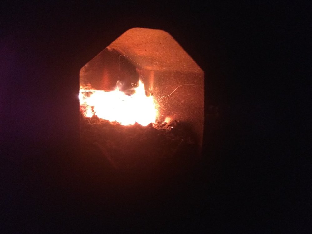

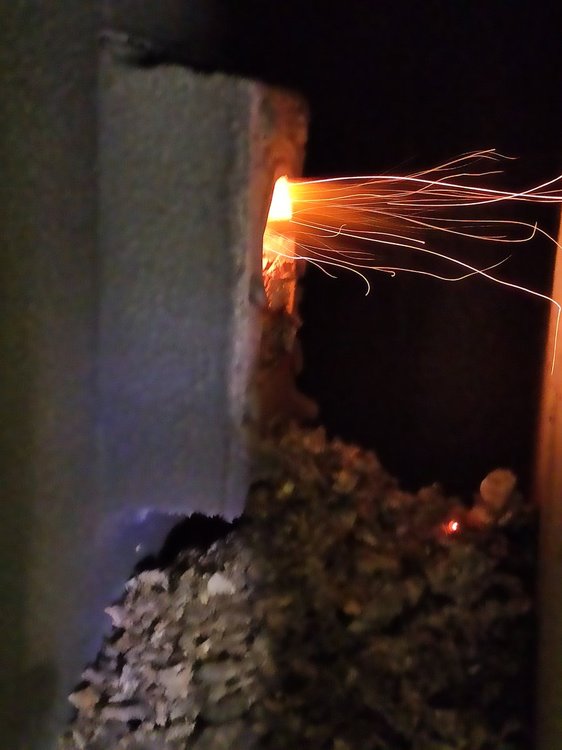

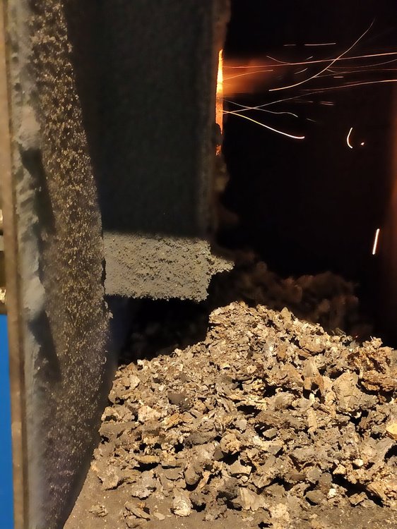

Opublikowano 19 stycznia 20206 l Przy korekcie minus 5 już nie ma płomienia , tylko blask odbija się od przeciwległej ścianki.

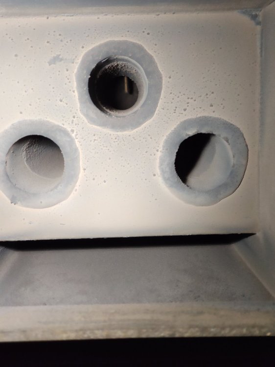

Opublikowano 19 stycznia 20206 l 9 minut temu, anek65 napisał: Przy korekcie minus 5 już nie ma płomienia , tylko blask odbija się od przeciwległej ścianki. Czy w takich warunkach pracy palnika kiedy jest tylko sam blask i brak dymu w kotle na wymienniku ,czy wtedy też dymi się z komina .Pytam dla tego że może to być wynikiem dopalania się resztek smoły zanieczyszczeń w kominie po poprzednim kotle zasypowym , lub jak koledzy wcześniej wspominali para wodna .Sprawdz to dobrze żeby wykluczyć tą wątpliwość.
Opublikowano 19 stycznia 20206 l Nie zawsze widać płomień na niskich modulacjach nie zobaczysz będzie wychodził, zależy to od wegla, przy niektórych pojawia się widoczny dopiero powyżej 50 %.
Opublikowano 19 stycznia 20206 l Ja mam SV 200 25 kw tak wygląda u mnie przy 19 %modulacji, ten węgiel akurat pali się małym płomieniem dam mniej powietrza płomień się trochę wydłuży, ale zaczyna kopcić.
