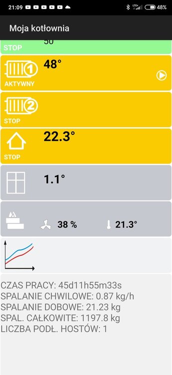

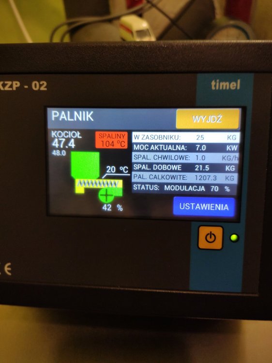

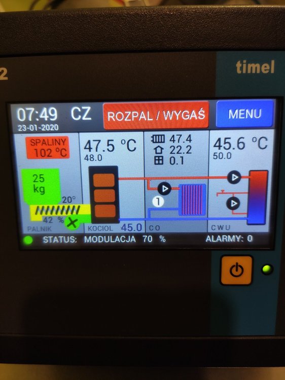

Opublikowano 22 stycznia 20206 l Pieklorz, dziękuję za konkretną odpowiedź. Tak normalnie 20 kg ale zeszłej doby 21 pokazuje.

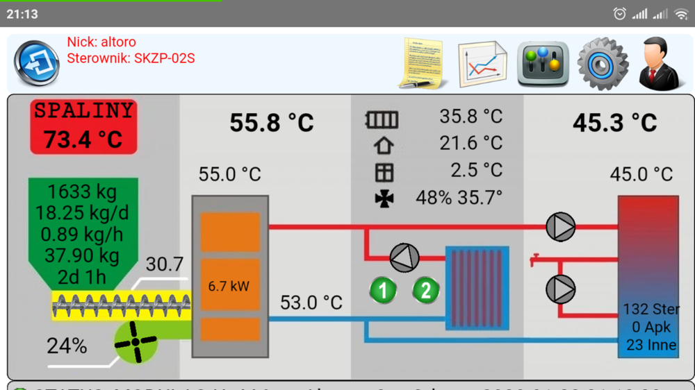

Opublikowano 22 stycznia 20206 l To musi być coś nie tak, u mnie 18kg/doba, 200m dom ocieplenie takie jak u Ciebie 5cm. Palnik 15kW kocioł 15kW Edytowane 22 stycznia 20206 l przez altoro
Opublikowano 22 stycznia 20206 l Zapewne coś nie tak, to jest to co mówił Pieklarz, za mały palnik do za dużego wymiennika ,szarpie u kresu swoich możliwości dlatego dużo spala. Ty masz palnik piętnastkę ,więc jakiś zapas mocy masz. Prawdopodobnie to jest tak, jakbym jeździł samochodem cały czas na pełnym gazie.
Opublikowano 22 stycznia 20206 l 20kg to ten mały palnik spali jeszcze normalnie. Gorzej jakby miał pod 40 łyknąć. Poproś serwis, gdzieś problem jest. Może serwis musi się przyjrzeć palnikowi. Gorzej jak problem będzie gdzie indziej, bo to ciężej wyeliminować (komin, jego ciąg czy coś z napowietrzaniem kotłowni). Ładując małą retorte w jego miejsce podniosło by się temperaturę spalin, ale nie wiem czy to rozwiąże sprawę i czy się coś zmieści w tak mały kocioł skonstruowany do palnika bocznego.

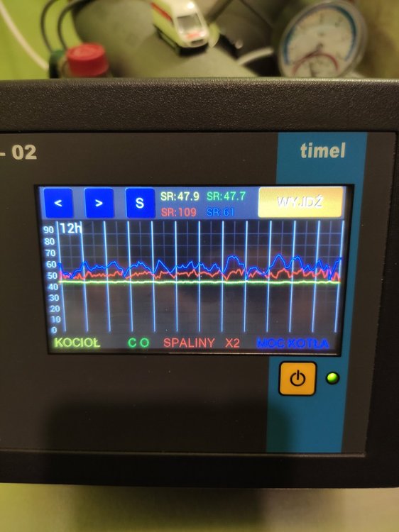

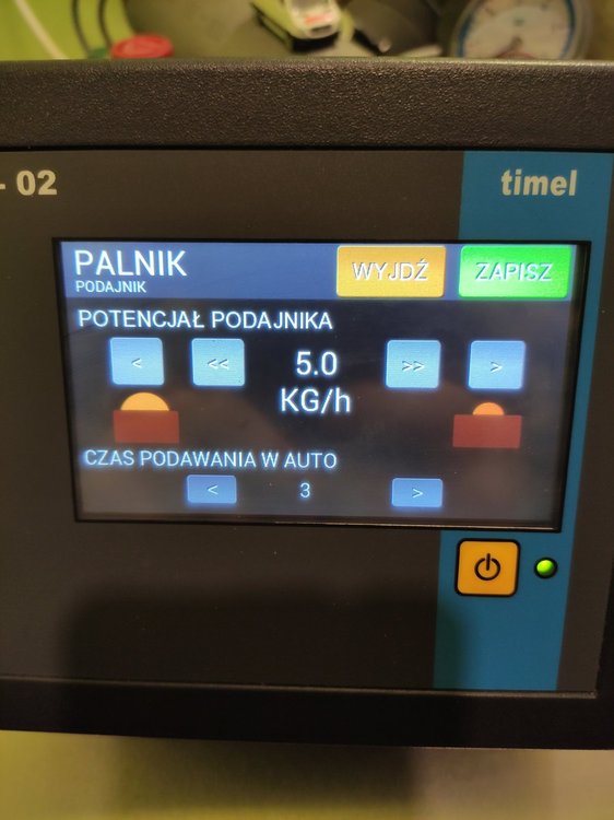

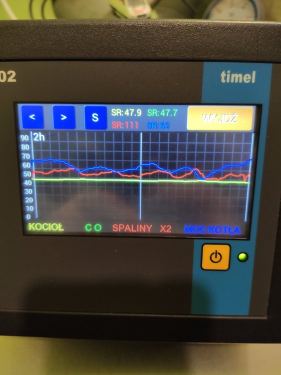

Opublikowano 22 stycznia 20206 l Normalnie pracuje około 5kW na zrzucie ekranu akurat skończył grzać wodę CWU więc schodził z modulacji i trochę przebił temp.
Opublikowano 22 stycznia 20206 l Mój żre więcej. Tu jednak ma co grzać i jest jak jest. Dom starszy, łącznie 270mkw a ściany to tylko 5cm wełny między nimi, po staremu. Szału nie ma a najbardziej ciągnie ogrzewany duży garaż. Tam po nim zaraz widać jak tylko chłodniej jak apetyt kotła rośnie. 30kg/24h to standard w aktualnych warunkach, ale w podobnych wcześniej ardeo zbliżało się już pod 40kg a ekoenergia żarła jeszcze więcej. Tu mówię o tym samym wymienniku kotła, na tej samej instalacji, w tym samym budynku. Ten palnik żre najmniej i spaliny na nim też najniżej wychodzą, dobrze od dołu oddaje ciepło

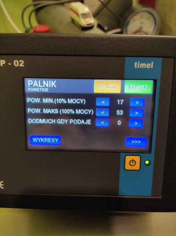

Opublikowano 22 stycznia 20206 l Ja mam sprzęgło i zauważyłem że mała delta wcale nie jest dobra. Pompę Wilo mam teraz ustawioną na 0,6m delta około 3* i jest idealnie, gdy miałem większy przepływ i mniejszą deltę palnik modulował wyżej jak teraz, tym samym spalanie było wyższe około 2-2,5kg. Palę Bartexem Silver i dmuchawę 40W mam 17-40 wyżej same iskry szły bez płomienia.

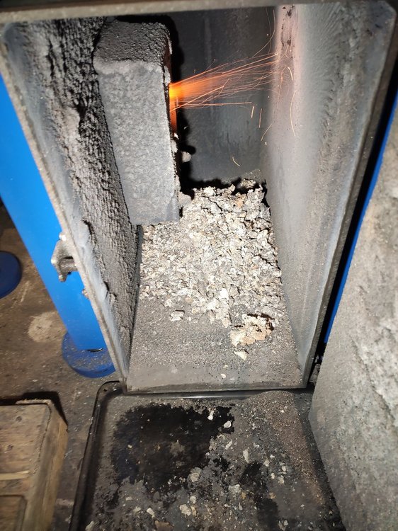

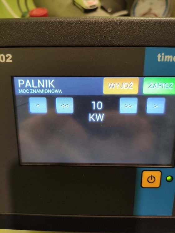

Opublikowano 22 stycznia 20206 l 3 godziny temu, Pieklorz napisał: Jak ktoś daje palnik o mniejszej mocy znamionowej od znamionowej mocy kotła, to tu leży problem. Palnik do 10kW a kocioł 12kW, tak się nie da, tu będą schody To jeszcze dało by się przełknąć pod warunkiem że kocioł był przewymiarowany mocą w stosunku do zapotrzebowania na ciepło przez budynek i użytkownik nie będzie potrzebował nigdy tych 12 kW bo wtedy palnik będzie miał problem żeby tę moc uzyskać .Pamiętasz jeszcze tak nie dawno ładowało się wręcz odwrotnie palnik przewymiarowany do mocy kotła.Ten ekogroszek też jakiś na tych fotkach przewymiarowany ciekawe jakby go pomierzyć czy mieści się w normie 5-25 mm ziarno wygląda pod 31 mm potem jest problem z koksami i trzeba mocniej dmuchać żeby to dopalić bo nie ma czasu na poleżenie i dopalenie bo na maleństwie już musi iść kolejna dawka węgla żeby utrzymać zadaną temperaturę w niestabilnej instalacji.

Opublikowano 23 stycznia 20206 l 11 godzin temu, Pieklorz napisał: Jak ktoś daje palnik o mniejszej mocy znamionowej od znamionowej mocy kotła, to tu leży problem. Palnik do 10kW a kocioł 12kW, tak się nie da, tu będą schody Kociol to palnik + wymiennik. Wytlumacz na chlopski rozum jakie schody / problemy gdy wymiennik jest ciut, ciut wiekszy od palnika na mocy max. A co z modulacja we wszystkich kotlach gdy palnik schodzi do 3-5kw a wymiennik ciagle ten sam...

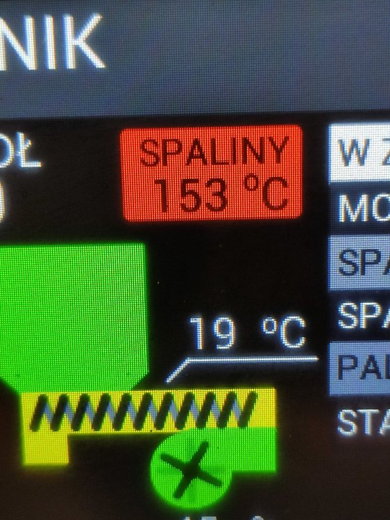

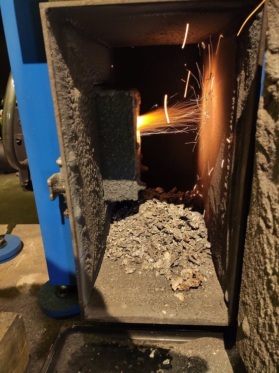

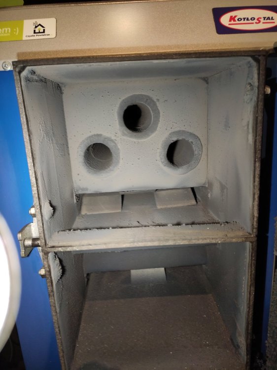

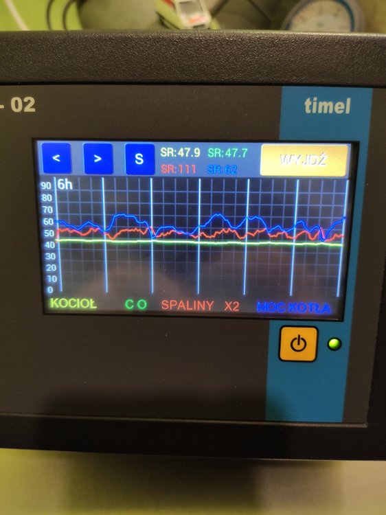

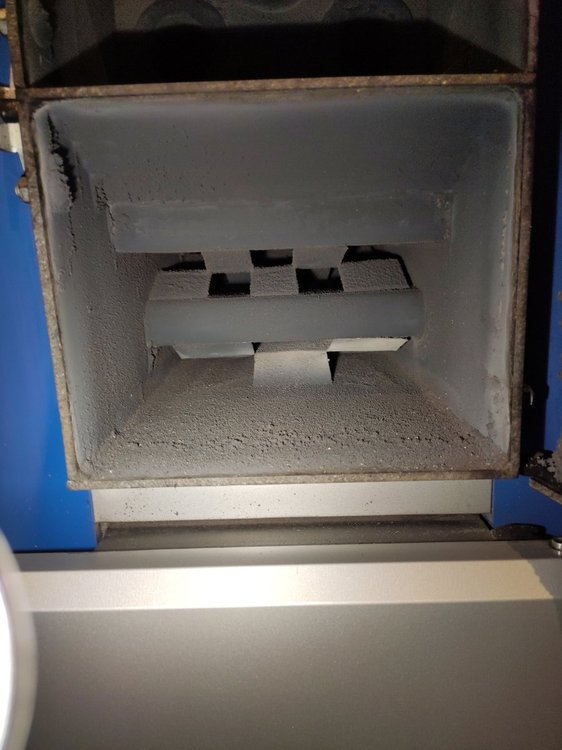

Opublikowano 23 stycznia 20206 l Po 12 godzinach pracy tak to wygląda. Na ustawieniach z fotek. Na nich najmniej dymi, ale jednak dymi, dym niebiesko-szary rzadki. Temperatura spalin na ostatniej fotce , po wyjęciu zawirowywaczy spalin.

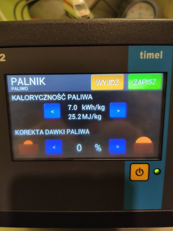

Opublikowano 23 stycznia 20206 l 12 godzin temu, Pieklorz napisał: Izoluj rury, załóż sobie termostat albo jak nic nie zrobisz, to cały czas będziesz mieć takie spalanie, bo cudów nie ma. Pieklorz niby cudów nie ma ale mimo wszystko jeszcze jedna rzecz. Dotarłem do zapisków z zeszłej zimy gdzie w mroźniejsze dni jak teraz miałem spalanie na poziomie 12-14 kg/doba a teraz 20 kg/doba. Wtedy miałem węgiel 28 MJ - co ciekawsze było przy takim dobowym wyniku sporo niespalonego węgla a teraz gdy z tym jest lepiej ilość spalanego ekogroszku szokuje. Przeszedłem na ekogroszek 25 MJ. Wyjęte są zawirowacze. Szukam gdzie tylko mogę rozwiązania problemu bo wiem że obecne spalanie nie jest wyłącznie związane ze stanem domu. Panel T1000 Technixa on współpracuje z kotłem gdy ten działa tylko w dwustanie? Na samą myśl kto miałby mi to ogarnąć od strony technicznej mnie odrzuca. Znalezienie w moim rejonie pomocnych ludzi w sprawach kocioł na ekogroszek - sterownik graniczy z cudem.
Opublikowano 23 stycznia 20206 l Ten płomień wygląda tak jak by tylko otworkami nad ślimakiem waliło powietrze , masz aby drożne otworki w podstawie palnika ? dziwnie wyglada też płomień u mnie na mocy ok 5kw płomień jest spokojniutki bez iskier itp .
Opublikowano 23 stycznia 20206 l Здравей anek65! Все още мисля, че основният ти проблем е въздухът, дишаш твърде много. Моите размисли гледах всички филми на Kamil за SV200 и няма повече въздух от 40-45% (40 вата вентилатор), с изключение на някои супер калорични въглени, има дух (25-60) - мощност 19 kw. Altoro 15 kw има въздух 17-40 % От 24 часа въздухът задава 14-36% на wpa 07 за 13 kw, а пушенето е обещаващо засега, без дим от комина. pp Proszę, o małą pomoc i radę, jeśli to możliwe w prywatnych wiadomościach, na temat dostosowania prędkości przepływu wody (prędkości pompy), ponieważ widzę, że mają one duży wpływ na modulację i spalanie. Pozdrowienia! Valter Edytowane 23 stycznia 20206 l przez ValterZheliazkov

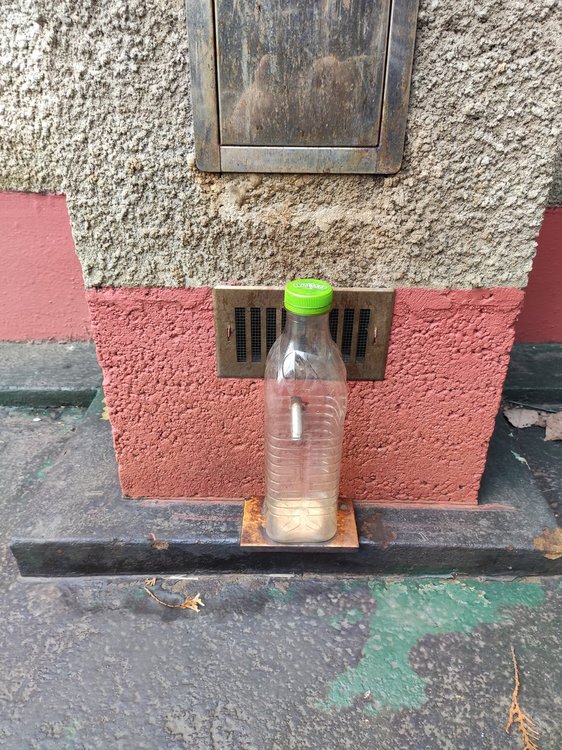

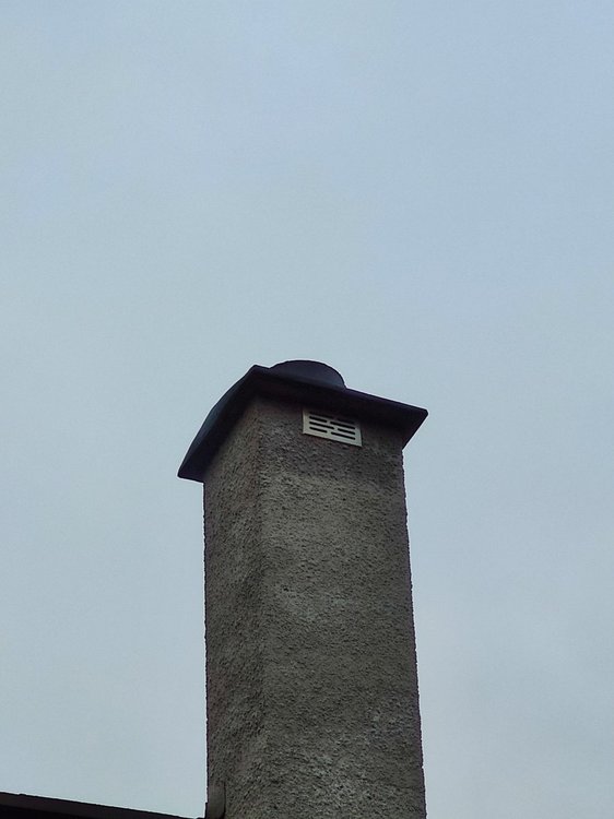

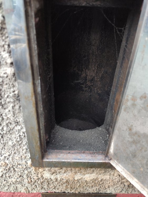

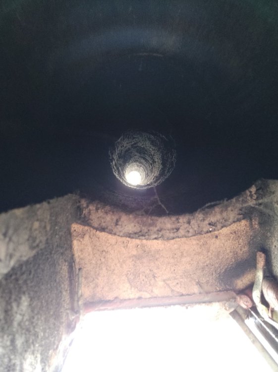

Opublikowano 23 stycznia 20206 l Pytanie: 1.czy komin jest "poplamiony" od wilgoci czy taki jest tynk na zdjęciu. 2.czy w końcu próbowałeś na innym węglu? ( Kupiłeś ze 3 worki albo zamieniłeś z sąsiadem który nie ma problemów z kopceniem ) 3 czy po przeczytaniu ( ze zrozumieniem ) na tym forum naszych sugestii próbujesz coś działać czy nie potrzebnie się produkujemy? Odpowiedzi na te proste pytania powiedzą Tobie co dalej z tym fantem.
Opublikowano 23 stycznia 20206 l 8010. 1. Komin ma 5 lat, 4 lata pracował dla dolniaka. Po wymianie kotła,komin i wyczystka zostały dokładnie wyczyszczone z sadzy i przygotowane do podłączenia nowego kotła.Zacieki na jego zewnętrznej powierzchni spowodowane są warunkami atmosferycznymi,(odsłonięty z trzech stron narażony na opady deszczu i śniegu). 2. Tak. Paliłem na tym L.M. Dziś przywiozę jeszcze dwa gatunki innego węgla ,będę próbował i zdam relacje. 3. Tak ,śledzę forum, wykorzystywałem parę sugestii i ustawień kolegów z forum. Z jednym kolegą jestem w stałym kontakcie aż od 26grudnia, efekty są różne raz większe ,razy mniejsze ale dymienie występuje zawsze. Tak więc nie siedzę i nie płaczę, staram się na miarę moich możliwości coś działać. Kupiłem nowy sterownik, miałem nadzieję że to pomoże. Kupiłem nową dmuchawę 80 w , też nie pomogło. Coraz częściej myślę o kupnie nowego innego palnika.

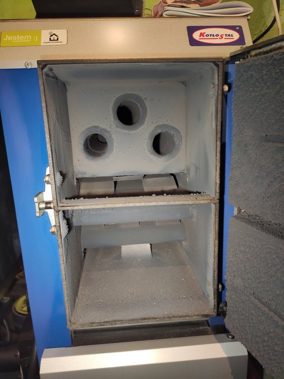

Opublikowano 23 stycznia 20206 l Ja dalej myślę że to kopcenie na niebiesko i szaro to wynik wypalającego się komina z resztek smoły sadzy po poprzednim kotle zasypowym DS wnioskuje to po tym płomieniu który wylatuje z twojego palnika i po czystości wymiennika .Jeżeli zalegają jakieś nieczystości w wyczystce to też mogą się dopalać i kopcić ostatnio sam miałem taki przypadek kondensat w kominie mam nawet filmik jak to wygląda cały czas idzie dymek z komina.
