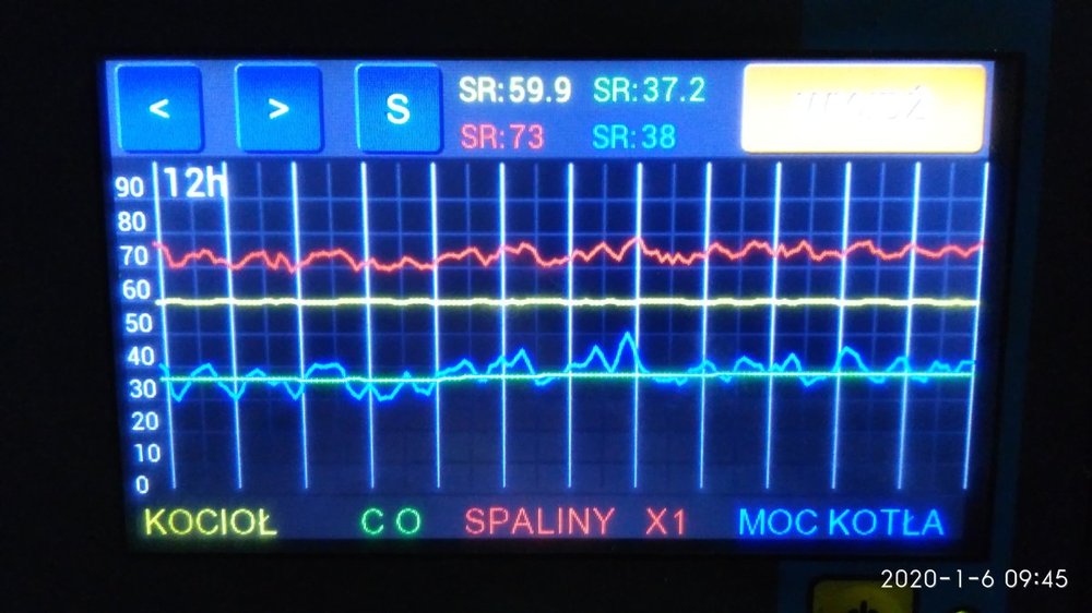

Wstaw wykres lepiej, bo przypuszczam że są duże skoki mocy z 10 do 100 i schodząc w dół ma dużo opału i mało powietrza a oprócz tego rozwarstwienie wody w kotle. Brak ochrony powrotu.

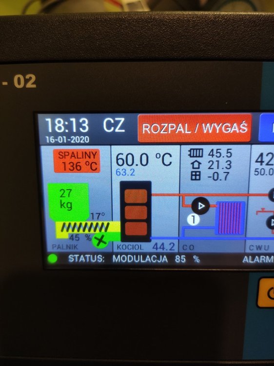

Węgiel sprawdzałem ,cztery worki z LM, zero poprawy. Ruszt wyciągam przy każdym czyszczeniu.uszczelki pod dekielkiem już dawno nie ma ale jest wyczyszczone i szczelnie dolega. Ustawienia wałkujemy z pewnym kolegą z forum od świąt. Wcześniej kupiłem nowy sterownik, a teraz inną duchowe, już nie mamy pomysłu .

Z fotek pali się to do doopy, komora powietrzna wyczyszczona?

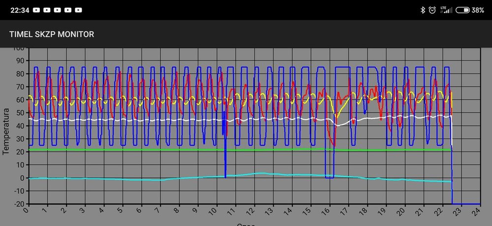

Około 16:00 była wymiana dmuchawy z 40 na 80.
Dużo się nie pomyliłem. Nie dymi w całym zakresie tylko schodząc w dół wtedy powstaje sadza. Popracuj nad przepływami w instalacji przypuszczam że pompki chodzą na fulla. Włącz na stałe cwu o ile jest a pompę z instalacji na 1 bieg. Mam nadzieję że dogrzeje dom na 1 biegu.
Dokładnie tak, palnik jest zarzucany paliwem na dużej mocy i gwałtowne zejście na mniejszą moc równa się dymienie. Do tego palnika 80W dmuchawa to nie jest dobry pomysł. Jak jest ustawiona dynamika modulacji? Ja mam palnik 15kW dmuchawę 40W i tak to u mnie wygląda

@anek65 zmniejsz moc kotła do 8 kW zmniejsz czas podawania na początek 3s, dobierz dmuchawe i moc minimalną podnieś tak by pokazywał 0.2 kg/h i daj wykres.

Witam.
Czy może kolega powiedzieć jak ma zasłoniętą dmuchawę?? Bo oglądając fotki z kopcącego palnika któremu w chwili wykonywania zdjęcia, ewidentnie brakuje powietrza i nie można dostrzec kratki wlotu powietrza do dmuchawy.
YARO
Dmuchawa dm 80, przesłona typu x, w momencie wykonania zdjęcia całkowicie odsłonięta. Teraz całkowicie zdementowałem przesłonę z dmuchawy.

Wg mnie (widząc tylko wykresy i fotki) są tutaj przynajmniej 2 problemy:
- parametry spalania (zbyt stroma krzywa nadmuchu, za niska moc minimalna)
- bezwładność układu (mały przepływ/ duża delta)
I obydwa problemy się na siebie nakładają.
@anek65, zobacz na wykresie @altoro jak wyglądają spaliny względem modulacji. Jak dasz radę wrzucić wykres 2h/6h to było by lepiej widać jak to u Ciebie wygląda.

Z deltą raczej nie ma problemu za 4d ma ok 45 stopni idzie na dom a powrót ok 44 stopnie.
Panowie,dmuchawa 80 watowa żeby jako tako to szło, musi być nastawiona na dół 17% a góra 50%.
Dla dmuchawy 80w to raczej 6-25% , jak trzeba podnieść wartości to najczęściej kondensator pada
Dmuchawa jest nowa ma dopiero 2 dni. Fabrycznie była zamontowana 40, ona też chodziła na bardzo wysokich parametrach.
No dmuchawa 40 w do wtedy coś w granicach 17-50% , A w tej 80w sprawdziłbym kondensator ,powinienbyc 2-2.5 uF
