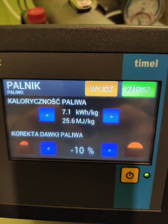

Zrób korektę -10, założysz pompę kotłowa, puścisz grzanie z 4d na dom będzie inaczej. Załóż sobie siłownik na 4d i podłącz pod sterownik, możesz później uruchomić sobie korektę pogodowa na mieszacz.
Zrób jeszcze powietrze po dwa oczka w dół , górę i dół.

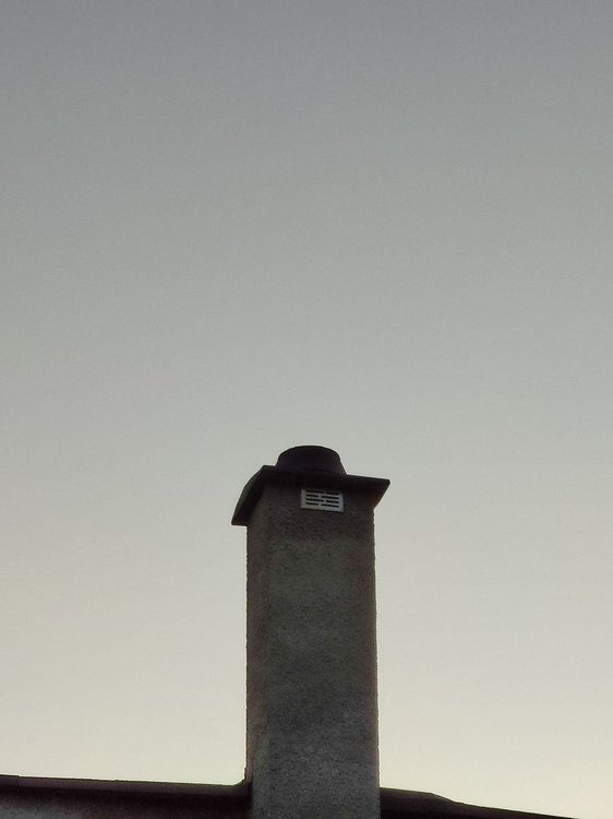

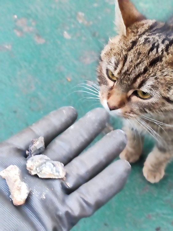

Godzinę temu, marcus312 napisał:
Jaki dym się wydobywa z podajnika może ze zbiornika po otwarciu klapy .
Żółty aż węgiel jest taki i śmierdzi tak dziwnie pod siarkę chyba

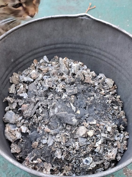

Anek65 zrób te ustawienia co ci zaproponowałem niech pochodzi przez noc, popiół wybierz zrób miejsce na nowy o rano porównaj.
Godzinę temu, nightwatch napisał:
byc moze uszczelka pod klapą dziurawa
Wątpię w to piec mam od piątku czyli 4 dni
Kiedyś jak paliłem Retopalem to w kotłowni i garażu capiło siarką , taki był urok tego węgla

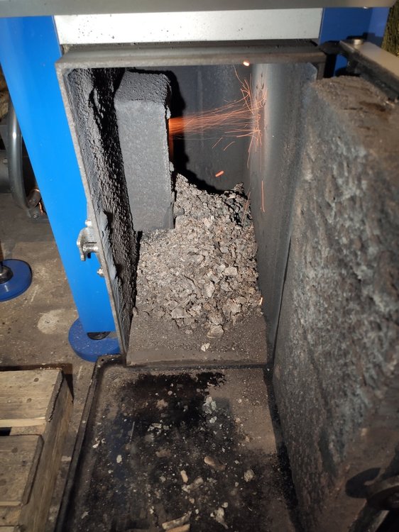

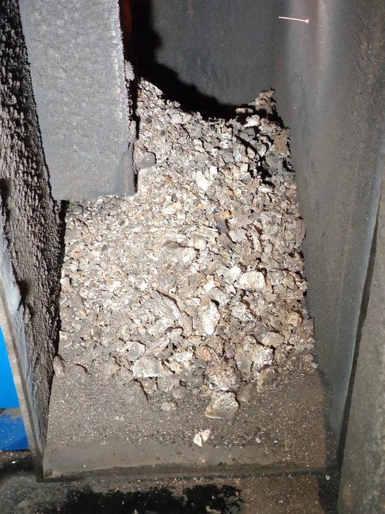

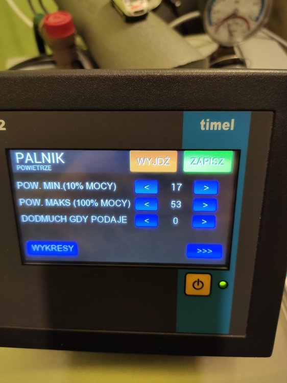

Na korekcie minus 5, przy powietrzu dół 17% góra 53% nie ma już dymu. Popiół dość miękki ,wygląda jakby było mniej spieków. W wyczystce pod rusztem  odziwo było mniej popiołu. Wyrwałem resztę tej uszczelki która się tam jeszcze plątała. Można powiedzieć że na razie jest okej, tylko tak jakby wzrosło spalanie a na dworze zrobiło się cieplej.

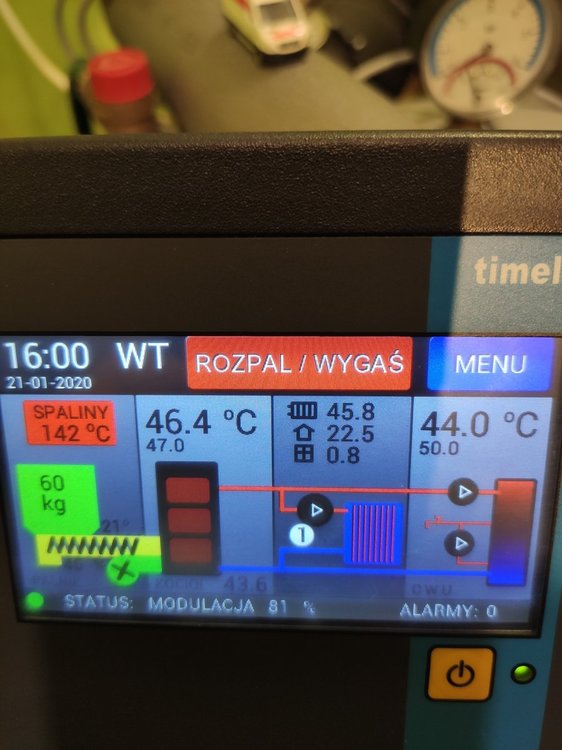

Zdecydowanie za dużo węgla (potencjał , kaloryczność, podajnik) i za dużo powietrza - spaliny przy tej modulacji powinny być na poziomie 85 stopni. Całe ciepło ucieka ci w komin.
wartek68. Dymienie w miarę ogarnięte.Teraz będę pomału obniżał dawki paliwa i powietrza ,zobaczymy co się będzie działało.
Anek65 nie kombinuj za mocno , na którym węglu palisz, na tym nowym czy starym, wprowadź kaloryczność z papierów, jak masz 24 - 27 Mj wprowadź 25,5 Mj, powietrza nie ruszaj na razie, jak wyglądał popiół po nocy była jakaś roznica, musisz trochę zejść z temp spalin, ucieka ci tego ciepła komin. Dokładniejsze ustawienia sobie zrobisz po instalacji pompy kotlowej.
Mam pytanie do kolegi Pieklorz, widziałem ma zdjęciach że niektórzy producenci kotłów montujący palnik sv200 montują na przeciwległej ścianie palnika dodatkową płytę stalowa  lub płytę izolacyjna. Pytanie po co,  jakie jest twoje zdanie na ten temat.
Poruszałem ten temat u mnie w wątku, ale chętnie poczytam jeszcze więcej opinii bo zastanawiam się czy coś działać w tym kierunku po sezonie grzewczym:
Już gdzies o tym pisałem.
Ta płyta stalowa naprzeciw palnika jest elementem konstrukcyjnym, wymiennym kotłów Skamp-PV od 2016r.
Swego czasu miałem taką prowizoryczna na swoich filmikach w wymienniku testowym, później ją celowo wyjąłem, aby innym nie pomagać za bardzo...
Montujemy to także do kotła Technix, nic mi nie wiadomo o tym, aby ktos inny to także montował.
Kluczową kwestią sa odległości oraz temperatury, ceramiczna nieco grubsza psuje emisje i warunki spalania promieniując na początek paleniska...

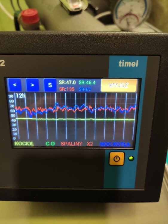

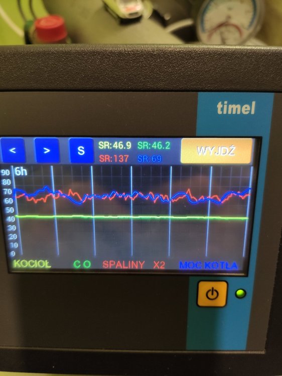

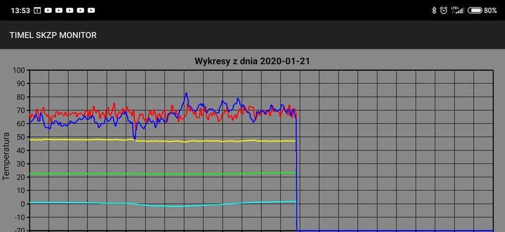

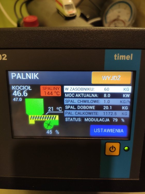

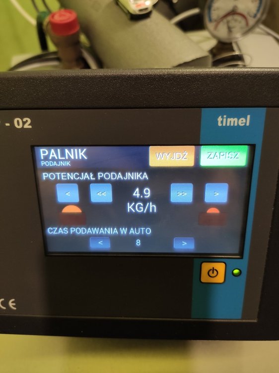

Efekty spalania z ostatnich 24 godzin. Dymu nie ma. Kaloryczność ze zdjęcia ,była nastawiona dopiero od 12:00. Z tymi spalinami słabo to wygląda, i spalanie jest chyba jakieś większe.

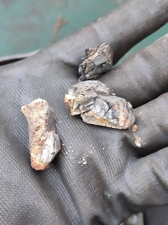

Nie dziwne, że tyle pokazuje, skoro połowy nie dopala. Jeszcze trzeba ujmować węgla.
Anek65 powietrze góra zrób na 48, korektę zrób na -15. Pompę co na którym biegu masz ?? Większe bryłki przełam i zobacz czy środek jest czarny.
Radziłbym podnieść kaloryczność (27,5)   i potencjał  (5,5)  - powietrze zdecydowanie mniej, jeżeli to dmuchawa 40W to min18  i max 36.
