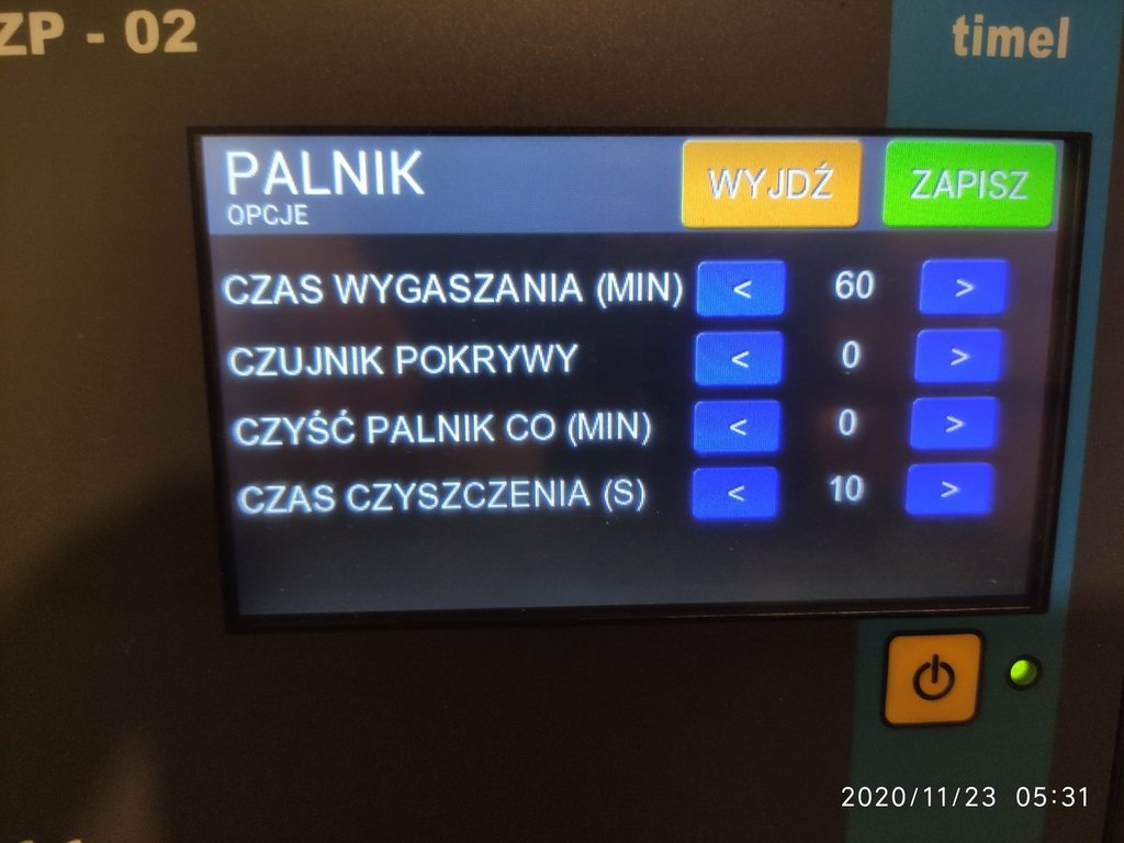

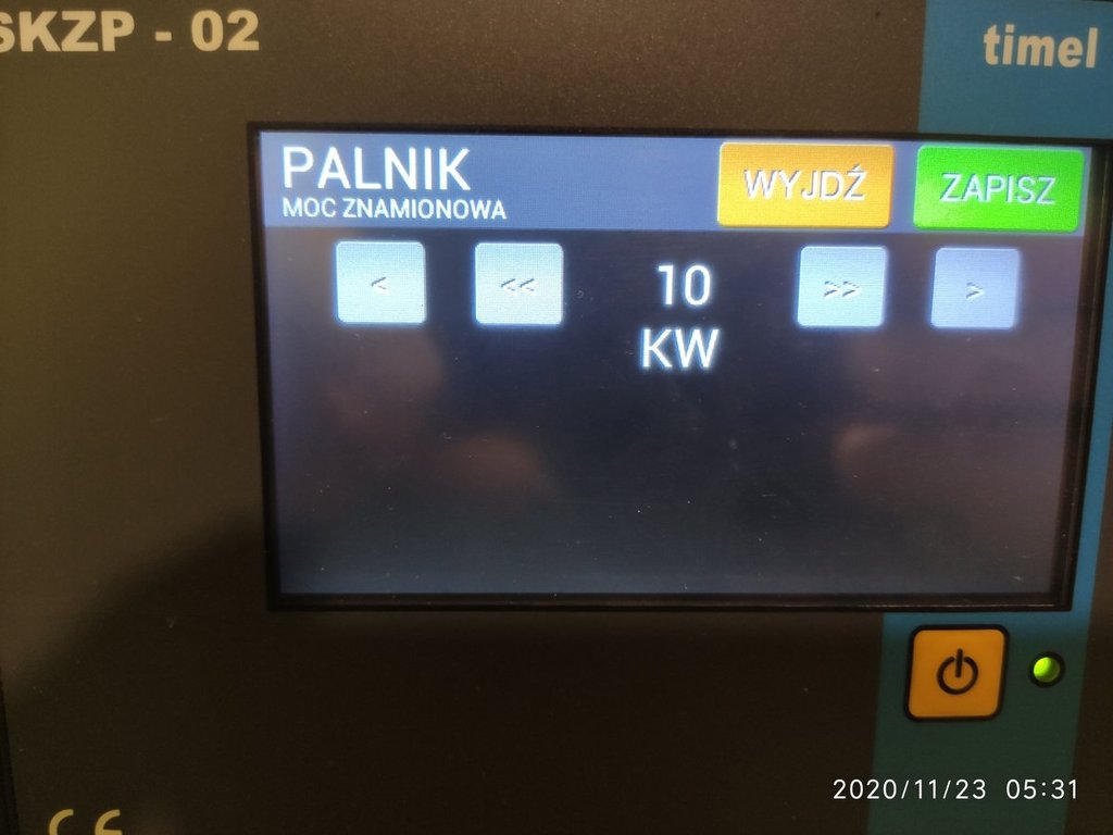

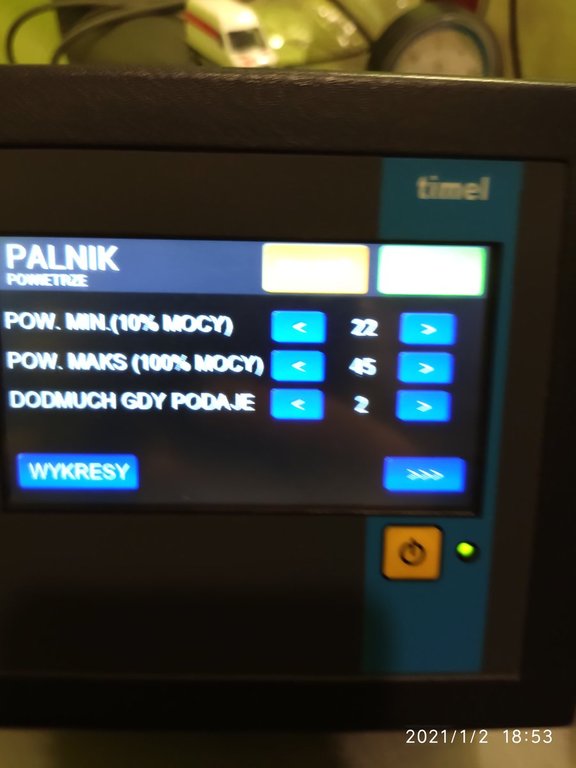

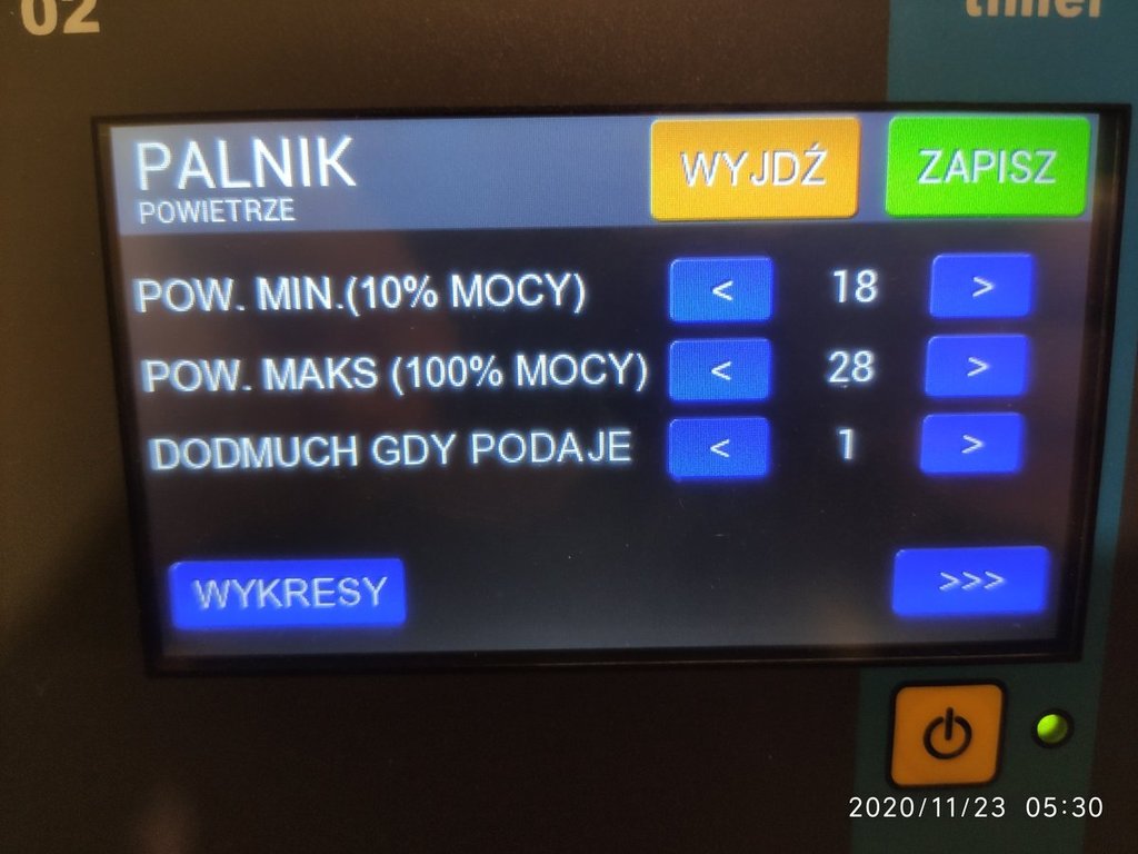

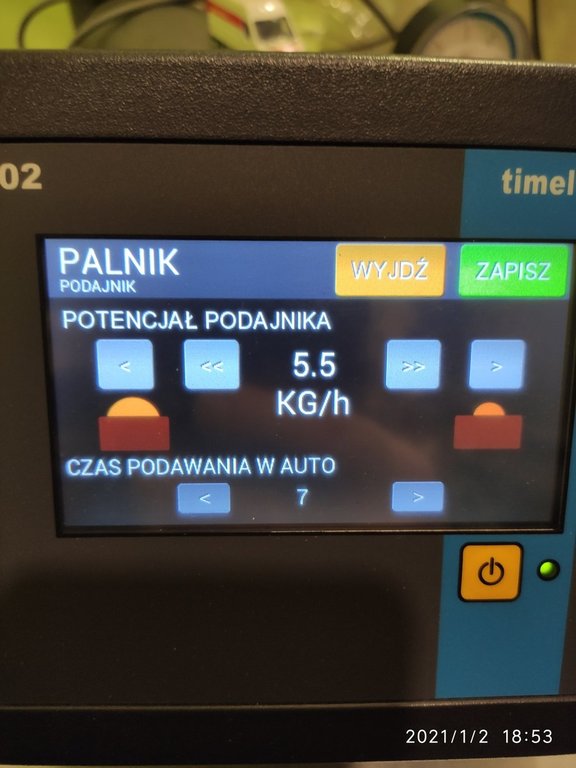

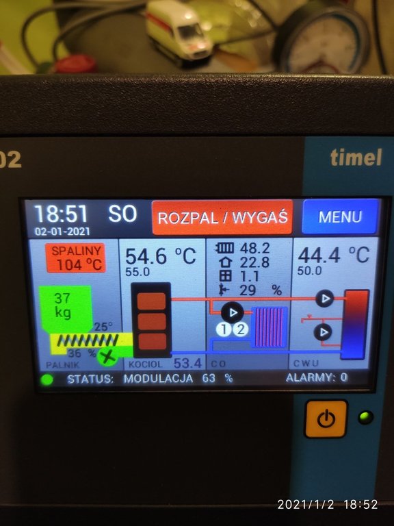

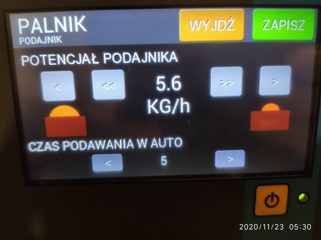

  1. Witam Mam kocioł tego samego producenta tylko 12 kw Z tym sterownikiem walczyłem 4 miesiące i zawsze było do d... aż go w końcu wywaliłem i zamontowałem skzp 02 Na tym skzp jadę 3 sezon i jestem mega zadowolony
  2. Z tym softem , to dla mnie czarna magia. Myślę że nie dałbym sobie rady z aktualizacją

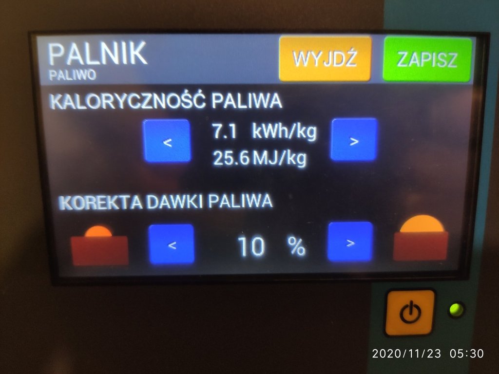

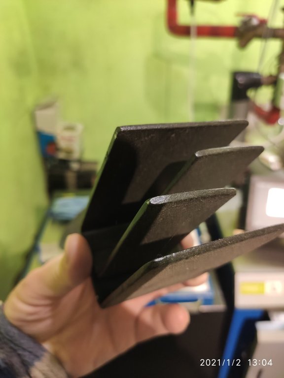

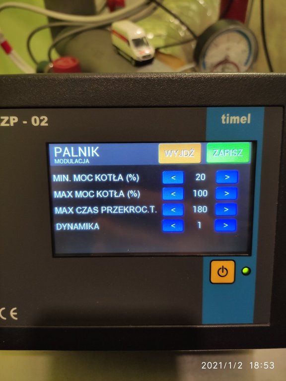

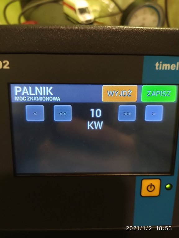

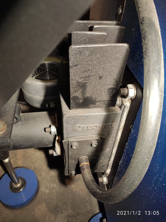

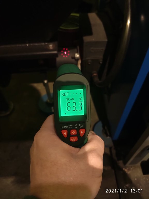

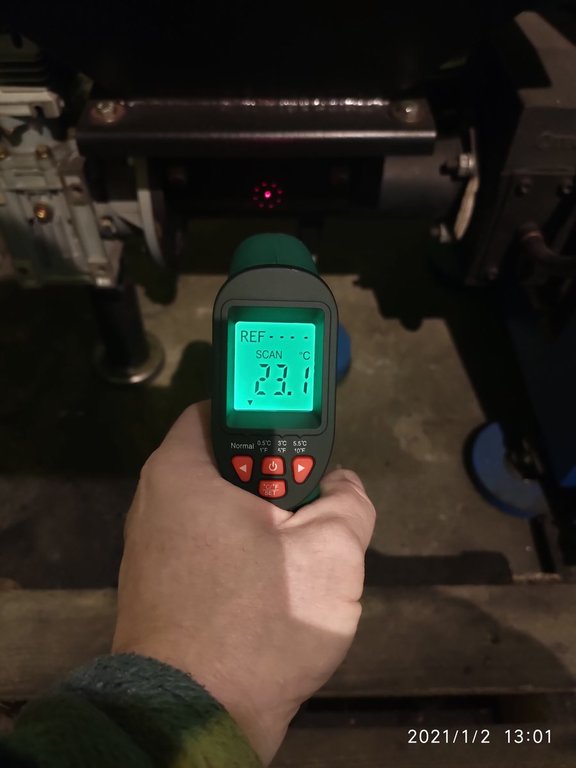

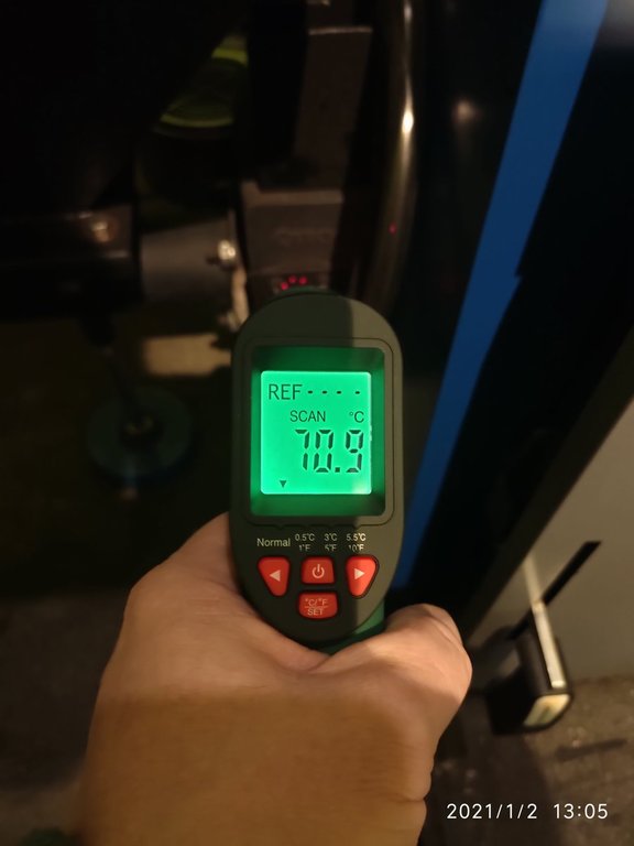

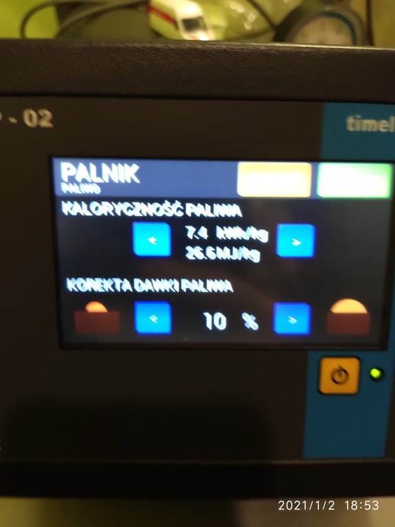

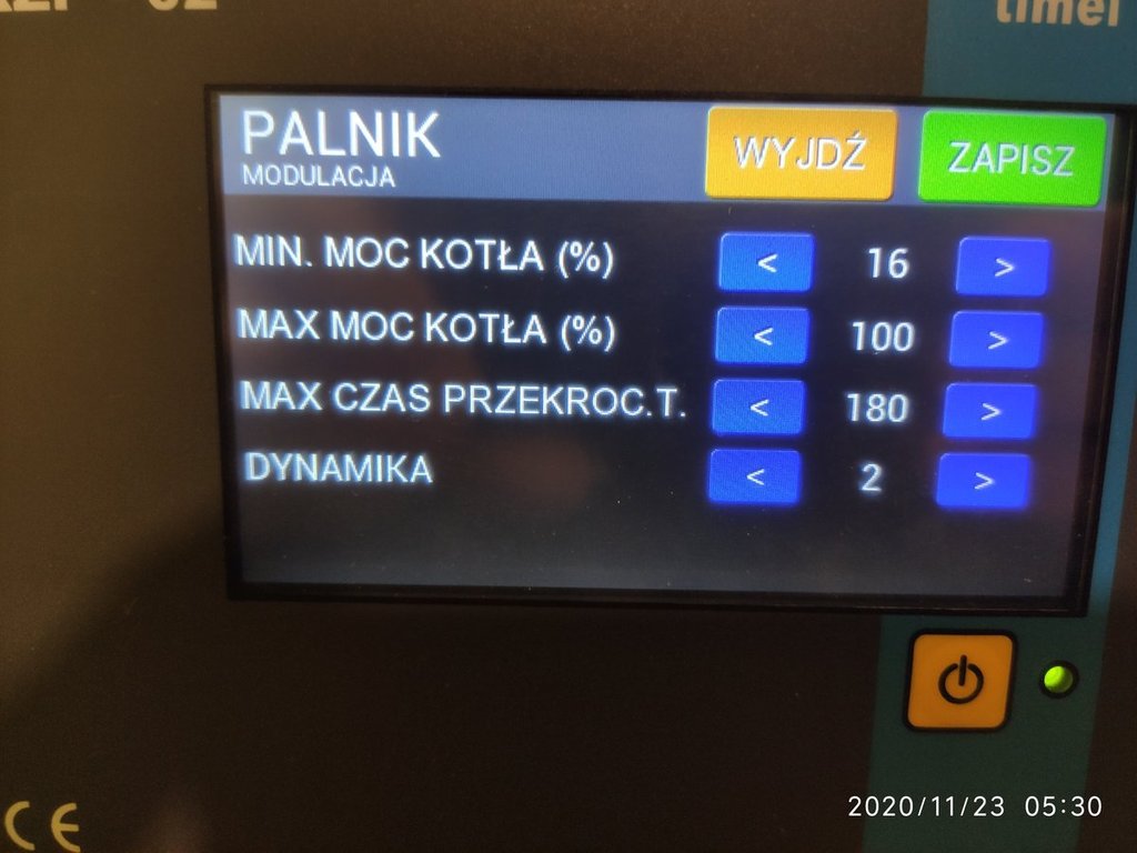

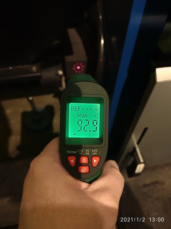

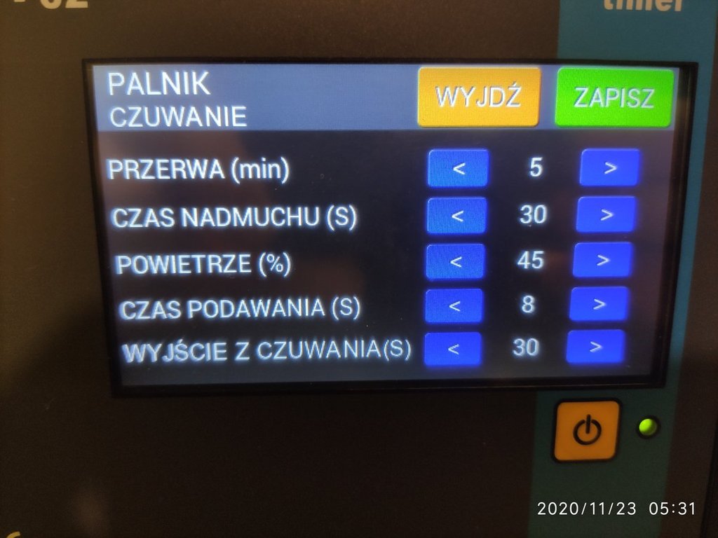

  3. TOMEK12345 dmuchawa 40 watowa, radiator w sumie nic mi nie daje poza obniżeniem temperatury korpusu palnika, zrobiłem to z czystej ciekawości. Resztę ustawień masz na fotkach.

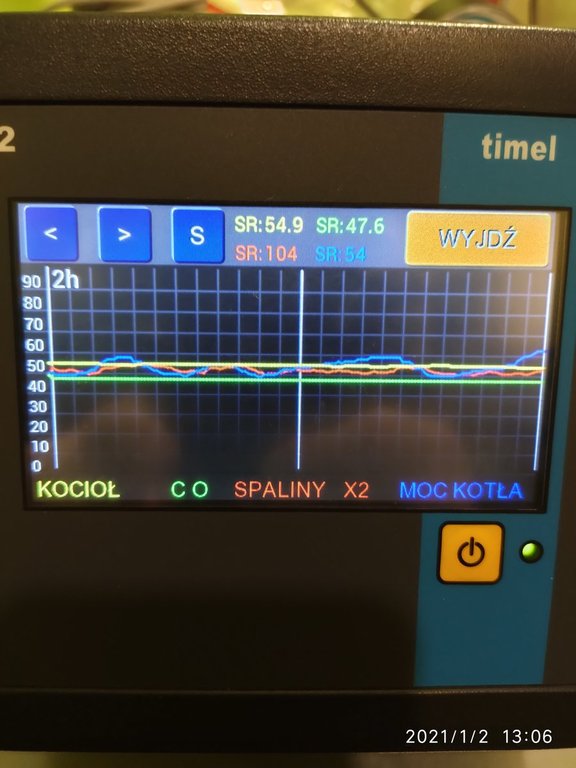

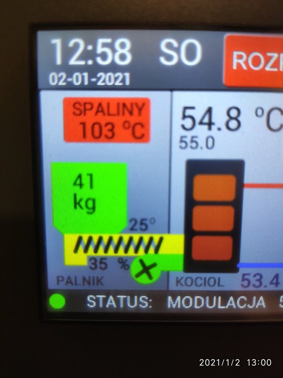

  4. Jeśli chodzi o temperatury palnika, to u mnie przy takiej pracy, są takie odczyty. Zrobiłem taki radiator . Po założeniu radiatora tempera spada do takiej wartości.
  5. Kolego żuć okien na moje ustawienia. Palnik SV 200( 9) ,kocioł 12kw. Węgiel eqłation gold z L.M.
  6. Pierwszym krokiem na drodze do sukcesu było zamiana podłego groszku Ziemowit na sobianek lew ( skończyło się dymienie i ogromne ilości popiołu). Drugim krokiem było zamontowanie pompy kotłowej. Trzecim krokiem ustawienia sterownika proponowane przez kolegę Kijasr . Obecnie jadę na equationie gold i jest dobrze.

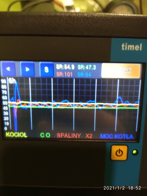

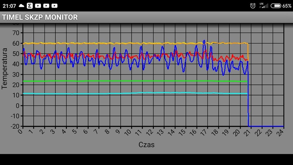

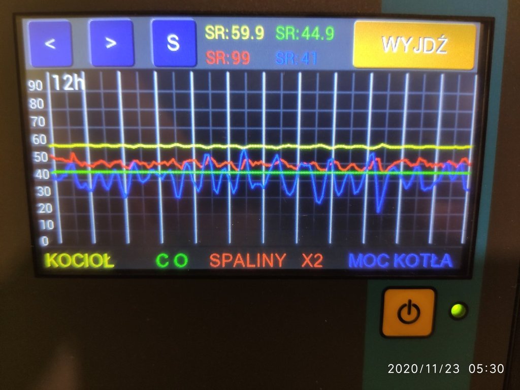

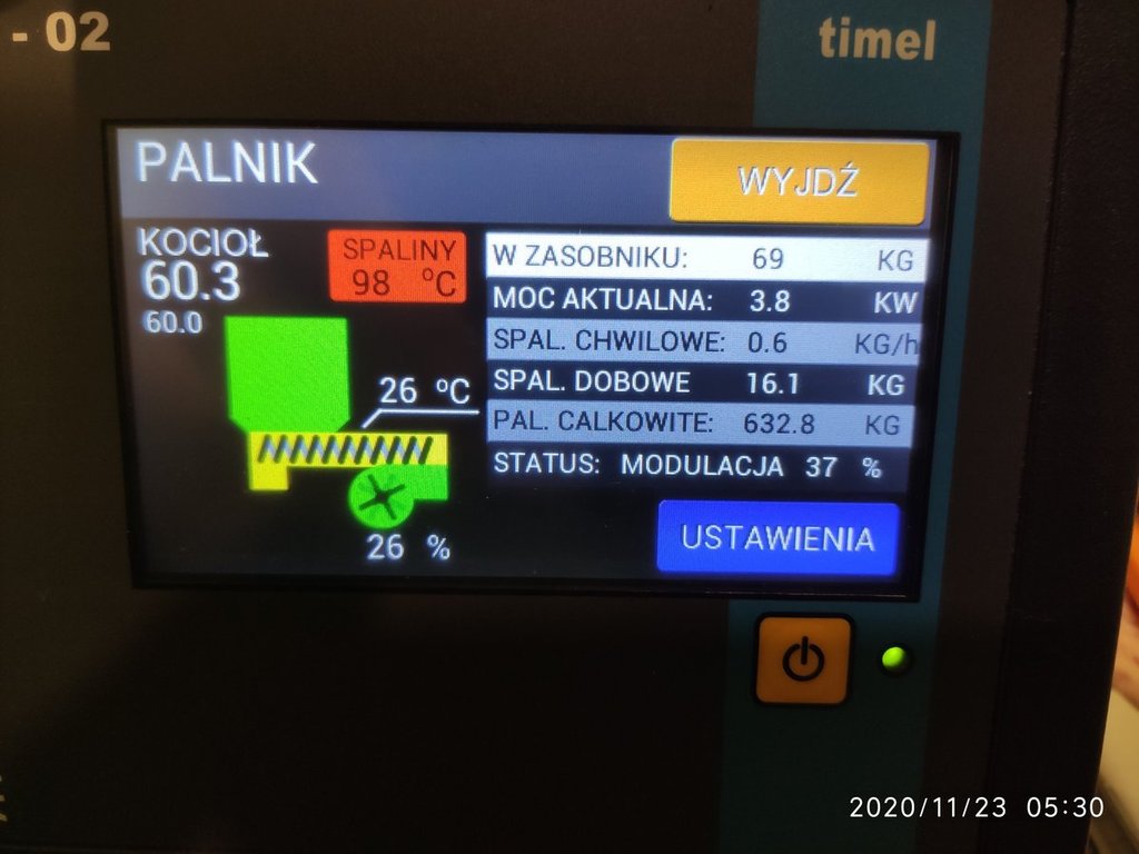

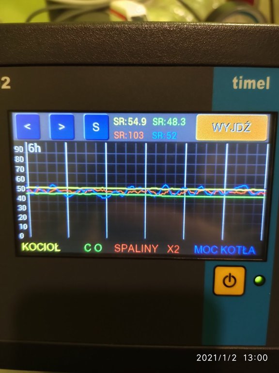

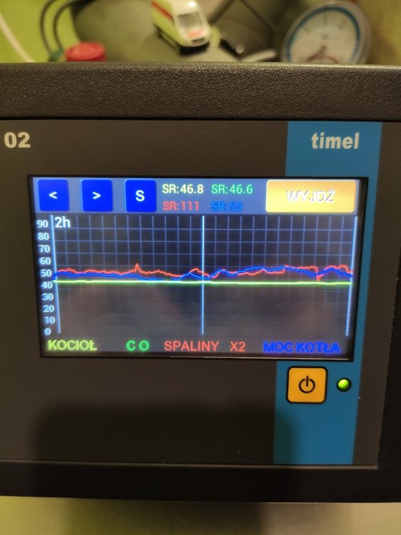

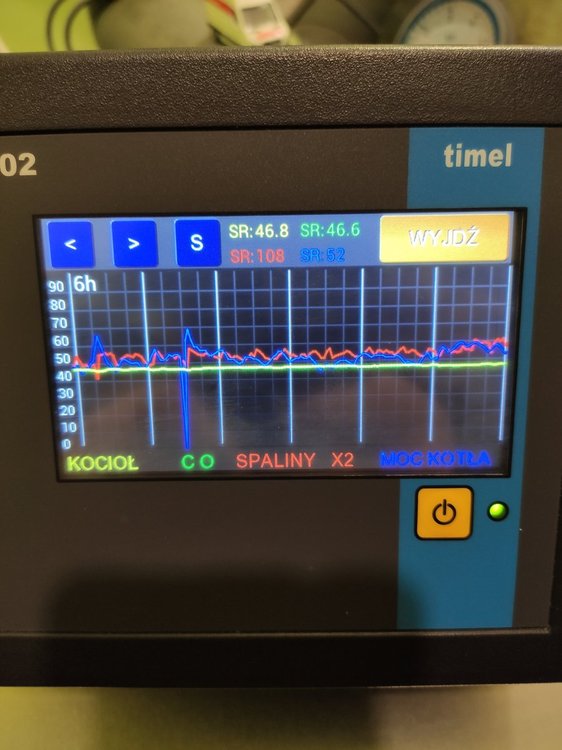

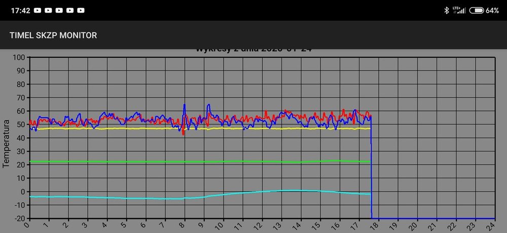

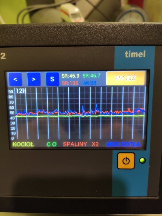

  7. Panowie poprzedni sezon był słaby jeśli chodzi o ustawienia. W obecnym udało mi się dojść do takich ustawień jak na wykresie, chyba nie jest tak źle.

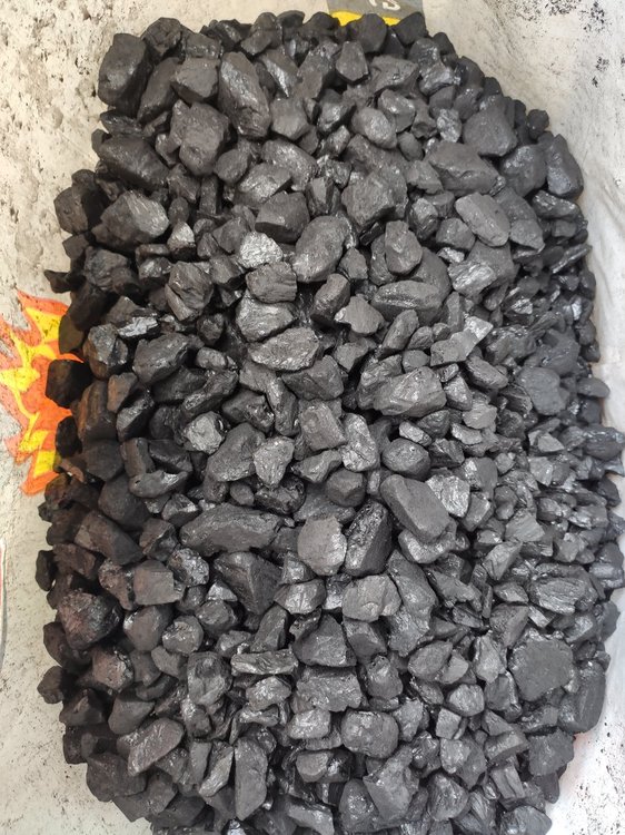

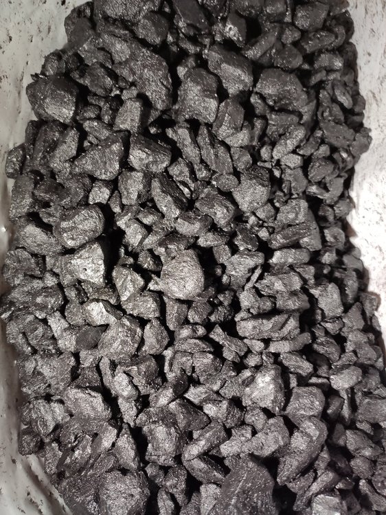

  8. 8010 owszem miałeś rację. Ja już wcześniej próbowałem innego węgla, tylko tyle że było to przed zmianą obiegu w instalacji i nieprawidłowych ustawieniach sterownika.

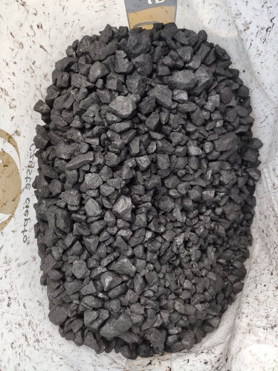

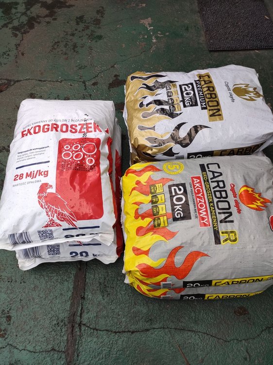

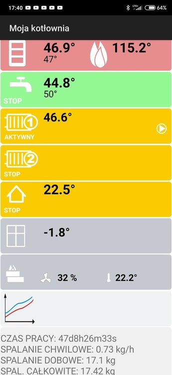

  9. Mija doba palenia na nowym węglu. Spalanie 17 kg a nie 22,5. To już coś mówi o tamtym węglu.

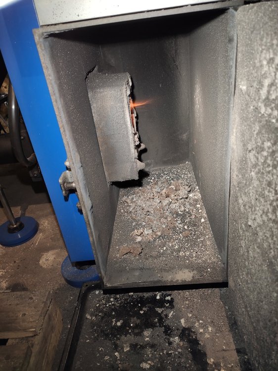

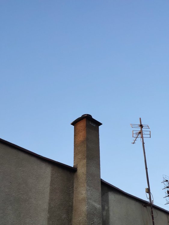

  10. Jeszcze w trakcie palenia retopalem, byłem na dachu. Z bliska wyglądało to na dym, cuchnący taką siarką. U wylotu komina spaliny były dość ciepłe. Na tym nowym węglu, orzeł z firmy tani opał na razie nie ma dymu w ogóle.

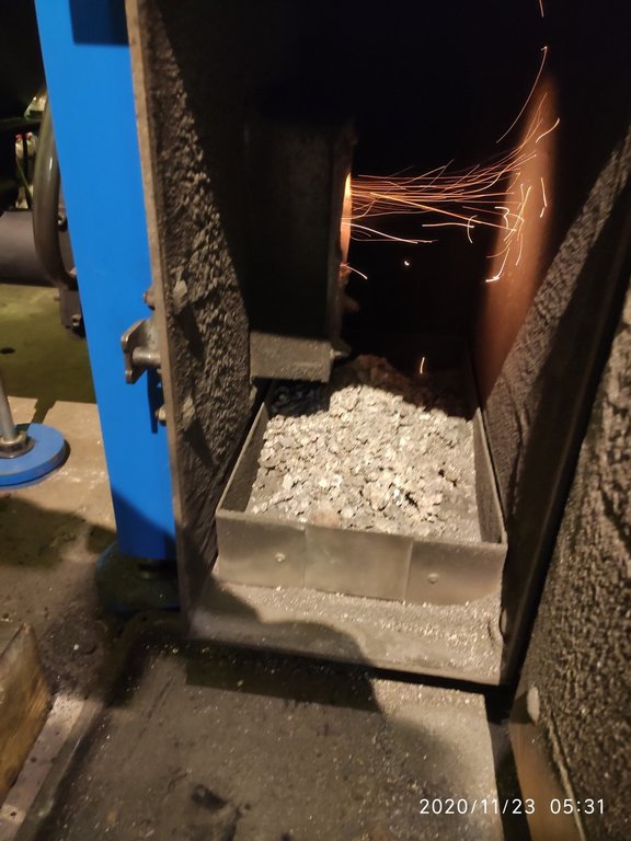

  11. Tak. Jakość opału ma znaczenie, i na moim przypadku doskonale to widać. Zasypałem ten biały, o kaloryczności 28 m j, jak na moje potrzeby, efekty są doskonałe. Czepiałem się palnika, dmuchawy, sterownika, a wystarczyło jeszcze raz sprawdzić węgiel. Powietrzem zjechałem do maksymalnych 46%, modulacja mi spadła, brak dymu z komina, popiołu 3 razy mniej, spalanie też się zmniejszyło. Jeżeli na dwóch pozostałych węglach będzie tak dobrze, to będę mega zadowolony. Prawdopodobnie, ten retopal w moich warunkach jest trudny do spalenia bez dymu .

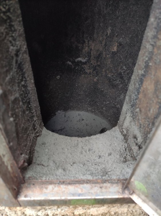

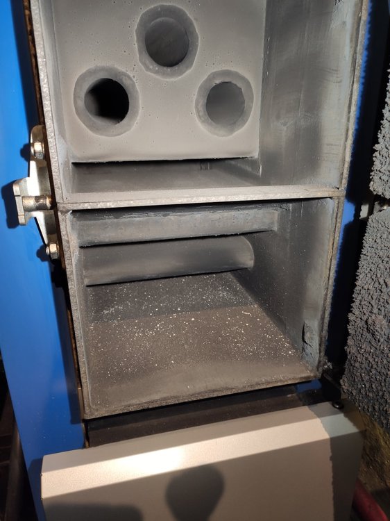

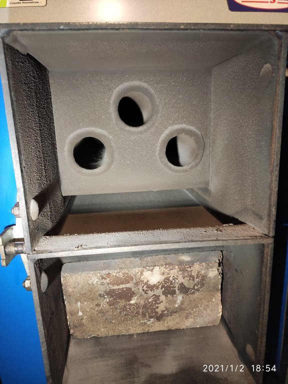

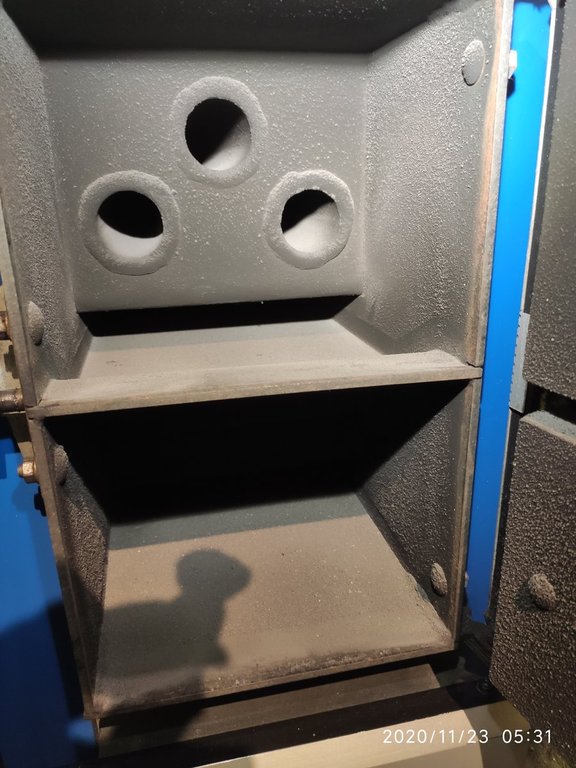

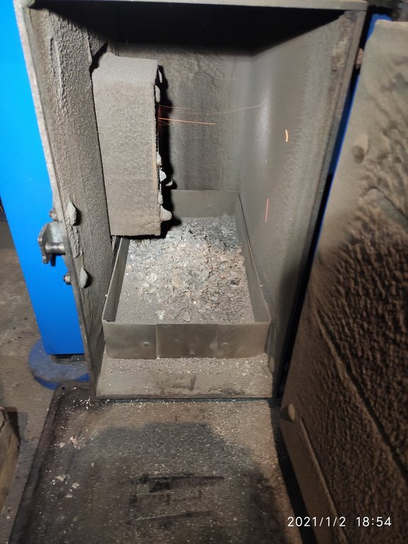

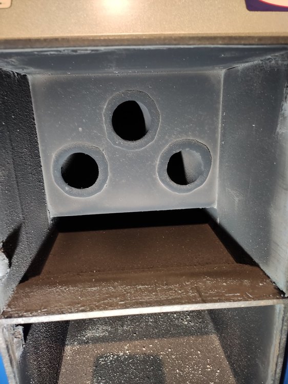

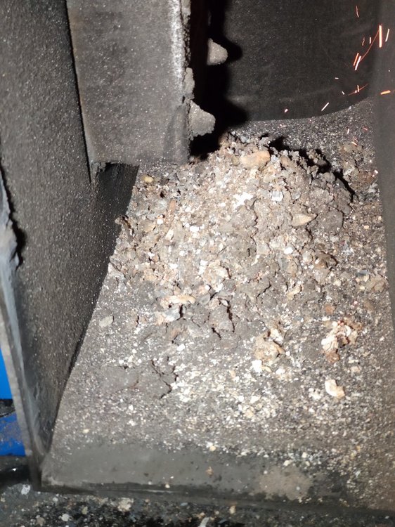

  12. Panowie. To od którego zaczynamy? Dwa gatunki na których jest napisane 28 mj , 1na którym jest napisane 26 mj. Komin wyczyściłem ponownie, nic w nim nie było, tylko troszeczkę takiego jasnego pyłku. Napowietrzenie kotłowni mam zrobione tak zwaną zetką, otwór na wysokości 1,80 w ścianie wewnątrz schodzi rura do podłogi, kolankiem skierowana w kierunku kotła. Na tym sterowniku bardzo rzadko wchodzi na podtrzymanie, ale na argosie dość często i właśnie wtedy nie dymiło. Co do węgla , to zasypywać po jednym czy po dwa worki z każdego gatunku? Aha, a co z tym kamieniem , lub szlaką (nie wiem co to jest),na sklepieniu palnika,
  13. Przy temperaturze spalin 130 na wejściu, w kominie jest jakieś 80 – 60 stopni, raczej mało żeby doprowadzić do zapłonu smoły w kominie.
  14. Kratka, nie jest podłączona do przewodu kominowego, to jest wentylacja przestrzeni między rurą spalinową i jej ociepleniem a wnętrzem pustaka.
  15. Pracował 4 lata w ciężkich warunkach. Ale okej przelecę go jeszcze dzisiaj szczotką, żeby nie było. Przy nastawach powietrza powyżej 50% góra, tworzy się na sklepieniu palnika, taki twardy osad, przypominający kamień wodny w rurkach. Ciężki do usunięcia ,zeskrobania.
