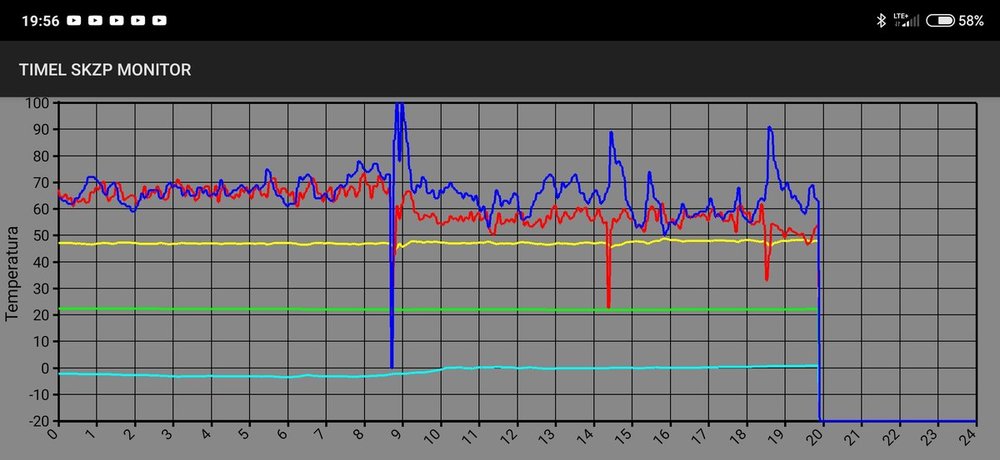

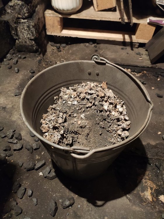

4 godziny temu, anek65 napisał:
Efekty spalania z ostatnich 24 godzin. Dymu nie ma. .............
............ Z tymi spalinami słabo to wygląda, i spalanie jest chyba jakieś większe.
Pól wiadra popiołu i kamyków wapiennych ze spalenia 20kg wegla??
U mnie ze spalenia 8 worów po 25kg mam szufladę popiołu czyli około 1,5 wiadra...
To naprawdę dziadostwo... a mówią że ruski syfowaty.... a tu 15% albo 20% jak nic.... Kup kolego normalnego węgla bo masz na samym starcie..... falstart...   ಠ_ಠ

U mnie często popiół wygląda podobnie, może jest trochę mniej tych kamyków wapiennych. Czy to faktycznie oznacza ciulowy węgiel czy trochę zmniejszyć podawanie?

Witam.
Relacja po 24 godzinach ,zmagań z dymem.
Przez noc do 9:00 rano , dym niebieskawy.
Około 9:00 wyczyściłem wymiennik i dodałem troszeczkę powietrza, zrobił się biały. Około 18:00 zastosowałem ustawienia kolegi..wartek68 (kaloryczność 27,5 ,potencjał 5,5, powietrze 18% na 36 %). Niestety te ustawienia nie do przyjęcia ,dymiło jak z kopciucha rozpalonego od dołu.
Popiołu jeszcze więcej jak z poprzedniej doby. Aha i spalanie podskoczyła o 1 kg.
Edytowane przez anek65
