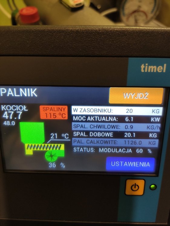

Zmniejszenie powietrza powoduje jeszcze większe dymienie, a z kolei zwiększenie powietrza powoduje wypluwanie kawałków niespalonego węgla. Wartość potencjału 4,9 jest w moim w przypadku najbardziej optymalna, w miarę dokładnie pokazuje zużycie opału, i najmniej dymi. Rzeczywisty potencjał wyliczony z przesypu wynosi 4,7. Dmuchawa obecnie jest założona fabryczna 40 watowa .

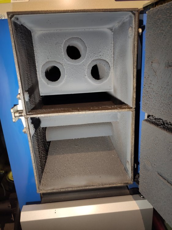

Sprawdziłbym popielnik - czyszczenie i sprawdzenie drożności kanałów powietrznych na końcu komory popielnika - 4 otwory fi12 (potrzebne lusterko).
Wszedłbym na godzinę w potencjał powyżej 5,5  . Jaki motoreduktor?

Te otwory są sprawdzone od drugiej strony przy okazji wymiany dmuchawy.
Świeciłeś w komorę popielnika? Powinien być widoczny prześwit na wszystkich czterech otworach. Mimo wszystko polecam lusterko - miałem u siebie częściowo przysłonięte otwory przez uszczelkę termiczną.

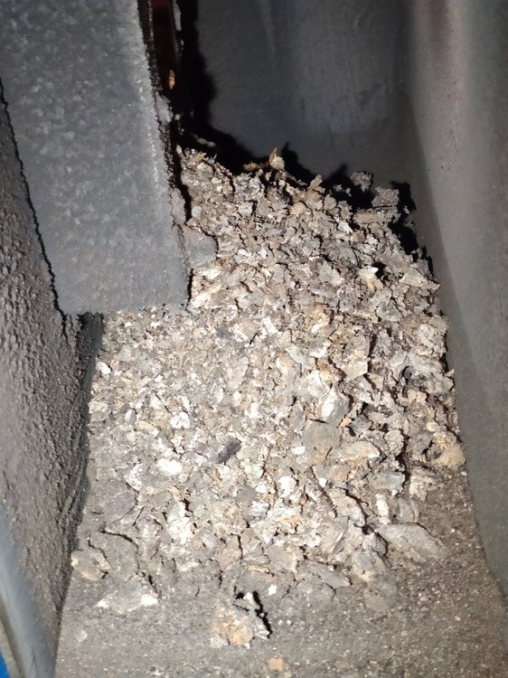

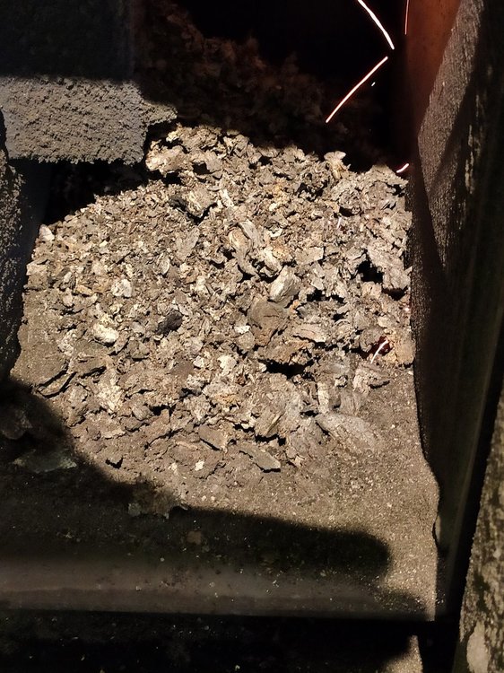

Nie znam sterownika, ale wygląda, jak by trochę za dużo podawał.  Kiedy palnik był czyszczony ?
U mnie również tworzą się takie "zapory" , ale w dużej mierze jest to wina węgla, bo jak paliłem skarbkiem, to były o wiele mniejsze.
Palnik czyszczony około 400-500 kg wstecz więc dość niedawno. Skoro wygląda jakby trochę za dużo podawał to ja tego nie pojmuje. Od jednych słyszę że w trybie PID nie trzeba nic ustawiać, sterownik moduluję pracę do uzyskania pracy ciągłej. Czasami pojawiają się głosy by spróbować wydłużyć czas podawania. No OK wydłużyć ale ten czas w realu jest całkiem inny w trybie PID niż ten ustawiony na sterowniku.

Drut to nie to. Polecam działanie od strony komory popielnika - lusterko, dobre światło,  w razie potrzeby okrągły pilnik do oczyszczenia otworów z resztek uszczelki. Uszczelka jest z miękkiej tektury ognioodpornej . Dla łatwiejszego stwierdzenia efektu można zdemontować dmuchawę.

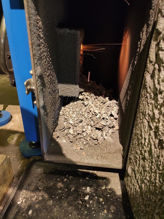

To już czas najwyższy tam zajrzeć. Ja tam czyszczę co dwa tygodnie, i zawsze pod rusztem jest sporo do wybrania.

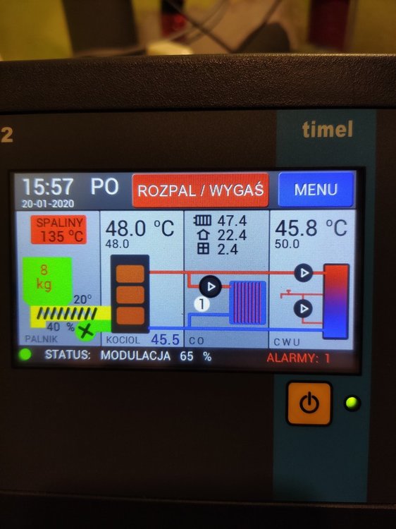

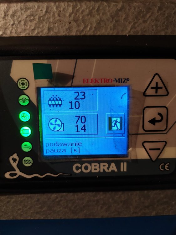

U mnie ustawienia wyglądają tak:
11 godzin temu, Misiu napisał:
Pawciooo tak jak mówi kolega dołóż trochę powietrza ,sterownika nie znam ale SV 200 potrzebują więcej powietrza one chodzą ja silniki odrzutowe , płomień krótszy, ale nie może się zacząć rwać. Ustawiasz w pidzie czy interwale sterownik ?
Te powietrze dolozyc do wartosci min czy max ?
Powietrze masz wysoko jak widać. Nie masz zasłoniętej dmuchawy ?
@anek65 spróbuj podnieść zadana wzrośnie powrót.

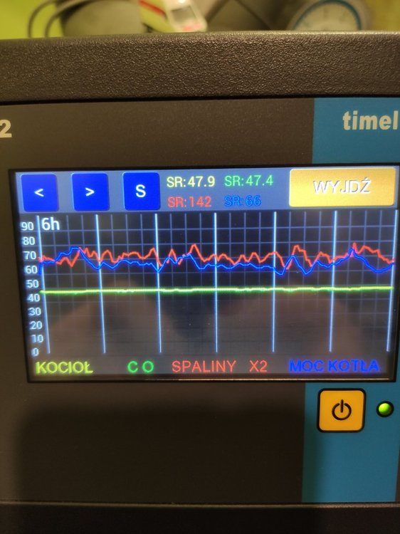

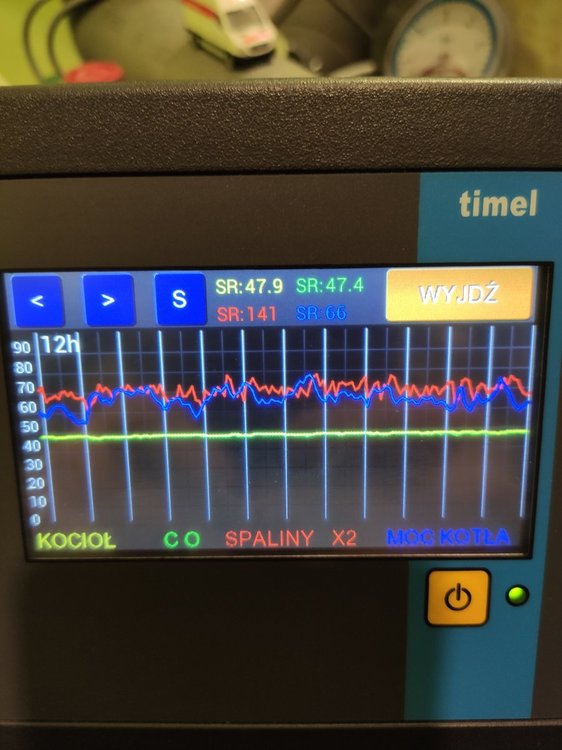

Panowie oto efekty po 24 godzinach pracy w zmienionym układzie
Witam Kolegę.
Efekty po 24godzinach......spalanie 20kg/dobę czyli około dwukrotnie za duże...

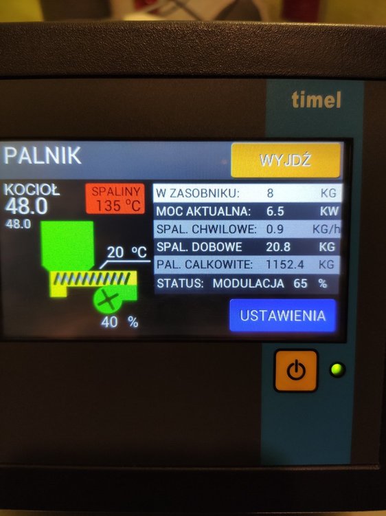

8 godzin temu, Pawciooo napisał:
Witam sterownik w pidzie mam tzn liniowo tak jest napisane Ale mam problem teraz bo raz na 3-4 godziny wyskakuje komunikat że kocioł zostaje wygaszony
Masz też całkowicie zasłonięta na fotce dmuchawę, musisz tą przysłonę odchylić, PID reguluje nadmuch
Jaki masz soft w tym Argos PLUS?
Oficjalny v 1.27 lub 1.28?
Tam dmuchawa min. 17-20% a max ok.40-45
Podtrzymanie ja wolę robić na nim tak:
Dmuchnięcie co 10minut
Czas nadmuchu 15sekund
Nadmuch 36
Podanie co 2cykl
Ilość podań 1
Pauza podawania tak 30-35
Czas podawania 10sekund na tym małym palniku jak najbardziej OK
Dmuchawa max widełki 75-83% dla dmuchawy 40W
Dół 12-14%

Sprawdź popiół większe kawałki spróbuj przełamać i sprawdź czy są wypalone. Jeśli będziesz miał środek czarny zwiększ korektę.

Na korekcie minus 5, przy powietrzu dół 17% góra 53% nie ma już dymu. Popiół dość miękki ,wygląda jakby było mniej spieków. W wyczystce pod rusztem  odziwo było mniej popiołu. Wyrwałem resztę tej uszczelki która się tam jeszcze plątała. Można powiedzieć że na razie jest okej, tylko tak jakby wzrosło spalanie a na dworze zrobiło się cieplej.
