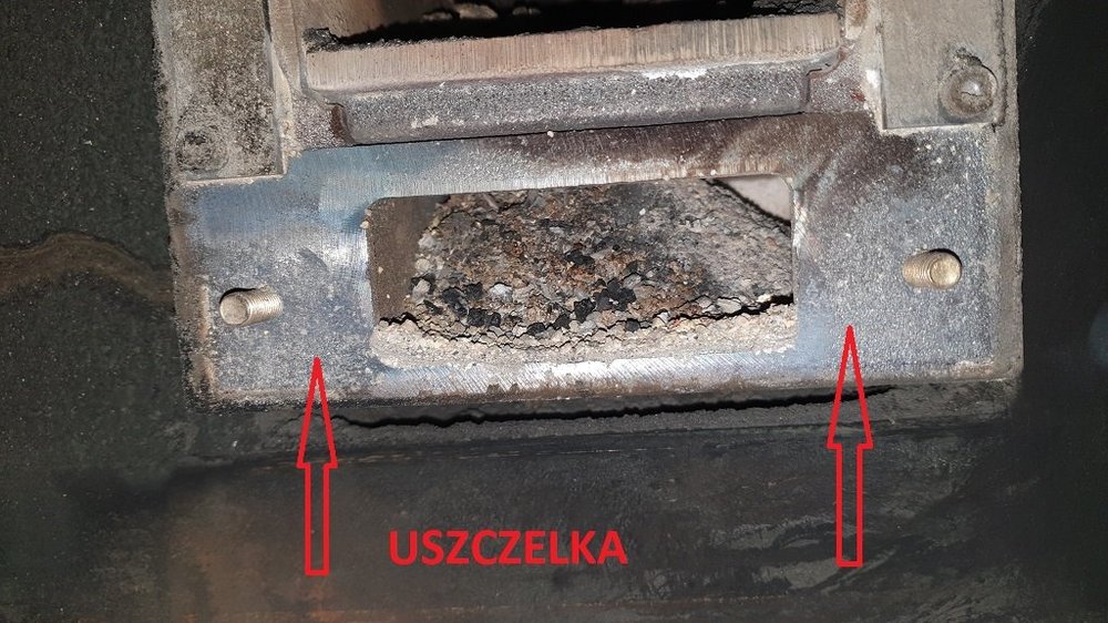

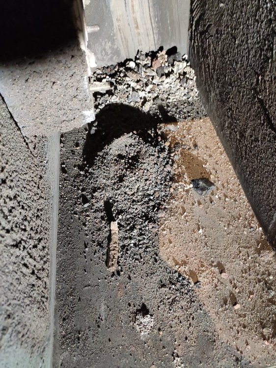

Poniżej prezentuję fotkę palnika Czy w zaznaczonym miejscu powinna być uszczelka ? Oryginalnie była niestety przy odkręcaniu i ponownym montażu uszkodziła mi się.
Śmiało możesz skręcić bez.

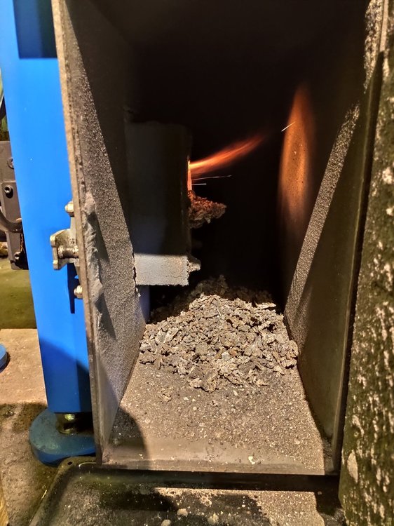

Mam malinę 12kw i mam „problem” z KGM gold, to znaczy, niby popiół ok ale sadza w kotle jest. Dom 75m2. Jak mroźniej to jest ok. Teraz temp na dworze +10 i kocioł więcej w czuwaniu niż w pracy. Na moje trochę mocny groch na takie temp.
@SlawekOrfi, myśl pozytywnie.
Jak ciepło - co prawda kocioł może się trochę pobrudzić ale za to mniej spalisz.
Jak zimno - może i więcej spalisz ale za to czyściej.
PS. Palę tym samym paliwem.
Byłem w kotłowni o 7.00 i dzisjaj jest wszytko w porządku, popiołu jakby kot napłakał, więc wina z mojej strony
@rmj tak, oryginalnie tam jest uszczelka. Tak jak wspomniał kolega @altoro  nie jest ona konieczna, już kilka takich opinii znalazłem tutaj na forum.
Gdyby była konieczność docięcia takiej lub innej uszczelki, można użyć czegoś takiego:
http://kontakt-sa.pl/materialy-termo-izolacyjne/4317-tektura-termoizolacyjna-5mm-x-1220mm-do-1200c.html

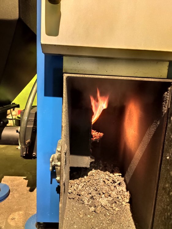

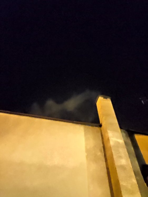

Witam.

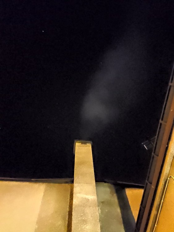

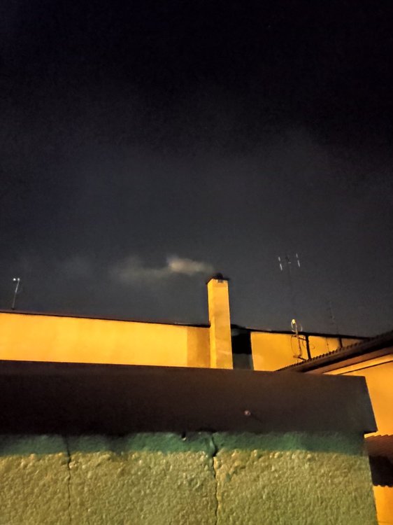

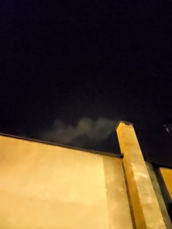

Pierwszy sterownik Argos pid palniczek dymi.
Drugi sterownik skzp-02 palniczek dymi.
Pierwsza dmuchawa 40 watt palniczek dymi.
Druga dmuchawa 80 watt palniczek dymi.
I tak sobie dymi od września aż do dziś takie to cudeńko.

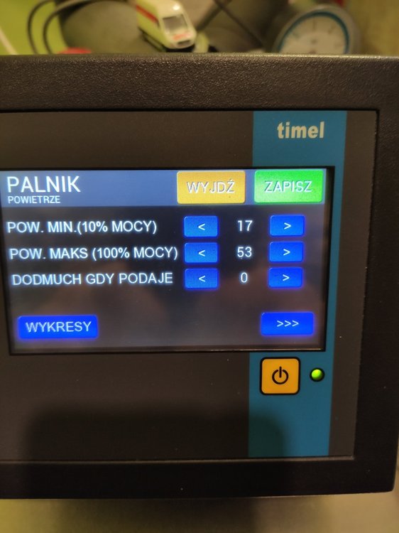

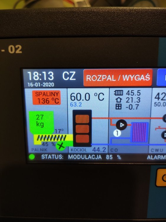

Na dwóch fotkach ewidentnie za mało powietrza( na jakiej mocy zrobione zdjęcie?). Potencjał wpisany prawidłowy?

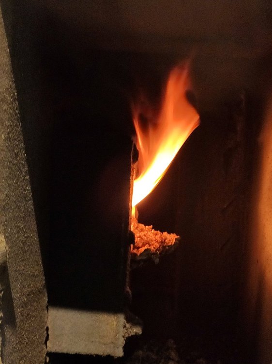

Spieki mu się trochę robią, jakim eko palisz ??

Dół 8% góra 27% dmuchawa 80.
Retopal osobiście przywieziony z kopalni Ziemowit.
Fotki mówią co innego na temat powietrza, więc w końcu nie wiadomo o co chodzi.
Delta 16 stopni i tu myślę jest problem.
Ustawienia z fotki były do dmuchawy 40 watowej. Dziś założyłem 80 i też jest kicha.
Jaki masz potencjał ustawiony , kaloryczność i czas podawania.
Kiedy ostatnio był czyszczony palnik ?
Potrzeba więcej szczegółów na temat ustawień.
Palnik czyszczę co tydzień.
Palnik dziewiątka , z przesypu wychodzi 4,7, ustawione 4,9.
Kaloryczność 25. Czas podawania 5 sekund.
Wyjmowałeś ruszt ? dziurki lubią się zapchać.
Sprawdzałeś inny węgiel ?
Uszczelka pod dekielkiem palnika cała ?   ona lubi się uszkodzić, i wtedy trzeba wyskrobać resztę, lub zrobić nową, bo inaczej powietrze tam ucieka.
Edytowane przez pochłaniacz
Wg mnie trochę krótki czas podawania, zrób 8 - 10 , trochę duża delta jak zauważył kolega pospisz też może troche mieszać.
Powietrza ma wystarczająco, spieki mu się robią, ma zdjęciu widać język wychodzący z palnika.
