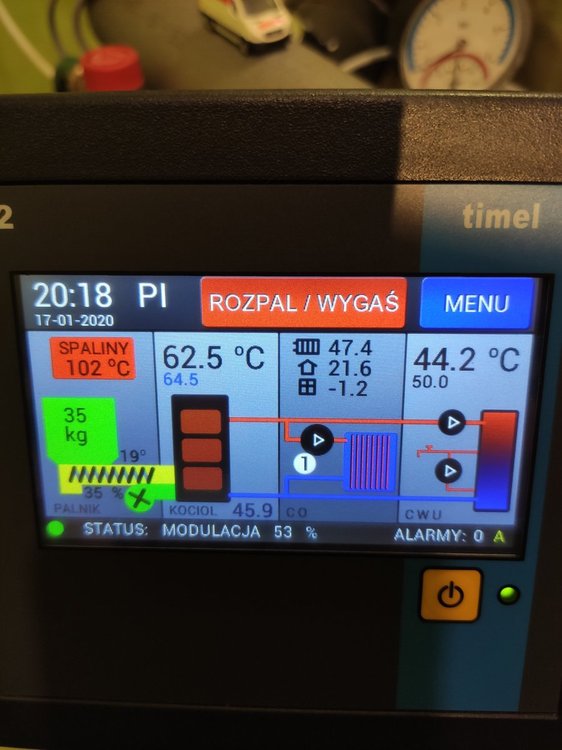

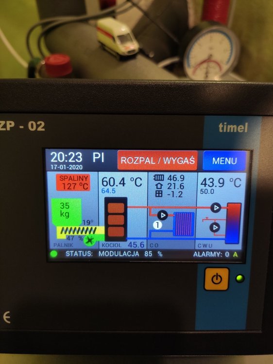

Wybaczcie dlaczego wszyscy uwzięli się na dmuchawę , czy przy słabym nadmuchu miał by spaliny 136 stopni przy 85 procentach modulacji ???

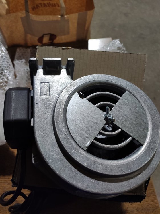

24 minuty temu, anek65 napisał:

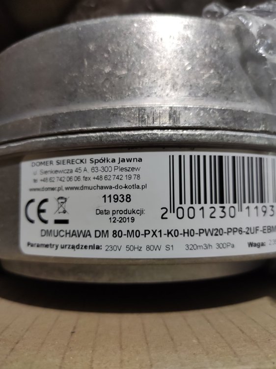

Panowie,dmuchawa 80 watowa żeby jako tako to szło, musi być nastawiona na dół 17% a góra 50%.
Jeśli to dmuchawa DM 80 to tak jest.
Przy zbyt mocnym też są niskie, bo nadmiar powietrza je wychładza.
Szkopuł w tym że na 40 też dymiło, ale zawsze mogę do niej wrócić. A może sam palnik jest źle poskładany i coś jest przytkane w środku, skoro 80 nie może tego przepchać. Palnika niestety nie mogę rozebrać bo jest jeszcze na gwarancji. Przerabiałem już chyba wszystkie ustawienia sterowników i dmuchaw. Zmagam się z tym problemem od września czyli od zamontowania kotła. Pompę kotłową oczywiście założę jak się zrobi trochę cieplej. Chciałem jeszcze dodać że dymienie występuje w całym zakresie modulacji i na wszystkich obrotach dmuchawy.
Edytowane przez anek65
Ta nowa dmuchawa to Dm-80 filmy Domel.

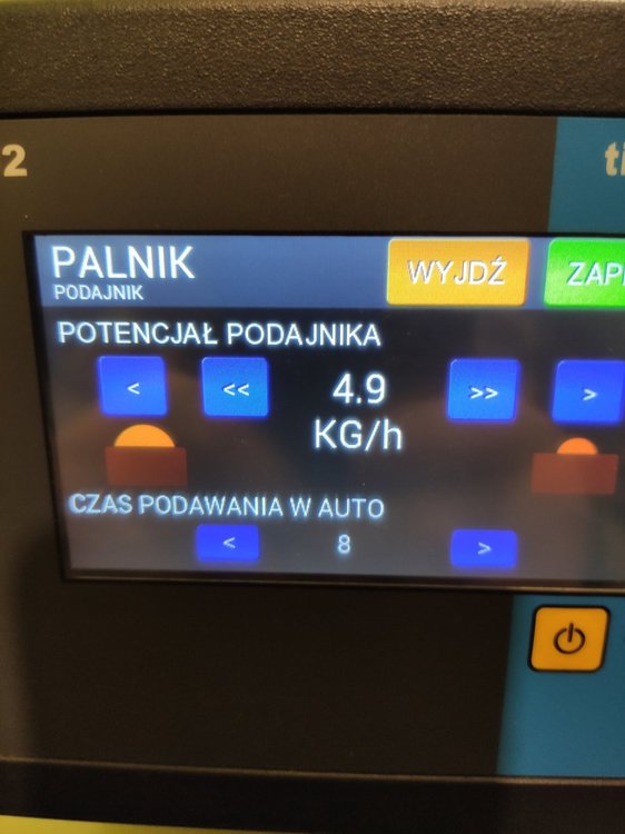

14 godzin temu, Misiu napisał:

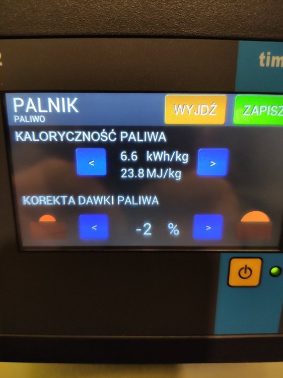

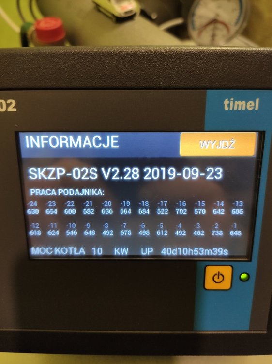

Wg mnie trochę krótki czas podawania, zrób 8 - 10

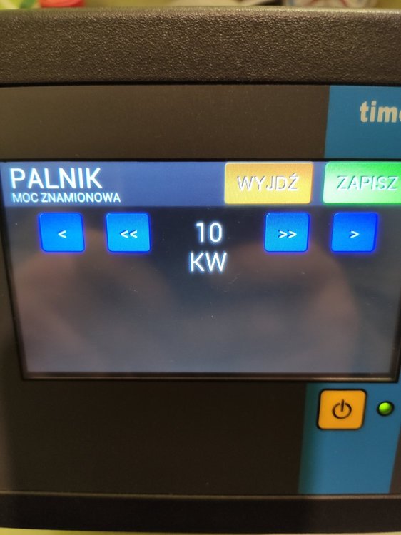

Jak tam jest palnik z potencjałem niespełna 5kg/h, to dla mocy ok. 10 kW, trzeba podać co najmniej 15 sekund co minutę.
13 godzin temu, reded napisał:
Czyli z tymi dmuchawami zamienił stryjek siekierkę na kijek. W sterowniku skzp-02 nie da się ustawić przerwy w podawaniu.
Tak, wiem, że się nie da. Napisałem w ten sposób dla zobrazowania proporcji :)
Przerwa w podawaniu jest przy paleniu w dwustanie , wyłącz prace automatyczna i pal w dwustanie
Zwariować można, jedni radzą 3 sekundy inni 10 lub więcej. Co robić ,co robić?

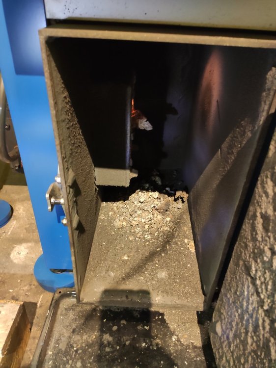

Każdy chce pomóc,ale moim zdaniem najlepiej byłoby rozebrać ten palnik i sprawdzić w środku czy nic tam nie zostało po montażu. Składają to tylko ludzie.Mam taki sam tylko 15 KW i u mnie działa bez zastrzeżeń. Czasami jak w ruszcie dziury się zapchały to było od razu widać po płomieniu że coś jest nie tak. Ewentualnie zgłoś problem do producenta kotła,w końcu masz gwarancję.

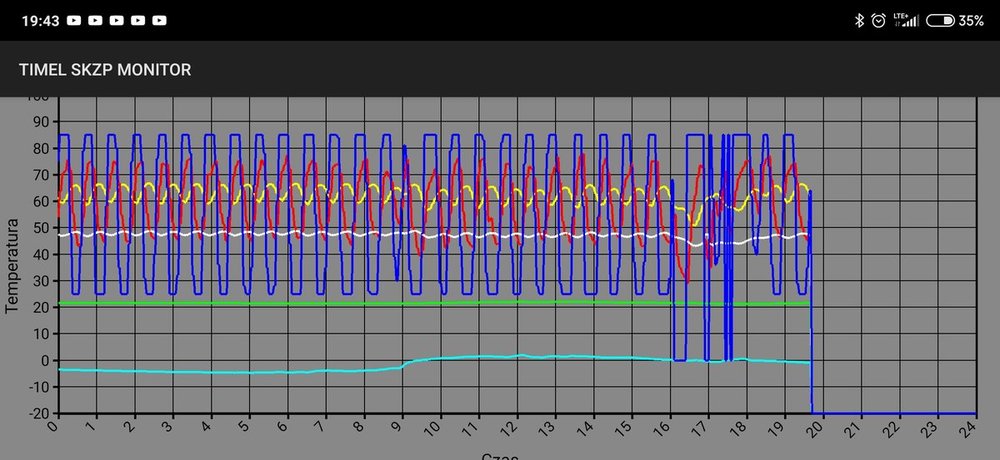

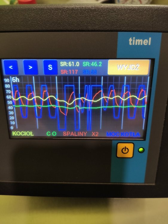

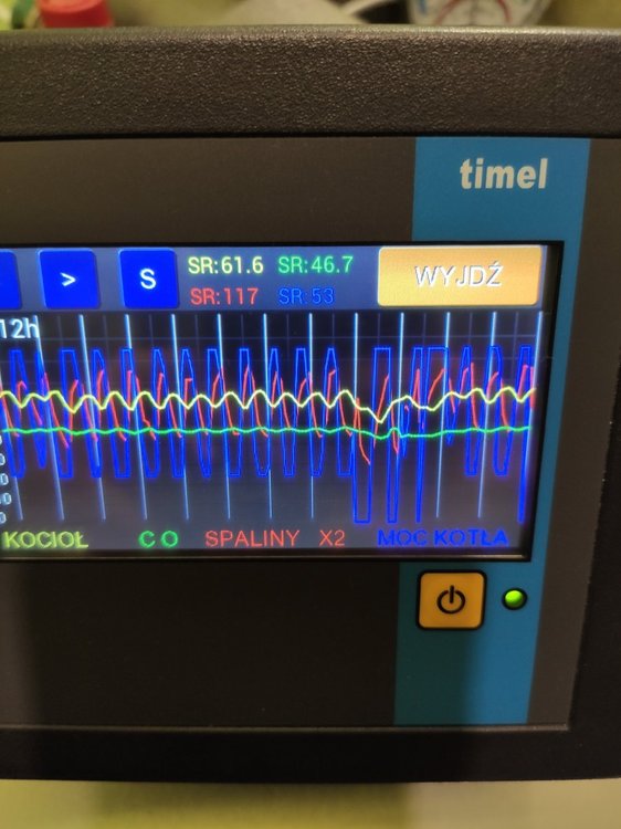

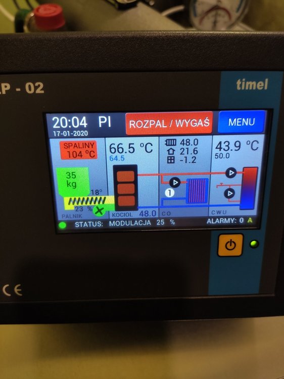

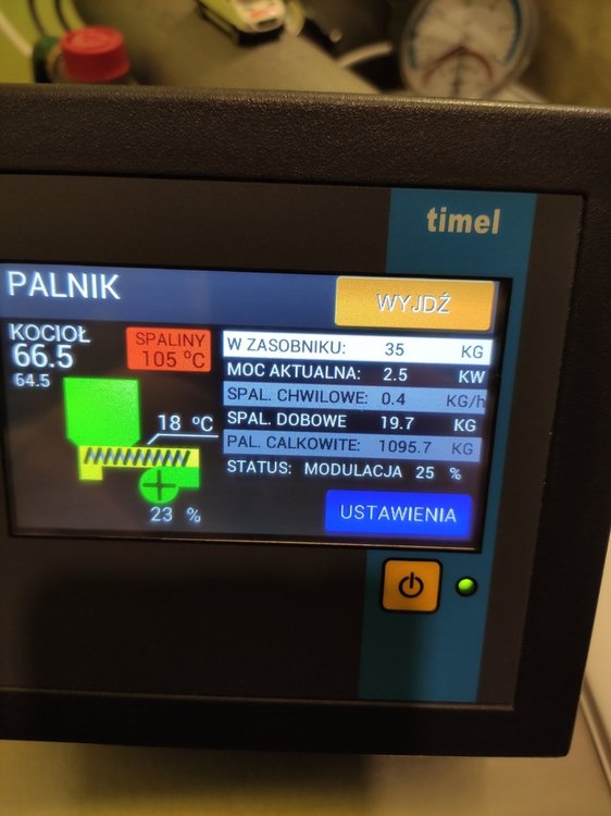

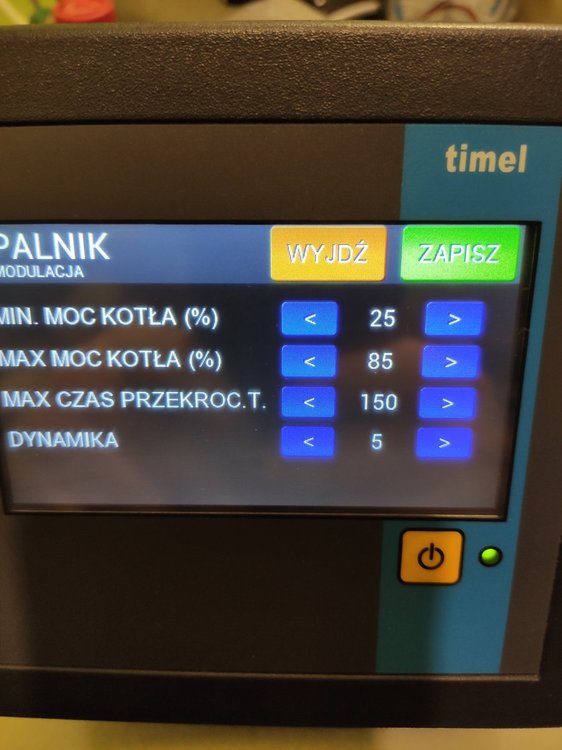

Co robić? Przede wszystkim uspokoić modulację. Będę się upierał że palnik zasypywany jest paliwem na wysokiej modulacji i nie zdąży spalać paliwa bo nagle modulacja spada i odcina tlen. Takie jest moje zdanie. Tu nie trzeba rozbierać palnika, wszystko widać na wykresie.
U Ciebie modulacja lata od 25% do 85% wyciągnij średnią z pewnymi widełkami i zobacz co będzie się działo po paru godzinach.

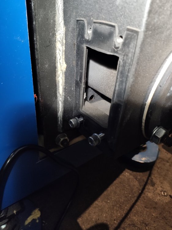

Kamil ma na kanale pokazane jak rozebrac i poskladac palnik . Moim zdaniem coś jest z nim nie tak . Coś zatkane lub gdzieś bokiem wieje powietrze . Od tego bym zaczynal . Teraz masz kopciucha jak moja rynn pod "trójkę" . Sory tak nie powinno być .

Palnika nie ma co rozbierać na cześci, bo to bez sensu. Jak komuś taki dziwny pomysł przychodzi do głowy, to najpierw zamówić komplet uszczelek.
Z obsługi palnika to raz na jakiś czas klapka pod palnikiem i co drugi raz wysunąć płytkę w celu kontroli drożności paleniska i to wszystko.

Palnik ma przesyp w granicy 5kg, normalne, większe modele 12,2-12,4kg/h... W sekundy to on poda tyle, co nic. 7-10sekund czas podawania.

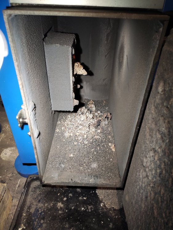

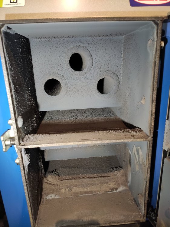

Panowie komin mam ceramiczny systemowy fi 200 wysokość 7 m. Czysty i drożny i ocieplony, kupiony specjalnie do kotłów węglowych. Kocioł dymił od czasu zamontowania a wraz z kotłem był montowany nowy czopuch fi 160 który został wyczyszczony w tamtym tygodniu.Dziś zamieniłem dmuchawę z powrotem na fabryczną 40 Watt i przywróciłem ustawienia sprzed wymiany dmuchaw y , wyczyściłem także kanały pod rusztem i za dmuchawą. Kocioł nadal z dymi.
Między 16:00 a 18:00 wymiana dmuchawy i czyszczenie palnika.

Kilka postów wcześniej koledzy podpowiadali abyś dynamikę modulacji zmniejszył na 1 to powinno spowolnić skoki modulacji (prędkości narastania i hamowania mocy kotła)
