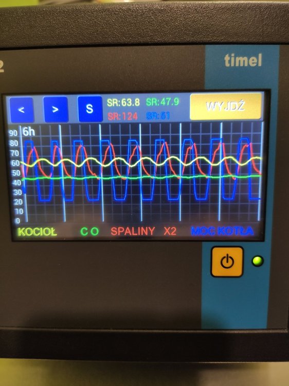

Bo na niższej jeszcze bardziej dymiło.
A teraz dymi tak.

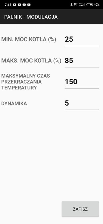

Dynamikę modulacji na 1 ale górną modulacje obniżył bym do 60 procent. No i powrót zimny za duża delta, ostatnie zdjęcie z palnika wychodzi ci język - spieki, czy jak otwierasz piec a palnik chodzi to do kotłowni leci ci dym ?
Raczej nie leci jest bardziej skierowane do do tyłu kotła. Śmierdzi tylko taką siarką albo czymś tym rodzaju.
Dlaczego minimalna moc kotła 25%?
Po niżej 2kw to palnik już gorzej pracuje i lepiej jak się odstawia

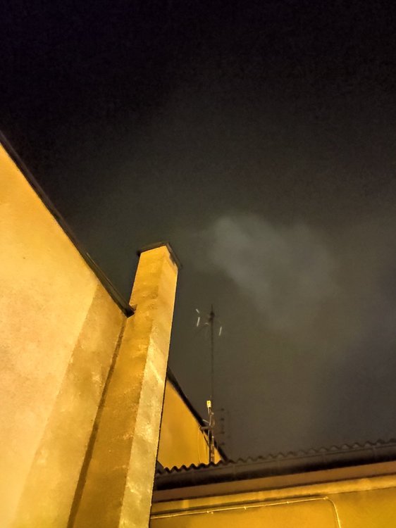

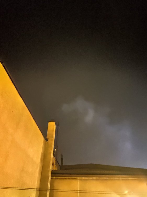

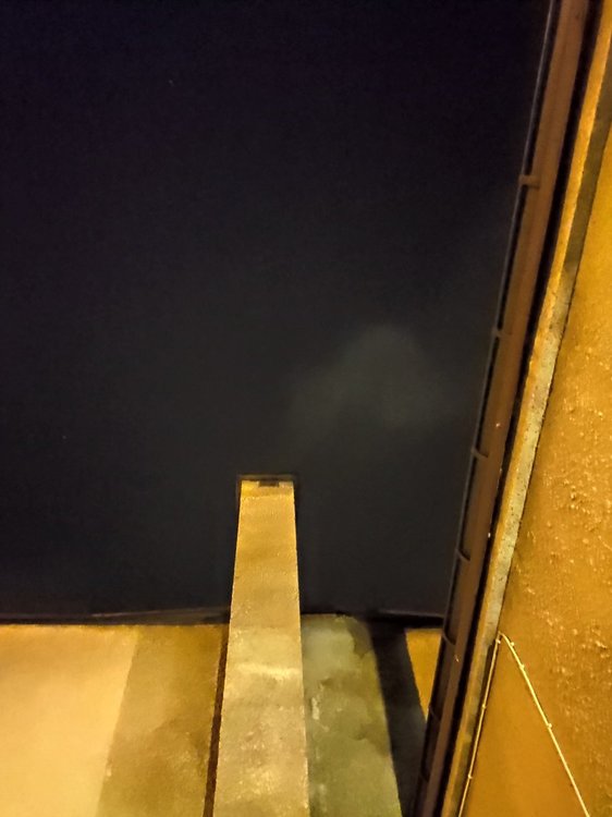

Może głupie pytanie ale nie widzę dobrze na telefonie i fotka w ciemności robiona. Ten dym jest brudny ciemny czy jasny mleczny? Bo to jednak znacząca różnica i powody różne...
Czy próbowana była praca na dynamice 1 modulacji?
Czy próbowaliście ustawić dmuchawę podczas stałej pracy w stałych mocach  np. 2 godziny w 25%, później 2godz w 40% czy 50% mocy?
Ciekawe jakie są obroty przy stałej mocy minimalnej i prawidłowym spalaniu...
Nie ma głupich pytań, powiem że sam się również zastanawiałem czy to dym ...czy para...dym od razu wylatuje z komina para pojawia się kawałek dalej od komina
Ale to może być na fotce tak widać...
YARO
Ten dym wylatuje prosto z komina, jest koloru szarego i występuje przy różnych temperaturach na zewnątrz. Kiedyś miałem dolniaka i wiem jak wygląda para z komina, jest bielutka i tak jakby się odrywała od komina.

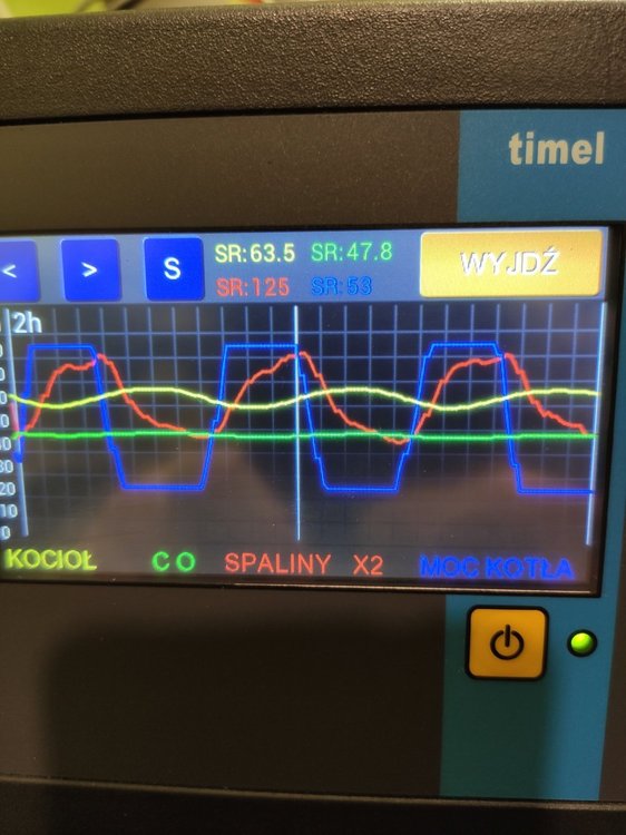

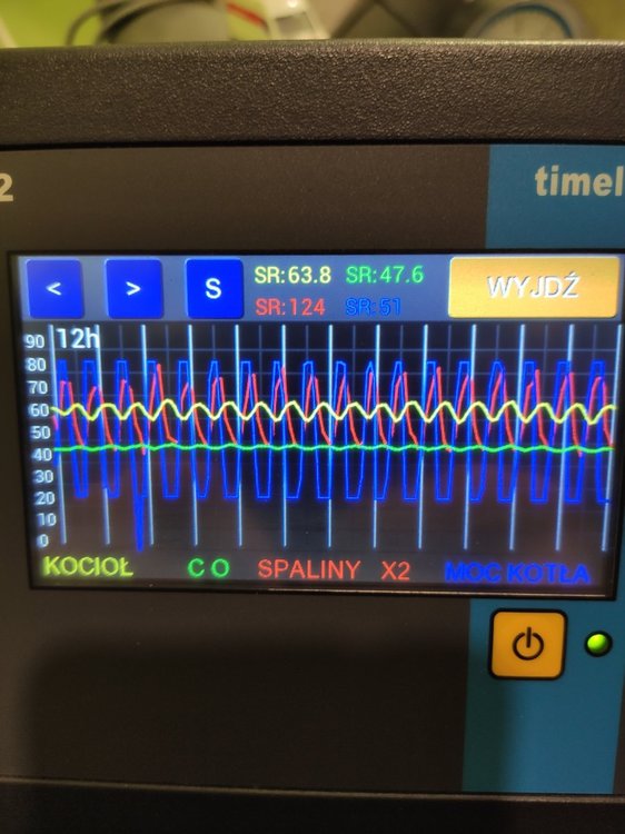

Możesz wstawić wykres czy coś się zmieniło ale najlepiej że sterownika 2,6 i 12h.
Przeglądałem jeszcze raz ostatnie zdjęcia kotła i nie zauważyłem żeby była sadza, w piecu masz szaro i spiek wychodzący z palnika. W większości przypadków spieki powstają gdy jest za dużo powietrza, w niektórych przypadkach wina eko. Jedna rada, wprowadzasz zmiany w sterowniku w ustawieniach - trzeba odczekać trochę niech kocioł je " przetrawi " . Jest weekend , przeanalizuj co koledzy podpowiadali. Spróbuj na próbę jeszcze inny eko. Może masz kolegę co pali innym eko i mu nie kopci.

Proszę oto wykresy. Panowie, ja nie płaczę że mi jest zimno w domu, bo temperaturę mam komfortową. Nie płaczę też że kocioł dużo spala, bo wiem że  budynek musi swoje wziąść, nie zależy mi również na prostej kresce na wykresach, ale na litość boską ten dym, wygląda jakbym palił płytami meblowymi albo jakimś innym paskudztwem. Miałem dobrego i fajnego doniczka,to kurczę zachciało mi się ekologii.
Ponawiam pytanie, czy te wykresy sa przy dynamice modulacji 1 ?
Yaro
Dynamika na 5. Wcześniej przerabiałem dynamikę na niższych poziomach i na jedynce też, dłużej różnicy na wykresie nie było widać.
