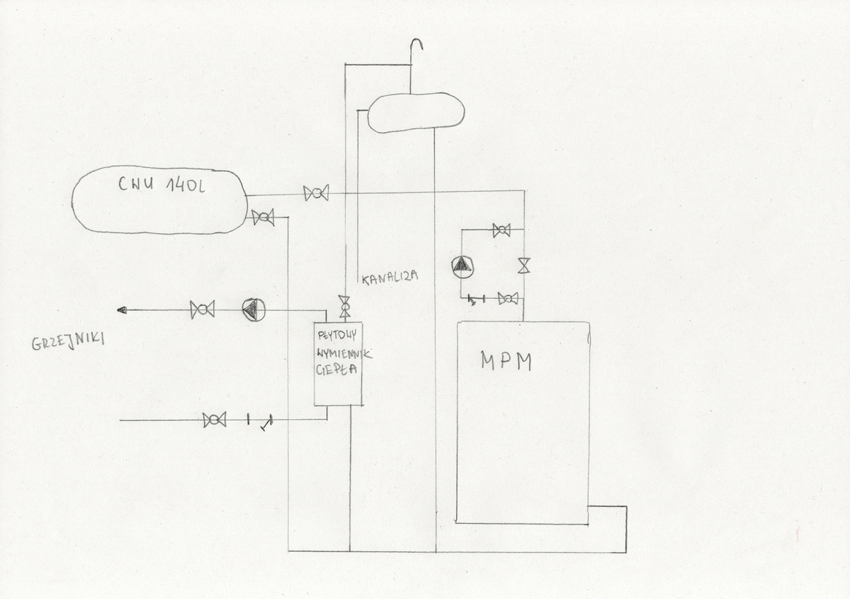

Witam wszystkich .
Jako ,że nie miałem w ogóle do czynienia z bufoami chciałbym prosić kolegów o pomoc w prawidłowym podłączeniu. W sieci można znaleźć wiele schematów jednak instalacji z płytowym wymiennikiem i buforem niestety nie znalazłem. Wrzucam schemat mojej instalacji i chciałbym poznać Wasze pomysły. Z góry dziękuje za pomoc
Edytowane przez piotrek1111
Nie znalazłeś czegoś z wymiennikiem, bo raczej jest to bez sensu żeby ograniczać i komplikować układ. Jeżeli możesz to unikaj takich rozwiązań, gdzie trzeba używać wiadra pompek obiegowych i worka sterowników.
Instalacja była tak zrobiona bo w planach było dołożenie pieca gazowego. Działa tak już 15 lat bezproblemowo i nie ma możliwości jej zmienienia . Wymyśliłem sobie coś takiego i proszę o sprawdzenie.

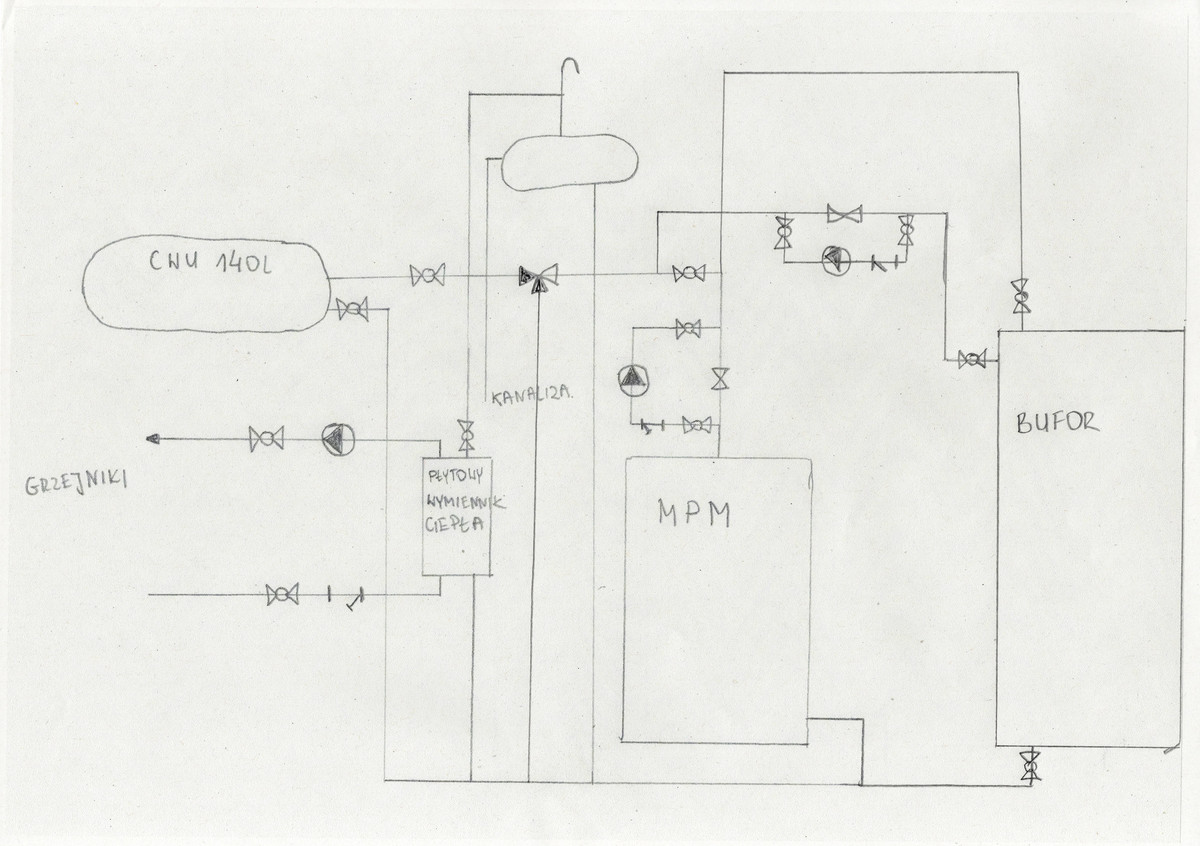

Dziękuję za schematy. Nie miałem nigdy do czynienia z buforami i bardziej zależy mi żeby ktoś zerknął na to co narysowałem.
@piotrek1111 Moim zdaniem:
  1. dobrze byłoby usunąć wymiennik, bo on generuje straty

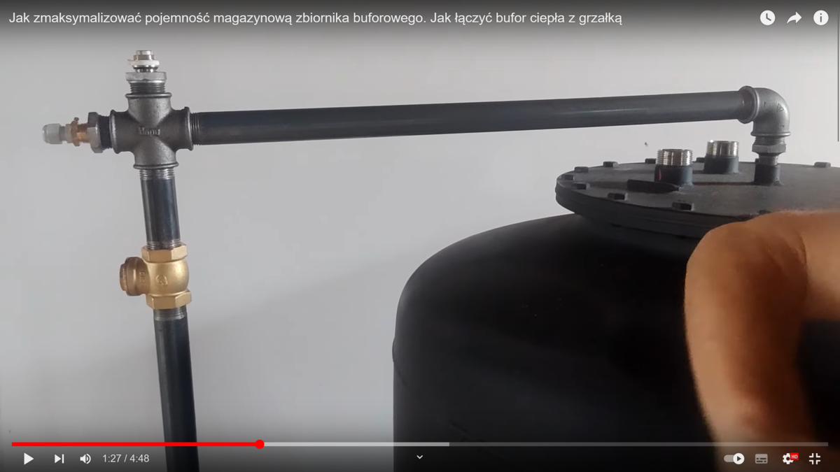

  2. wyjście z bufora na grzejniki powinno być ze szczytu bufora, aby wykorzystać całą objętość bufora co umożliwia rzadsze podkładanie, a odpowietrznik powietrza powinien być poza obrysem bufora i jego ocieplenia aby wyciekająca woda nie lała się po ociepleniu bufora - przykład wyjścia ze szczytu bufora.odpowietrznik.thumb.png.a7266fcb396b93141e55ece67e42a89e.png
to z fiimu:
3. dobrze aby były zachowane zachowane spadki aby zmniejszyć ryzyko zagotowania kotła
4. nie wiem do czego jest ten zawór trójdrogowy na twoim wykresie (pomiędzy kotłem a boilerem CWU)?
Moim zdaniem warto dokładnie przestudiować powyższe schematy wraz z linkami do wątków z których pochodzą. Dobrze jest też przestudiować ten wątek: https://forum.info-ogrzewanie.pl/topic/2997-grawitacja-a-zabezpieczenie-powrotu-kotla/page/3/#comments
Edytowane przez Matejko1
Dziękuję za odpowiedź. Wymiennik ciepła musi zostać pomimo strat. Musiał bym przerobić cały układ na zamknięty bo za wymiennikiem są zbyt małe przekroje aby chodziło na otwartym.
Zawór trójdrożny (myślę że z siłownikiem) dałem po to żeby na wymiennik i cwu puszczać powiedzmy temp 50-60 °C a nie max z bufora.
1. Czy bufor musi mieć zawór bezpieczeństwa? Myślę, że nie skoro będzie naczynie wyrównawcze.
2. Czy na rurce zasilającej bufor musi być jakiś zawór zabezpieczający przed przegrzaniem .
3. Jakie rury zastosować bo nie mam gwintownicy i jeśli jest coś ciekawego to mógłbym pobawić się w spawanie.
4. Czy z bufora gorąca woda pójdzie grawitacyjnie przez zawór trójdrożny i cwu?
1)Nie bufor należy zabezpieczyć zaworem bezpieczeństwa lecz kocioł(na zasilaniu kotła)naczynie przeponowe to tylko jedno z zabezpieczen
2)Nie musi,natomiast kocioł powinien być wyposażony w wężownice schładzająca+odpowiedni zawór z nią współpracujący
3)Można zrobić np.z miedzi,stali zaprasowanej lub rur stalowych spawanych
4)Z bufora powinna pompa zasilać wężownice zasobnika CWU Chyba że chodzi o zawór antypoparzeniowy wtedy bez pompy.Istnieja też inne rozwiązanie czyli bufory z wężownica higieniczna
Edytowane przez Uzytkownik2
@piotrek1111 Ad. 4 Na forum jest chyba trochę opinii i warto poszukać. Nie jestem ekspertem, ale z opinii z jakimi się spotkałem to grawitacja raczej słabo działa przez zawór trójdrożny. Jeśli już musi być zawór trójdrożny to lepiej dać go z pompką i obejściem grawitacyjnym. Na powyższych schematach na wyjściu z bufora na grzejniki są pokazane takie zestawy zaworu trójdrożnego z pompką i obejściem grawitacyjnym.

Poki musi wymiennik byc,to 3D zawsze pomiedzi buforom i wymiennikom.W przypadku instalacji 3D pomiedzi wymiennikom i grzejnikami wymieszajesz calego bufora pompowaniem w kolko poprzez wymiennik.
Nie wykluczam ale,že taki samy efekt nie nastaje poki bedzie w sprawnym miejscu.......ja bym zrobil kompletny uklad zamkniety,czy otwarty.Na przeplyw przekrojom rur na grzejniki nie ma wplywu czy zamkniety,czy otwarty uklad-pompka preciez pcha tak,czy siak i cisnienie jest podobne.
Edytowane przez bercus
Dziękuję za sugestie. Im więcej człowiek czyta to bardziej głupi. Wymiennik płytowy dla mnie jest zaletą. Strat praktycznie nie ma bo ogrzewa mi kotłownie. W kotłowni mam bardzo ciepło a to doskonałe dosusza mi drewno.  Dzięki wymiennikowi nie przedostaje mi się żaden syf od strony kotła a woda w grzejnikach jest czyściutka. Zawsze przed sezonem grzewczym odkręcam wymiennik i go płukam, raptem 0,5 godzinki roboty. Jedynym minusem tego rozwiązania jest to, że latem nie będzie ogrzewać cwu grawitacyjnie, więc chyba będzie trzeba na lato zamknąć bufor i grzać bojler samym kotłem bo bez sensu aby pompka non stop chodziła.
Zawór trójdrożny lepiej dać z siłownikiem żeby utrzymać stałą temperaturę bo wiadomo, że temp w buforze się zmienia.
