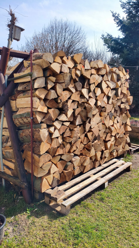

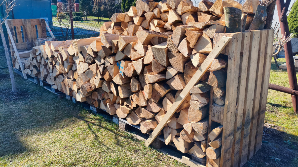

Hej - a juz pociąłem i porąbałem i ułożyłem te brzozy juz 2 tyg temu, pociałem to w 1 sobote popołudniem , a potem rąbanie i układanie zajeło 2 dni po pracy.  To tylko drewno z brzozy weszło  na 2 palety 120x120 i wysokość ok 2m, wyglądało tego na wiecej ale wyszło w sumie nie dużo tego (generalnie mówie o samym grubym bo gałezie to odzielny temat - tego mam dodatkowe 3 przyczepki w blaszaku juz pociete.  Do tych palet co miałem - pociałem jeszcze  na cerkulatce drewno wiąza co mi schło i stało w wałkach 3 lata - cieżka robota z wiązem bo piła wyrywa to drewno z dłoni ale plus ze pali sie bdb prawie jak grab.  W sumie mam juz drewna na 9 paletach złączone w stos na wysokość na 2- 2.5m jak dotnę jeszcze sosnę w wałkach co dojdzie jeszcze ekstra 3 palety 120x120. Ale to może za rok bo juz mi sie nie chce.

Widzę że kolega ostro idzie z drewnem.😉
U mnie na razie skromnie, brak siły, czasu, się piła buntowała bo za dużo, za szybko. Muszę na serwis oddać.
IMG_20250315_105900.thumb.jpg.8e5c68684c2e9afbd79ff2492b2ca458.jpgIMG_20250316_142933.thumb.jpg.373ae1c581dffe01cc6d9bdee7e18b9e.jpg
No to jest chyba najgorsze w przypadku posiadania kotła na drewno, czyli jego przygotowanie, do jego późniejszego bezproblemowego spalenia.
To jest właśnie najlepsze, bo koszt ogrzania domu może się zamknąć w cenie napędzenia pilarki.
