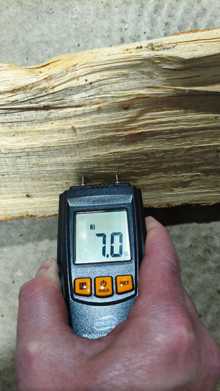

KOL @szpenio nakręcasz mnie tym buforem. A co do suchosci drewna to kupiłem sobie  z ciekawości taki prosty miernik i muszę stwierdzić że drewno sezonowane i następnie od roku w piwnicy ma około 11% natomiast od miesiąca w piwnicy 14,5% natomiast świeżo łupane 48-50%. Jak widać duża i ciepła  piwnica sprawdza się.
Doświadczony/wieloletni palacz drewnem wyczuje czy dany kawałek/klocek już się nadaje czy musi jeszcze poleżeć. Ale fakt że czujnik/miernik się przydaje, chociaż widzę po sobie że coraz rzadziej po niego sięgam bo już na etapie zwożenia towaru do podręcznego magazynku przeprowadzam organoleptyczną "weryfikację/rekrutację" kawałków/klocków drewna.
Roczna buczyna z leżakowania ok 2 tygodnie w kotłowni.
Mierzycie na świeżo odłupanym kawałku?
Kol @Tuptus tak to oczywiste z rozpoznawaniem suchości. Ja mam jeszcze jeden patent na stukanie. Jak  chodziłem za brzozą po lesie to starsze konary sprawdzałem czy nadają  się  do wzięcia przez stukanie siekierą. Głuchy -pruchno, dźwięczny jeszcze się nada do pieca. A czy można skalibrować miernik. Bo mam chińczyka.
Tak ,większy klocek na pół.
Odnośnie kalibracji to nie wiem. Może coś w instrukcji jest napisane (jakiś patent z przyciskami}. Też mam jakiś skośnooki i jakoś tam pokazuje. Na pewno nie to co u leśniczego, znajomy ma taki certyfikowany, ale to coś koło 6k kosztuje.

W dniu 7.02.2025 o 10:07, maracz napisał(a):
Polano musi być na świeżo rozłupane przed pomiarem.
U mnie kostka świeża ma 40% po 4m/c w szopie ma 15-20 ,po 2dniach w kotłowni 10-13
Kol @maronka to masz super suszarnię ale to chyba latem.
Oczywiście, bo inaczej pomiar nie jest miarodajny.
