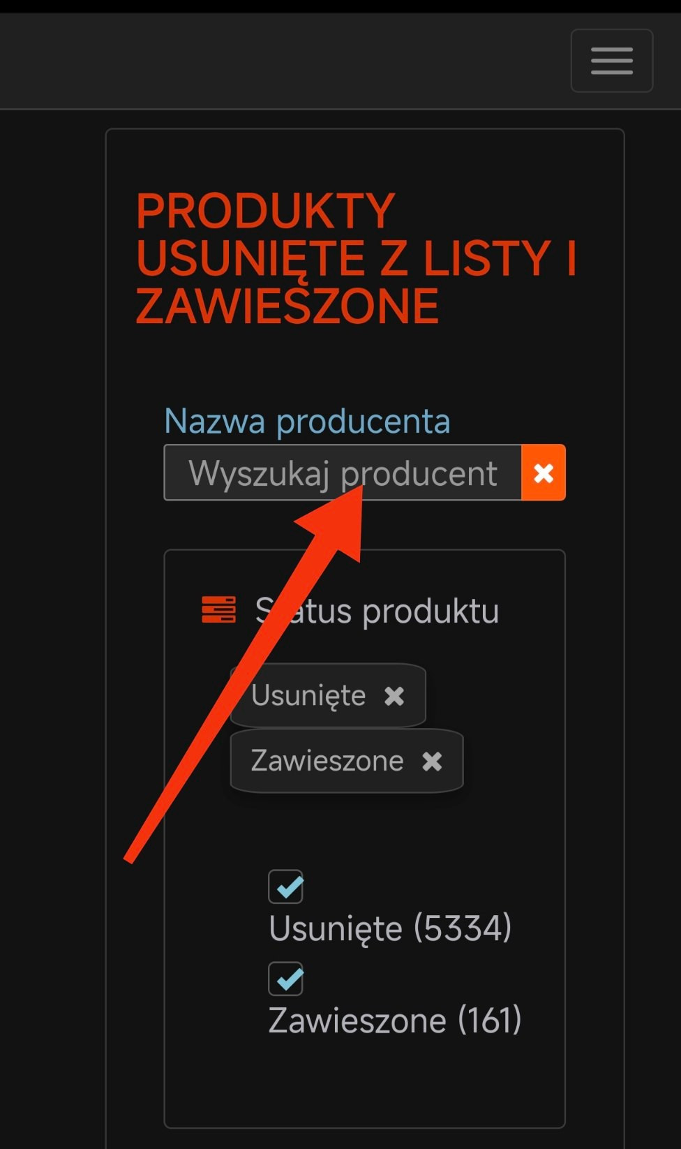

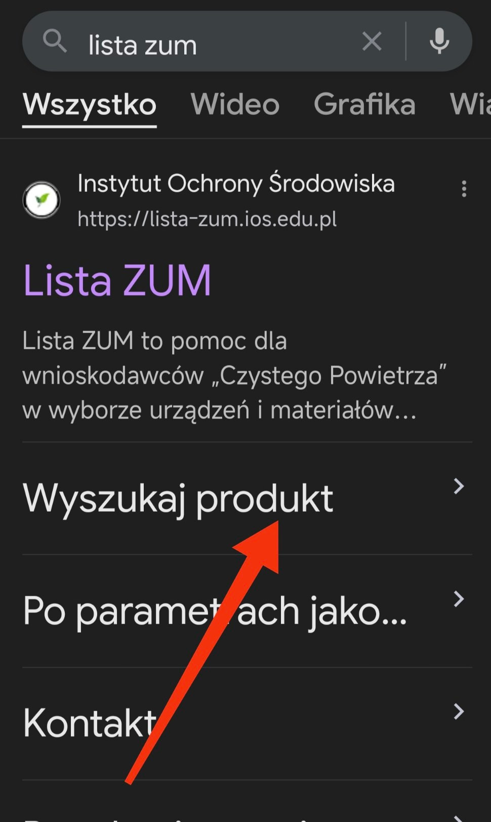

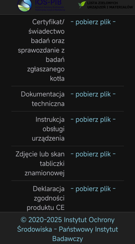

Napisałeś że korzystałeś z CP, rozumiem że na termomodernizację a nie na kocioł w 17 roku.

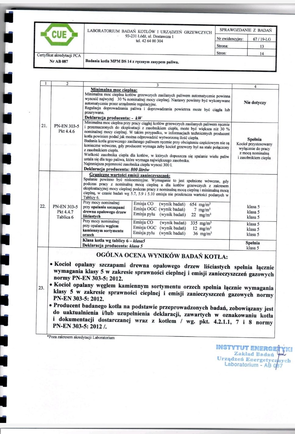

I tu pojawia się rozbieżność, gdyż w tamtym czasie kocioł był badany na węgiel i drewno uzyskując 5 klasę. A obecnie niestety nie spełnia ( nic nie spełnia - bo na węgiel ) programu CP.
Wszystkie dokumenty widnieją na liście ZUM w zakładce usunięte.

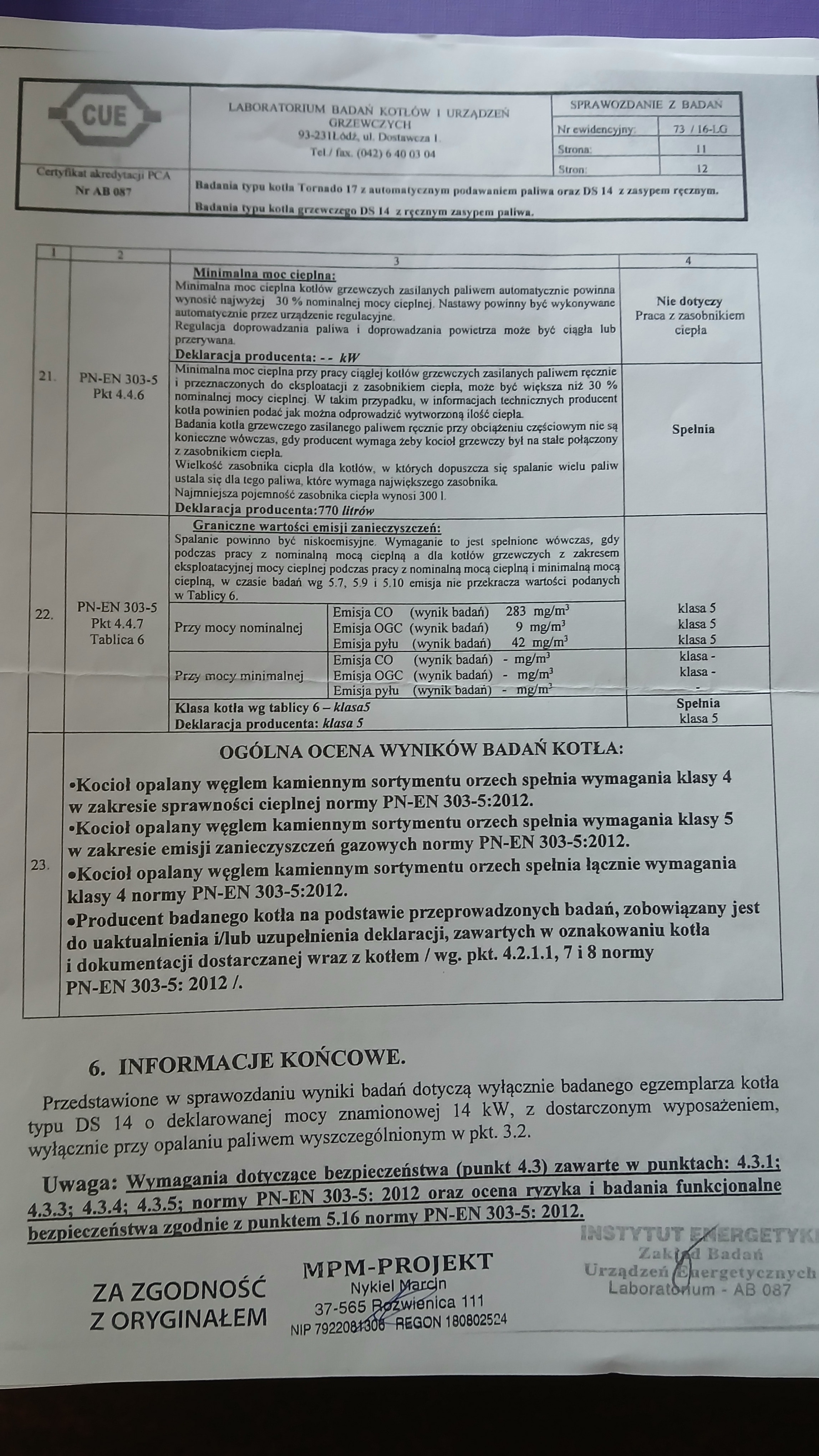

Jeszcze jedna sprawa bo nie znam tego kotła. Czy to jest zasyp od przodu czy od góry ?
Badany był z zasypem od przodu.
Tu masz wynik badania na 5 klasę.

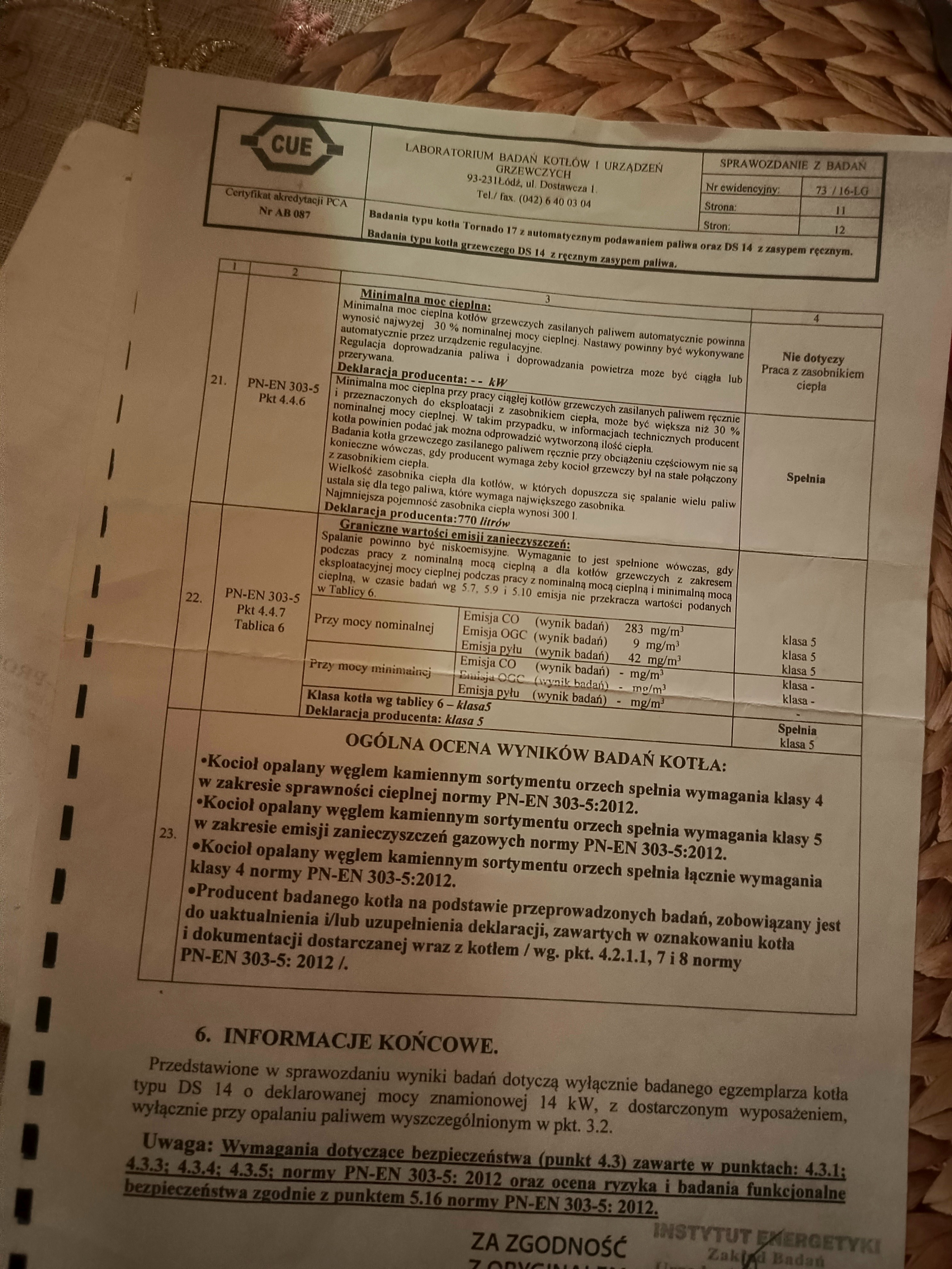

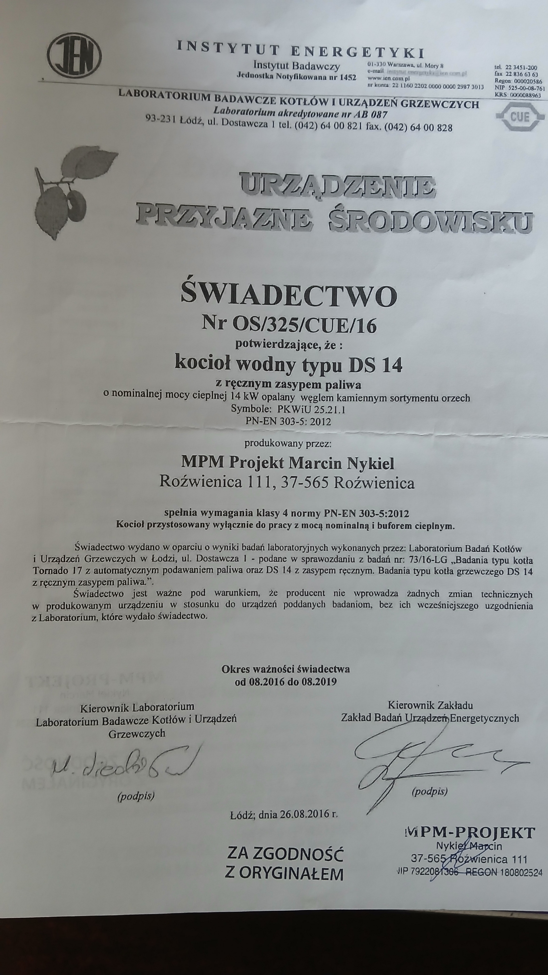

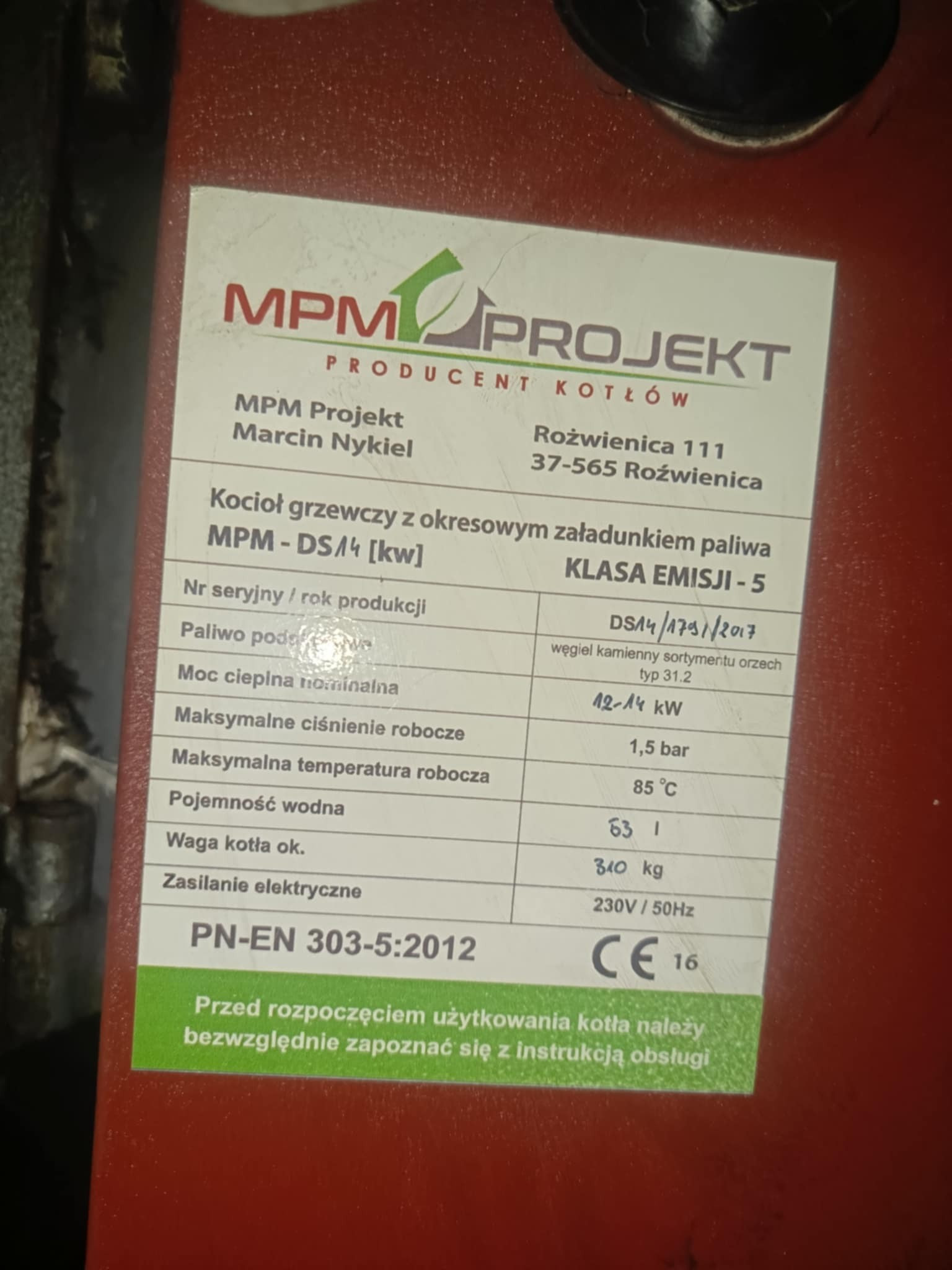

Inaczej napisze, składałem wniosek o kompleksową termomodernizację domu w poziomie podstawowym. Jeżeli ktoś np. miał pięć z ekogroszkiem który już miał 5 klasę bądź np. piec gazowy które spełnią 5 klasę mógł dostać dofinansowanie na ocieplenie oraz na przykład okna ( tak jak ja). Ja piec zamontowałem w 2017 roku, i taka jest jego data produkcji. Ja niedawno złożyłem wniosek o dofinansowanie i podałem że mam piec  5 klasy z buforem czyli nie musiałem wymieniać źródła ciepła ponieważ było ono ekologiczne. Lista ZUM z tego co widzę to jest lista urządzeń które czyste powietrze dofinansowuje i tak jak Pan napisał, piece na węgiel już się nie kwalifikują ale one się nie łapią do dofinansowania ale jeżeli ktoś już ma taki węgiel który spełnia normy to nie musi wymieniać źródła ciepła po prostu ta rubryka z dofinansowania odpada i może tylko wziąć na styropian, okna, drzwi itd. To co Pan wysłał to ja taki certyfikat mam tylko że w moim przypadku w prawym górnym rogu gdzie jest nr ewidencji zamiast 19 jest 16 co świadczy o roku badania. Z tego co widzę to nie ma badań z 2017 r na te piece, i wyczytałem również że mogły one w sprzedaży być dopiero od 2018r a ja swój zakupiłem w 2017r w wrześniu. Zasyp mam od przodu

Faktycznie badanie z 2019 r, ale karta produktu zgodna z rozporządzeniem z 2015 r.

Pozostaje zwrócić się do producenta aby udostępnił poprzednie badanie na 5 klasę z przed daty zakupu kotła.

Chodziło mi o to że piece 5.klasy mogły być w sprzedaży dopiero w 2018r. Ja kupiłem go w 2017r więc może wyjść tak że on nie posiada tej 5 klasy . Tutaj certyfikat
Ale data na tym certyfikacie jest z roku 2016, a tak.jak napisałeś nigdzie niema z 2017 roku
Skoro data na 5 klasę jest sprzed daty zakupu to super, temat załatwiony.
A jeśli są jakieś wątpliwości "urzędasa" musisz poszperać informacje bo norma weszła w 2012 roku, a od 2017 nie wolno było sprzedawać kotłów które nie posiadały 5 klasy.
Ale tak jak wspomniałem na początku, poszukaj, pogrzeb w ustawie jak to wyglądało w 17 roku.
No chyba że Mpm zrobił w tym czasie partyzantkę, to jak masz zwracać kasę i płacić karę, to może taniej będzie kocioł wymienić.

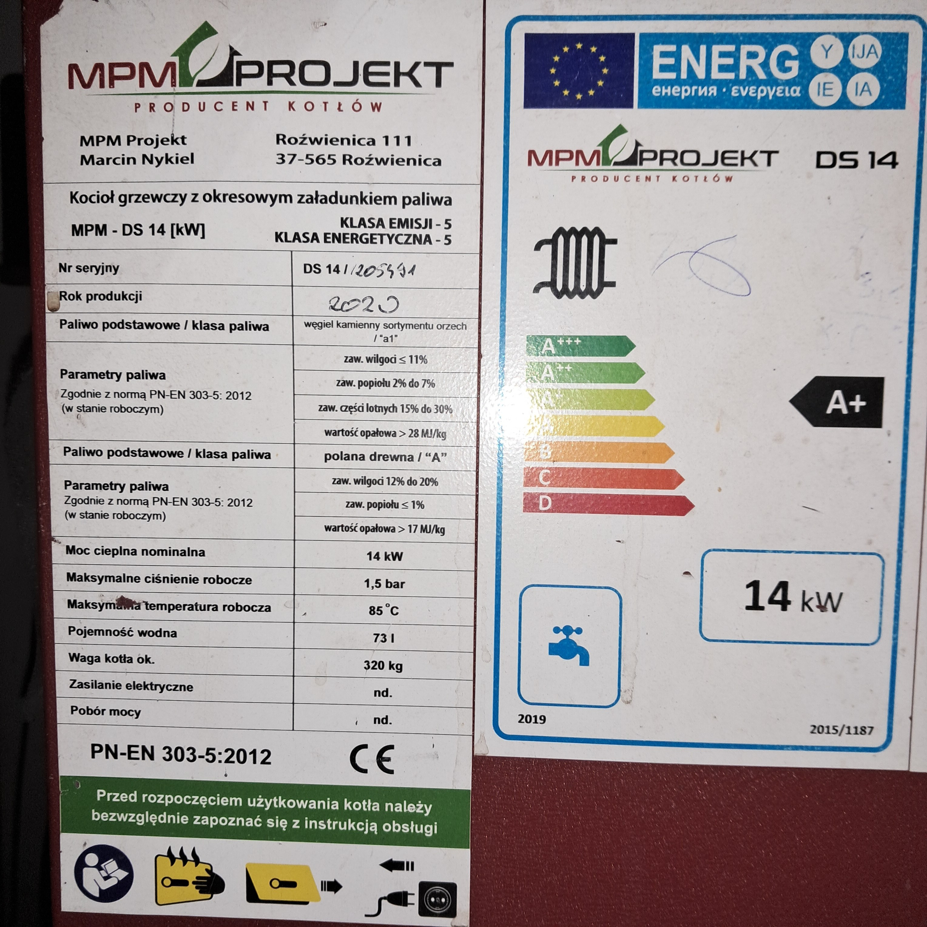

Teraz dopiero dojrzałem na zdjęciu że ma 4 klasę.
No to czeka Cię wymiana kotła ( taniej niż zwrot kasy ).

Tutaj jest tabliczkaMessenger_creation_21EBDD9F-0B01-411C-8572-E7D89EDE49B3.thumb.jpeg.49e3c8c010abbbb67b99dc78747dd081.jpeg
No jak by nie patrzeć jest "5".
I to nie wystarcza do CP ?
 W czym problem? Jest naklejka, jest bufor, jest git.
No niby tak.

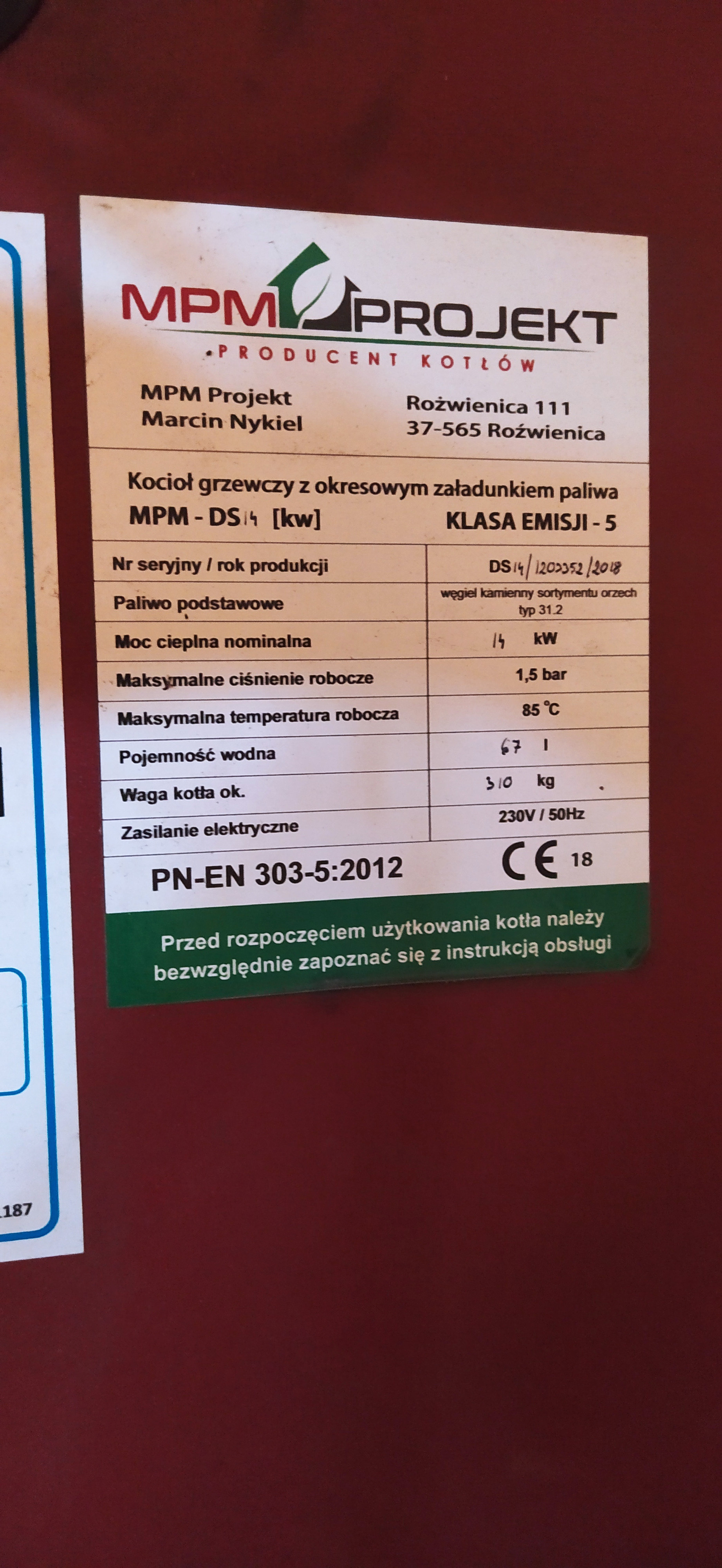

Hej. Też składałem papiery na termomodernizację z CP bez wymiany źródła ciepła. Mam MPM DS 14 z 2018 roku. W uzupełnieniu dokumentów chcieli tylko zdjęcie tabliczki znamionowej kotła. Przeszło bez problemów. Jako że ocieplenie ścian robiłem we własnym zakresie to 3 czerwca 2025 miałem kontrolę z WFOŚ Lublin przed wypłatą kasy. Przyjechali Pan z Panią, pomierzyli ściany, sprawdzili oryginały faktur i zaświadczeń, zobaczyli piec i zrobili fotkę tabliczki. Kontrola wyszła pozytywnie na co mam protokół. Także co WFOŚ to inne państwo.ttt.thumb.jpg.ab231fd26230d9b52fd589f15f52005d.jpg
Data produkcji 2017r i 2018r robi różnicę.
Mam do niego świadectwo badań z 2016 roku a tam jest że spełnia 4 klasę. Także gdzie leży prawda i jaką w końcu klasę ma ten kocioł?
