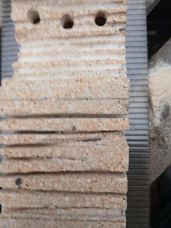

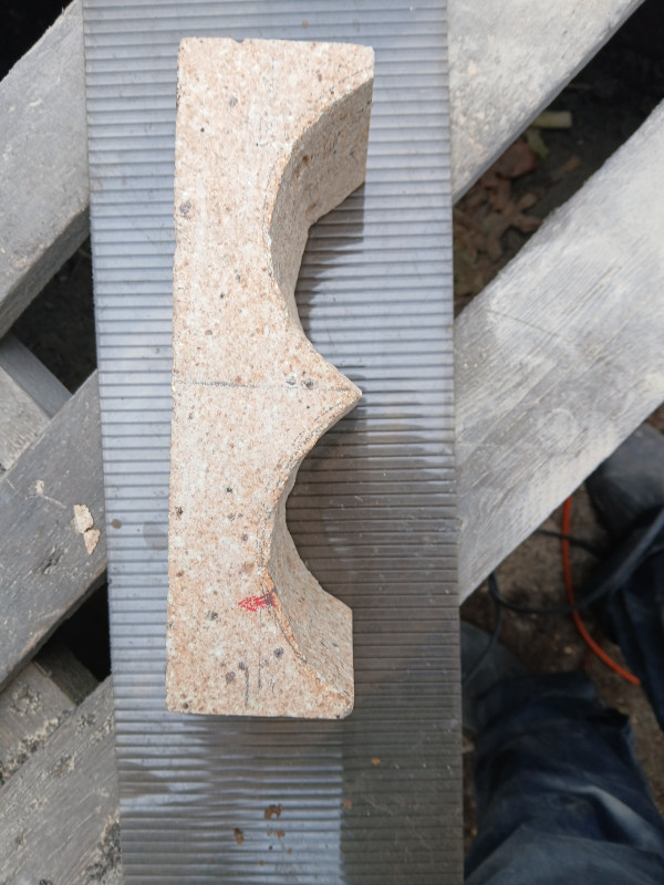

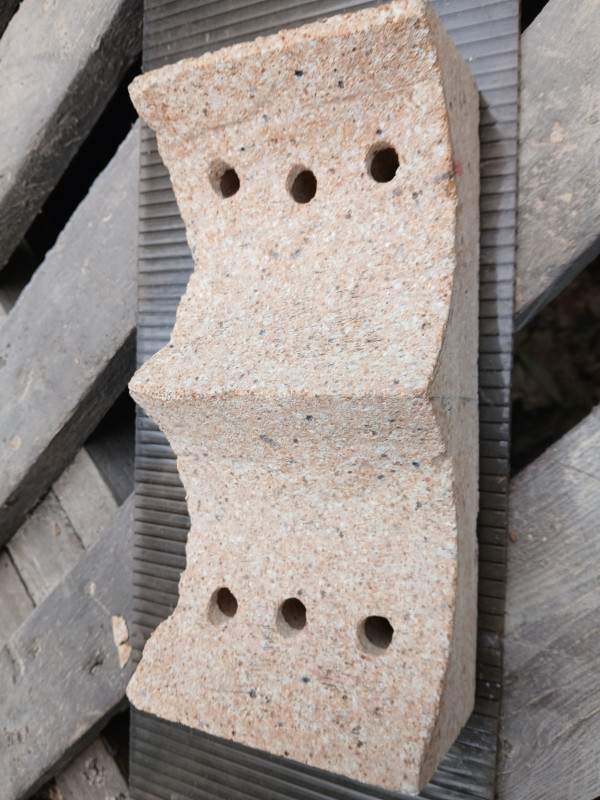

W końcu się zabrałem i wyrzeźbiłem ceramiczny palnik wirowy do mojej 14. Zrobiłem go z 6 cegły szamotowej na wzór oryginału. Po pierwszym paleniu wygląda dobrze. Wprawdzie już prawie po sezonie, ale jeszcze go sprawdzę. 20250405_152609.thumb.jpg.386aac775ef19d4774ec6fc17d0c7e3e.jpg20250407_095643.thumb.jpg.0de8ee53874fd6c4242dd5dc56c38d1f.jpg20250407_101434.thumb.jpg.43d9d319dd723b7b1d502cd288717d9a.jpg20250407_101446.thumb.jpg.5e461edf846b0d02adbe6efe3cf27047.jpg
  • Odpowiedzi 17,4 tys.
  • Wyświetleń 4 mln.
Ja w swoim gruzie (nie MPM) taki palnik wyrzeźbiłem kątówką z tarczą diamentową. 10 min. roboty i gotowe. Tylko trochę kurzu.
A jak do tego namoczysz szamot przed obróbką, to nawet za bardzo nie pyli.

Nie wiem, z czego był oryginał (jeden sezon i prawie płaski), ale tak jak pisze kol @kreciq21 nie, ma przy tym dużo zajęcia, a materiał jest solidny i bez wypalania.
Prawie trzeci sezon palę i jeszcze tego nie wyciągałem, więc nie wiem którędy do tych otworków dostaje się powietrze wtórne, one są na wylot i od pleców jest zasilanie, czy od spodu ?

Tak dolot pw jest od dołu, ale za palnikiem jest kieszeń (około 2,5 cm) przykryta od góry płytką szamotowa 3,2 cm.
Ps. żeby wyjąć palnik, nie trzeba ruszać bramki-przegrody
Pw w kształtce wirowej raczej szkodzi niż pomaga, albo inaczej, nie daje tyle ile by dawało gdyby było w innym miejscu. Strumień chłodnego powietrza w tym miejscu=gaszenie/wychłodzenie płomienia.

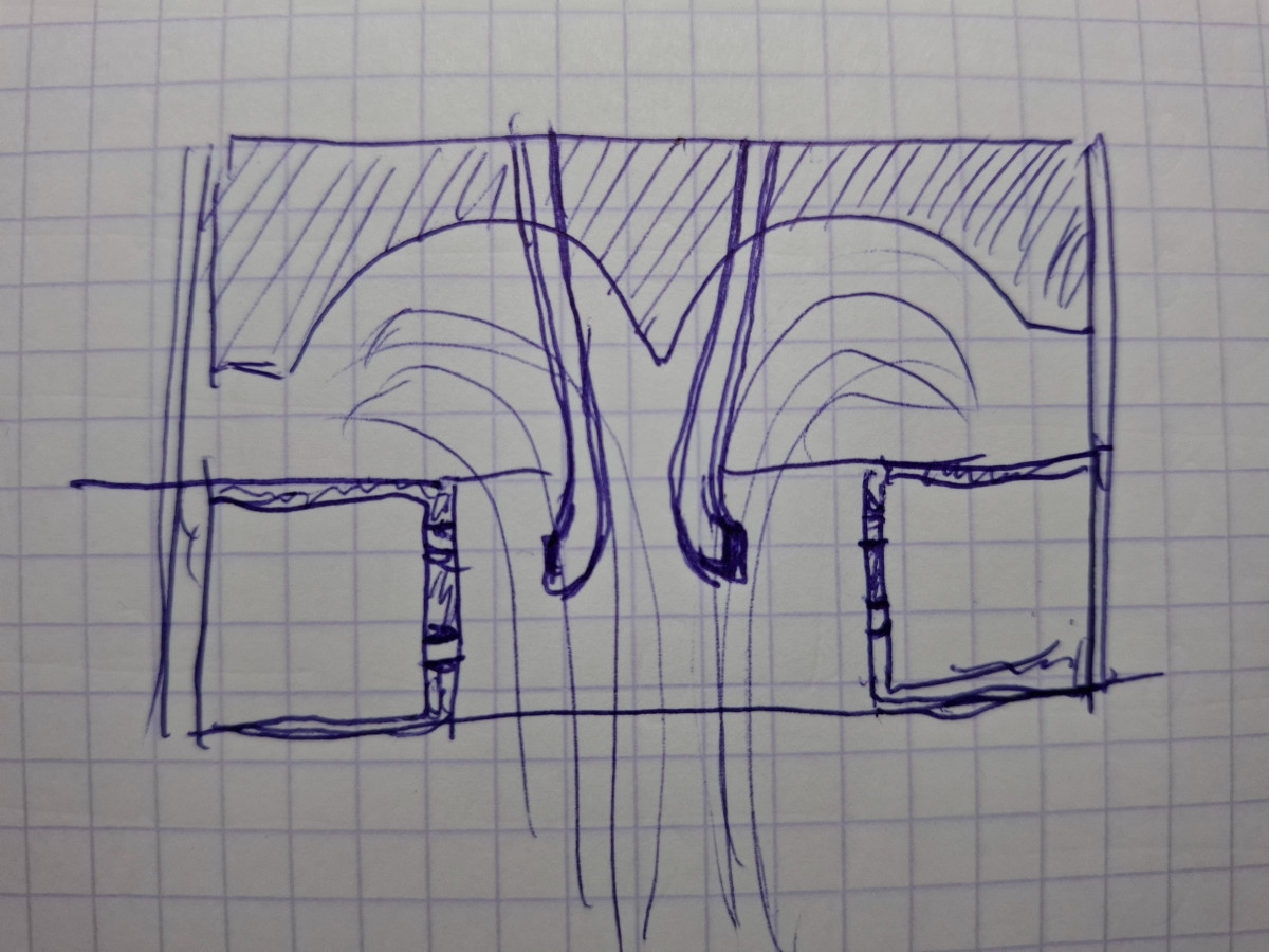

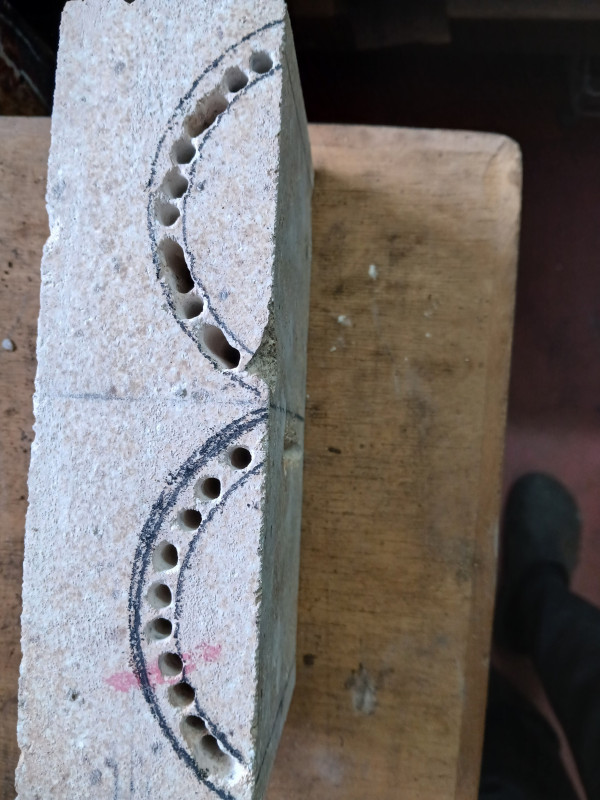

A co powiecie na taką namiastkę podgrzewacza pw z tej kształtki ?
W co drugi (powiększony) otwór wkładamy kawałek metalowej rurki z nierdzewki o takiej długości i wygięciu, aby drugi koniec napowietrzał środek bramki. Ciekawe, jak szybko takie "wąsy" trzeba by wymieniać.
Sądzę, że wtedy wymagany minimalny ciąg kominowy będzie 40mBar, zamiast obecnych 30mBar. I płomienia wtedy w palniku nie utrzymasz.
Tu dałeś widok z góry. Jak położysz go poziomo, to masz kocioł HG.
Edytowane przez kreciq21
@szpenioJakiś czas te rurki by tam wytrzymały, a czy by to działało(odpowiedni przepływ) to inna kwestia.
Już fabrycznie tego powietrza w bramce powinna być mozliwość podania takiej ilości, żeby mogło dopalić wszystkie gazy. Patrz na zdecydowaną część kotłów hg, mają pw we wlocie do palnika, a nie 15cm od niego
A jak by  wywiercił otwory w szamocie i kontowniku na którym on leży ( chodzi mi o bramkę) to by było więcej PW z popielnika. Wprawdzie jest tam szczelina Piecucha ale otwory-dysze wiercone pod kontem oddaliły by się od krawędzi i nie były zatykne popiołem. Wtedy można by ograniczyć ilość PW z dysz w palniku a tym samym zmniejszyć ilość chłodnego PW.

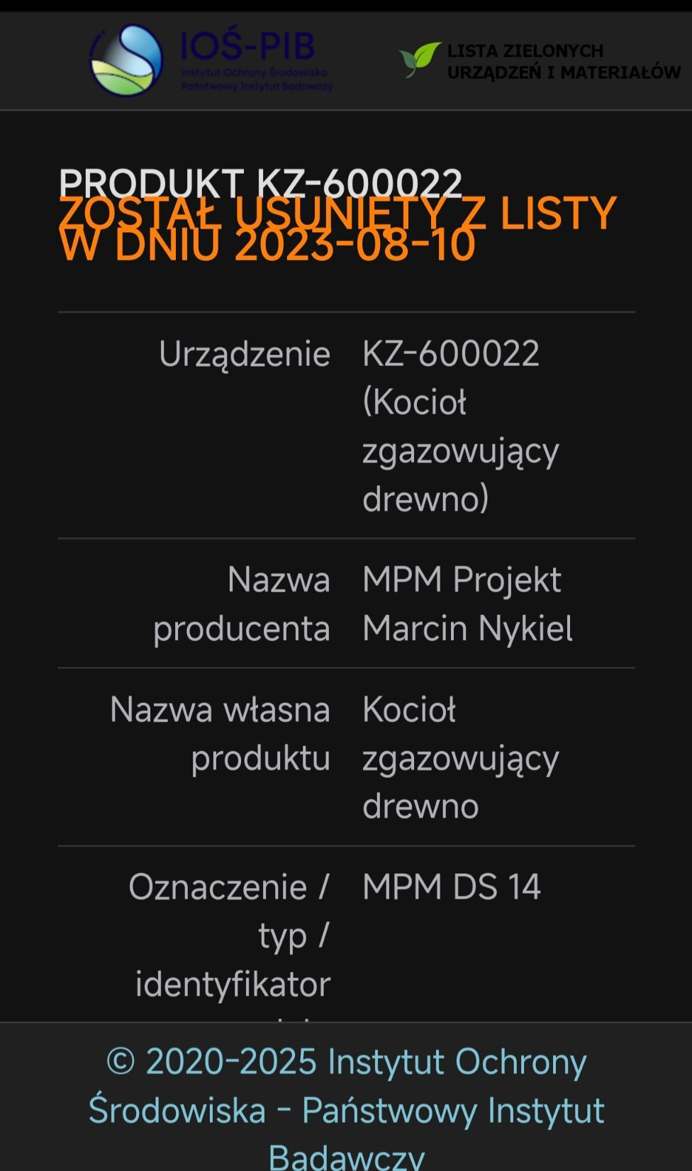

Witam, jestem posiadaczem pieca MPM DS 14 kw. Zakupiłem go pod koniec roku 2017. W tym roku korzystałem z dofinansowania czystego powietrza. Na tabliczce znamionowej mam podana klasę kotła 5. Dzisiaj dostałem maila ze fundusz wymaga ode mnie przedstawienia oświadczenia oraz zaświadczenia producenta że piec jest 5 klasy. Poszukałem w dokumentach i się okazało że wg różnych instytutów spełnia on normę 4 klasy . I chciałem zapytać państwa czy wy też macie taką klasę w dokumentach podana czy po prostu MPM popełnił błąd podczas dostarczania dokumentów razem z piecem . Pozdrawiam 🙂
Wszystko się zgadza, badania miał na 5 klasę ( takowe dokumenty widnieją do pobrania z listy ZUM ), ale obecnie urządzenie grzewcze nie widnieje na liście ZUM i może być to obligatoryjne dla urzędnika aby nie zakwalifikować dotacji na CP bo nie są spełnione warunki.
Gdzie znajdę te wyniki badań? Z tego co widzę to na zdjęciu widnieje data 2020-2025. A piec mój ma rok 2017. Z tego co się orientuję to lista ZUM to są produkty które czyste powietrze dopuszcza do montażu, a ja akurat dofinansowania  nie brałem z wymianą źródła ciepła tylko podałem że mam piec 5 klasy z buforem ciepła. I teraz proszą o certyfikaty i ja je odnalazłem ale są duże rozbieżności w tych certyfikatach. Ogólnie to on ma 5 klasa emisji spalin na tabliczce znamionowej z koleji na papierze widnieje jako 4 klasa, ale data na tych certyfikatach jest z 2016r a piec jest z data produkcji 2017.
@HetiMusisz być bardziej kreatywny od tych co mieszają przepisami i znajdziesz rozwiązanie. Niczego nie sugeruję, do niczego nie namawiam, ale jak dawniej mawiali ,,masz głowę i h.. to kombinuj''
Domyślam się o co chodzi :D, czekam jak się MPM do tego odniesie jutro będę z nimi rozmawiał, mam nadzieję że popełnili błąd i źle dokumenty wysłali
