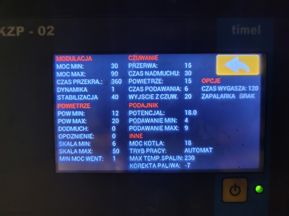

Zrób zdjęcie ustawień z okna Opcje-Informacje-I, oraz z pracy palnika na wysokiej i niskiej modulacji. Dowiemy się wtedy jak mocno dmuchasz i ile jest opału na palniku. Wydaje mi się, że tu tkwi problem skoków modulacji. Tak jak PrzeMal napisał ustaw na bojler max 50°, chyba że masz zawór temperaturowy. Inaczej domownicy mogą się poparzyć.

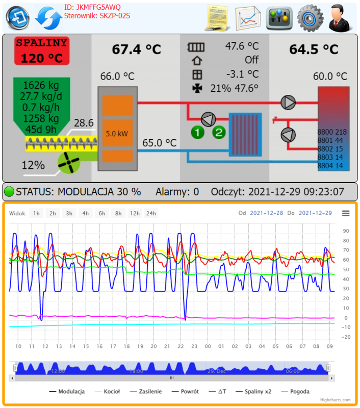

Nie upieram się co do tych 60C. Zjechałem do 45C + korekta pogodowa na mieszacz a nie kocioł i przez noc wygląda lepiej:
Pompę kotłową oraz CO ustawiłem obecnie w AUTO. Przed pompą CO i CWU znajduje się zawór zwrotny z filtrem. Przed pompą kotłową nie.
Bojler i tak nagrzewa się bardziej niż zadana, jest zaraz obok kotła i pompka CWU pracuje tylko po zużyciu wody ciepłej. Baterie mam termostatyczne, lub zawór mieszający przed odbiornikami.
Po pracy wrzucę zdjęcia pracy i ustawień.

Ustawienia:

Przy skali 6-50 Powietrze max.na 20 za malo,jesli wiatrak 40W,to mowimy o 70-90 przy zachowanej skali .Tež z tego powodu nie widac roznicy pomiedzy praca palnika 30 lub 100%.
Jesli dmuchawa 80W,to skala max.25-30 i powietrze 70-90 tež
Stabilizacje daj na zero.  Powietrze tak jak kolega powyżej napisał. Dopiero z tych nastaw dopracuj nadmuch.

21 godzin temu, Kliwer napisał:
Ustawienia:
Powietrze ustawiłbym w zakresie 1-100, tak żeby mieć większy zakres regulacji powietrza na poszczególnych mocach, czyli 100 kroków dmuchawy. Aktualnie masz tylko 8 kroków. Druga rzecz to podawanie dla potencjału 18kg w zupełności wystarczy min 2, a max 4s. Lepiej częściej zruszyć złoże, a mniejsza dawką.

Więc tak:
- skalę ustawiłem 6-40, zakres powietrza 13-80 (moja dmuchawa to 67W, więc tak wypośrodkowałem to co było podane)
- stabilizację ustawiłem na 0
Po obserwacjach z wczorajszego dnia - jest zdecydowanie lepiej. Kocioł duże lepiej trzyma temperaturę, spalanie spadło do ok 23kg. Popiołu nadal mało i sypki więc jestem zadowolony. Dziękuję bardzo za podpowiedzi!
Przed chwilą przestawiłem jeszcze te czasy podawania i poobserwuję. Miałem takie wcześniej ale wydawało mi się, że za szybko się wypala węgiel i za bardzo cofa. Poobserwuję.

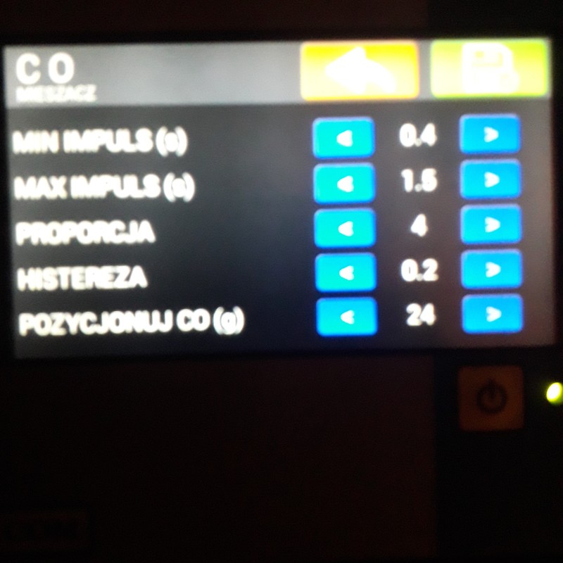

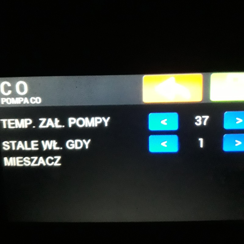

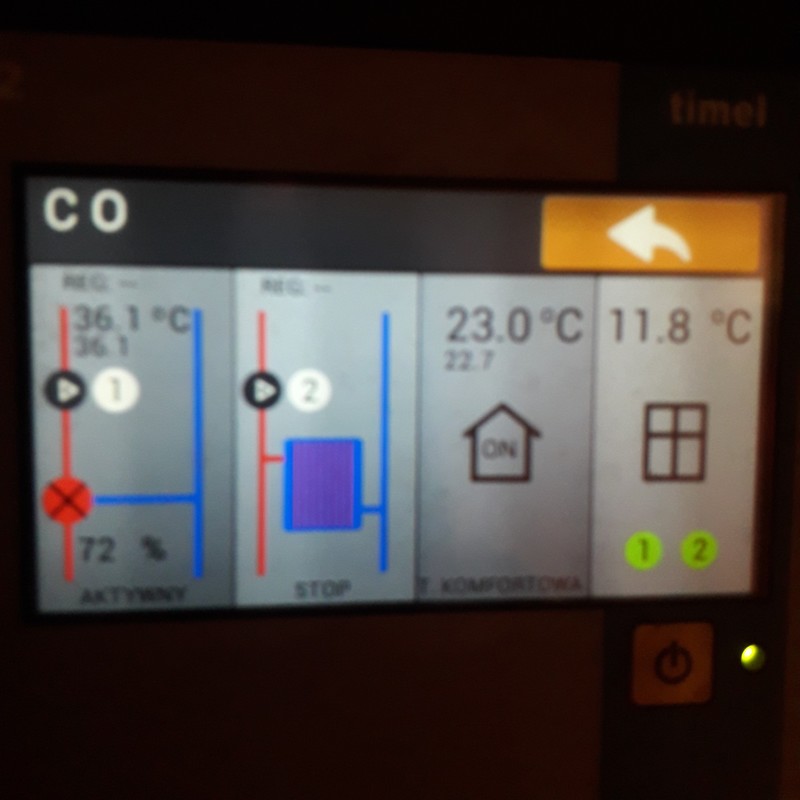

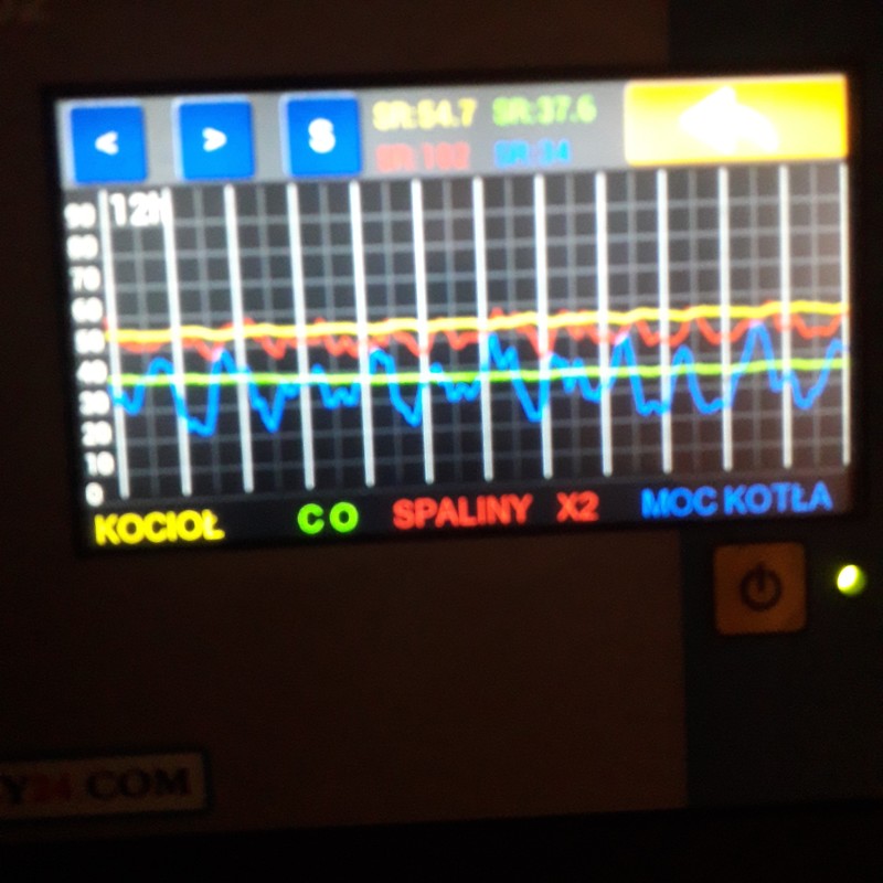

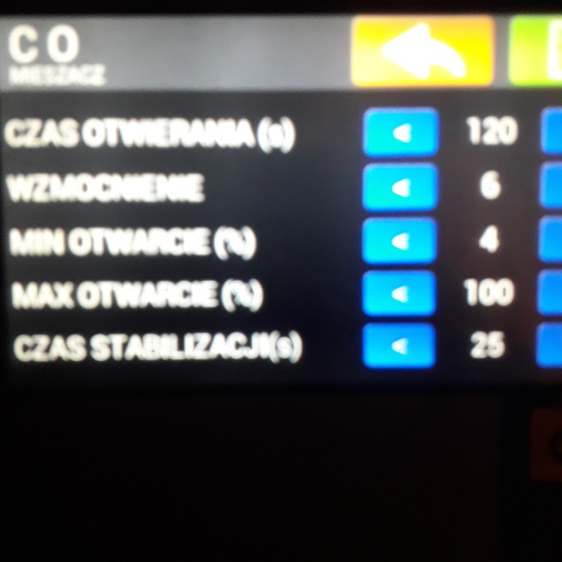

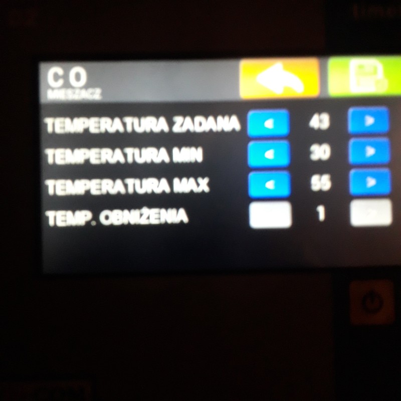

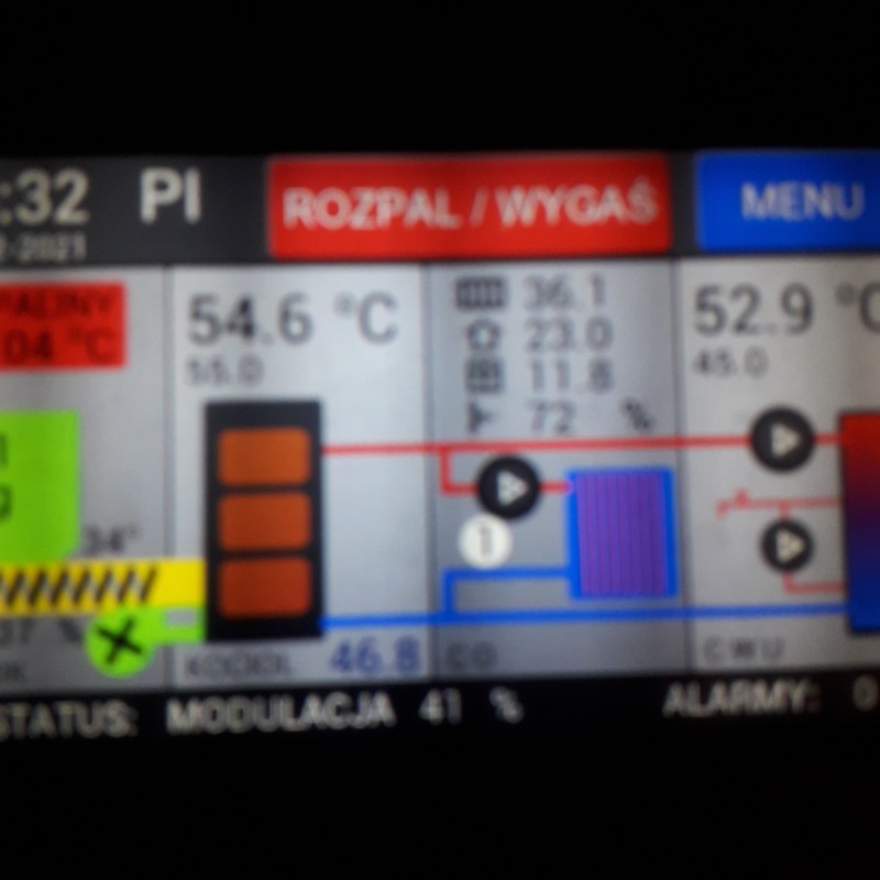

16409535855741694937053956772470.thumb.jpg.40d2d6fb7742b4a56a7c4e67fea49850.jpgPrzebija mi temp .w domu . Jak widać na zewnątrz prawie 12* GDZIE TO SKORYGOWAĆ . Jak było na minusie to sterownik trzymał zadaną16409537810031316368978447867178.thumb.jpg.533d8cdbf79043cce3966132bf94e6a8.jpg

Modulacja zablokowana na 23÷60*  bo tak w miarę stabilnie pracuje kocioł .czas przekroczenia 120 s Myślę że siłownik powinien się przymkńąć .
Może i tak ale skoro min ustawiona na 30 a jest 36* to coś nie rak.
A może dla tego że temp załączenia pompy CO jest  37*
