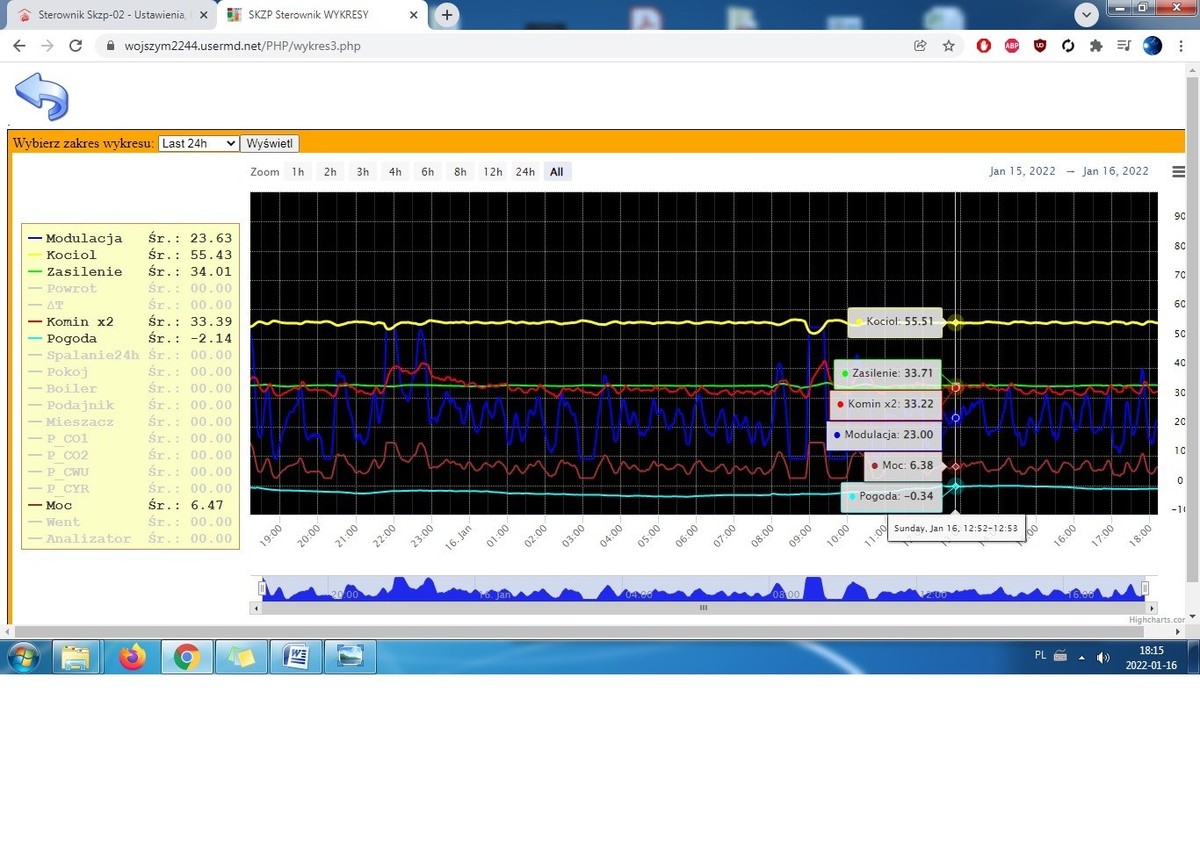

@Oldek Żadnych zmian w konfiguracji nie robiłem. Od tak po prostu sterowanie pewnego dnia się samo "psuje". Pewnie dlatego że 13 był. Tylko że czwartek a nie piątek. Jak napisałem wyłączenie i włączenie sterownika rozwiązuje sprawę. Aktualnie znowu trzyma temperaturę tak jak trzeba. Problem jest to że nie wiem dlaczego tak się dzieje. 3 miesiące grzania bez problemów i nagle taki kwiatek wyskakuje.
@bercus zawór 3D i siłownik są od ESBE. Minimalny i maksymalny impuls mam podobnie ustawione bo 0.2 i 1.0 a czas reakcji na 90. Dodatkowo mam bardzo limitowany zakres pracy siłownika 40-60%. Poniżej i powyżej tych ustawień zaworu 3d temperatury idące na instalację są nieużyteczne. Dodatkowo po kalibracji siłownika, od razu ustawia się na 40, co na wyjściu daje ok 35C. A taka niespodziewana kalibracja się zdarza mimo że w sterowniku mam ją wyłączoną. Pisałem o tym w innym temacie. Więc chcę aby od razu ustawił się na jakiejś sensownej pozycji
A tak działa teraz. Zero problemów. Akurat dzisiaj  czyszczenie kotła zbiegło mi się trochę z grzaniem CWU:

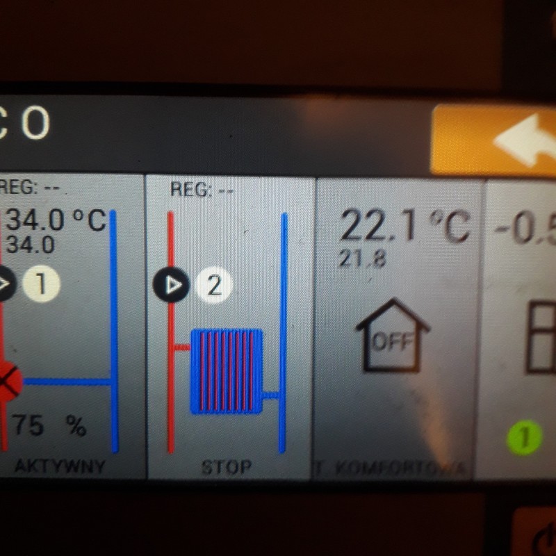

Tu . Zawór 75% otwarcia .jest na 7ce.
Mieszacz jest otwarty idealnie, trzyma zadaną temp. na grzejniki.
Rozumiem, że zadana temp. w pokoju to 21,8, może masz histerezę jakąś dużą? U mnie po przekroczeniu o histerezę ( 0,2) temp. zadanej w pokoju, pompa co się wyłącza i jeżeli nie ma innego zapotrzebowania na ciepło, kocioł się  odstawia.

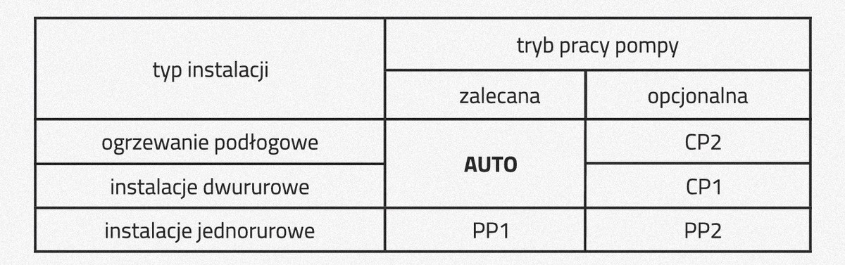

Mam pytanie bardziej ogólne. Wymieniłem ostatnio pompę co na elektroniczną. Stara działała tylko na 2 biegu i pobierała chyba z 60W, była za mocna i wywalała mi wodę ze zbiornika. Nowa w automacie pobiera tylko 6W, wszystkie grzejniki są gorące, ale Delta t była ok. 14st. Jak ustawiłem na tryb CP1 ( stała wys. podnoszenia 1 biegIMG_20220117_140548.thumb.jpg.45a19a21ba497818f0c04727a371940d.jpg moc ok 9W) to Delta t spadła do ok. 11st. Jak myślicie jakie ustawienie jest korzystniejsze, a może jeszcze podwyższyć moc.
Edytowane przez KBR69
Ile wynosiła Delta t przed wymianą pompy? Jeśli masz termostaty na grzejnikach lub okresowo włączającą się pompę CWU, to ustaw Auto. Moc pompy CO dopasuje się do przepływu i zapotrzebowania na ciepłą wodę w danej chwili.
Ja mam 1 obieg grzewczy + bojler. U mnie sprawdzają się takie ustawienia pomp. CO-auto, Kotłowa-auto, CWU-1bieg. Ewentualnie Kotłowa-1bieg.
@KBR69Dziwny sposób sterowania włącz/wyłącz pompą na CO. Tak średnio to dla pracy kotła dobre. Sprawdza ci się takie sterowanie? A nie możesz sterować zaworem, aby zmniejszyć temperaturę która idzie na grzejniki?
Co do mocy pompy i generowanego przez nią przepływu. Czy naprawdę ma dla ciebie znaczenie jaka jest delta? Zwiększając moc pompy, zwiększasz przepływ i technicznie rzecz biorąc grzejnik będzie cieplejszy na całej powierzchni. Co przełoży się na większe oddawanie ciepła do domu. Jeżeli grzejniki są przewymiarowane i jest rezerwa, to czymś takim można podnieść temperaturę w domu. Jeżeli tej rezerwy już nie ma, to po prostu wróci cieplejsza woda do kotła.
Kieruj się raczej tym, że jak jest w domu ciepło, to nie zwiększaj mocy pompy.
