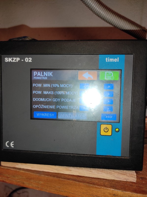

Panowie foroumowicze ..   jakieś pomysły podpowiedzi ? Dmuchawa 80w
Zapchane kanały powietrza w retorcie, lub spora nieszczelność.
Jakie max powietrze? Bo nie widać i wentylator skala jaka?
Szymek sprubuj skalę ustawć min 10 max 31
Nadmuch 14 ÷ 100
I wyczyść kanały nadmuchowe i palnik
Na próbę ustawiłem teraz zobaczymy za 24h
Do tej pory skala 1-100 a nadmuch min 6 max 31
