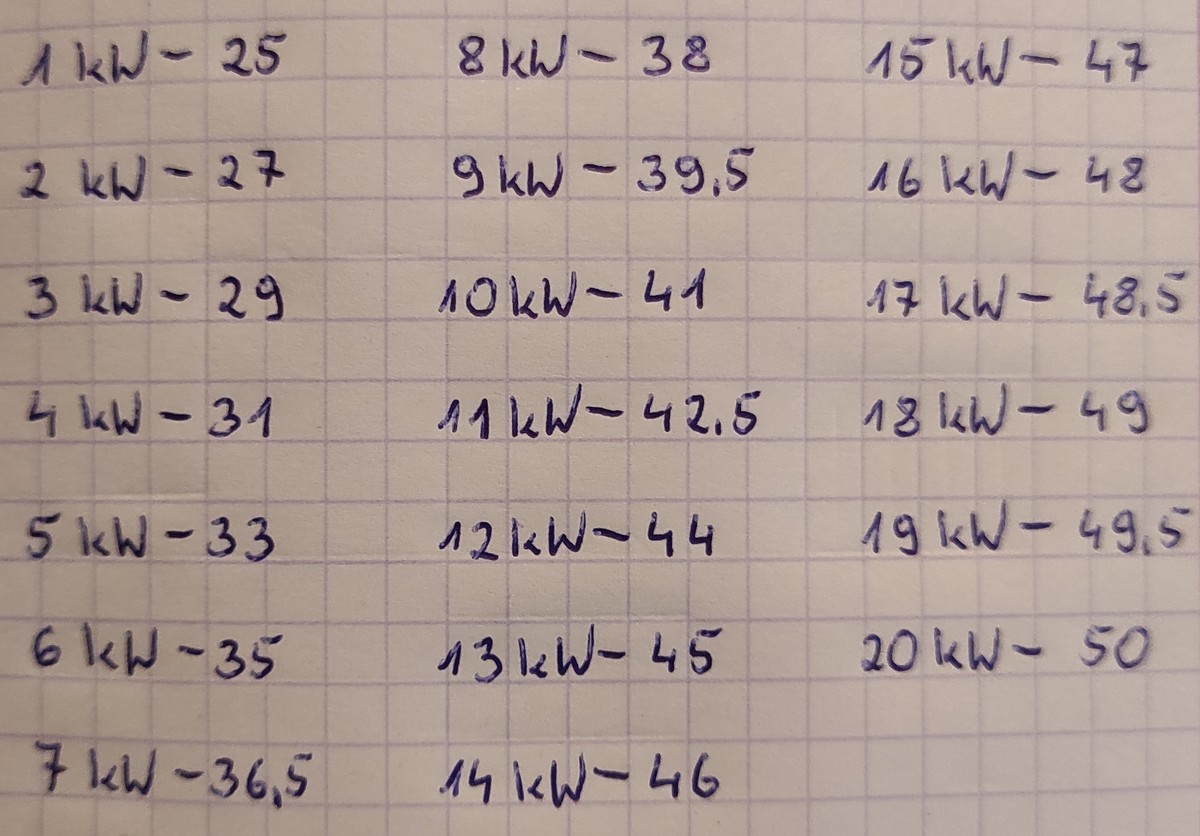

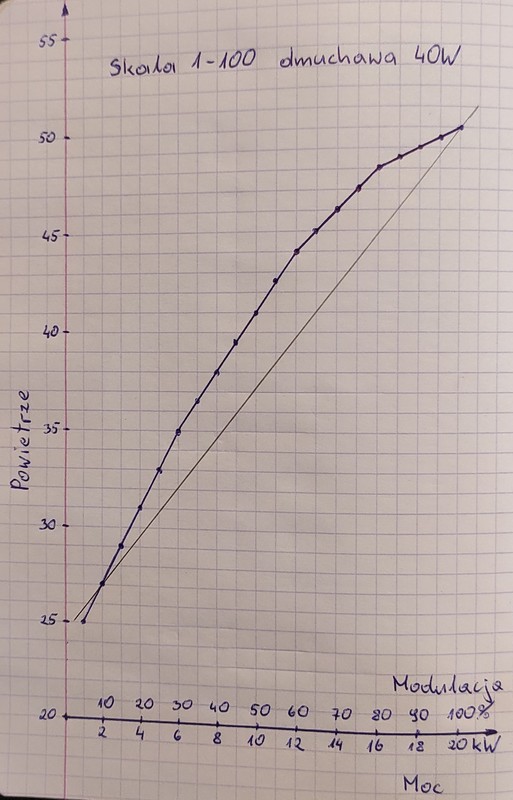

Możesz zrobić tabelkę od 1 do 9 ? też mam dmuchawkę 40w, to bym sobie porównał z ciekawości, bo coś w tym sezonie nie mogę dojść do ładu z powietrzem.
Siła nadmuchu na 100% modulacji, czyli dla 20kW jest dla mojego opału. Przy innych może się nieco różnić, 1-2 oczka w dół lub górę.
Linia prosta na wykresie to powietrze bez korekt. Krzywa to powietrze optymalne dla danej mocy.
Optymalne powietrze dla poszczególnych mocy dla mojego opału i dmuchawy 40W

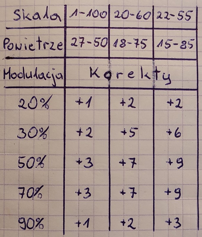

Korekty i powietrze min i max dla skali jakiej używam.
Dla kotła 9kW i dmuchawy 40W proponował bym;
Dla skali 1-100 powietrze min 25, max 40, korekta dla 50% +1, korekta dla 70% +1
Dla skali 22-55 powietrze min 10, max 55, korekta dla 30% +1, korekta dla 50% +2, korekta dla 70% +3, korekta dla 90% +1
Spróbuj dopasować górne powietrze, reszta powinna pasować. Nie schodził bym z górnym powietrzem w skali poniżej 55, mogłoby go zabraknąć w czuwaniu i rozpalaniu. Pamiętaj, że po zmianie skali trzeba na nowo dopasować powietrze w czuwaniu i  rozpalaniu jeśli posiadasz zapalarkę.

Sorry, ale nie zdążyłem edytować. Popełniłem mały błąd. Nie należy schodzić z górnym powietrzem w skali poniżej 45%, a nie tak jak wcześniej napisałem. Wtedy dla kotła 9kW i dmuchawy 40W można ustawić skalę 22-47, powietrze min 20%, max 70%, korekta dla 20% +1, korekta dla 30% +2, korekta dla 50% +3, korekta dla 70% +4, korekta dla 90% +2.

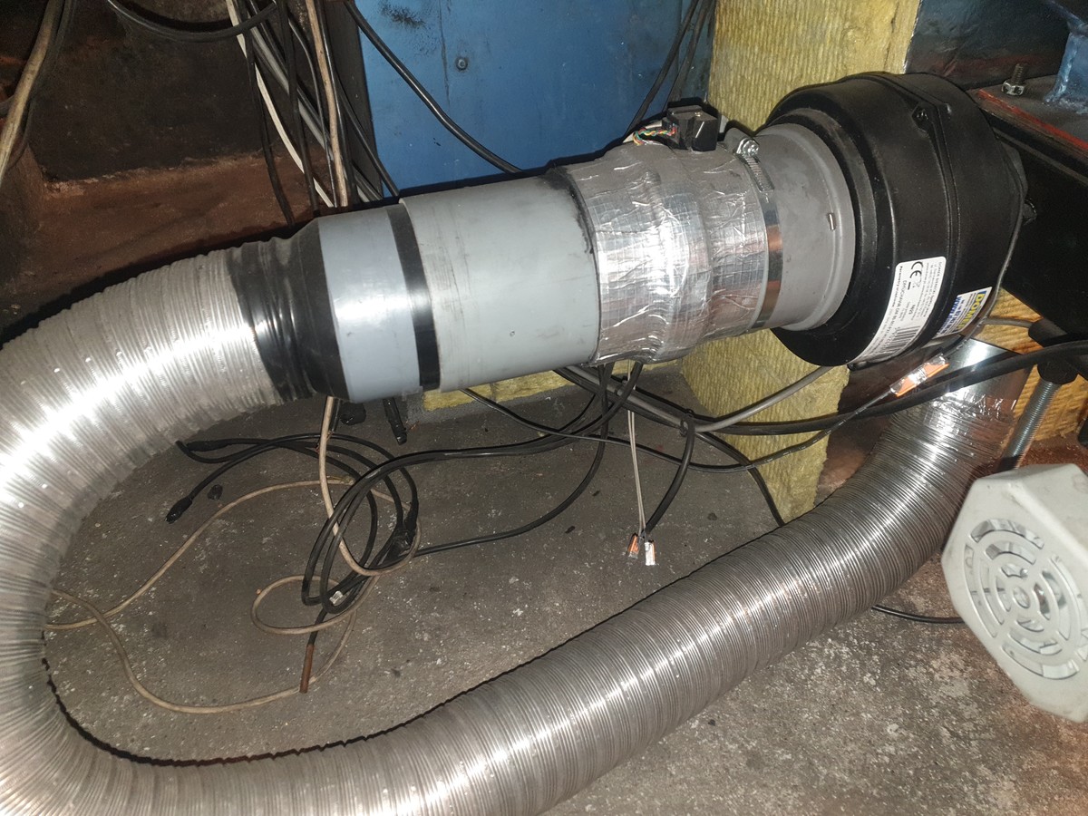

Tak przepływomierz załatwi sprawę sam taki sobie stworzyłem i działa bardzo dobrze nie ważne jaki ciąg kominowy, nie ważne jaka dmuchawa. I nie trzeba wydawać kilku stów. https://uploads.tapatalk-cdn.com/20211223/5ee457221e918d3e535c1ee822841e0c.jpg
https://uploads.tapatalk-cdn.com/20211223/15b436913ed57ab910bcc8cae8e0f092.jpghttps://uploads.tapatalk-cdn.com/20211223/b01350ece0c8960d0f406cd4a00059b7.jpg
Też mam swoją rzeźbę
@alf z moich obserwacji lepiej jak turbinka jest po stronie wylotu z dmuchawy, stabilnej trzyma obroty na małych mocach.
To fakt, te oryginalne są źle wyważone przez ten zamontowany magnes i jest problem na małej mocy.  W środku zrobiłem jeszcze małą modyfikację która znacznie niweluje ten problem. Na wylocie turbinka gwałtownie reaguje i też trzeba kombinować.
