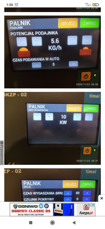

A to ciekawe potencjał podajnika  dobrze wyliczony a dynamika jak ustawiona
  • Odpowiedzi 26,4 tys.
  • Wyświetleń 4,4 mln.
Czas podawania nie ma nic do naweglania.Potencjal,kalorycznosc,korekta. Zmniejszanie mocy tež jest proteza.Do wyliczonego podawania sterownikom na podstawe danych dobieramy nadmuch.

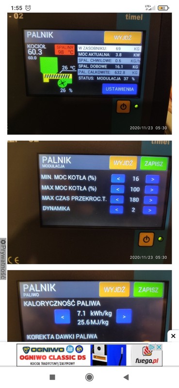

Potencjał wyliczony co do grama. Pusty zbiornik to 0 kg na zasobniku. 4 zasobnik już tak poszedł. wyszło 15.6 kg. Dynamika ustawiona na 4.
U mnie jest na jeden minimalne mam zmiany podłóg tego
Ja nie mam ustawienia "czas podawania w auto". Pewnie masz starszy soft. Ja mam najnowszy wgrany. I mój podajnik ma potencjał 15.6 kg/h. od 12 kw zaczyna przesypywac. Byłem już z korektą na -20% i dalej w popielniku groszek leżał. A przy-20% to kaloryczność jak nie wiem wychodzi. Teraz mam 11 albo 10 kw ustawione i na razie nie przesypuje. Zwiększając powietrze robił spieki więc tak źle, tak niedobrze.
Przy dobrym wysterowaniu powietrza(zaleznie na ustawionej mocy kotla) bedzie w pracy kotla take same napowietrzanie,naweglenie,spalanie=moc aktualna kotla na tym samym poziome jak teraz,tylko %towo bedzie pokazywal odpowiedno mocy kotlowej ustawionej.(bez spiekow)Dla tego pisalem o proteze,ktora ja tež mam založona na kotlu,tylko z powodu dužego przewymiarowania kotla.Kociol pracuje w tych samych warunkach z proteza i bez.Z proteza dziala tylko stabilniej,bo modulacyjne zmiany mocy sa odpowiedniejsze zapotrzebowaniu mojej instalacji.No palnik nie z tego sczestliwy,wyprojektowany do innych mocy.

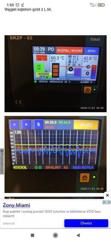

Odpisując najprościej, to nie mogłem ustabilizować pracy kotła. A przyczyna jaką zaobserwowałem była taka. Powiedzmy że sterownik startuje 2 stopnie poniżej zadanej. 58 z 60 zadanych. Zbliżając się do zadanej przebija ją z prawie całkowitą mocą z któtą dochodził do zadanej. PO przekroczeniu zadanej o 0.6  st. tj 60.6 sterownik schodził mocą do najmniejszej zadeklarowanej. I powiedzmy że z tego rozpędu do zadanej przekroczył ją 2-3 stopnie. I teraz po przekroczeniu tej temp. sterownik nie zwiększał swojej mocy do czasu aż temperatura na kotle nie spadła do zadanej. I znowu temp. na kotle siadała 2 stopnie, sterownik gonił do zadanej, przekraczał, odpoczywał do ponownego powrotu do zadanej i tak w kółko. Jak udało mi się ustawić dla np. 30% modulacji, to przy 40% sterownik już się gubił. Widocznie temu algorytmowi 2.46 moja instalacja nie pasuje.
Co do powietrza to ma rację osoba bo w dalszym ciągu obserwuje by mi nie kopcił deflektora na poszczególnych stopniach modulacji
Ja na 2.46 nie zauwažylem problemow z przebijanim temperatury,odwrotno mam czucie,že wczesniej i szybczej obniža moc niž osiagnie zadana.Tež sredna temp. na starszych softach mialem rowna zadanej,teraz o 0,3-0,4 nizsza.

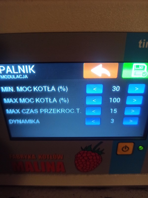

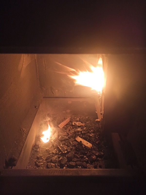

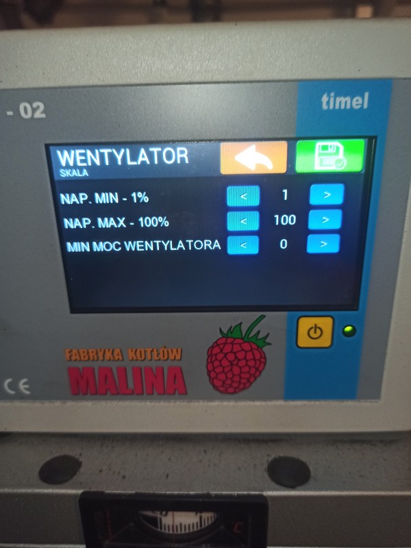

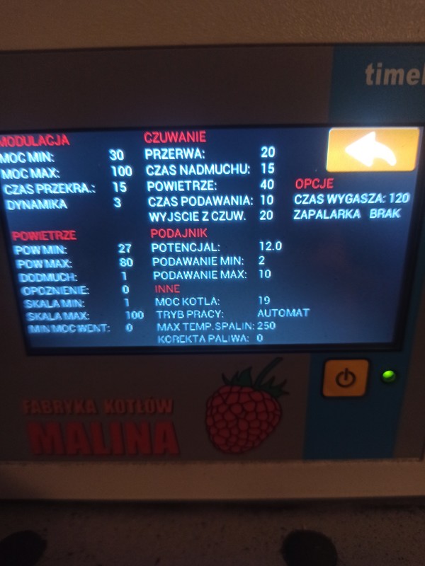

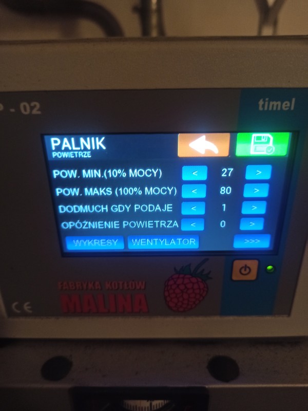

Rzućcie okiem tak na szybko ustawienia SV 200 kocioł malina 19kw

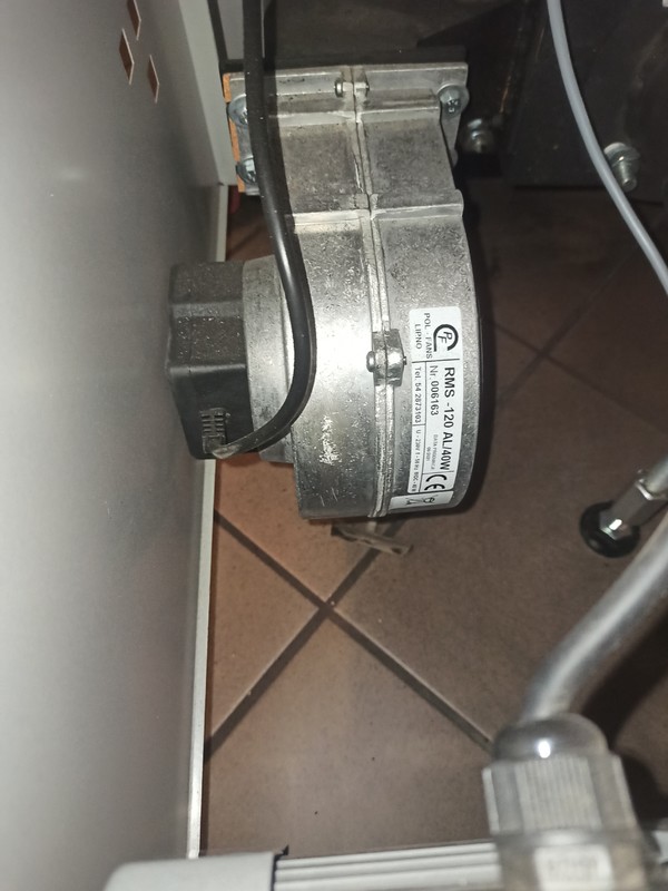

Dmuchawa 40w
Na zdjęciu dmuchawa na ręcznym 100 procent a  płomień mizerny
Edytowane przez oskarwoj
Masz przeciąg w kotle niesamowity. Ustaw zakres na dmuchawie w wentylator skala min 20, maks 60. Minimalna moc wentylatora 5  Z tego ustaw w powietrze palnik 20-80 i obserwuj. Dodmuch gdy podaje na razie wyłącz. Czyść palnik też proponuję na początek wyłączyć. Płomieniem, a raczej jego długością się nie sugeruj, bo to lipa i dużo zależy od opału. Jak wszystko dobrze to możesz zejść 5% w dół ze skali z 80 na 75%. Znów doba obserwacji. Jak wszystko dopalone i kocioł ma moc to znów 5% w dół. Jak zacznie syfić, niedopalać lub będzie mało mocy to podnosisz do ostatniego ustawienia gdzie było dobrze i tak zostaw. Powinno być ok.
W czuwaniu ustaw podawanie co 15 minut. Długość przedmuchu trochę zwiększ, bo 15 sekund to mało. Dmuchawa dobrze się nie rozkręci a czas się skończy. Daj śmiało 30 sekund. Wyjście z czuwania to samo, daj 30 sekund spokojnie. Powietrze w czuwaniu zwiększ na 50%.
Minimalnej i maksymalnej mocy nie ruszaj. Lepiej by się odstawił niż pyrkał na 10% modulacji. Podawanie 2 sekund w minimalnej mocy przy tym potencjale i wielkości palnika to trochę mało. Zwiększ na 5 sekund. 10 sekund w maksymalnej mocy zostaw. Dynamika tutaj już musisz dostosować do swojej instalacji. Ja jestem zwolennikiem ustawienia na 1.
