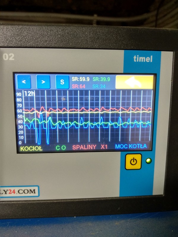

Przymroziło trochę w nocy i ładny wykres się pokazał. Spalanie dalej około 13 kg. Być może jeszcze działa akumulacja budynku, aczkolwiek u mnie szybko się wychładza dom z powodu bardzo marnego ocieplenia i stolarki okiennej. Zobaczymy co dalej, bo do czwartku ma być scenariusz typowo zimowy z mrozem poniżej 10 stopni w nocy. Chyba się przekonuję i rzeczywiście czas zainwestować w siłownik do zaworu 4D. Wtedy sterownik będzie sobie kręcił zaworem wg potrzeb budynku. Teraz mam go ustawionego w jednym położeniu, bo nie chce mi się latać i kręcić. Pytanie za sto punktów. U mnie ten zawór ma bardzo mały zakres użytecznej regulacji. W zasadzie od 0 do 3-4 na zakresie. Dalej już nic się nie dzieje, a przynajmniej tak to wygląda. Czy SKZP poradzi sobie ze sterowaniem czegoś takiego? Jak wygląda rozdzielczość z jaką sterownik potrafi ruszyć zaworem? Temperatura na kotle 60, przy ustawieniu skali trochę ponad 1 na zaworze przy obecnym mrozie i wygładzonym wykresie na CO idzie w okolicach 40 stopni. Na grzejnikach termostaty, więc one swoje dokładają i zaburzają wszystko. Zrobiło się chłodniej, więc pozwoliły sobie trochę popracować, a nie co chwila przykręcać się i zmieniać przepływy w instalacji.
Pozwól sterownikowi modulować trochę niżej. Masz dół zablokowany na 30%. Jest tego jakiś powód?

Zostawiłem go na minimum 30%, bo stwierdziłem, że lepiej by się odstawił niż ma pyrkać poniżej tego progu. Nie bez powodu badania robią na pełnej mocy i właśnie 30%. Potem sprawność leci na łeb. Chyba że się mylę to wyprowadź mnie z błędu.

Ja robiłem kiedyś takie testy, i różnic w spalaniu nie zauważyłem. Teraz mam min. 20%  z 9 kw. W kotle w miarę ładnie, więc mnie takie ustawienie odpowiada.
Od razu napiszę, że dobrze sprawdzają się ustawienia które pokazał kolega @Hitower.  Trochę tylko zjechałem na dół z powietrzem max.

Jeżeli ustawisz go niżej, to nie znaczy że będzie pracował z niższą modulacją. Po prostu dasz mu szansę na zejście niżej na chwilę. Zobacz czy ci to ogólnie nie poprawi stabilności. Poza tym właśnie nie dopuści to do wyłączenia kotła, co wg mnie jest gorsze, bo wtedy węgiel kisi się przy małej ilości tlenu i może pojawić się dużo sadzy. Ustaw mu 20 na min. Na tym właśnie cała ta zabawa ze sterownikiem polega 🙂
