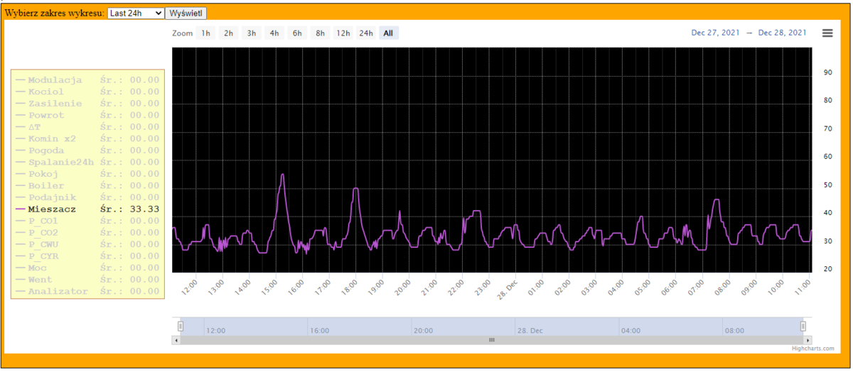

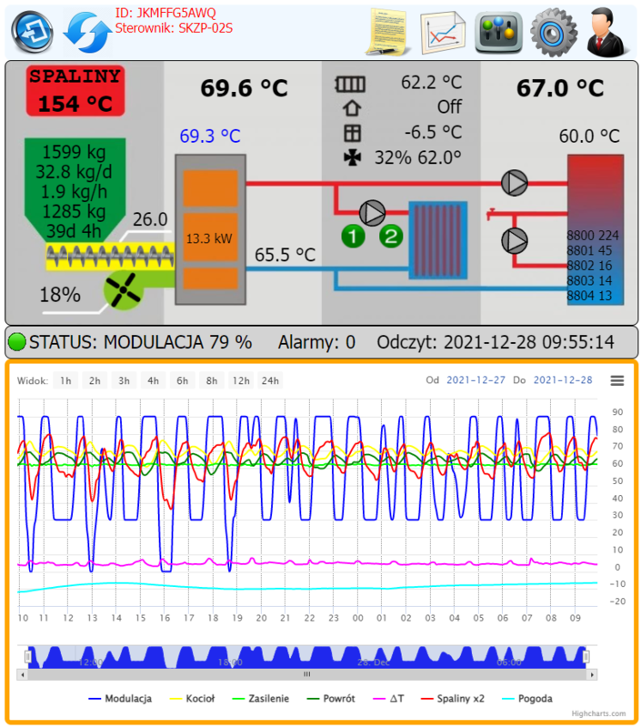

Hej, podpowie ktoś jak ustabilizować pracę kotła? Od początku sezonu z tym walczę i już nie wiem.. Została dołożona pompa kotłowa, lecz nic nie zmieniła. Czasami nic nie zmieniając zdarzy się moment, że przez kilka godzin ładnie moduluje w okolicach 40% ale przez większość czasu góry i doliny.. Spalanie też ogromne przy aktualnych ustawieniach ale znowu popiołu zdecydowanie mniej. Wcześniej wieczorem wybierałem (ok 20), rano (ok 6) znów wybierałem z 1/3 węglarki. Obecnie popiołu jest może garść. Aktualny ekogroszek to Ekobran Platinum. Wcześniej VARMO i podobnie a nawet gorzej bo sporo niedopałków lub spieków przez co jak nie wybrałem popiołu na czas to się robił wulkan...
Temperaturę za zaworem masz dużą. Czy pompa kotłowa działa cały czas ? Nie włączyłeś przypadkiem ochrony powrotu ?
Temperatura taka, ponieważ grzejniki dają ciepło gdy jest min. 60C. Tak, pompa kotłowa działa czas, ochrona powrotu wyłączona.
Ewidentnie jest jakiś babol w instalacji. To niemożliwe, żeby grzejniki grzały dopiero od 60 stopni. Wcześniej są zimne? Pompa dobrze działa? Filtry nie są zapchane? Może to kwestia wyregulowania przepływów.
Edytowane przez MrWolf
@Kliwerpopatrz jak inni ustawiają temperaturę za zaworem. U Ciebie teraz praktycznie cały czas jest otwarty, a termostaty szarpią instalacją.
Na początek ustaw dynamikę na 1. Pokaż zdjęcia lub nagraj film z pracy palnika na wysokiej modulacji.

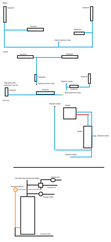

MrWolf może mieć rację. Jeśli potrafisz zrób jakiś szkic instalacji. Brak zaworów zwrotnych może powodować walkę pomp i nieprawidłowe przepływy.
Filtry wyczyszczone przy okazji montażu pompy kotłowej. To nie tak, że są zimne ale aby nagrzać pomieszczenie powyżej 21 dopiero tyle na zasilaniu sprawia, że jest ok. Zawór z tego co obserwuję pracuje w okolicach 35% więc z tego co rozumiem, większość idzie na powrót kotła.
Dynamikę mam na 2, zmienię na 1. Po pracy zrobię szkic oraz film.

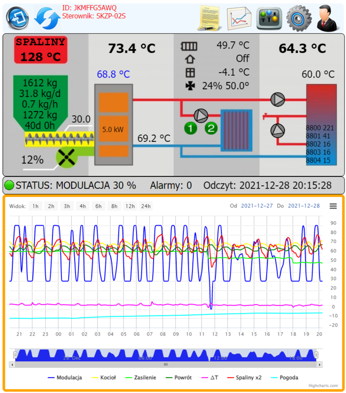

Generalnie obecnie jest tak, że kocioł nagrzeje się ponad zadaną gdzieś do 72-73, potem się wychładza do 62-63 i dłuuuugo mieli zanim osiągnie moment gdzie temperatura rośnie w szybkim tempie. Próbuję zrozumieć co zmieniać aby to polepszyć. Czy korektę dawki, czy ustawienia powietrza.

Schemat - mam nadzieję, że da się zrozumieć o co chodzi.
To jest o przecypracy wentyla.Kiedy kociol chlodnie-wentyl coraz wiecej goracej puscza w obieg-przyspiesza do chlodzienia pieca.Kiedy spadok sterownik wywalkuje i temp.kotla rosnie-wentyl pozwoli sa przykrecza i uspiesza dogrzanie kotla.Tak w kolko.Tylko temp.kotla miala by wahac +-1°.Tak jak u ciebie to juž przecypraca jak grom.
Aj tak poszukalbym na grzejnikach te dlawiki,bo wykres,temperatury,stan wentyla wyglada jakby cos bylo na CO zatkane.(može tež termoglowice przy 60° tylko na mala chwile pozwola otwarcie)
