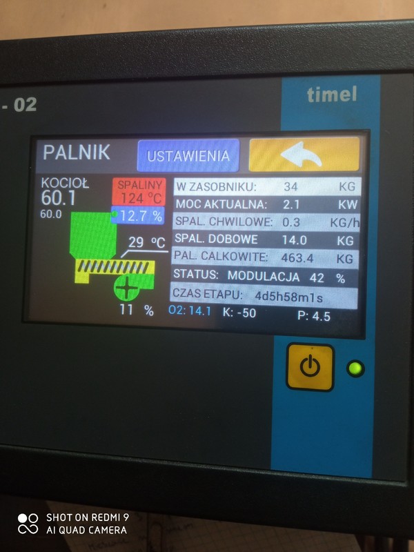

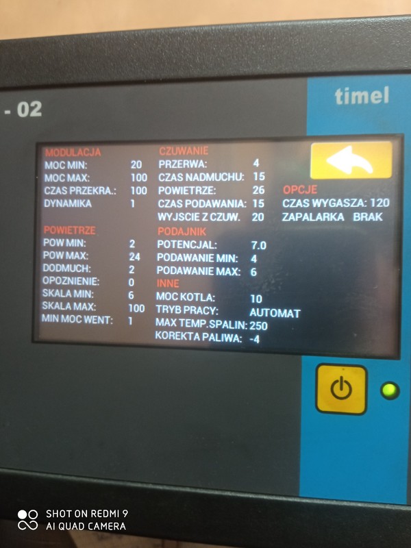

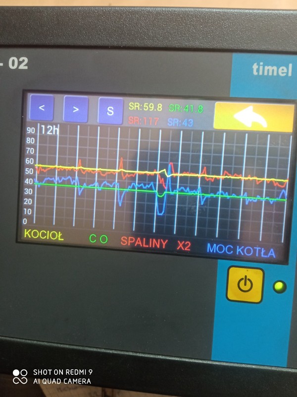

  6. Witam chciałbym coś pokazać jakieś sugestie porady różne ustawienia widok w piecu ten sam

  19. A jakie to ustawienia mam podobna moc kw
