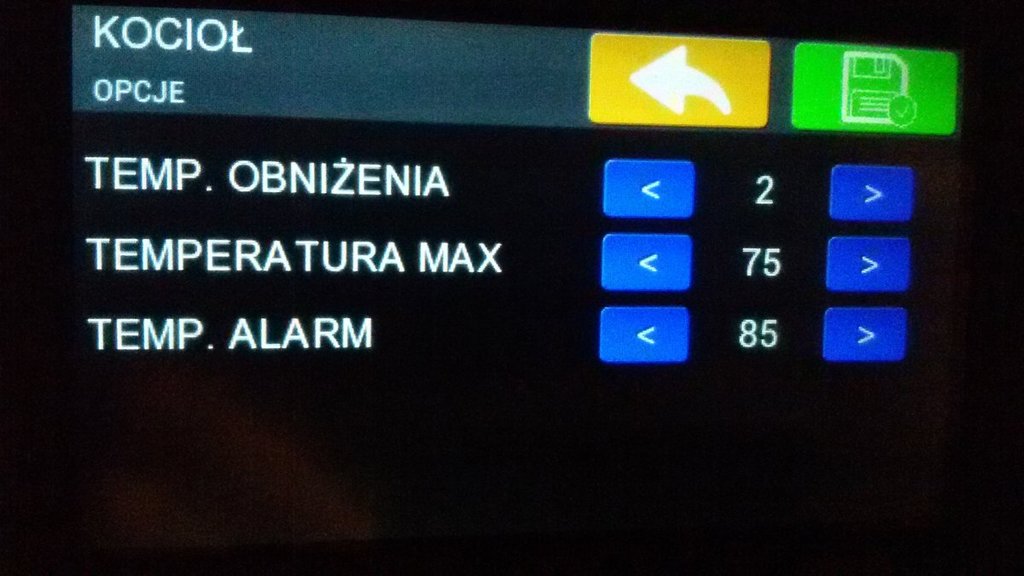

Posiadam jeden obieg na dwie kondygnacje. Parter zawory termostatyczne, piętro zwykle zawory. Siłownikiem mieszacza steruje pogodówka + program czasowy.
Znalazłem zdjęcia na których widać opisany wcześniej błąd. Zwróć uwagę na czas w głównym panelu, oraz czas obniżenia w programatorze.
Edytowane przez Hitower
Obniżenie temperatury kotła jest też wywoływane gdy żaden z obwodów nie jest aktywny.
Nie wiem,co daja 2° obnižania na piecu.Nic?
Przy korzystaniu z programów czasowych (jakichkolwiek) w tym sterowniku, aby wykluczyć błąd, należy sprawdzić pozostałe programy czyli P2,P3,P4.
Jeżeli na ten sam dzień zostanie ustawiona inna strefa czasowa, to w właśnie z tego tytułu często wynika nieprawidłowe działanie funkcji programatora czasowego.

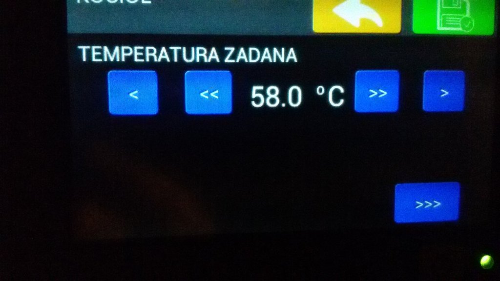

Zmniejszylem temp kotła na 52 i wykres wręcz idealny. Jak podniosę powyżej 55 to Himalaje. O co w tym chodzi nie wiem.
A oto wykres po zmianie temp na 55. Czy ktoś poradzi o co może chodzić? Co jest nie tak?
Niema dwóch obniżeń temp. kotła. Jedno jest na kocioł a drugie na mieszacz.
Dni w programatorze się nie pokrywają. Pr.1 pn-so, PR.2 nd, Pr.3 i 4 nieaktywne, dni na szaro, godz. na niebiesko.
Mam jeden obieg i na nim są grzejniki z termostatami i bez termostatów.
Oszczędności są na poziomie 1kg na dobę.
Wcześniej utrzymywałem temperaturę 60 st. Obniżenie miałem o 3 st. i właśnie wtedy piec przeszedł w Stop. Prawdopodobnie minął czas wygaszania, temp. była niższa o 3st. a czujnik nie zarejestrował wzrostu temp. spalin. Obecnie obniżenie mam o 2st. i mimo, że sterownik nie zareaguje na wyłączenie obniżenia w czasówce, to nie przechodzi w Stop.
Termostaty założyłem w grzejnikach, w których stare zawory zaczęły przeciekać. Wiem, że lepsze rozwiązanie to termostaty zamontowane wszędzie lub nigdzie. Mógłbym wtedy używać tylko jednego obniżenia. Nie zmienia to faktu, że jest jakiś błąd w programie.
24/12 a potem 31/12, po braku reakcji sterownika na zmianę temperatury w programie czasowym kotła, wykonałem przywrócenie ustawień fabrycznych. Na chwilę obecną wszystko działa prawidłowo.

Przyczyną może być sterowanie instalacją lub jej praca . np dłużej otwarte termostaty na grzejnikach , przez co jest lepszy przeplyw przy mniejszej zadanej .
@FAFAŁ Nie mam termostatow i w dodatku grzejniki żeliwne. Dzięki za podpowiedź bo chyba trafiłeś w samo sedno. Im mniejsza różnica między kotem a mieszaczem tym rowniej  prowadzi piec.
Tone želiwa,to jak bufor.
Raczej bym się nie zgodził z tą teorią. nawet jestem pewien że większa różnica między tymi temperaturami równiej prowadzi kocioł.
@Oldek to zerknij wyżej na moje wykresy. Pierwszy 52 stopnie a drugi 55. Różnica diametralna. Nie to że tylko troszkę inna.
OK, wykresy 2h  co nie zmienia mojego zdania co w poprzednim poście napisałem. Większa temperatura na zasilaniu, większa temperatura na powrocie, mniej odczuwa to CO a co za tym idzie sterownik i stabilniej prowadzi kocioł.
