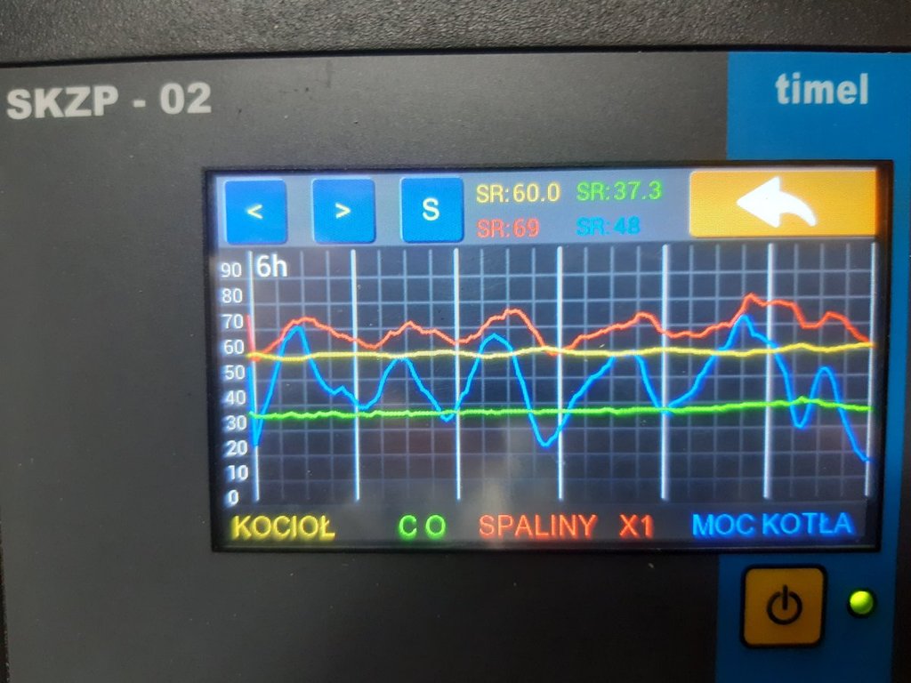

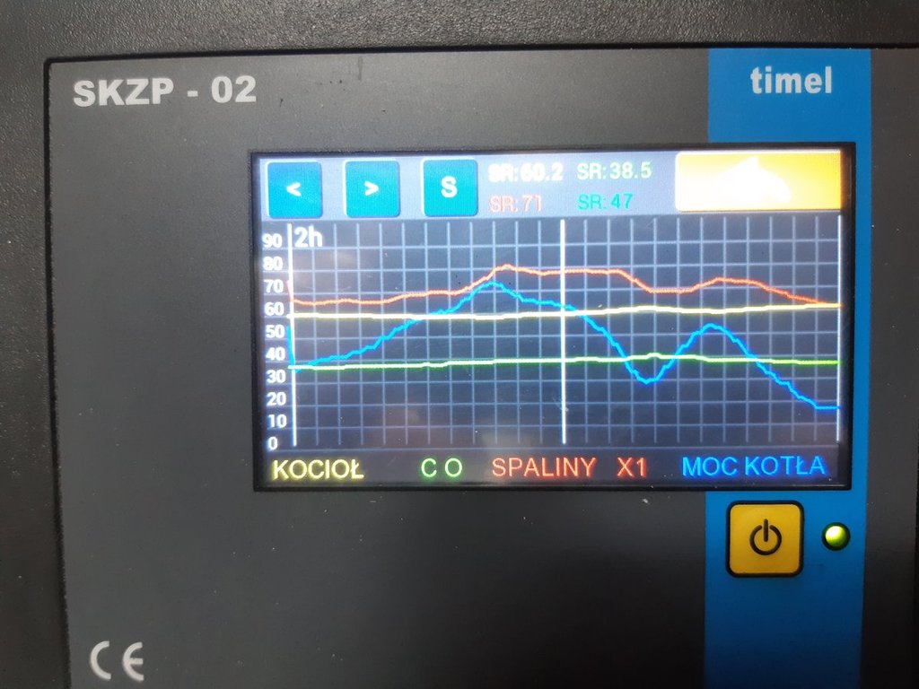

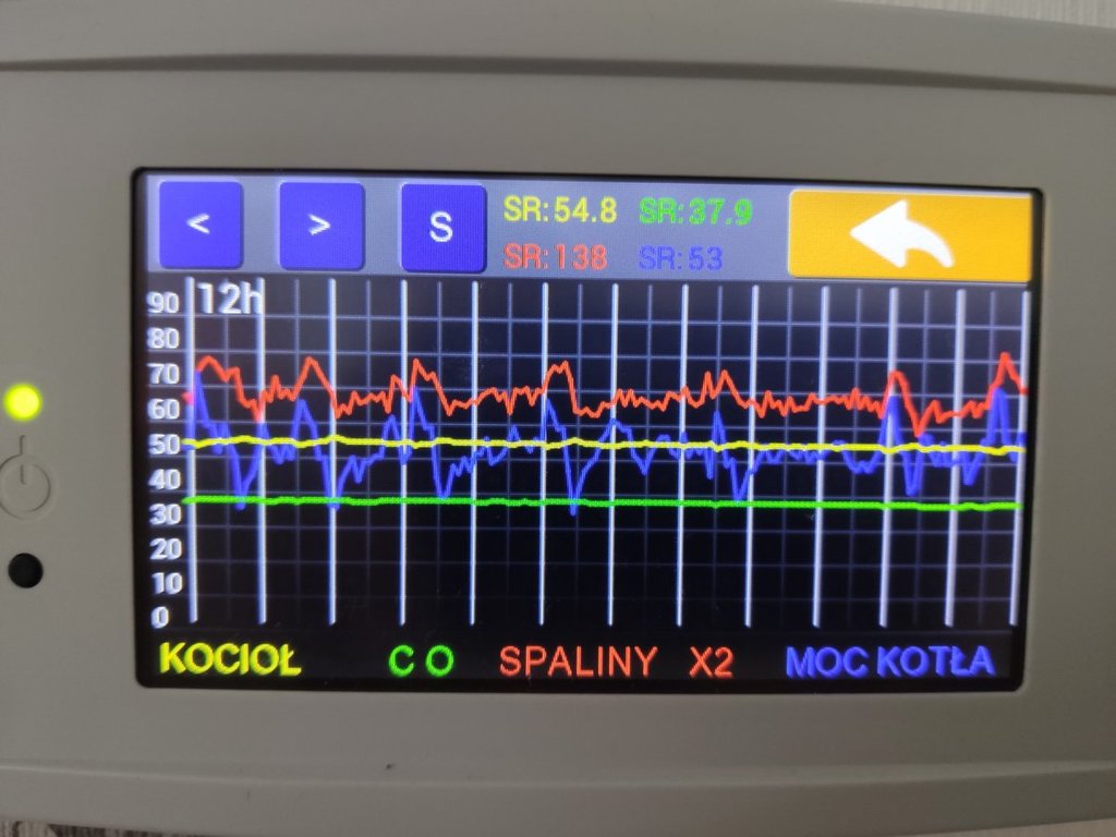

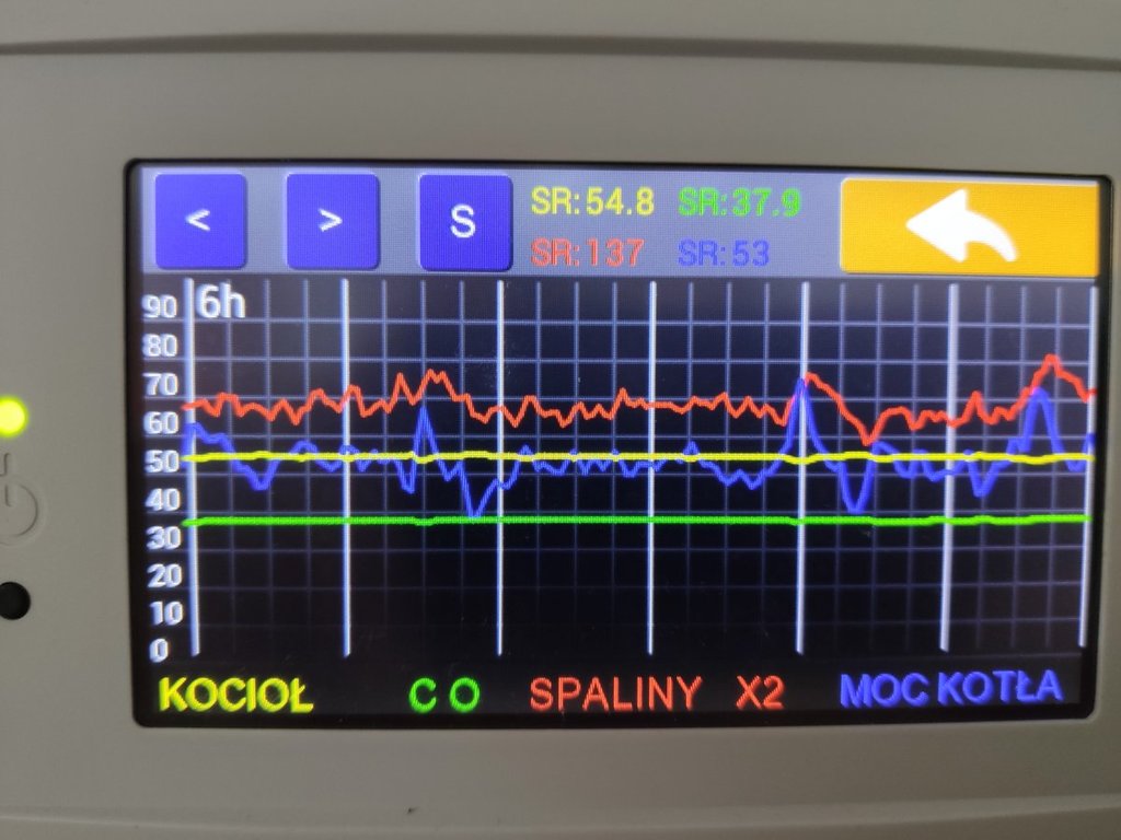

Dobra rada - zapisuj sobie parametry. Bo nas wszystkich na tym forum ogarnęła mania "dopieszczania" ustawień ;-)). A prawda jest taka, że piec najlepiej chodzi jak się do niego za często nie zagląda. Jeżeli wykresy wyglądają ok (a wg mnie są ok), węgiel spala ci się zupełnie, nie ma za dużo sadzy na ściankach, to zostaw to wszystko w spokoju. Inaczej nabawisz się jakieś nerwicy natręctw ;-)).
Samo otwarcie drzwiczek powoduje zaburzenie pracy kotła i potem jego chwilową nierówną pracę
@Tomci0 jesteś w tym miejscu że możesz sobie pozwolic na kombinacje . Ogólnie sam widzisz że już wykres jest dobry . Zapisuj ustawienia i jak masz pomysły to je realizuj .

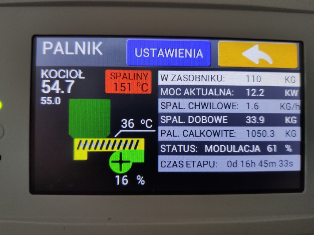

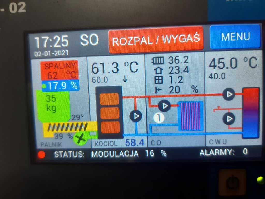

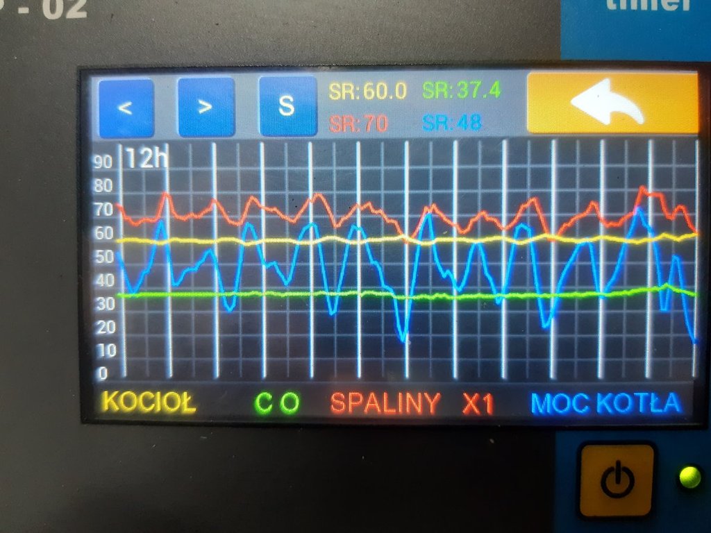

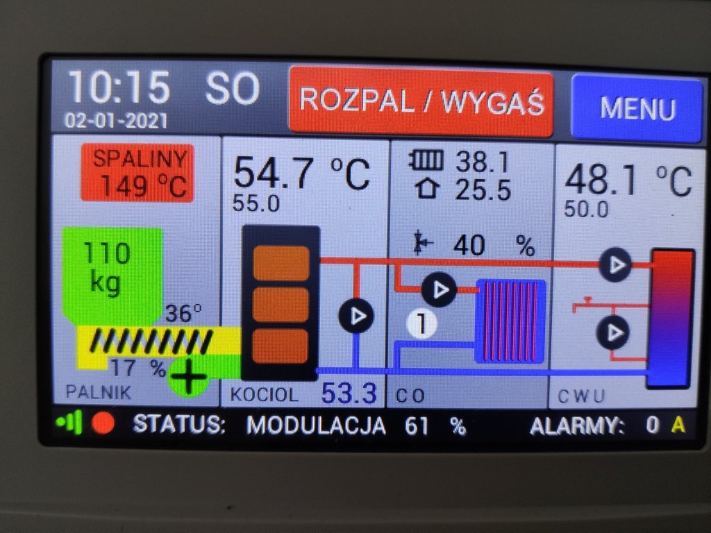

A więc. Od pierwszego uruchomienia sterownika na wyświetlaczu w oknie kotła czasami wyświetlała się strzałka. Informuje ona o czasowym obniżeniu temperatury kotła. Na początku przygody z skzp nie korzystałem z dodatkowych funkcji aby nie komplikować sobie życia. Wszystko działało dobrze. Kiedy opanowałem spalanie, zacząłem używać funkcji obniżenia czasowego temp. kotła. Wystąpił problem, podam przykłady;
1. Kocioł utrzymuje temp. zadaną. W oknie kotła wyświetlana jest temp. zadana i zegar (aktywny program czasowy). Program czasowy obniża temp. o parametr temp. obniżenia i na wyświetlaczu pojawia się strzałka oraz temp. po obniżeniu. Jednak sterownik nadal utrzymuje temp. zadaną i po czasie przekroczenia przechodzi w czuwanie - mały problem.
2. Kocioł pracuje z temp. obniżoną. W oknie kotła wyświetlany jest zegar, temp. po obniżeniu i strzałka. Program czasowy wychodzi z obniżenia, strzałka gaśnie a sterownik nadal utrzymuje temp. obniżenia. Po czasie wygaszania zgłasza alarm brak płomienia i przechodzi w tryb Stop - duży problem.
Przywrócenie ustawień fabrycznych pomaga na kilka, kilkanaście dni. Czasami muszę to zrobić 2-3 razy z rzędu, ponieważ zostają śmieci z wcześniejszych ustawień.
Dwa lata temu w poście 11952 MarioMK85 opisany jest podobny problem. Wystąpił on po wgraniu nowego softu. Nie znalazłem jednak jego rozwiązania.

Prawda jest taka, że gdyby SKZP 02 nie miał wykresów, szedłbym do kotłowni tylko po to, aby załadować węgiel i wyjąć popiół
trzeba coś pomyśleć żeby przez kompa pracę kotła oglądać !

Nie potrzebuję modułów internetowych, mam ustawienia zgodnie z radą Bercusa, kocioł jest czysty. Dopuściłem dodatkowe powietrze przez rurkę pod deflektorem (polecam wypróbować) i jest super. Sadza nie jest. A ponieważ grzejniki otwierają się i zamykają automatycznie, wykresy podążają za nimi. Przestałem preferować linie proste i idę do kotłowni tylko na papierosa. stary dom 100 m2 45 cm cegła + 10 cm styropian + 200 lt bojler zużycie węgla česki ořech 2 teraz 25 kg

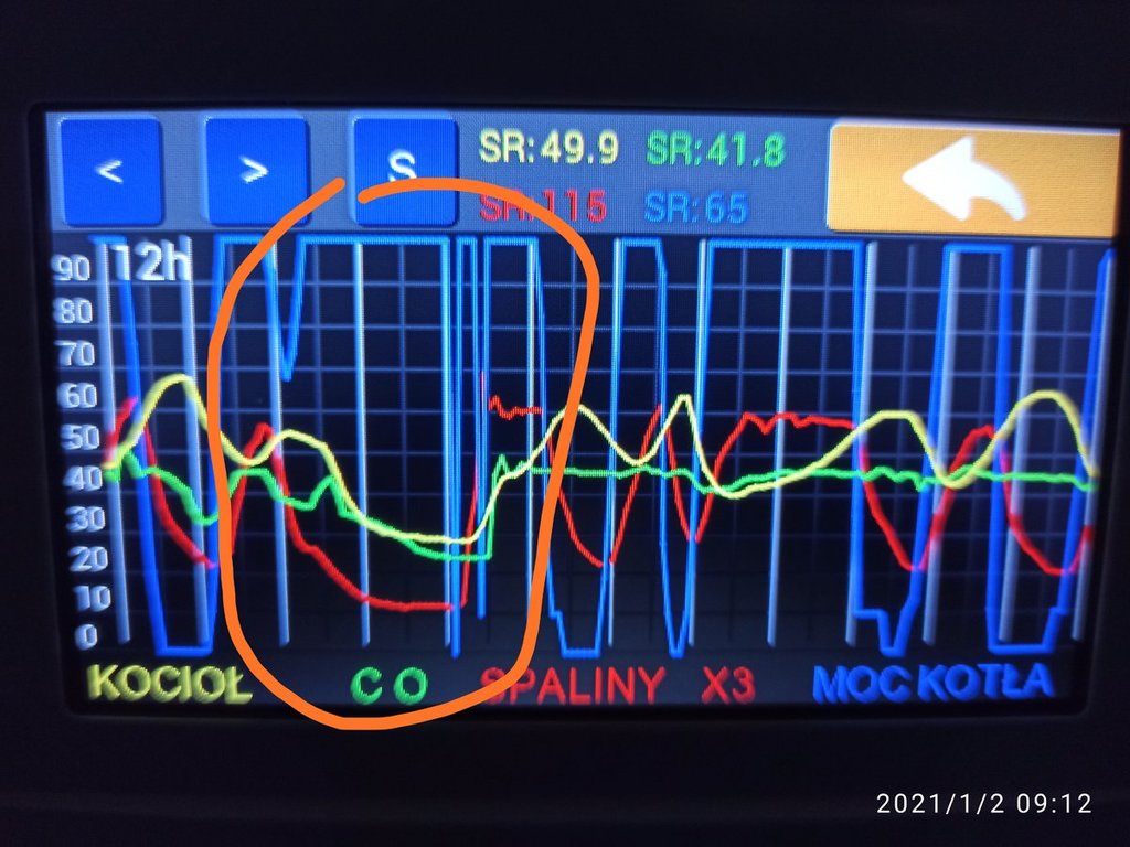

Wracając do problemu, warto by było zobaczyć wykres, z chwili kiedy kocioł przechodzi w Stop. Jak wtedy wygląda palenisko ? Jest tam żar ?  wystarczy włączyć Rozpalony, i dalej działa? czy trzeba rozpalać?  Jak w tym czasie wygląda modulacja ?
Do pochłaniacz
Obniżenie mam 22-12'30 modulacja 10-25. Temperatura w domu spada o 0,5-1 st. O 12'30 modulacja wzrasta na 15-30 min. i po ustabilizowaniu temperatury wacha się między 20-50. Co do problemu. Nie mam zdjęcia wykresu. Piec pracował modulacja 15-30, tylko sterownik utrzymywał obniżenie. O 15 wracam do domu i zaintrygował mnie chłód. Poszedłem do kotłowni a tam zonk. Żar jeszcze był, wystarczyło włączyć rozpalony. Od czasu tego zdarzenia częściej zaglądam do kotłowni. Być może czujnik spalin nie zarejestrował wzrostu temperatury i dlatego pojawił się alarm. Problem w tym, że sterownik nie zareagował na zmianę temperatury w programie czasowym kotła.

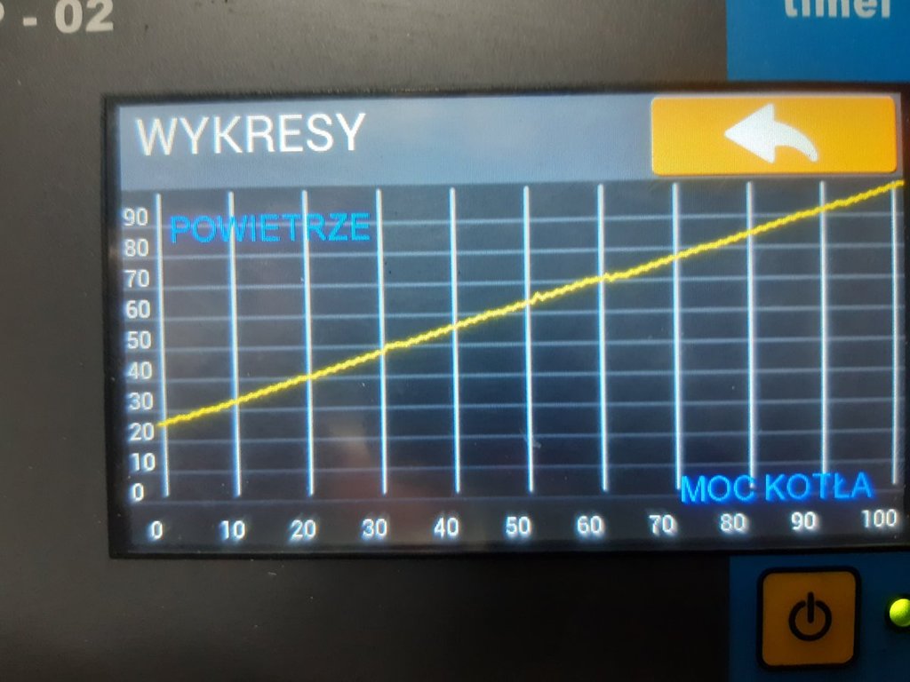

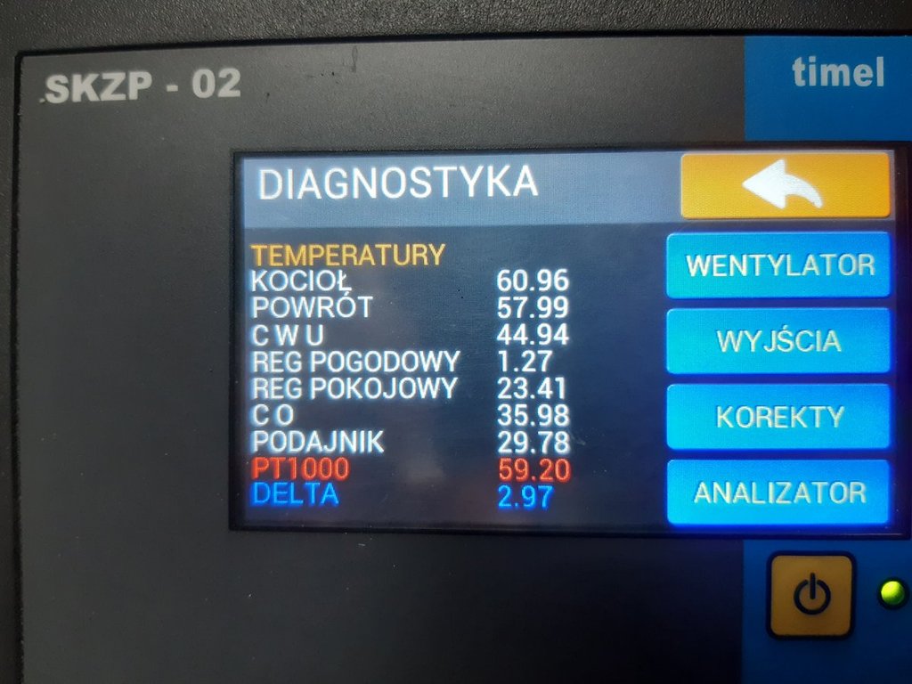

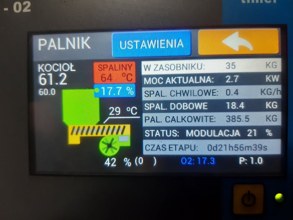

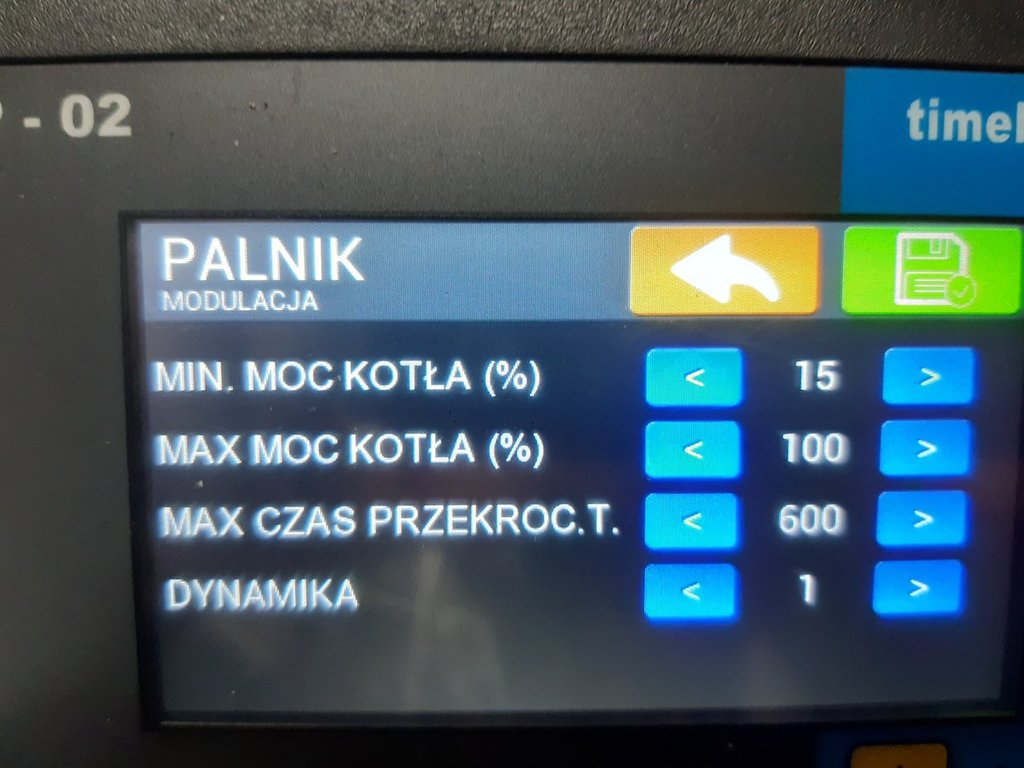

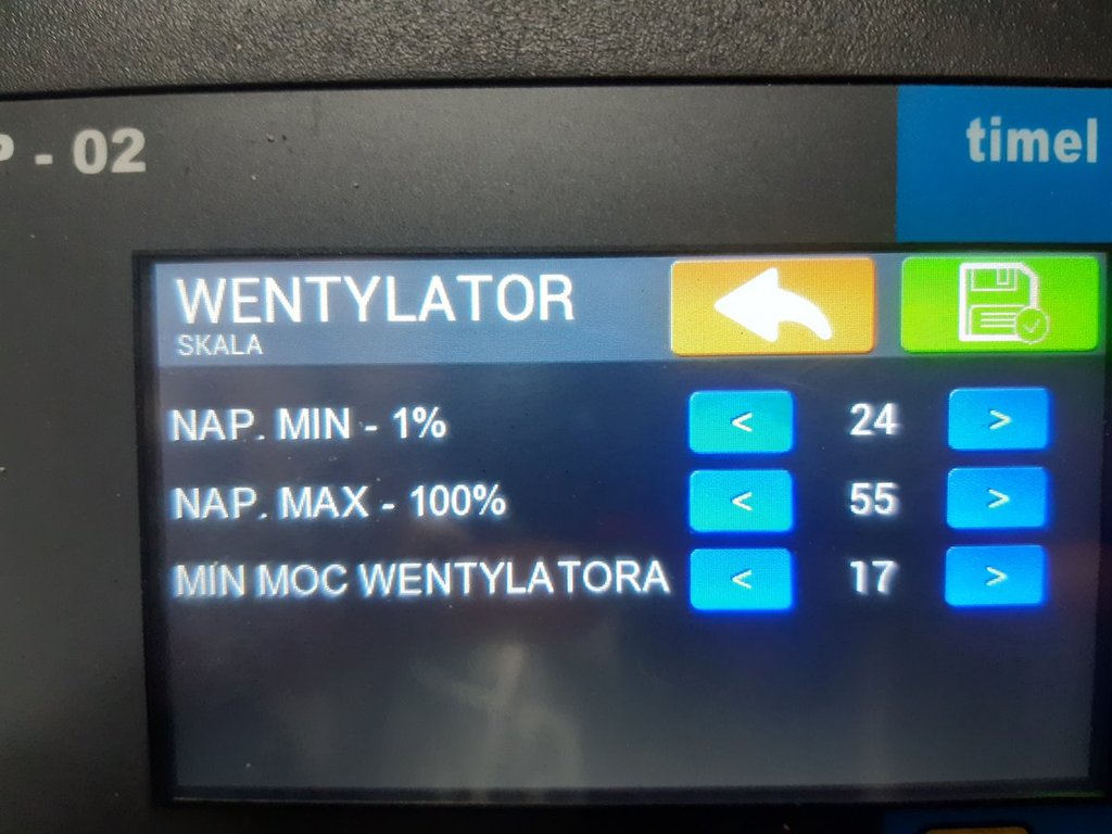

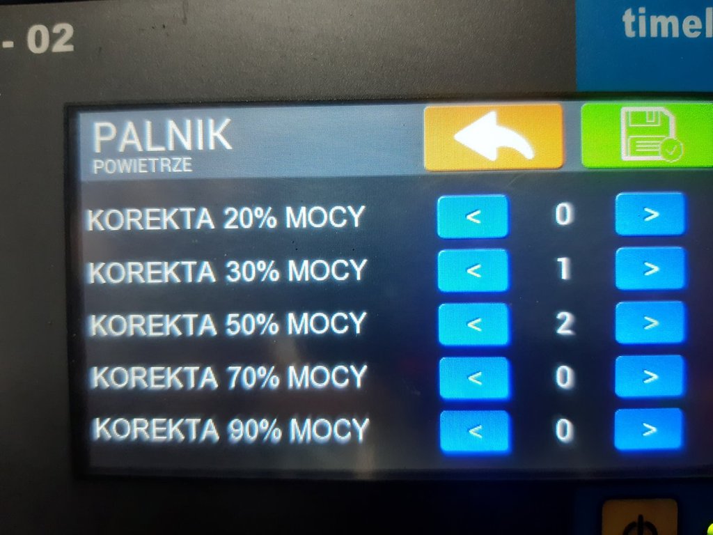

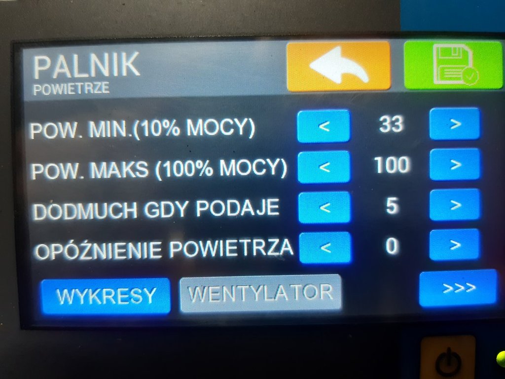

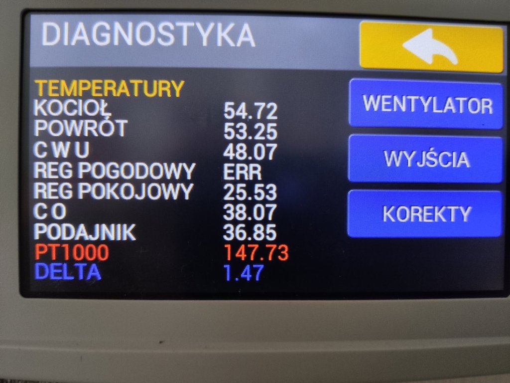

Szanowni koledzy.Pod koniec listopada dociepliłem dach-musiałem trochę zjechać z mocą kotła.Skzp-02 ma takie ustawienia teraz.Rzućcie okiem czy coś można jeszcze do regulować.Pali się ok.W kotle czysto.Kocioł teraz ustawiony na 13 Kw z 25 kw w domu 23.5*.Brager jest tylko poglądowo na zdjęciu (retorta obrotowa).W sumie ciekawy jestem Waszego zdania co do ustawienia Powietrza i Skali .Kreski proste nie muszą być ,chodż tu chyba się udało je uzyskać.Wentylator Wpa-117 34w.

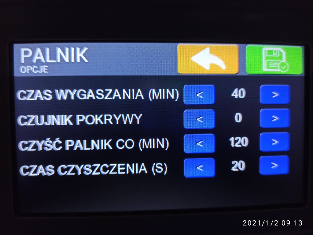

Cześć, podpowie ktoś dlaczego sterownik nie zgłosił wygaśnięcia pieca ? Czas wygaszania mam 40min więc chyba powinien załapać alarm 'brak paliwa' ?
