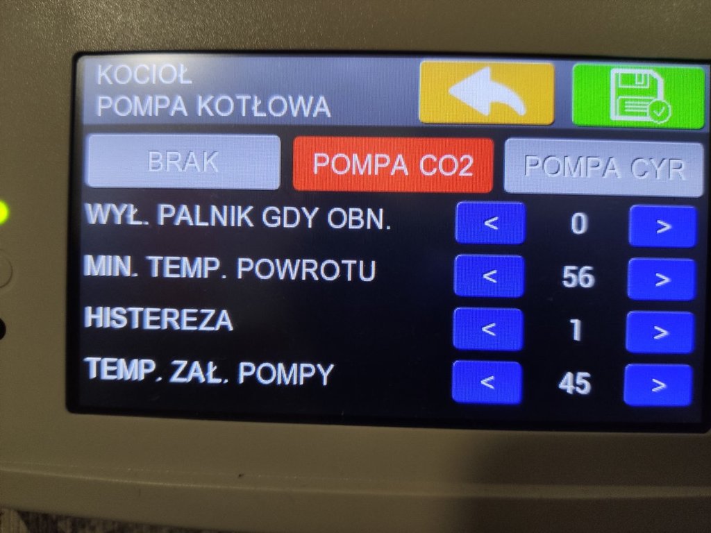

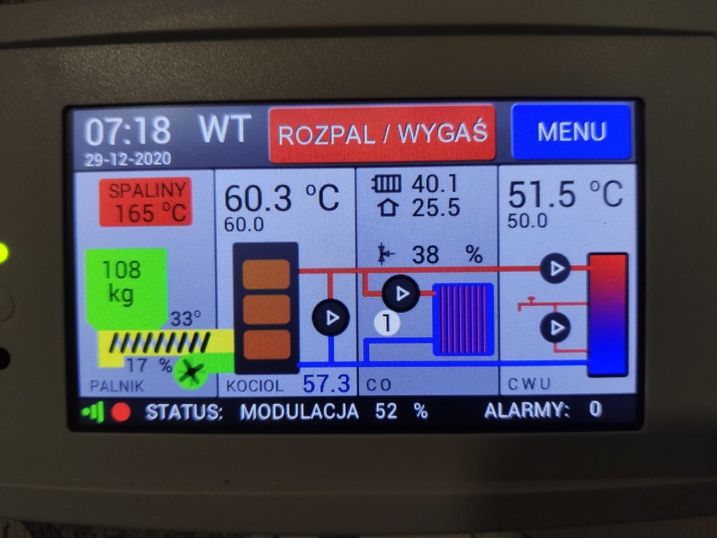

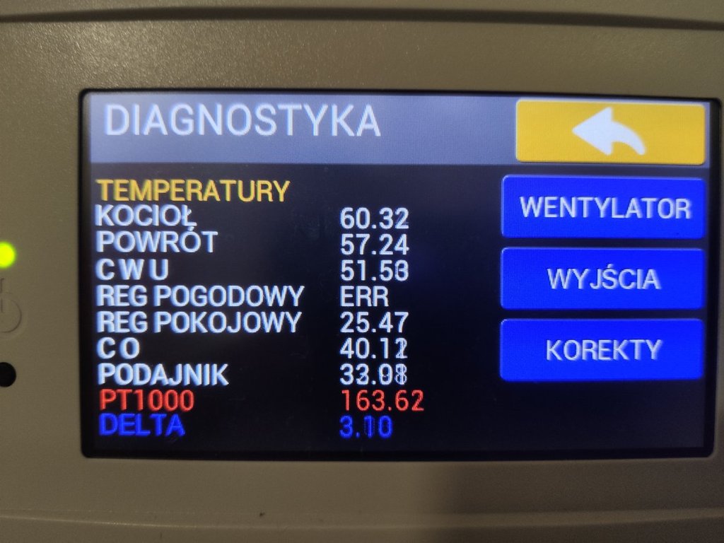

Wyłączenie siłownika lub zablokowanie w stałej pozycji nie jest błędem i może służyć do sprawdzenia przepływów w instalacji. Gdybyś obejrzał dokładnie zdjęcia kol. Tomcio to zauważył byś że na drugim zdjęciu kocioł ma zadaną 62 a powrót 52 a za moment w zdjęciu z diagnostyki kocioł ma zadana 61z hakiem a powrót ma 55,44. To widocznie jakieś cuda się tu dzieją skoro przy niższej zadanej jest wyższy powrót. Resztę dopowiedz sobie sam.

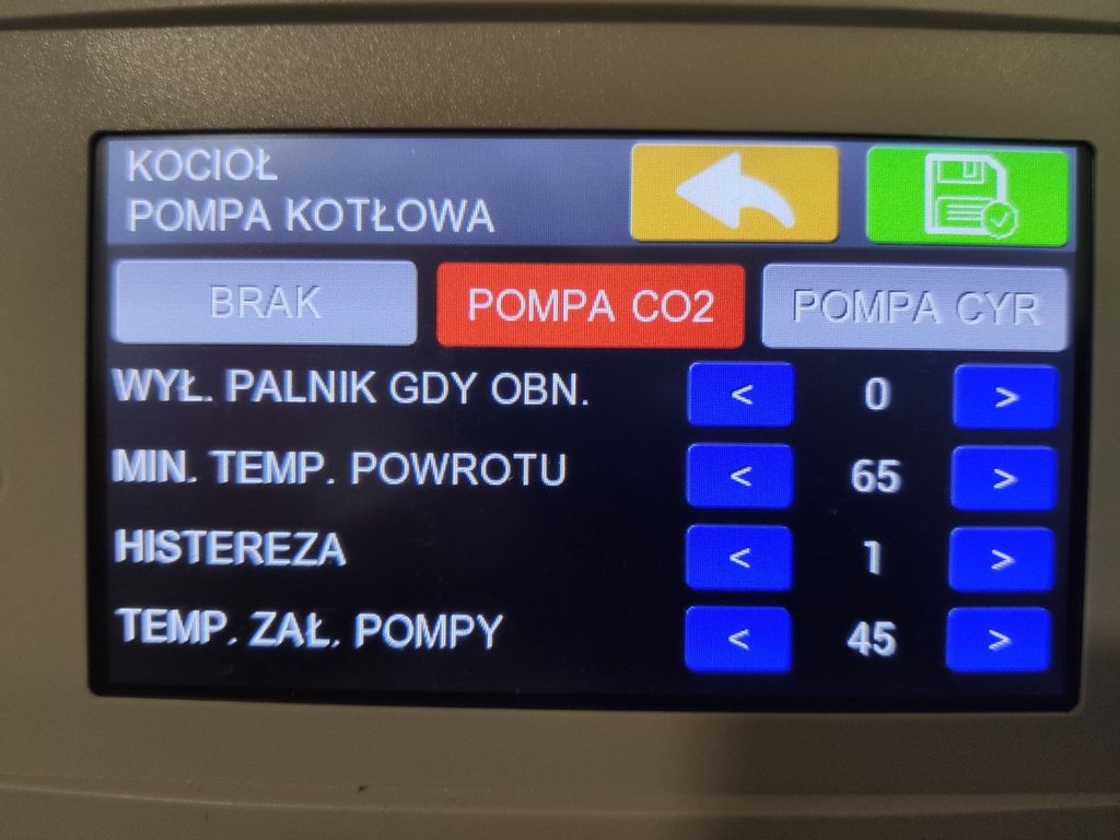

@pospisz  powrót jest dogrzewany przez pompę kotłową, która jest ustawiona tak jak w załączeniu. Pompa nie chodzi cały czas, tylko załącza się gdy spadnie minimalna temp powrotu. Czy tak powinno być?
I to błąd. Proszę wyłączyć ochronę powrotu i cykliczne załączanie pompy sam bujasz instalacja.
Pompa na stałe.
Najlepszą radę dał @FAFAŁ , dmuchnąć mocniej dołem słabiej na górze. Minimalną temp. powrotu bym zwiększył na max, tak aby pompa kotłowa pracowała non stop. ( i właśnie to może być przyczyną małej stabilności kotła). U mnie mieszacz sprawdza się przy nastawach 30 sek. stabilizacja, 0.2 histereza. Opóźnienie powietrza, wskazówka producenta 30 sek. Mniejsze nic nie daje.
czyli pompa kotłowa ma chodzić non stop ? (jak coś jak to zmienić w ustawieniach żeby było ok)

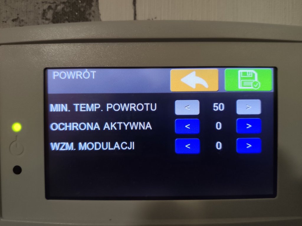

ochronę powrotu w ustawieniach  miałem cały czas wyłączoną (na 0)
Temperatura wyższa niż zadana żeby nie mogła się wyłączyć.
I ochrona ma być na zero (ta w ustawieniach mieszacza) bo to tylko destabilizuje pracę... Natomiast MIN.TEMP.POWROTU w kotle ustaw sobie na jakąś wyższą wartość np. 65-70, ten parametr jest według mnie trochę nieczytelnie opisany bo jest to temperatura przy której pompa zostaje wyłączona i jak masz ją w zakresie 45 do 56 a kocioł na 60 to może to trochę niestabilnie pracować , ona powinna chodzić ciągle. Ja z tego co widzę mam tą samą pompę co ty na drugim biegu  i jest ok. Zmienił bym jeszcze parametr DYNAMIKA w MODULACJI na 1 u mnie to bardzo uspokoiło wykres...

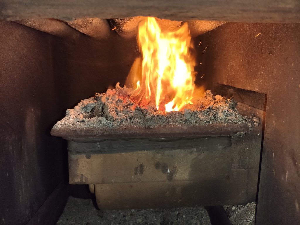

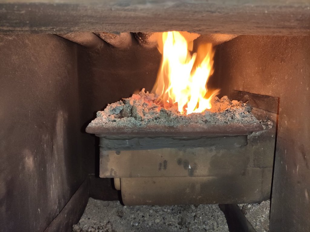

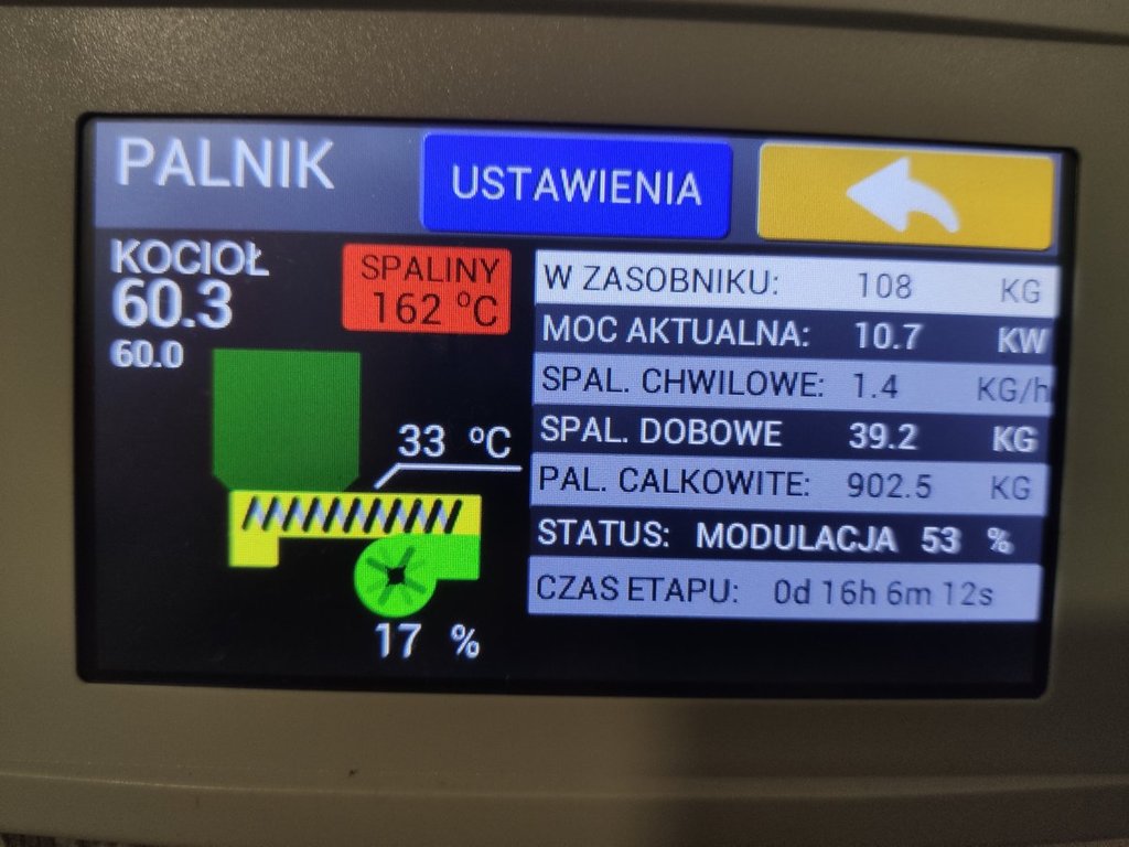

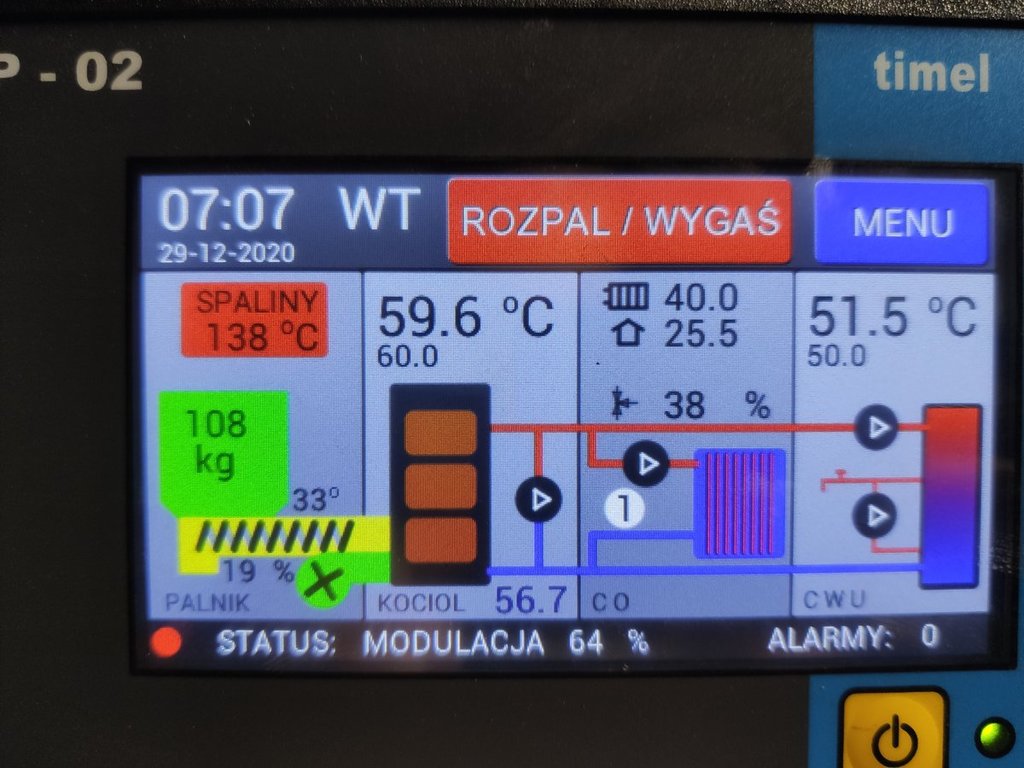

Cześć, po garści informacji zaczerpniętych od Was wydaje mi się że już jest o niebo lepiej . Zerknijcie na aktualne foto i proszę o kolejne rady i sugestie
Coraz lepiej i jakby spalanie lekko w dół...
Szkoda tylko że są ruszta wodne ale..., @Tomci0 pomału do przodu, zapisuj sobie ustawienia z krótkim opisem jak to wygląda, by można było wrócić do tych "lepszych", powodzenia.
@Tomci0 coraz lepiej . Teraz obserwacja gdzie dodac wiatru bo troszkę ciemnawy płomień . To może być wina fotki . Teraz powoli najpierw górą plus 1 . Później powrót góry i robimy to samo czy dolem plus 1 .
@Tomci0 zapytam po co 60*C na kotle jak instalacja potrzebuje 40*C? Zmniejsz do 55 albo nawet 50 chyba że powrót mocno buja to zostaw wyżej jak się boisz o kocioł.
@FAFAŁ wprowadzam korekty powietrza tak jak proponujesz i obserwuję
@RedEd po montażu kotła hydraulik powiedział że to jest temp. bezpieczna dla tego kotła, jeśli ustawie np. 55*C lub50*C na kotle to czy dogrzeje wodę na wymienniku jak tam jest zadana 50? i czy mam to teraz zmieniać
mam jeszcze pytanie odnośnie Dynamiki bo mam na 3 ustawioną, za co odpowiada ten parametr i czy w ogóle się tym teraz przejmować

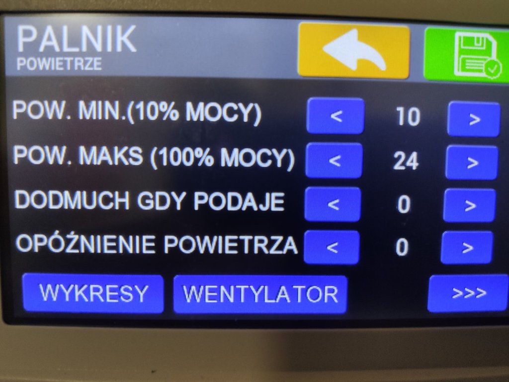

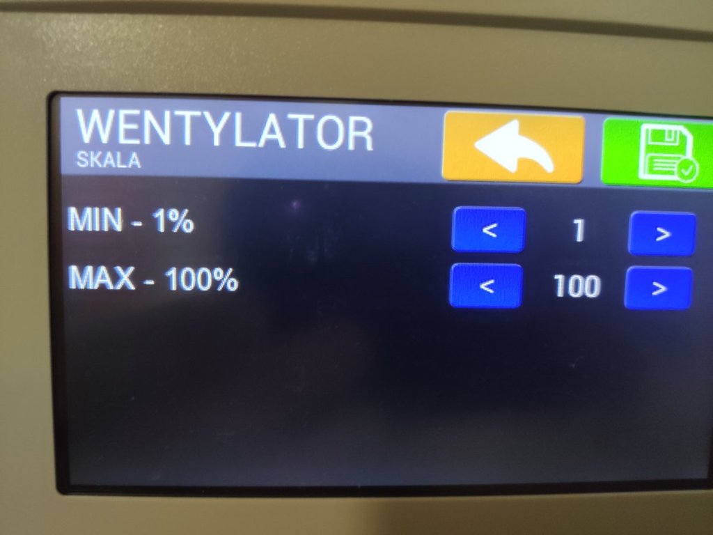

Raczej nie masz potrzeby ponieważ modulacja fajne się trzyma i nie ma gwałtownych skokow . Dynamika to reakcja sterownika na zmiany :) A to jeszcze może ulec zmianie po dobraniu powietrza . Tak że to chwilowo zostaje . Nie ruszamy czyszczenia palnika tj ma byc wylaczone , wylaczone opóźnienia powietrza, wyłączone wzmocnienia modulacji , ochrony powrotu w sensie zeby ster coś tam działał tylko zostawiamy stale włączona pompe . Ogolnie wszystko co można trzeba wyłączyć . Zostaje powietrze , kalorie i tym operujemy .
@Tomci0 sprawdź przez 24h, powinno bez problemu dogrzać i porównaj spalanie.
Ruszt od dołu masz biały to nie kopci nic nie ruszaj tylko obserwuj moim zdaniem masz wszystko ok.
Taka mala niska micheczke,patelniczke  niedrzewna przydrutowac pod ten ruszt przydalo by sie.:-)

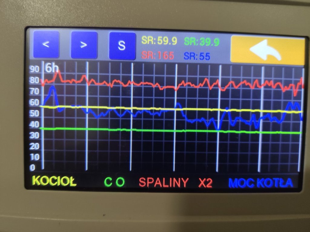

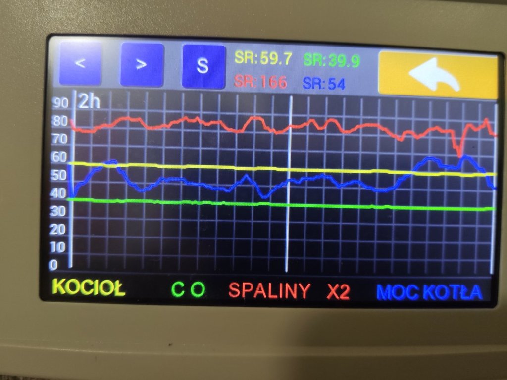

image.thumb.png.71af52633a2759694cd61056e7a061f8.pngPanowie  co sądzicie o takim wykresie? Generalnie spala się dosyć dobrze, ale mam niestety czarno w kotle ( natomiast z komina czysto tzn nie widać aby kopciło). Próbowałem zwiększać , zmniejszać powietrze ale to nie przynosi rezultatu. Może to kwesta samego pieca ?  - ma już parę lat
Raczej kwestia opału niż kotła.
Od 06:00 do 09:00 widze czuda przy spalinach na niskej mocy i brak wzrastu o 7:00 cos bedzie speprzone w nadmuchu na malej mocy.Dla tego co widze silno dmuchasz w malej mocy.
6-7 godz.mocne dopalanie, 7 wzrast mocy,spaliny znikomy wzrast i potym dluge trzymanie temp. spalin przy dopalaniu tej dawki.??????
No nie widze co sie dzieje na palniku :-)

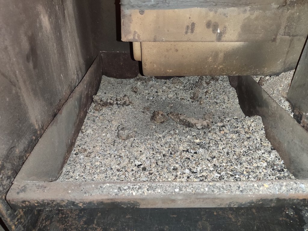

Przy czyszczeniu wczorajszym takie cos zauważyłem. Może to jest powiązane?
