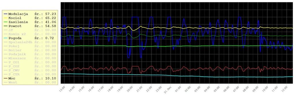

zmniejszenie mocy kotła proponował @RedEd. i chyba to był strzał w 10. spalanie dobowe poszło w dół, a piec i tak dochodzi do zadanej temp.
Spalanie mniejsze bo cieplej i zapewne wykres poszedł w górę. Poza tymi dwoma szczegółami które wymieniłem nie ma żadnych korzyści które by świadczyły że elektroniczne "oszukanie" kotła jest przydatne. Przy następnej zmianie mocy kotła będzie powtórne szukanie odpowiedniego powietrza i tak w kółko Macieju.
wiesz ja niewiele się znam, pierwsze zdjęcie jakie zamieściłem na forum ze spalaniem to było ponad 45KG na dobę przy temperaturach na zewnątrz nie jakichś mega minusowych a bliskich 0 z przewagą na - i palnika nie mogłem wyregulować takie były spieki. Teraz jest praktycznie 10 KG mniej i jakoś to na palniku wygląda dzięki Wam oczywiście. Chodzi mi o to że nawet jak miałem modulację zablokowaną na 50% przez jakiś czas do testów to lepiej się to wszystko paliło.

Ja nie sugerowałem aby zmieniać zadeklarowaną moc kotła. Napisałem że to sztuczne zaniżenie mocy kotła nie spowodowało zmniejszenia spalonego grochu. Może uda mi się opisać jak ja to pojmuję. Modulacja to nic innego jak moc kotła. Wiem że moc kotła 30KW = 100% modulacji, teraz zadeklarowałem moc 20KW i też mam do dyspozycji 100% modulacji, ale te 100% to tylko 66% możliwości palnika. Pamiętam że ktoś zasugerował chwilowe zablokowanie modulacji na 30%, zrobiłeś to na stałe i kocioł nie dogonił zadanej, a to tak jakbyś zadeklarował 9KW. Te 9KW też by miało 100% modulacji, może by starczyło na +15^C ale nie starczyło na 0^C. Teraz może być podobnie z tymi 20KW, dobre na 0^C, ale na -5^C już będzie mało. Sztuczne zaniżanie mocy nie spowoduje że kocioł mniej spali. Czy będzie zadeklarowane 20KW, czy 30KW będzie palił z jednakową mocą np. 15KW. Oczywiście modulacje w % będą inne, dlatego napisałem że wykres modulacji pójdzie w górę. Jeśli tych 20KW będzie za mało na cały sezon, trzeba będzie podnieść na 25KW czy 30KW i ponownie ustawiać napowietrzenie. Ustawiając moc raz na np. 30KW i dobierając napowietrzenie mamy spokój cały sezon.
Dodam jeszcze foto które potwierdza to co wcześniej napisałem. Wczoraj tak dla tzw testu zmieniłem na kotle moc z 30 na 20KW. Dziś po 9 wróciłem do 30KW. Na 20KW zbytnio nie szukałem dobrego wiatru, więc i wykres nie jest najlepszy. Ale jak wróciłem do 30KW i poprzednich ustawień wszystko wróciło do dobrej pracy. I należy zwrócić uwagę, fizyczna moc kotła się nie zmieniła mimo tak dużej różnicy w zadeklarowanej mocy.
