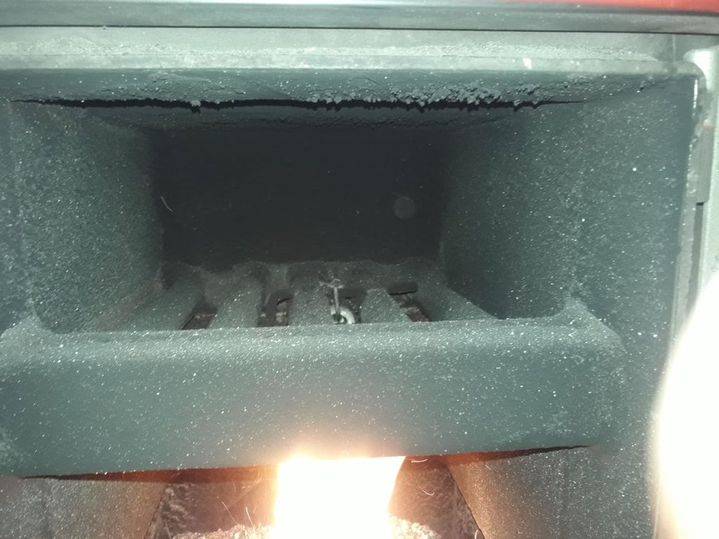

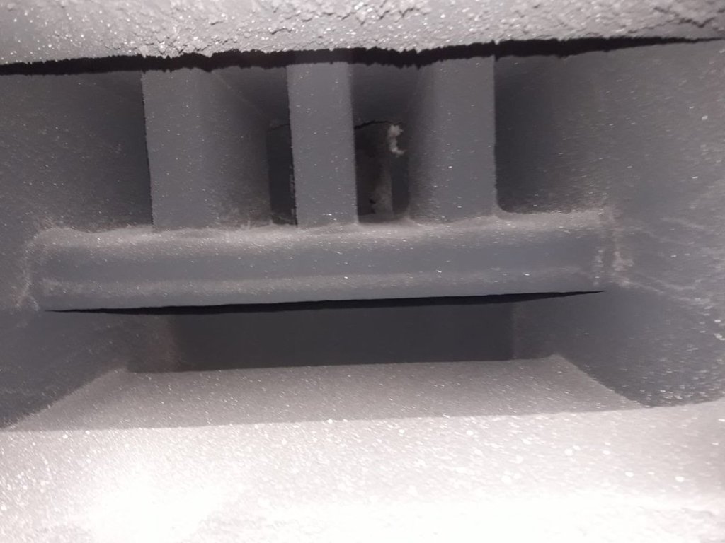

A poszedłem zrobić fotki, czyszczone w środę przed świętami.
IMG-20201229-WA0000.thumb.jpg.97162d4d2407a4267e3f0a69bc31b0be.jpgIMG-20201229-WA0001.thumb.jpg.224a46f98a17a83e4b7c8f7e1f8a8f79.jpg

Cześć, po 24H od zmiany ustawień przedstawia się to tak na załączonych foto
co o tym sądzicie?

Pierwsze foto dość jasno się pali ,drugie całkiem fajne . Na filmie na poczatku widac że leci dymek później już ok . To jest duzy palnik i mozliwe ze jest za malo zaru na nim przez co z poczatku nie dmucha tak jak byśmy chcieli tylko leci bokiem . Zostawilbym te nastawy i tylko zmniejszyl kaloryczność by wypelnic lepiej palenisko .ogólnie możesz się trzymac tych barw płomienia ale nie podnosić górą powietrza by nie było rakiety . Im dluzej płomień będzie zoltawy i leniwy tym lepiej . Te nieszczęsne rurki psują tu wiele :)
