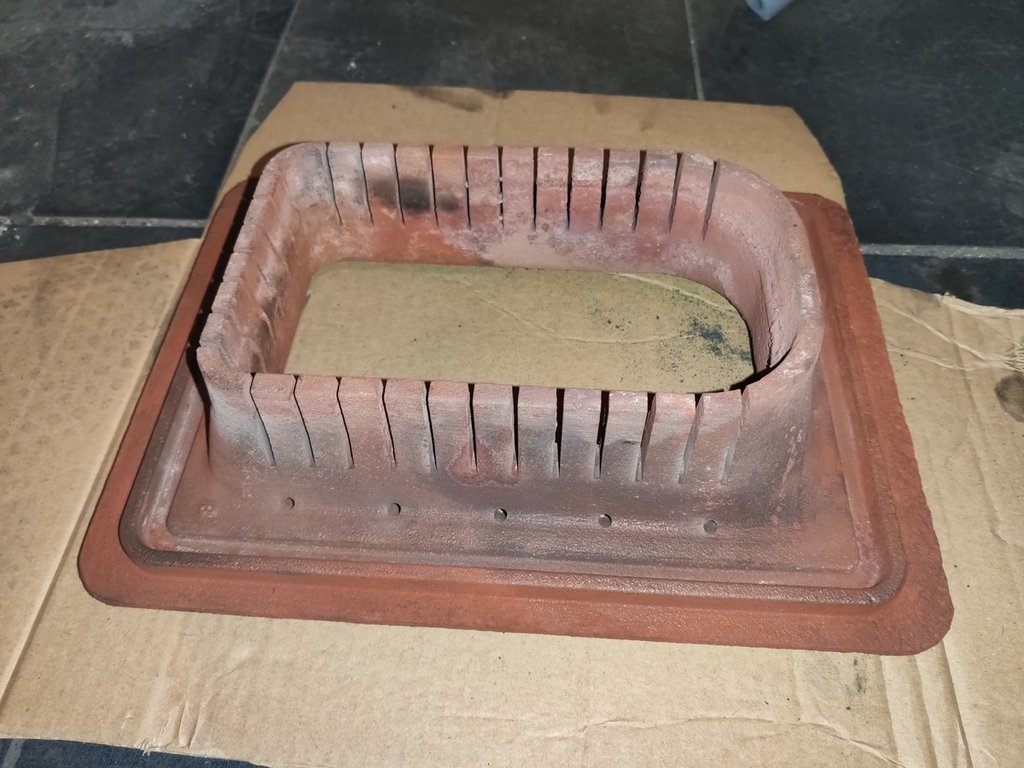

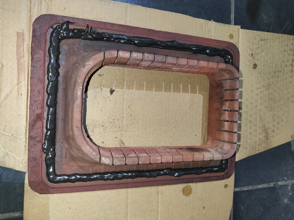

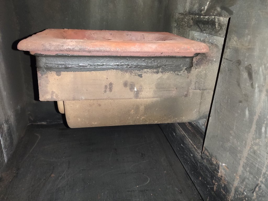

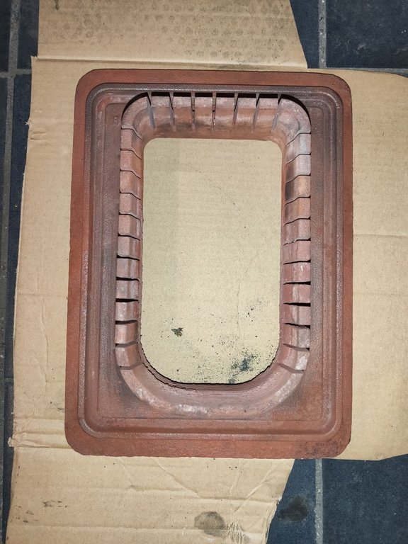

Witam ponownie melduje  że retorta uszczelniona i tu moje pytanie ile to ma schnąć żebym mógł rozpalić 3h wystarczy ? (byłoby miło:)
pozdrawiam:)
Najprawdopodobniej ta strzałka pokazuje sie, jak wyłaczy sie pompa c.o tak było umnie  .WESOŁYCH SWIAT dla wszystkich fanów skzp
Ile "pisze" na tubie ?
Ale robota na wysokim poziomie .
no właśnie pisze 24H i tu jest problem bo to trochę za długo pytam bo widziałem na Youtube filmiki że już po 3H rozpalali i było git. trochę lipa bez palenia w nocy
Kurcze dlugo   niestety warunki pogodowe nie sprzyjają .Co Ci powiedziec :) i tak odpalisz . Więc wstrzymaj się ile możesz i ster zblokuj na około 50 mocy by tak nie grzać od razu tzn maks 50%mocy .

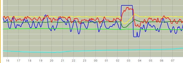

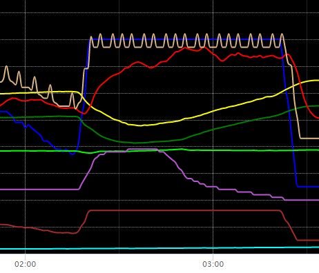

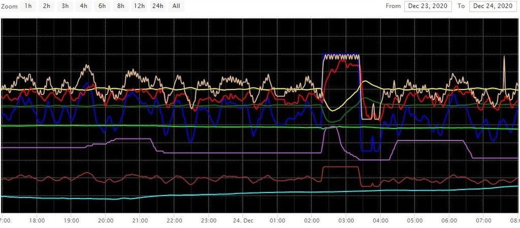

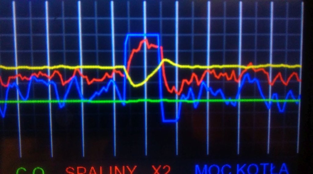

Co to mogło dziać się w nocy ? (między 2 a 4). Mikołaj nie wychłodził, bo prezentów nie widzę.
K1.jpg.83f14466fbeff202aef58a41cd072121.jpgK2.thumb.jpg.27d2bc93e1be13f657790777b2852bb1.jpgK3.thumb.jpg.cf07ee8654b108c40a558a81aeca6ca0.jpg
Ty nie szukaj prezentów... rozejrzyj się może Ci czy czegoś przypadkiem z chałupy nie wyniósł wink.gif
Na wykresie nie ma bojlera, duże spadki zdarzają się przy załączeniu CWU, ale może to być też sygnał, że gdzieś wcześniej było zapowietrzone i w chwili gdy powietrze zeszło, do kotła dopłynęła zimna woda.
Zobacz na bardziej szczegółowym wykresie bojler i czy mieszacz zaczął się otwierać po spadku temp. kotła, czy temp. kotła zaczęła spadać, bo wcześniej zaczął otwierać się mieszacz
Czyli wychodzi na to, że Mikołaj przyszedł się wykąpać :D
CWU nie jest podłączone pod kocioł. Wygląda tak jakby zadana, mieszacz, powrót, moc zareagowały równocześnie. ale żeby spadek temp. na kotle ponad 10 stopni, no to mi się w głowie nie mieści. Chyba że lunatykując poszedłem wodę do obiegu dolewać :)
Sorki, żona wstała i wydało się. Było w nocy wietrzenie po niezbyt udanym pieczeniu mięsiwa.
