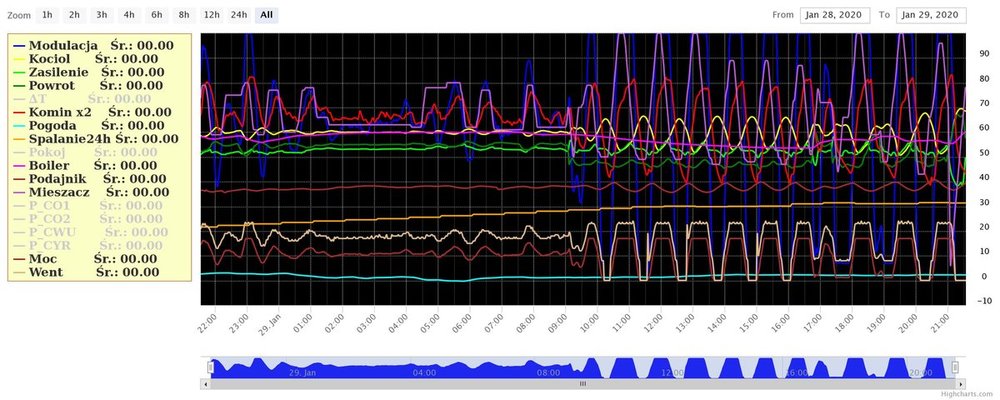

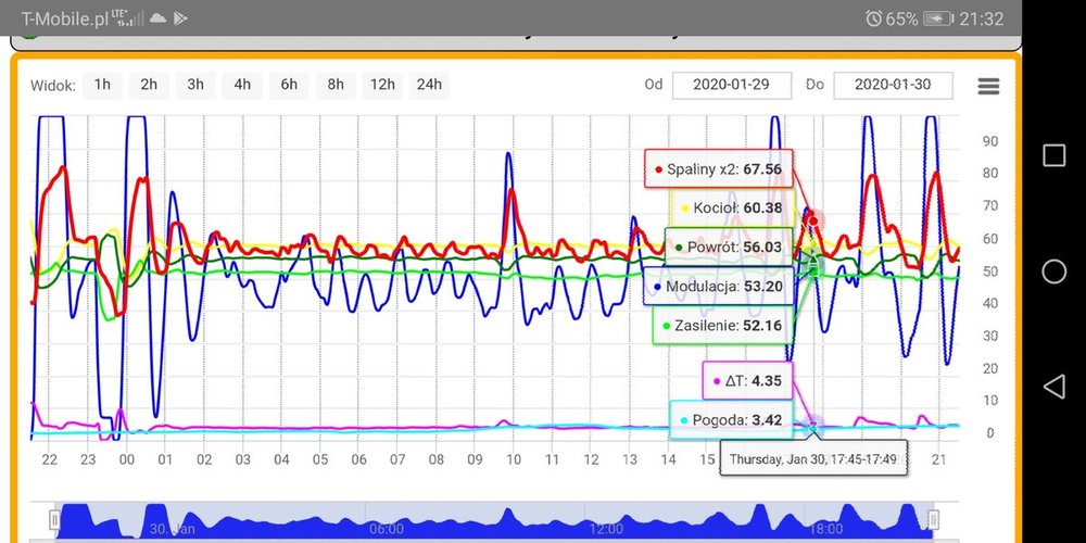

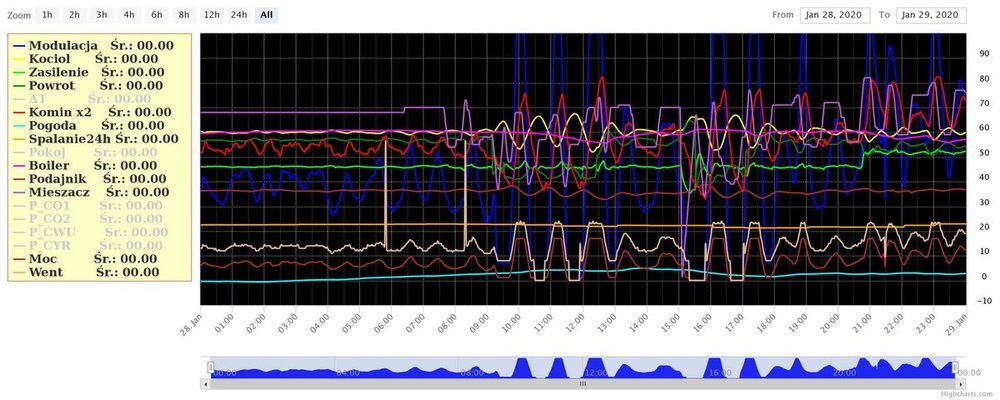

Panowie, moje podniecenie prawie ideałem właśnie opadło. Coś się odiwaniło i teraz wykresiki wyglądają masakrycznie. Wprawdzie po małej przerwie nadal powróciłem do remontów i póki co zdjęty jest sufit na piętrze i trochę izolacji, ale mimo to chyba kocioł nie powinien tak szaleć. Modulacja niechby wzrosła, spalanie - oczywiście też w górę, ale czy ktoś może wyjaśnić dlaczego kocioł tak się buja góra - dół?
wyłącz sterownik , odłącz od sieci na 20sek , podłącz , włącz, i kliknij rozpalony
Zrobione, zobaczymy co będzie. Czyżby sterownik zgłupiał?
10 godzin temu, 8010 napisał:
A statystycznie rzecz biorąc jakie wnioski wysnuwasz?
Że z 6 ton które kupiłem na ten sezon, powinno zostać na dobry zaczyn na przyszły sezon.
Na dobry zaczyn to 10 kg cukru potrzeba a węgiel to aktywny jak drożdże były do kitu :)))
Po resecie jest o niebo lepiej. Nadal nie jest idealnie, ale na razie tłumaczę to remontem.
Aczkolwiek od momentu powrotu domowników kocioł trochę buja wykresem. Pewnie chodzi o ciepłą wodę. To Chyba nie jest normalne?
Edytowane przez andrzejk82
Jest normalne , duży pobór wody i tyle
