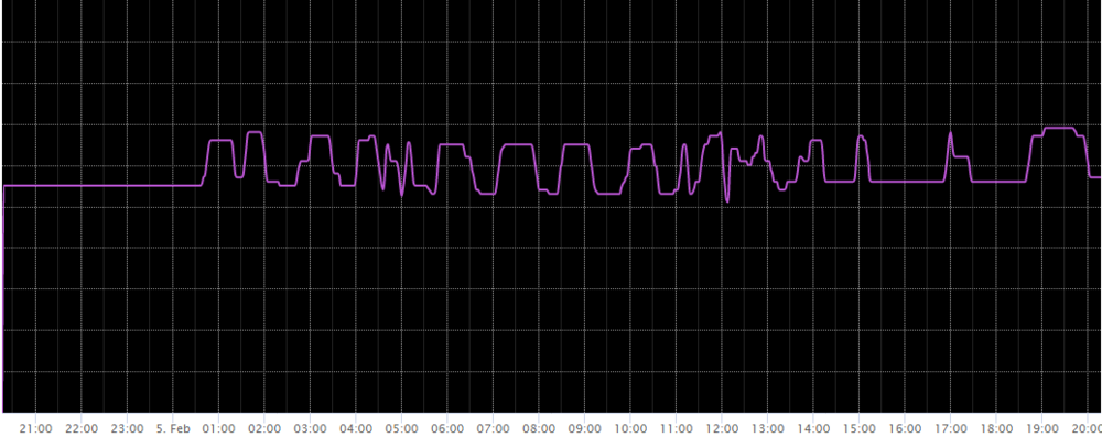

u mnie w dniu dzisiejszym praca mieszacza wyglądała jak w pliku poniżej

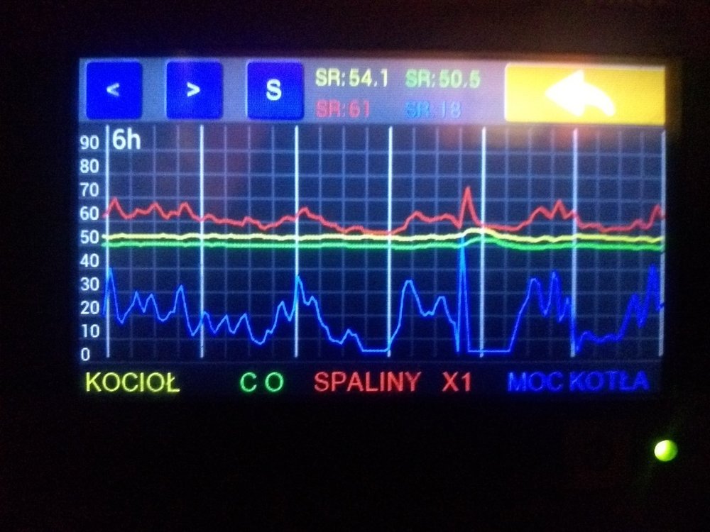

Taka sytuacja z rana . Kocioł zadana 54 . Powrót około 50. Baniak nagrzany . Niby nic nie powinno go zmusic do podnoszenia modulacji . A tu goni jak by się szykował na argagamedon . Temp 55,8 rosnie modulacja 58 , po chwili rosnie do 60 .
Soft mam ostatni testowy ,oj wiem testowy . Jednak takich siupek wcześniej nie zanotowalem . Co go kurna boli ,hmmm.

Atak szalonego sterownika . To już drugi dziś .

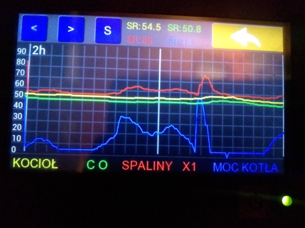

Ostatnia godzina na tym ekg wygląda mi na migotanie przedsionków. Zaserwował bym 100ml :)
A tak na serio to co mu odbiło? Nagłe piknięcie i spadek modulacji, na chwilkę 0 powrót. Może któryś czujnik zgłupiał?
Sam nie wiem . Wylaczylem go na chwilę niech odsapnie . Jutro się biorę za wgrywanie innej wersji .
u mnie się tak działo jak miałem małą różnice między temperaturą zadaną a maxymalną , np zadana 54, max 57, od kiedy zmieniłem maxymalną na 65 anomalie nie powróciły

To mam na 70 ustawione . Może to ochrona powrotu . Chociaż ona też była daleka od zadzialania bo 4 stopnie . Póki co wylaczylem ja I restart stera . Że mnie podkusilo drugi raz się z nią bawić .
FAFAŁ może sterownik złapał koronawirusa? :-) a tak na poważnie to u mnie dziś po nagrzaniu CWU gonił modulacją bez potrzeby przez 5 godzin aż się uspokoił.
Ej bo jeszcze dziś mu zagram na kablu :) . Wszystko mam na jednej pompie , więc to odpada . Nie mam zmian zadanej I tego nie tykam . Dziwne to tylko czym spowodowane .
Edytowane przez FAFAŁ

Nikt nie dmuchnął w czujnik temperatury pokojowej? Mówię o przeciągu...
Nie mam takowego .
Poswawolił sobie, sterownik też czasami może szczytować.
Zuch :) . Taki staż I jeszcze dwa razy dziennie :)
Jaka wersja softu?

Nie ma temperatury powrotu, ale obstawiam taką reakcję modulacji w odpowiedzi na spadek temperatury powrotu, jeśli wzmocnienie modulacji było różne od 0
@carlo troszke wcześniej wspomnialem przy pierwszym ataku  jest tam ostatnia testowa .
@Jockey to było by zrozumiale tylko że zapas powrotu byl 4 stopnie . Nie dzialo sie to gdy byla instalacja  niedogrzana . Wlasnie przeciwnie . Gdy było juz wszystko ustabilizowane . Baniak zaladowany A delta około 5 stopni.
Po wczorajszym wylaczeniu ochrony nie widac szalenstw na wykresie .
