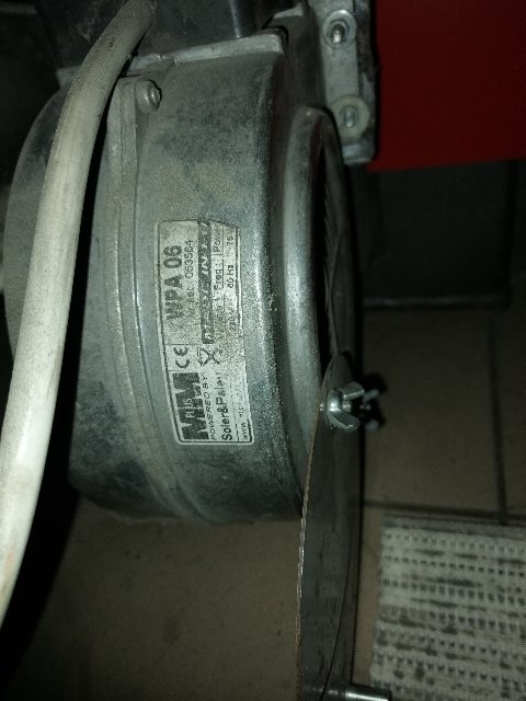

Cześć wszystkim, w tym tygodniu dojdzie do mnie sterownik skzp02, będę palił w pidzie powiedzcie mi proszę ustawienia dmuchawy dla wpa06, piec Kołton duox ZX 25 (25 kw) , palnik ekoenergia, dodam tylko że w standardzie miałem sterownik tech st 491 który popsuł się po 2 latach i 2 miesiącach uzytkowania,  a gwarancja jak wiadomo obejmuje tylko 2 lata. Sterownik nie miał opcji pid, paliłem w dwustanie, ustawienia które będę wprowadzał do sterownika zobaczyłem na filmach u użytkownika Jockey. W załączeniu przesyłam zdjęcie dmuchawy.
kolego , moc kotła ,moc palnika,potencjał,kaloryczność ,znajdziesz w papierach, powietrze właściwe musisz znaleźć samodzielnie ,początkowy zakres bym ustawił 12-40% ale to nie koniecznie właściwe ustawienie
wotizel jak pisał jolo747 większość parametrów znajdziesz w dokumentacji kotła życie podpowiada, że tylko moc kotła(palnika) i kaloryczność z certyfikatu węgla. W zdecydowanej większości tutaj ludzie wyliczaja potencjał podajnika sami bo jest on różny dla różnych groszkow (różna granulacja, wilgotność) a co za tym idzie ciężar kilograma jest różny. Oglądaj filmy, które zacząłeś oglądać, rób krok po kroku to co tam kolega zaproponował i będzie ok. Ja mam identyczna dmuchawe jak Ty. Zdjęcie poniżej i powietrze nigdy nie wachalo się w granicach innych niż 6-30 a 30 to już max. Przeważnie 9-22/27. Mogą być nie wielkie różnice że względu na konstrukcję kotła i ciąg kominowy. Jak zrobisz to wszystko po kolei co kolega na tych filmach proponuje i nie będzie coś wychodziło to pytaj. Podstawa poprawny potencjał podajnika, właściwie wpisana moc palnika i kaloryczność węgla. Potem możemy dobierać dawkę paliwa i powietrza.

Palnik ekoenergia 25 kw z nacięciami u dołu oraz dziurami z wierzchu korony, potencjał podajnika sobie policzę jak tylko przyjdzie do mnie sterownik, zawsze starałem się palić mocnymi weglami, teraz w piecu jest sobianek lew z którego jestem bardzo zadowolony.
Tez mam palnik 25 kw. No to spokojnie wyliczysz potencjał tak jak na filmach z YT. I powoli cierpliwie będzie ok. Ten węgiel ma 27-29 wpiszesz 28 i moc 25kw i potencjał. A później powoli resztę ogarniesz
