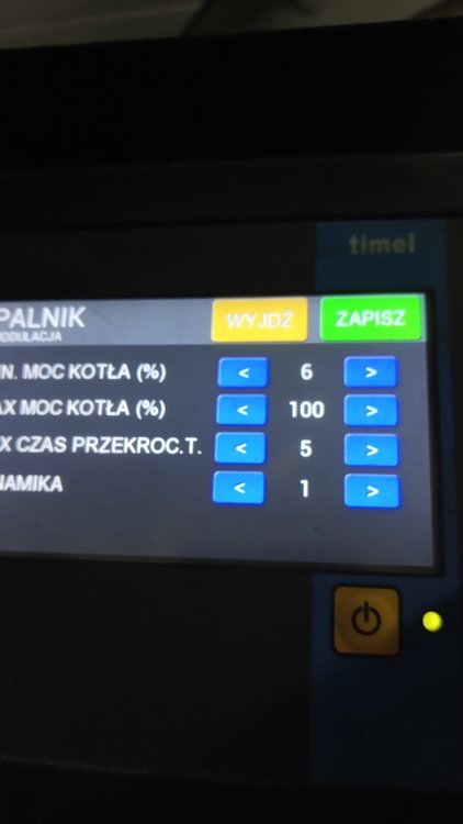

Jak zmniejszysz moc kotła to sterownik poda mniej opału ,można i tak .Pamiętaj zmieniaj jeden parametr bo się pogubisz.
Ja mam zmniejszoną modulację  max. na 50%

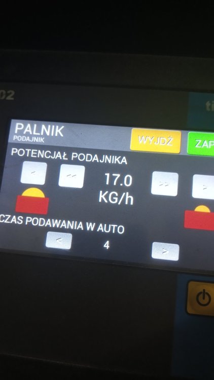

@Wisiek85 przesyłam wyjściowe ustawienia dla rynny apr. Potencjał powinieneś sprawdzić bo zależy od motoreduktora.  Cza przekroczenia możesz zwiększyć. Oczywiście nie ma gwarancji że u Ciebie będą takie same.  Dużo zależy od węgla, instalacji, domu, czy pogody. Zapisz swoje ustawienia żebyś mógł do nich wrócić w razie problemów.
Opisz swoją instalację w wizytówce bo nue wiemy nic o Twojej instalacji.
Dziękuję bardzo za odpowiedzi.
Jutro pozmieniam ustawienia i zobaczymy co bedzie. Potencjał muszę obliczyć tylko mam pytanie jak wsypie 25kg opału to mam przemnożyć przez potencjał i podzielić przez to co pokazuje sterownik jako pal.calkowite dobrze rozumiem?? Wizytówkę już uzupełniłem dzięki jeszcze raz.
Wisiek85.Obliczenie potencjału już było tyle razy wałkowane.Wejdż choćby na YT wpisz Jockeya, filmik ,potencjał i tam znajdziesz jak obliczyć.Pozdro

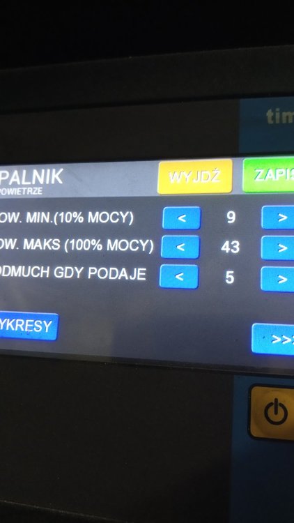

Przy paleniu w PID klapka w wentylatorze ma być na maxa otwarta, zablokowana?
Przy paleniu w PID  klapka na wentylatorze ma być otwarta .
FAFAŁ.Wiem coś na ten temat.Zerwane dni ,godziny,a nawet miesiące - na dopracowanie sterownika i zrozumienie go z kotłem oraz codzienna trasa o róznych porach dnia i nocy: piwnica,sterownik,otwarcie drzwiczek w kotle,regulacja i tak w kółko.(Czasami koło sterownika stało piwko oraz leżał młotek bo już prawie byłem w desperacji w ustawieniach).Na szczęście młotek się nie przydał, ale piwko tak.                                                                                                                                                                                                                      szneider.Dzięki pomocy  kolegów na tym forum osiągnąłem prawidłową pracę skzp-02 a kotłem.Cierpliwości wytrwałości a będzie dobrze bo sterownik jest bardzo dobry.Teraz KOCIOŁ PRACUJE JAK AUTO NA POSTOJU NA WOLNYCH OBROTACH - czysto spala itd.Teraz sprawdzam deflektory.Zawieszenie ich nad paleniskiem itp.Po prostu bawie się kotłem.Wiem jedno.Całe prawidłowe ustawienie kotła zaczyna się od dobrania prawidłowego potencjału,mocy kotła a następnie wpisania odpowiedniej kaloryczności eko oraz doborem powietrza w mocy min i max . Powodzenia.
Początek nie jest zachwycający, nie dość, że piec wygasł to spalił 25kg, gdzie na dworze 8 stopni, a wcześniej to było 13-15kg. Jakby tego byli mało, to węgiel z jednej strony coś się nie dopala, a ostatnio uszczelniałem palnik.
Edytowane przez szneider
Tak jest.Sa tylko 2 parametry do sterowania spalania-dmuchawa do 10%mocy i dmuchawa do 100%mocy.Inne sa pewne.
Max moc dmuchawy ustawić tak, żeby nie było palnika rakietowego, żeby to się w miarę spokojnie paliło, czy na max mocy ma dmuchać bardzo ostro? Mam dmuchawę 75W, ustawiałem 30%.
Rakiety nie rob,ucieka cieplo w komin,nawet wypala sie opal i szala modulacja.Spokojnie zawsze...
