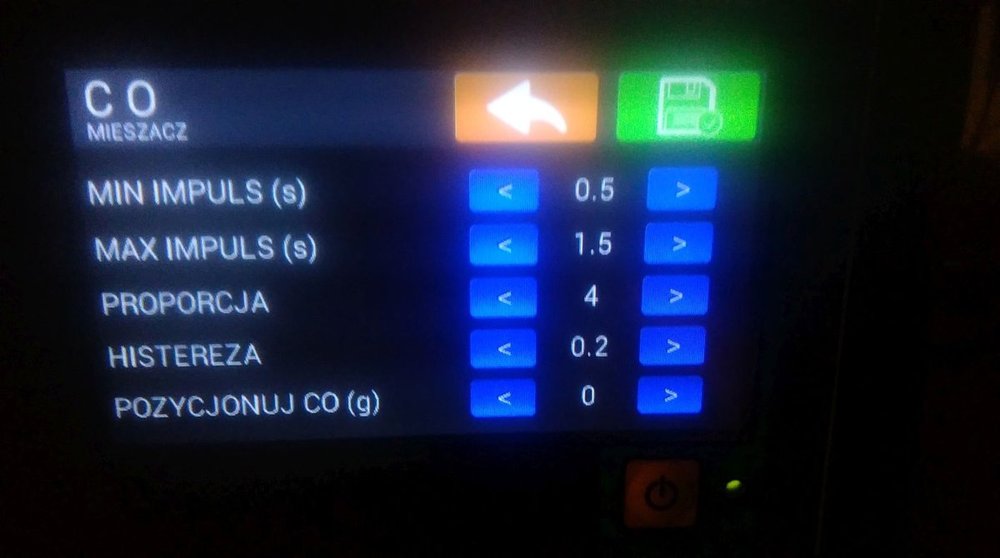

MIN i MAX impuls był wprowadzony w wersji 2.24
Do wersji 2.18 było 0.1s a od 2.19 0.3s.

Dziękuję mam wersję 2.31 ustawiłem 0.7 i 1.5 i pracuję ok i spalanie ok,ale wylaczylem pozycjonowanie mieszacza.Z wyłącznym pozycjonowaniem czy 12 czy 48 piec glupial wraz z sterem.Po wylaczeniu 3 doba wzkazanie otwarcia mieszacza na skzp 79%,a jest 19 %
Ustaw max i min takie samo i będzie ok
Može masz krotki czas reakcji i wentyl zbyt czesto szybuje po zbyt dužej droge tam i z powrotem.
Ja na "nieszczęsnym" Afriso Proclick mam ustawione min - 1.2s i max - 1.2s i jest ok.
jak wyłączyłes pozycjonowanie mieszacza?
 POZYCJONUJ CO ustaw na 0 (zero)
Wyłączenie pozycjonowania siłownika jest (jeśli się nie mylę) od ver. 2.31. Ta funkcja jest dostępna w mieszaczu  >>> 2. Pozycjonuj CO (g) => 0
Wstawię foto jakie są "fabryczne" ustawienia mieszacza, nic tu nie tykałem i nie mam zamiaru tykać. Pozycjonuję siłownik proclick raz na jakiś czas, może 3 tyg. może miesiąc i to pewnie tylko z samozadowolenia że się pozycjonuje. To nie suwmiarka.
Wysłane z mojego SM-N950F przy użyciu Tapatalka
Ok. dałem na 0.

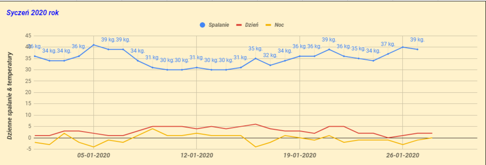

@jolo747drazni mnie skaczące spalanie. Teraz 12kg/24h przy powierzchni 60m2.  Przy podobnych temp w listopadzie i grudniu było 8kg/24h. Termostaty skręcone na 3 temp w domu 20 C.
Mazi2280 mnie tez kiedyś drażniło dom dziurawy wygrzany a tu raz 44 kg a raz 48 kg dałem sobie z tym spokój bo na łeb można dostać .wniosek jeden rożna gradacja węgla i różne naweglanie palnika jak by szedł miał to by było w miarę dobrze taka moja teoria - ślimak pełny .

Jestem nowy - witam wszystkich.  Proponuję umieścić w oprogramowaniu sterownika opcji  "ZNACZNIK" - pozwoliłoby to błyskawicznie odszukać na wykresie miejsca wprowadzenia zmian w ustawieniach  i łatwiejszą analizę efektu tych zmian.
A mi cholernie brakuje tylko wykresu spalania dobowego w stosunku do srednich temp zewnetrznych;) taka zachcianka.
