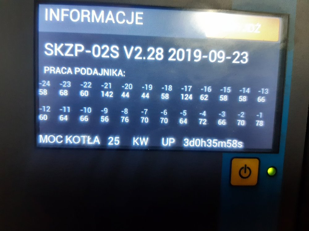

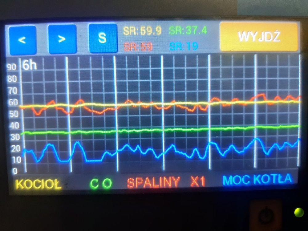

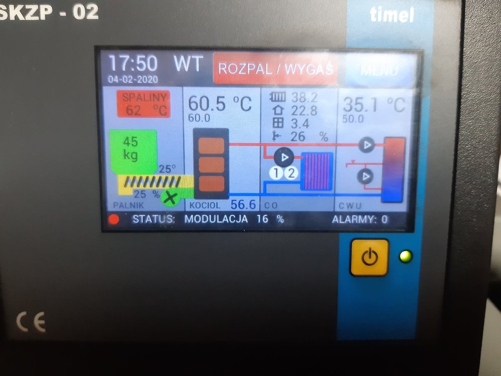

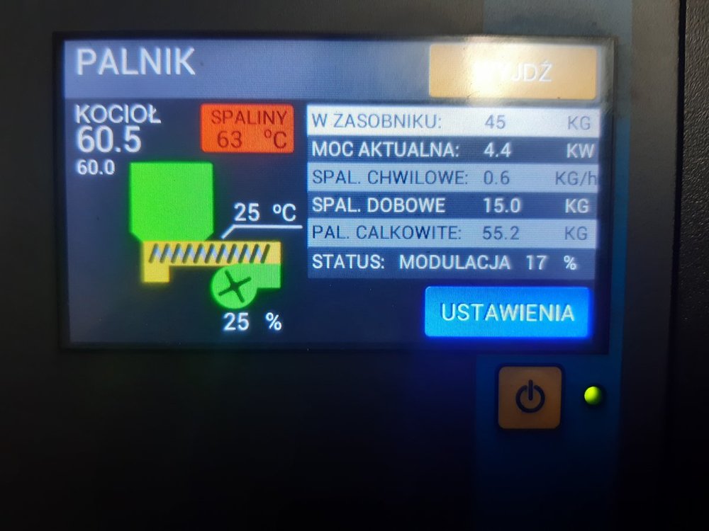

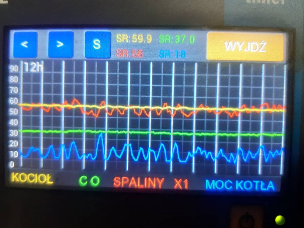

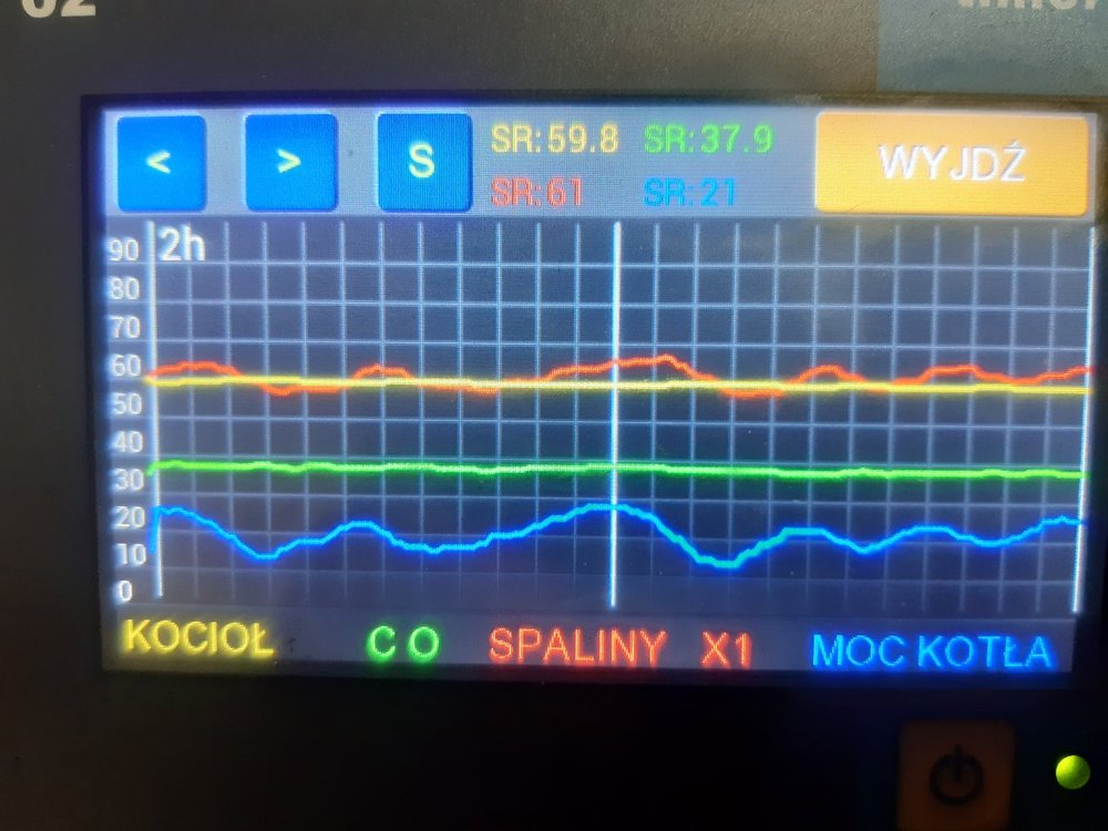

Panowie.Dla odmiany trochę poprawnych jak dla mnie ustawień na sterowniku skzp-02 z Super Mocnym 28 Mj bez przedmuchów co 5 min na 2 sek tym razem (mały test wysokości kopczyka bez korekty oczywiście).W kotle  czysto.Zastosowałem też histerezę cwu 15* i na bojlerze dwu płaszczowym 140 l u mnie najlepiej się sprawdza.Kocioł na pewno bez poboru wody wytrzymuje przeszło 12 h jak widać na wykresie,a ile więcej to jeszcze nie zdążyłem zauważyć.Jeśli macie jakieś spostrzeżenia na ten temat to napiszcie oczywiscie. Zobaczcie zresztą :
