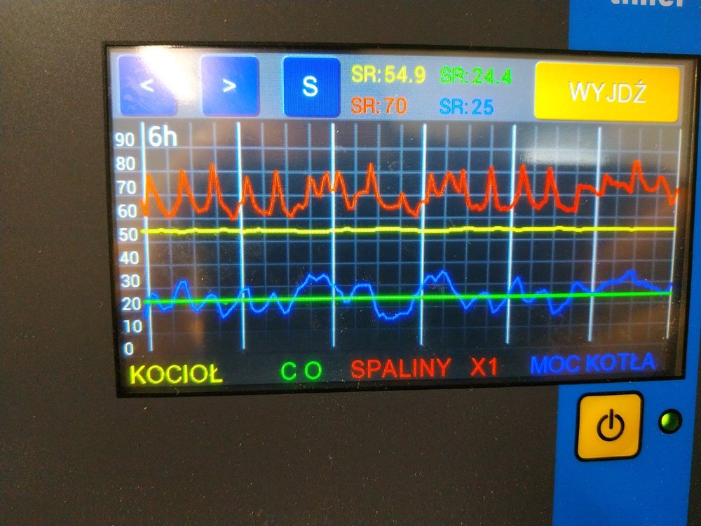

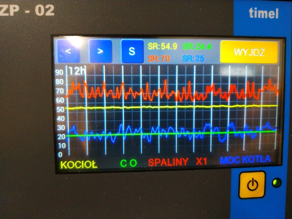

Troche obok tematu:Wydmuchalem lopatki wiatraku,zamiast ksztaltu U mialy D,zapelnione kurzom.Nastepnie zsedlem z powietrzem z 75 do 55 i widac,že tlen powietrza jest zupelnie inny,pali sa znacznie liepiej na calej retorcie.Aerodynamika lopatki robi swoje.Zatkany goni,niedogoni.

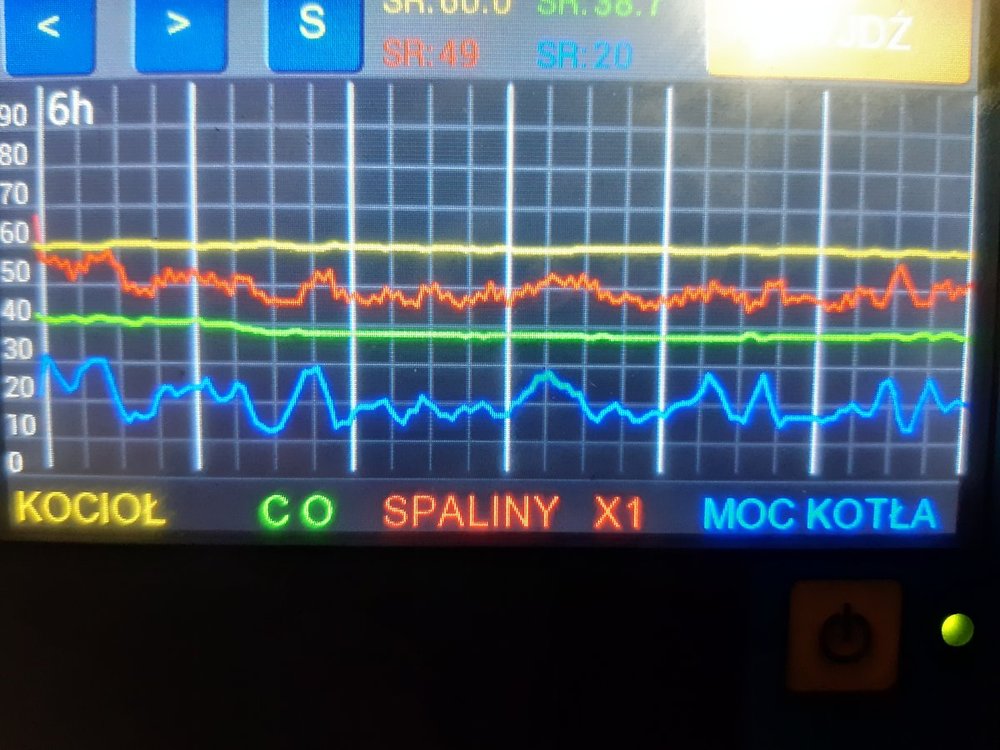

Szanowni koledzy.Mam takie pytanie z powietrzem.Jak jest lepiej ustawić powietrze np z korektami na poszczególnych mocach jeśli lekko dymi np na 20% czy 30% modulacji.Czy mianowicie rozciagnąć powietrze po całości np z z 50% w mocy maksymalnej gdzie właśnie lekko dymiło,czy na 55% ustawić powietrze mocy maksymalnej i wtedy już widać że nie dymi.U mnie wszystko gra tylko przy testach widzę że różne groszki mają podatność na dymienie i jak sie to ma.Może tak lepiej mniejszy wiatr w mocy maksymalnej i wtedy korekty na poszczególnych mocach ,czy większy wiatr w mocy maksymalnej i bez korekt powietrza.
Edytowane przez darko240973
Zrezygnowalem na korekty powietrza,w wykresu dmuchawy potym widač duže plaske miejsca-cos za cos.Sterujem tylko min i max.Pozostaje progres dmuchawe.
Moim zadaniem jeśli chodzi o powietrze: jedne ustawienia nie będą dobre dla 2 instalacji. Nawet jeśli przyjąć taki sam kocioł palnik itd. Ja akurat korzystam z podbicia powietrza przy danej modulacji i sprawdza się super.
A w sumie. Nie ma co patrzeć na wykresy itd jak jest czysto w kotle i spalanie ok to co wydziwiać?! Ja mam spalanie mniejsze nawet jak są delikatne spieki, znaczy mniejsze jak ustawie wiatr tak by nie było spiekow to dobowe rośnie. Wiec tak jak kolega Bercus pisał coś za coś, przynajmniej u mnie. U mnie spalanie dobowe ok, tak ze nie szukam innych ustawień, a to ze w kotle trochę brudniej niż u kolegów i wykres gorszy to trudno.

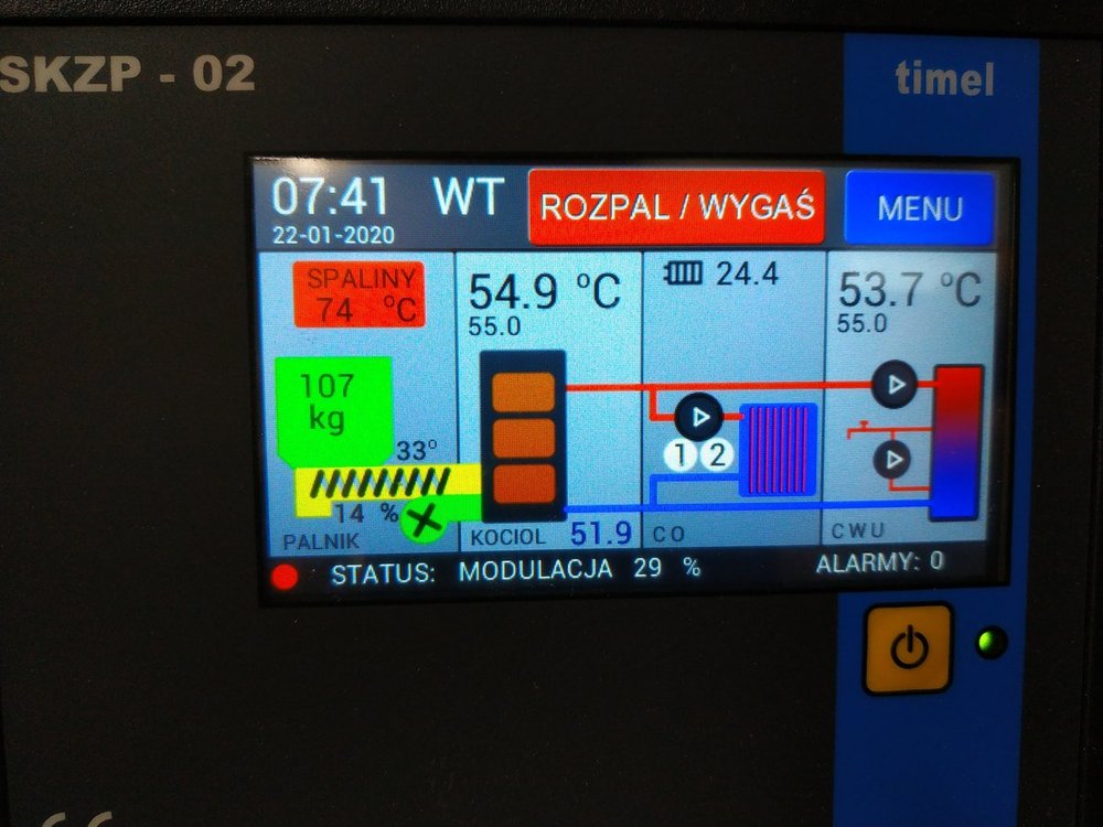

Mam pytanie robiąc Pauzę w ster. Skzp-02 dla czyszczenia piece , po uruchomieniu sterownik od nowa się uczy pokazywania spalania dobowego bynajmniej u mnie tak jest, proszę dajcie odpowiedz.
Przy wcisnietej pauzie w zależności ile czasu zajmuje czyszczenie (u mnie około 40 min) algorytm pomniejsza dobowa spalanie o o kilka kilogramów. Wiadomo podajnik stoi w miejscu A godz lecą [emoji16]

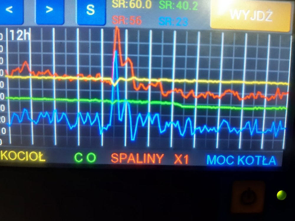

Czasem jak kocioł startuje po pauzie czy też wyłączeniu mocno goni . Może przebić temperaturę ale to często jest skutek zle dobranej kaloryczność i dynamiki . Po prostu sterownik goni i podaje dawke po dawce A ta nie spala sie cala . Po czym spada modulacja a na palniku mamy duzo zaru który musi oddac temperaturę . I tak sobie przebija zadana . Jesli przebije raz po takiej gonitwie to nie ma co sobie zawracać głowy . Gorzej jak co większy spadek temperatury to się dzieje . W tedy trzeba go zmanipulowac tak by nie bylo za duzego podawania tzn tak zrobić by dawka była spalana a nie budowala zbyt duzej ilości zaru .

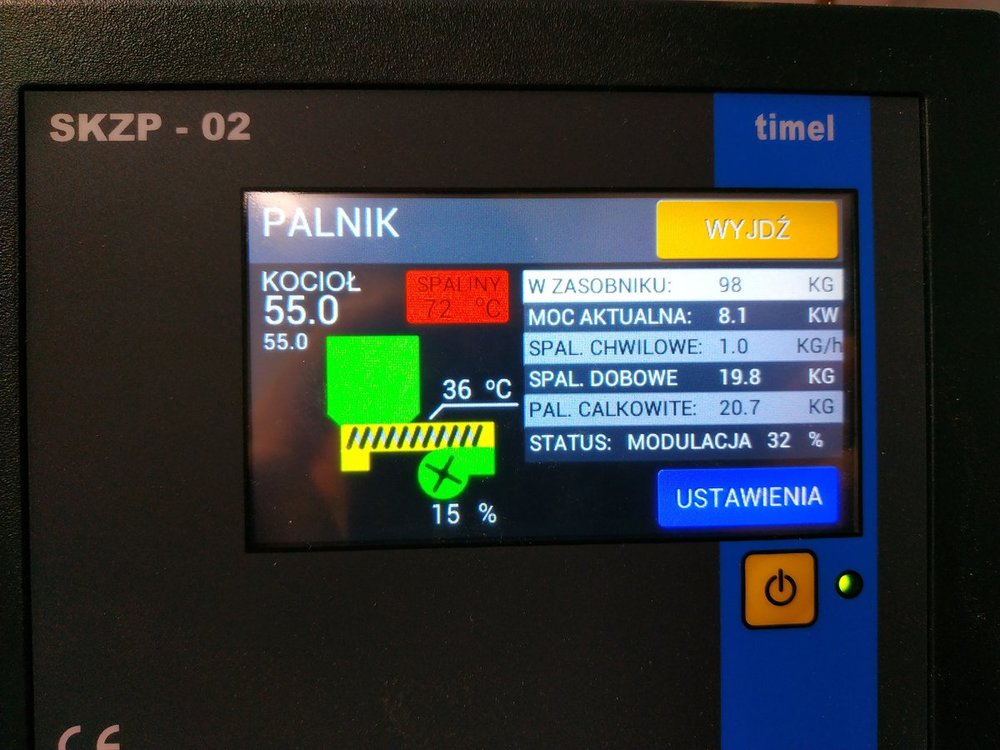

Przy takiej pracy i takiej pogodzie jaka jest teraz spala mi 19,8 kg na dobę. Wczoraj resetowany licznik.
a jakim groszkiem palisz, widzę że 29Mj, nie kopci na ekoenergii ?nie miałeś problemów z ustawieniem odpowiedniego powietrza ?
Palę Sobiankiem Lwem, powietrze max ustawiłem na 30 procent a minimum na 10 procent przy dmuchawie WPA 06, korektę dawki paliwa dałem na -5 %, na razie fajnie pracuje nie zaobserwoawalem żeby kopcilo. Jak dopalę tego Sobianka to wypróbuję coś mniej kalorycznego, kupię tego Kazacha i zobaczę co to za towar.

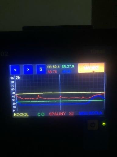

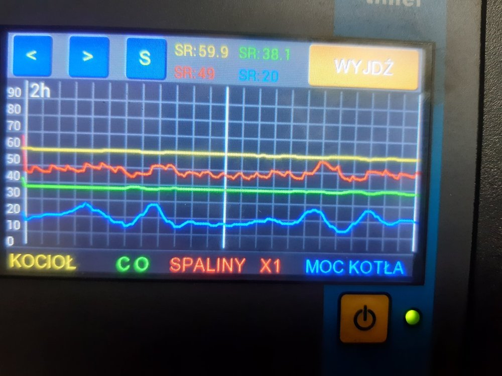

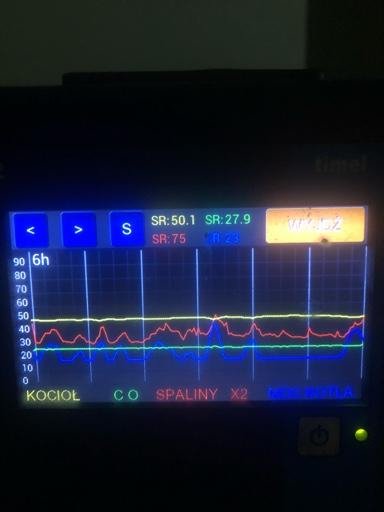

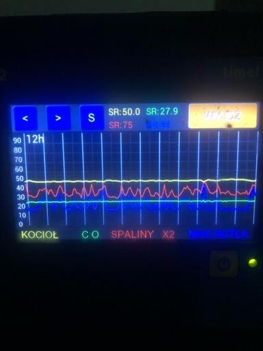

Po założeniu garnka na odpowiedniej dla mnie wysokości oraz głębokości zmieniły mi się trochę wykresy oraz spaliny.Zauważyłem też spadek na modulacji .Tak dla szanownych kolegów wrzucam do porównania jak to sie ma ,aby porównać.Jak miałem niżej  deflektor oraz bardziej płaski spaliny miałem wyżej, noi modulacje trochę wyższą.W piecu teraz fajnie,czysto ,a garnek od spodu też.Płomień wchodzi cały do spodu garnka i dopiero przy mocy  około 90-100% wywija się na boki ścianek kotła.Jest tu wykorzystany dodmóch gdy podaje na 2% ,przedmuch co 5min na 2 sek i dynamika na 1 czas podawania 4 sek .Oczywiście pid.
