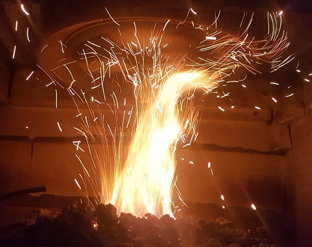

jak na wakacjach ? ;), testujemy ,kombinujemy , mix grochu z różnymi peletami , nowe ustawienia , nowy deflektor Azora II, jest co robić ,
a żeby nie było że nie na temat , to pierwsze spostrzeżenia po mixie groch pellet, dodatek pelletu ok 8%, (wydaje się jeszcze za dużo) ładniej się pali ,pali się większa ilość opału, całe złoże z każdej strony, opał jest dużo lepiej napowietrzony, (redukcja powietrza w dół ok 6%),bardzo wysoka temperatura spalania, trudniej odzyskać z niej ciepło, kocioł szybciej reaguje na zmianę modulacji ,wyższa temp.spalin, większe spieki ale miękkie,  możliwość zejścia na dużo niższą modulację, u mnie standardowo 12% a na mixie 7%, sadzy brak, popiołu na półkach tyle samo, no i spalanie niestety wyższe

U mnia zamiast garnka testowana zbyt duža miche 32cm nie sprawdzala sa dobro.Kupilem 24cm,gleboka z sciankami do pionowa i jest znowu czysto.
Wyższe masz spalanie bo jak okrasiłeś groch pelletem to zmniejszyła się kaloryczność.

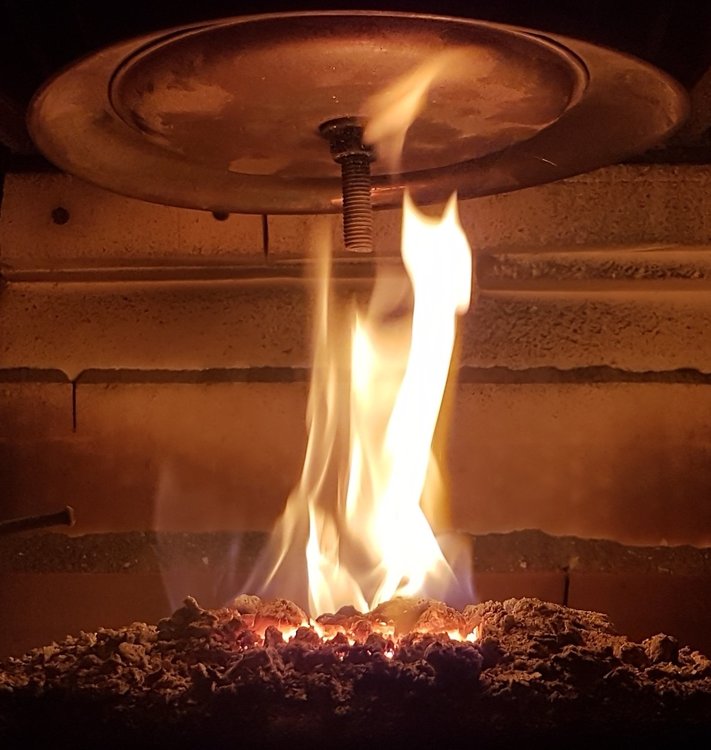

głęboki masz ten deflektor ? ja chciałem zastosować u mnie coś takiego ale nie wiem czy zda egzamin ja mam szufladę i prostokątne palenisko .
Taki u mnia najlepszy do SKZP (wracajac do tematu).Lepsza niž wieksza i plaska,lepsza niž garnek,orygynal,tarcza hamulcowa...
