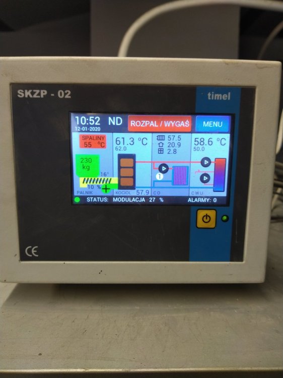

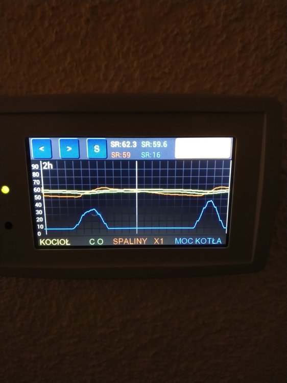

a to ja też coś wrzucę , max czas przekroczenia temp. 6min, dynamika 6
zwracam uwagę że parametr dynamika wcale nie musi być na 1 czy na 2 , może być na 6 lub 8, prawidłowo ustawiony wyprostuje linię i zmniejszy spalanie , nawet jak będzie na 8 , niska dynamika to  wolna reakcja na spadek/wzrost temperatury kotła ,wysoka dynamika  to szybsza reakcja, wyższa dynamika modulacji , ale tylko wtedy gdy jest to potrzebne , po kilku godzinach stabilizacji i równym odbiorze ciepła ,linie wykresu będą proste jak drut, nie bójcie się pokręcić modulacją może akurat u was to będzie ta brakująca kropka nad i

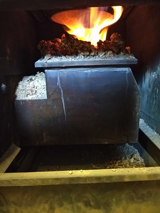

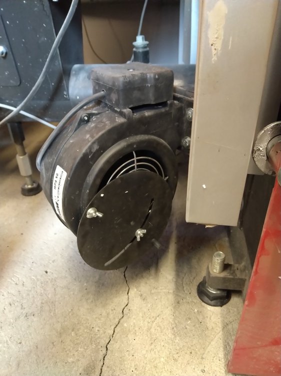

Trochę wczoraj porobiłem,
Deflektor na razie założyłem jeszcze choć jest nisko, 13 do 14 cm nad palnikiem.
Dmuchawa wyczyszczona i dobrze przykręcona. Potencjał obliczony.
Dowiedziałem się jaką moc ma palnik.

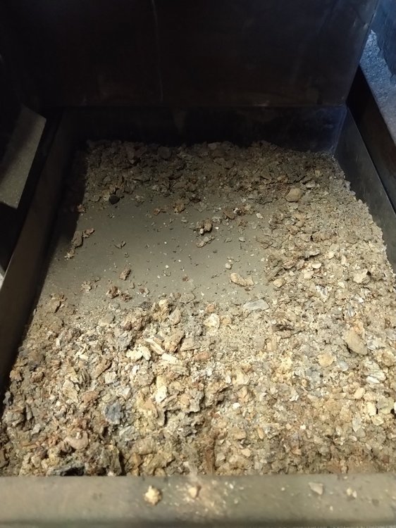

Spieki minimalne. To co na palniku jak zlatuje to się rozwala w popiół.
Efekty na razie takie
Cześć jak jak pisałem paliłem tym Stabkiem to dawałem podawanie 3,4 sekundy żeby częściej ruszał zlozem bo wtedy mniej się mi sklejal ten dziadoski popiół. Chyba dużo lepiej to wygląda niż wcześniej;)

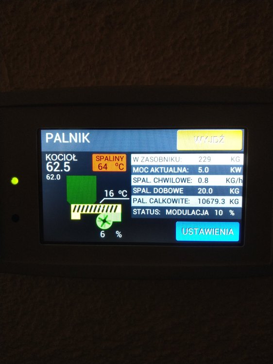

Nie masz odbioru ciepła, że Ci tak nisko moduluje?
Wysłane z mojego SNE-LX1 przy użyciu Tapatalka
kociołek stał na niskiej mocy godzinę,  sprawdź ile masz opału oraz czy jest rozżarzony po tej godzinie pracy na dolnej granicy mocy, jeśli jest mało opału to dalej wypala ci opał na niskiej mocy, podniósł bym  najniższą modulację o 2% i obniżył powietrze minimalne o 1%, natomiast jeśli opału masz dużo ale jest przygaśnięty , to ustaw czyszczenie palnika co 15min na 20sek
to wszystko powyżej , jeżeli nie chcesz by kocioł  przechodził w czuwanie
, jeśli chcesz żeby  przechodził wczuwanie a nie pozostawał na najniższej modulacji, musisz ustawić maksymalny czas przekroczenia temperatury na ok 5min ,a ilość opału na palniku i stopień jego rozpalenia ,parametrami /CZUWANIE/
masz zawór 4D z siłownikiem, głowice termostatyczne?
orally
Zawór 3D manualny jest na 5 ustawiony za kotłem to może dlatego tak moduluje nisko.
jolo747
Grzejniki grzeją i termostat mają. Jest też wymiennik ciepła. No i przeszedł w czuwanie. Jest dużo opału i trochę przygaśnięty to zmienię ustawienia czyszczenia palnika.

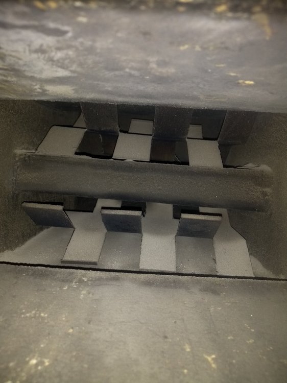

Słyszał może ktoś z was o czymś takim jak zawirowywacz spalin?
Co to daje w kotle?
A może ktoś ma?
@orally jaki masz czas podawania ? Mi pomogla redukcja czasu podania o sekunde . Niby nic a efekty były I są dobre .
@MarepP A no stosuje się to by odebrać jak najwięcej ciepla ze spalin . Tylko nie mozna przesadzić z tym bo komin będzie plakal kondesatem :)
