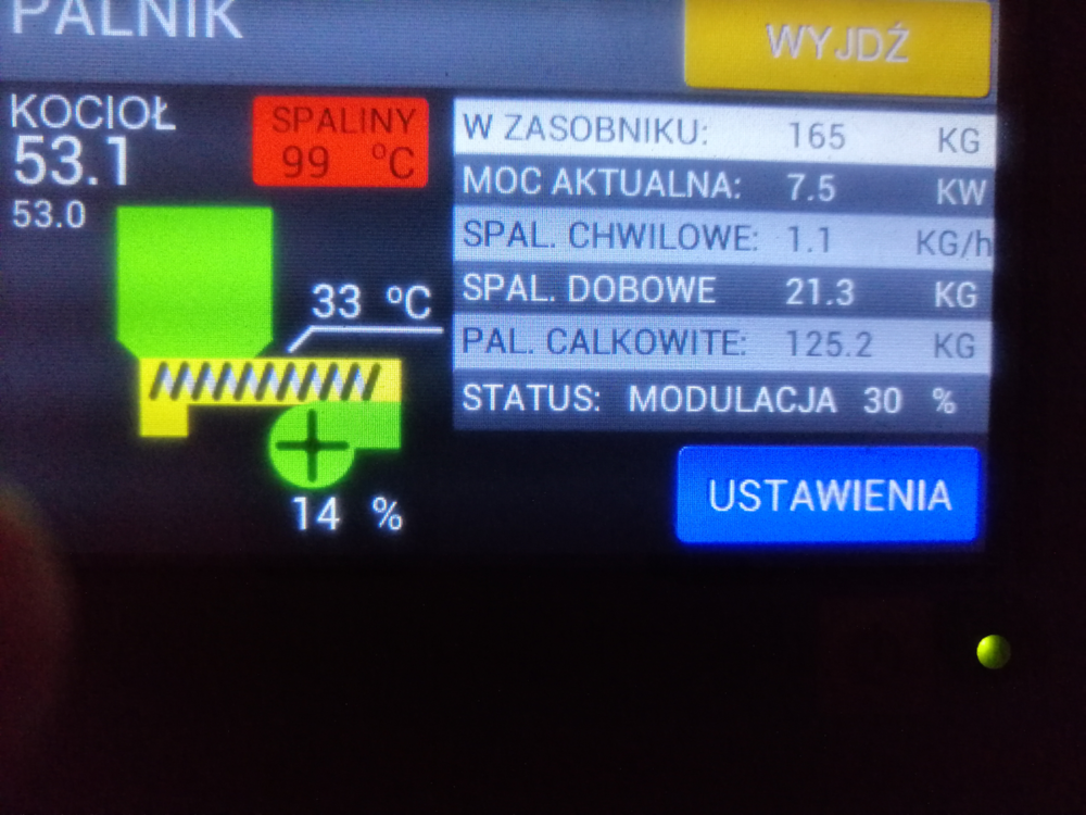

u mnie modulacja nie schodzi niżej niż 50% srednio 65-80 % a tej mocy mówisz ? piec obcięty na 20 KW z 37
 dla średniej  mocy 15kW i pracy ciągłej ,może być ok ,

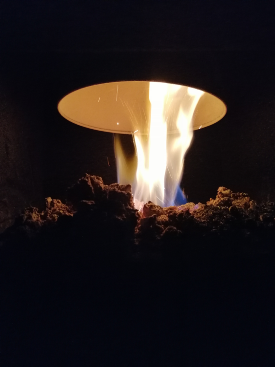

Dmuchawke wpa 07,35W.Dla tego ustawione 22-75.Wegl slaby 17MJ,idzie go duža ilosc na palnik,nawet jest taki 50/50 z mialom.....na lewej polowe palnika mial,na prawej kawalki weglowe,do du_y...

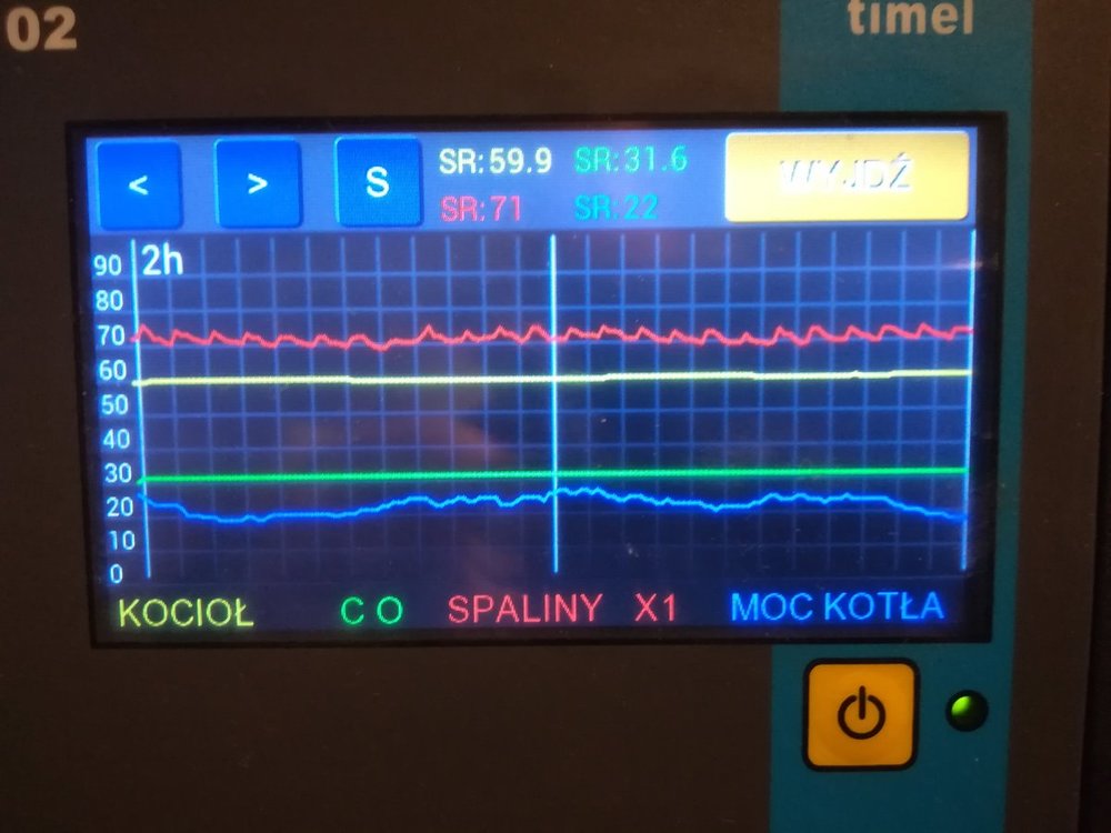

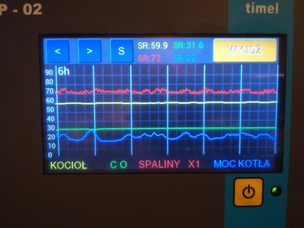

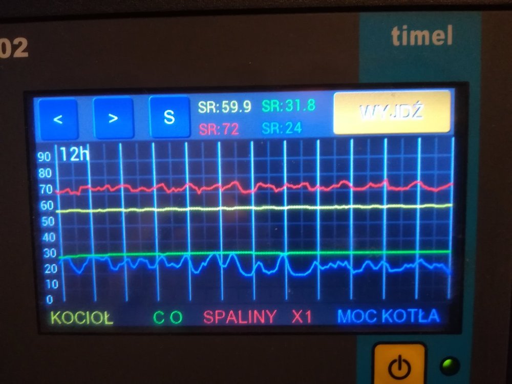

Jakiś czas temu ustawiłem sobie testowo moc kotła/palnika na 23kW i obciąłem mu zakres na 18-60% i tak działa do tej pory ale jeszcze mu się nie zdarzyło skakać tak wysoko.
Kilka dni temu dodałem jeszcze dodmuch +1 oraz przedmuch palnika 2s co 5min. I na razie wygląda że (dla mojego palnika i dmuchawy) to jest dobry sposób na to paliwo które obecnie spalam (KGM-Gold) bo w końcu przejaśniało :-). Wygląda mi również że  obecnie więcej wyciągam z tego paliwa.
Wykresy wyglądają jak załączam.
Przedmuch palnika co 5 min. (widać wyraźnie na wykresie) stosuję odkąd ta opcja pojawiła się w sterowniku. Jestem zadowolony
Do tej pory unikałem tego przedmuchu bo na małych mocach rozwalało mi proces a na wyższych rozpędzało rozpalony palnik.
Z tym że używałem wtedy długiego czasu traktując to jako czyszczenie palnika.
Ale jeśli taki krótki przedmuch potraktować i ustawić jako  składowa napowietrzania a nie czyszczenie palnika, to - jak u siebie zauważyłem - całkiem dobre efekty to daje.

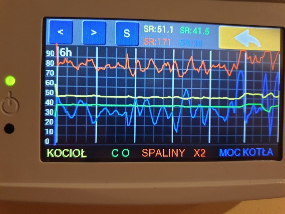

używacie funkcji przedmuchu palnika co 5 minut mimo ze cały czas pracuje dmuchawa ?
wygląda na to że Timel powinien wprowadzić falowanie obrotów dmuchawy ,dla powietrza 20% falowanie od 10 do 30% , regularne przedmuchy pomagają na niskiej modulacji , tam gdzie słabo już dmucha ,albo wcale
na wysokiej modulacji nie maja już takiego wpływu na ilość powietrza/moc (oczywiście rozsądnie ustawione)

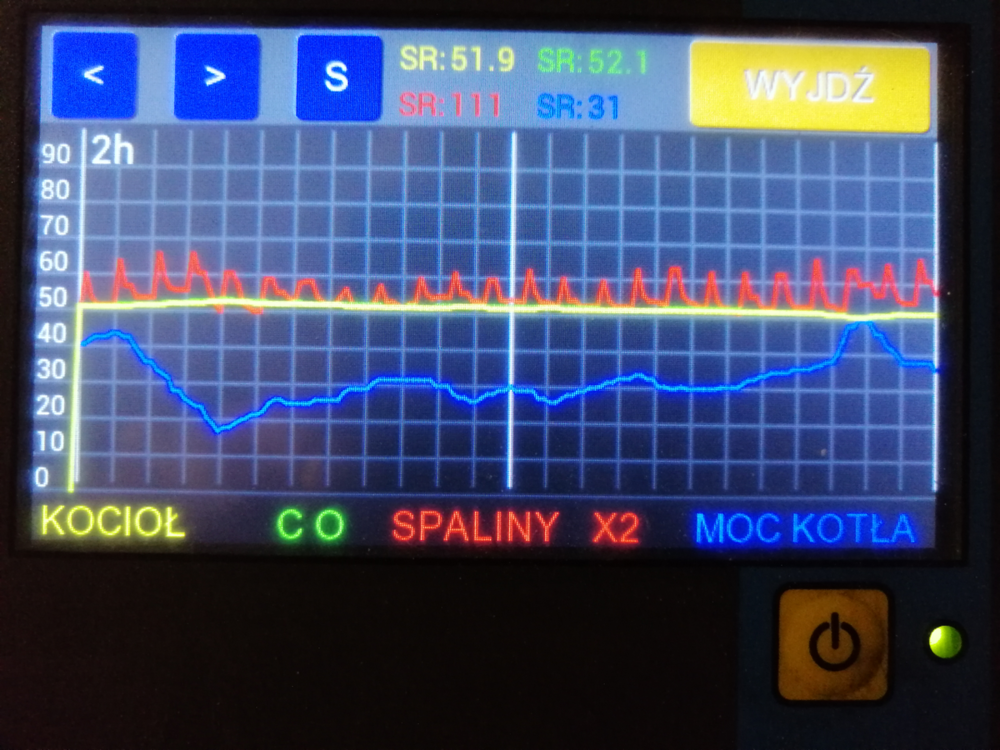

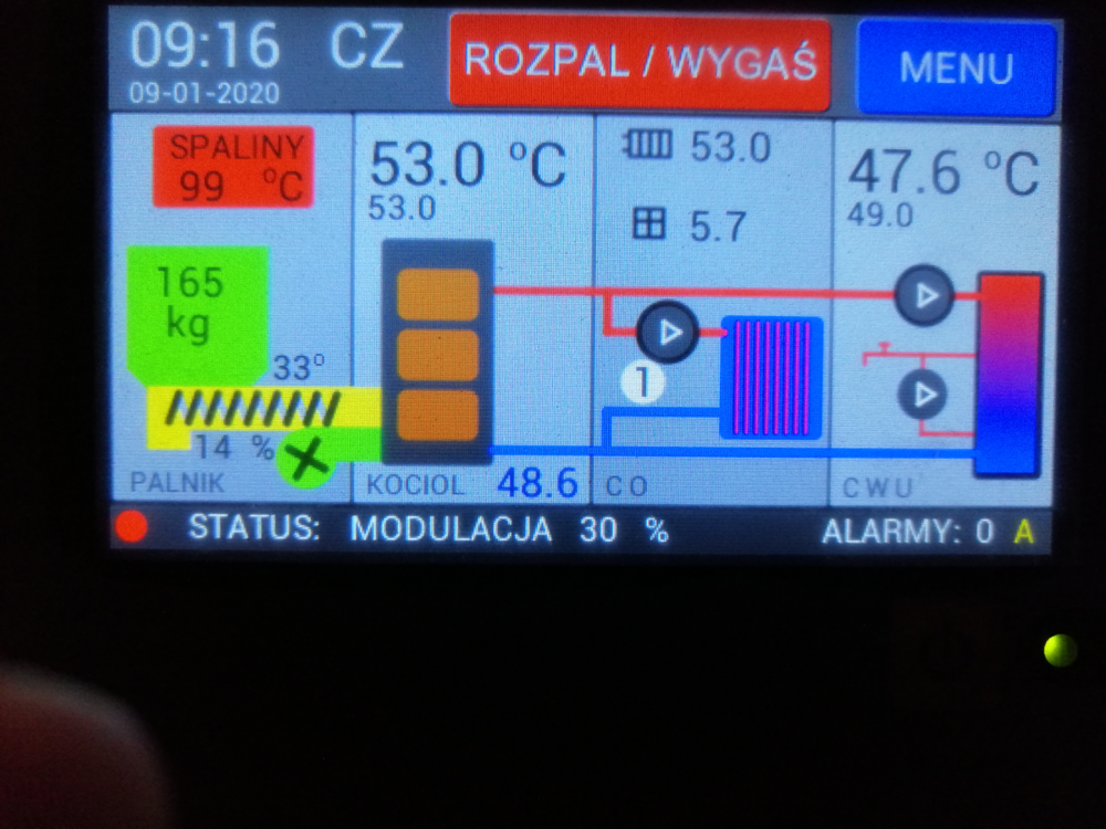

Witam wszystkich, proszę o radę odnośnie wysokiej temperatury spalin.
Spaliny ok 230C - 250C
Modulacja 80%
Wentylator 27% (80W)
Spaliny 190C - 220C
Modulacja 50%
Wentylator: 20%
Spaliny 130C-160C
Modulacja 10-20%
Wentylator: 10-15%
Proszę o radę, ponieważ mam wrażenie, że bardzo dużo ciepła ucieka przez komin.
Informacje:
Dwa miesiące temu kupilem sterownik timel, i od tego czasu próbuję ekonomicznie ustawić spalanie.
Kocioł: żeliwny Eco-Kielar2
29KW rok 2005 realne ok 25KW
Podajnik ślimakowy.
Ogrzewa budynek o pow 145mkw
Średnio izolowany
Ja skopiowałem  z tego kotła zawirowywacze i wszysto ponad rusztem wodnym.Temperatury mam od 70 - 140 max.
Edytowane przez szelest
spalanie ?, wykres? zdjęcie palnika na modulacji 50 %,kocioł wyczyszczony ? masz jakiś deflektor ? swoją drogą ciekawa budowa kotła , jeśli masz takie wysokie spaliny i nie jest to błąd pomiaru to oznacza że masz za szybki przepływ spalin przez kocioł , na tyle szybki że nie zostaje z nich odebrana temperatura na wymienniku
Edytowane przez jolo747
25kw na 140m2 i taka wysoka modulacja? Powietrze w % to jedno ale może trzeba przesłonę wyregulować na dmuchawie. Deflektor masz założony? Na pewno maszuatawiony tryb automatyczny w sterowniku?
ten kocioł żeliwny ma zasadniczo dość słaby odbiór i wysokie spaliny , może okazać się że bez wykonania jakiejś , przegrody ,zawirownika ,klapy ,lub dołożenia szamotu , samym sterownikiem nie za dużo zwojujemy
Deflektora nie mam - jest bardzo mały prześwit między paleniskiem a rusztem wodnym, zaraz nad rusztem ułożyłem 4 cegły szamoty. Piec regularnie czyszczony 2x w tyg. Komin również wyczyszczony.
Jak patrzę na filmik od Viadrusa, który dodał  (szelest) zdecydowanie jest on bardziej w środku zabudowany, może jak przymknę czopuch to się poprawi, i ułożę więcej szamoty, poprostu bardziej go zabudować. - dzięki Mariusz1000 za zdjęcie i wskazówkę,

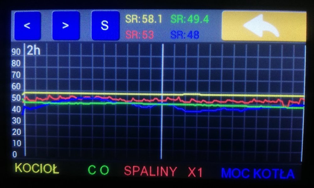

 Dodaję wykres z nocy
Moduluje calkiem ok.Užyj opcji szukania i znalazniesz te dobudowki na wiadrusa.Sa to cegly szamotowe poskladane na przemian do V na ruszcie i do gory blacha od drzwi do tylu,gdzie jest sczelina na spaliny..Zamiast deflektora przydaje sa pod ruszt blacha kopiowujaca ruszt i po bokach zakrzywiona w dol.
Tak, z dmuchawą 80 W mam przedmuch 1 sek. co 5 minut.
Ja włączyłem rano czyszczenie 2 s co 5 min i w sumie spostrzeżenia takie, że jakby taki "żywszy", na większej powierzchni żar na palniku szczególnie przy niskiej modulacji i fajne spaliny bardziej wyrównane ….

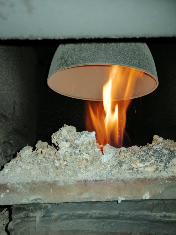

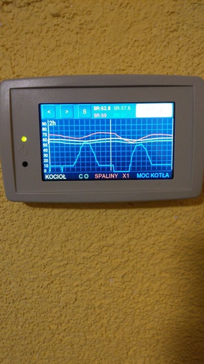

Witam.

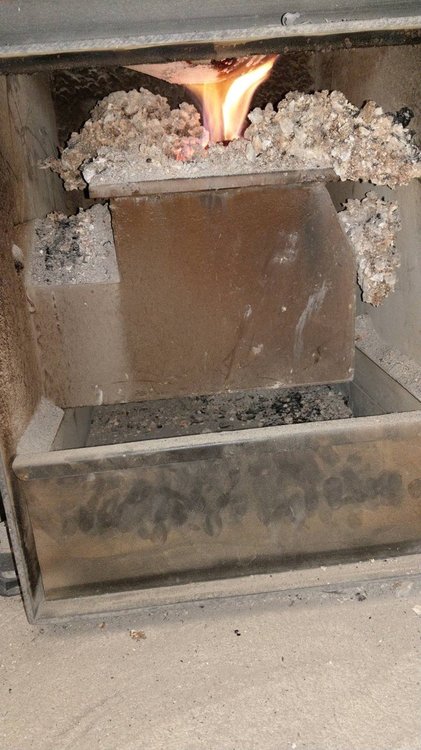

Poprosiłbym o porady do dobrego ustawienia kotła Malina 30KW. Grzana kotłownia i parter. Czyli jakieś 140m2, dom z nieocieplonymi ścianami i dachem. W tym roku będzie ocieplony. Paliwo ekogroszek Stabek.
Problemem są spieki dosyć mocne jak na zdjęciu i spalanie z rzędu od 25 do 30kg na dobę i do tego sadza w kotle. Wrzucam jeszcze wykres, staram się ustawić sterownik żeby pracowało to w normie. Każde porady cenne
Dmuchawa to WPA X6 67W
@Pabloo789 palnik do przegladu i uszczelnienia . Coś tu niepokojącego jest widoczne na foto .dokladnie po środku styku korony z komorą . Nie wiem czy na pewno jednak w pierwszej kolejności rzuciło mi się to w oczy . Kolejna sprawa to deflektor za nisko . Czy tam jest ruszt wodny ? . Jeśli tak to trzeba go na maksa tj deflektor podnieść I niestety pogodzić się z tym że sadza będzie . Będzie bo ruszt będzie zaburzal proces spalania .
Oraz podaj lub wrzuć więcej fot z ustawieniami .
Dmuchawa zakres od 6 do I tu zależy wiele od otworów w palniku . Strzelam do 23 /26%
