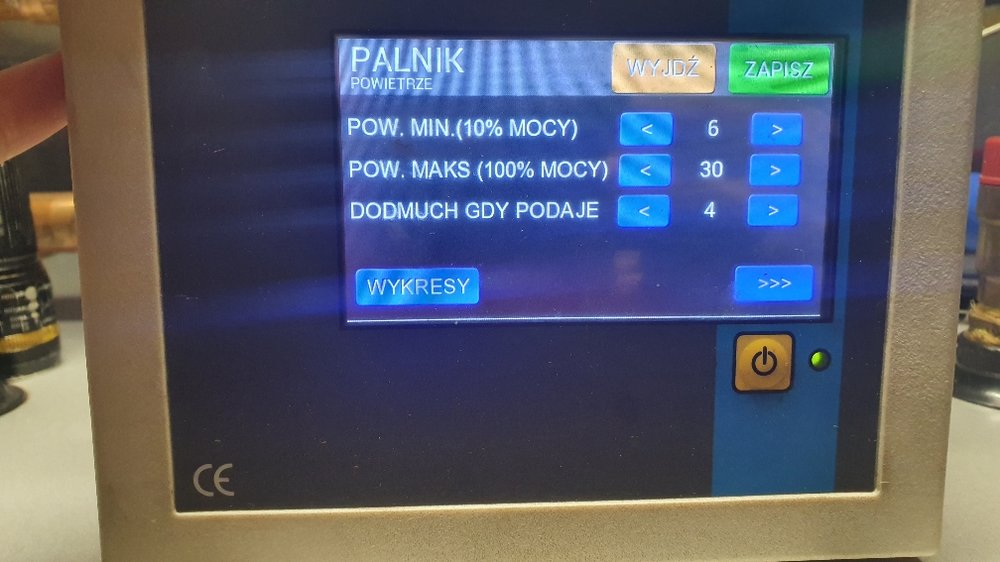

Fafał obrze strzelasz paliłem stabkiem jeszcze miesiąc temu 2 t poszło. Generalnie to jest węgiel tani ok 740 t ale ma b. dużo popiołu a jak jest materiał to i mają się z czego spieki robić. Ale do tematu powietrze tak miałem 6-22 wiadomo każdy kocioł jest inny, inny ciąg kominowy itd. ale powietrza przy Stabku niewiele. Sporo się mosialem na korygować na poszczególnych stopniach mocy 20,30 itd. Doszedłem do takiego stanu że w piecu było siwo pełno pyłu ale swego i spieki takie że jak spadały to się same rozwalaly ale na palnik wyglądało to okropnie. Czyszczenie miałem 10 sek co 180 min. Trudny węgiel że względu na właśnie ogromną ilość popiół. Policzyłem i wyszło mi 12% szuflada co dwa dni. A deflektor mam 17 cm nad retorta miche widać na zdjęciu na 790 str. Przy swoich 240 m spalslem tego węgla ok 27-28 kg Aha i kaloryczność mi wychodziła 22-23 Mj
Edytowane przez orally
Pabloo798 Myślę też, że jak na 30Kw masz moc minimalną za małą a te 6 % powietrza dla mocy 10% to bed, ie podkapcac... dasz więcej będzie robił spieki bo ma z czego, nie wiem co koledzy ja bym podniósł na 15-20% coś koło tego. No i taki palnik przy takiej mocy nie pracuje najlepiej

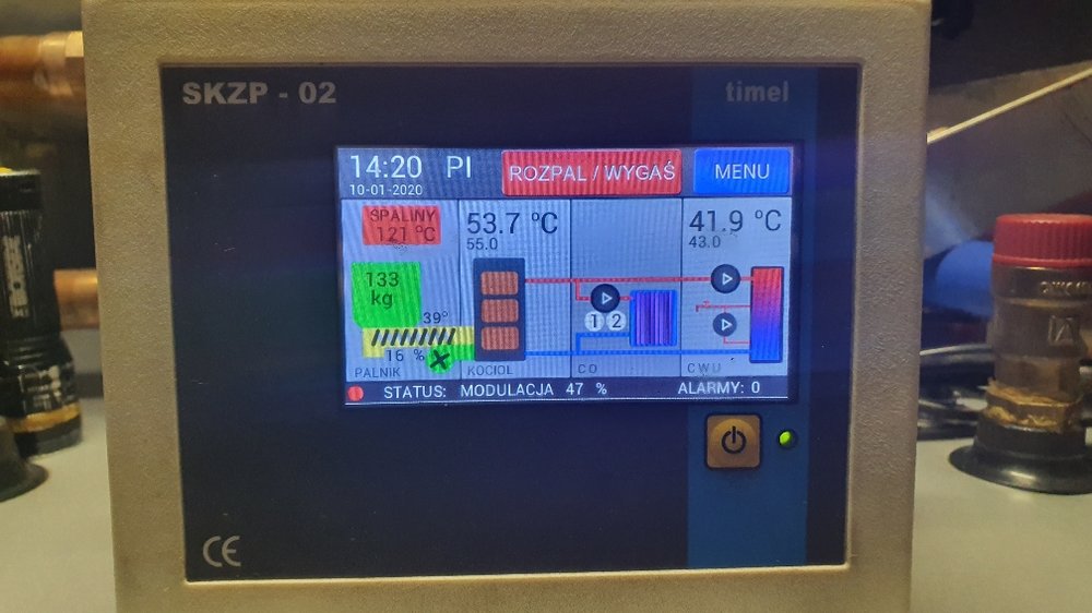

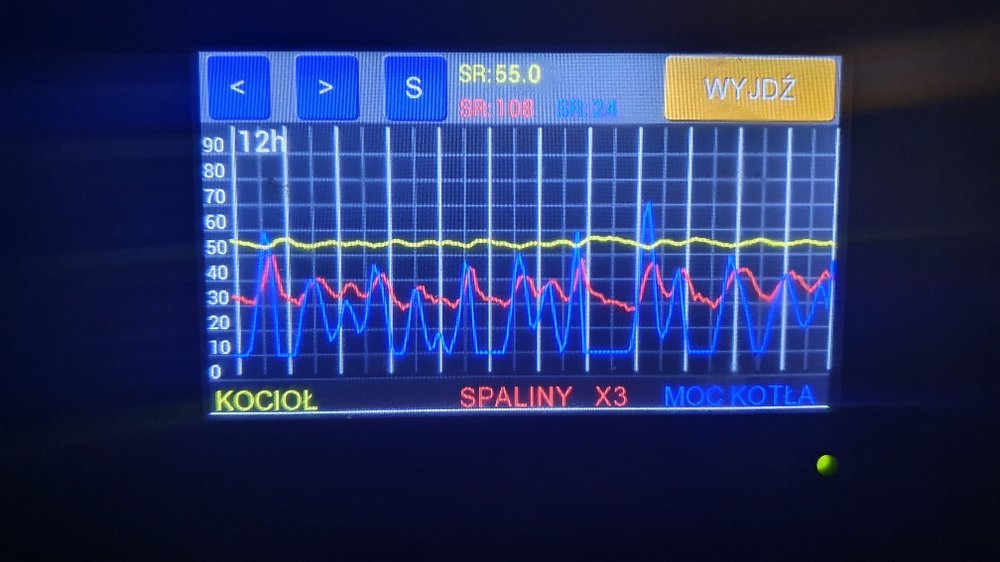

2 godziny temu, Pabloo789 napisał:
Witam.Poprosiłbym o porady do dobrego ustawienia kotła Malina 30KW.
z wykresu widać że wzrasta modulacja a nie wzrastają spaliny , tak jak by w tym czasie nie było w co dmuchać, oznacza to że po czuwaniu albo po niskiej modulacji brakuje ci towaru na palniku (możliwe że za wysokie powietrze w niskiej mocy wypala ci opał ,dokłada za mało węgla ,a potem przy wzroście modulacji nie ma z czego zrobić temperatury),
ale pamiętaj regulację musisz rozpocząć od uszczelnienia korony ,ustawienia mocy kotła,mocy palnika,potencjału i kaloryczności
IMG-e8af50966c91a0c25d078628ec366864-V.thumb.jpg.b77644f9b6187f673ee7338f0661954d.jpg

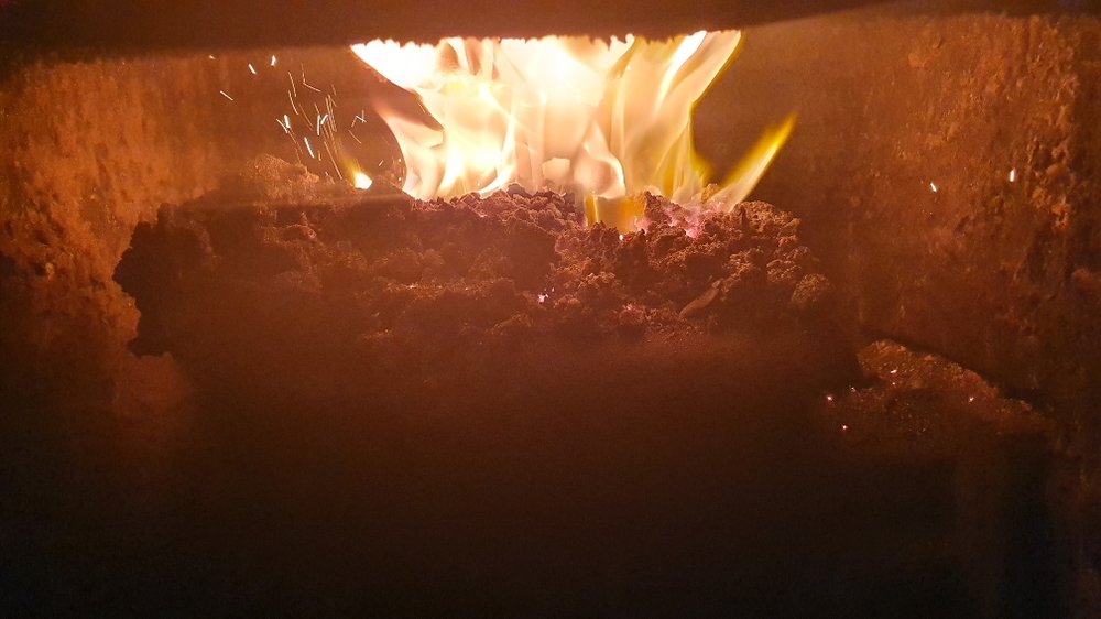

A oprócz tego co Fafał pisał, że na środku z palnika Ci ucieka powietrze to po prawej stronie też widać smuge. Masz nieszczelny palnik więc musisz więcej dmuchać żeby nie kopcilo i robią się spieki
Więc kocioł do wyłączenia, deflektor do podniesienia maksymalnie ile się da, a palnik do ponownego uszczelnienia.
Tak, jest ruszy wodny.
Deflektor oryginalnie tak powieszony, nawet nie myślałem, że za nisko.
Ustawienia kotła to temp. zadana 62 stopnie, temp. max 65.
Minimalna moc kotła 13, maksymalna 100, czas przekroczenia temperatury 63, dynamika 4.
Powietrze minimum 14, maksimum 28, dodmuch 2

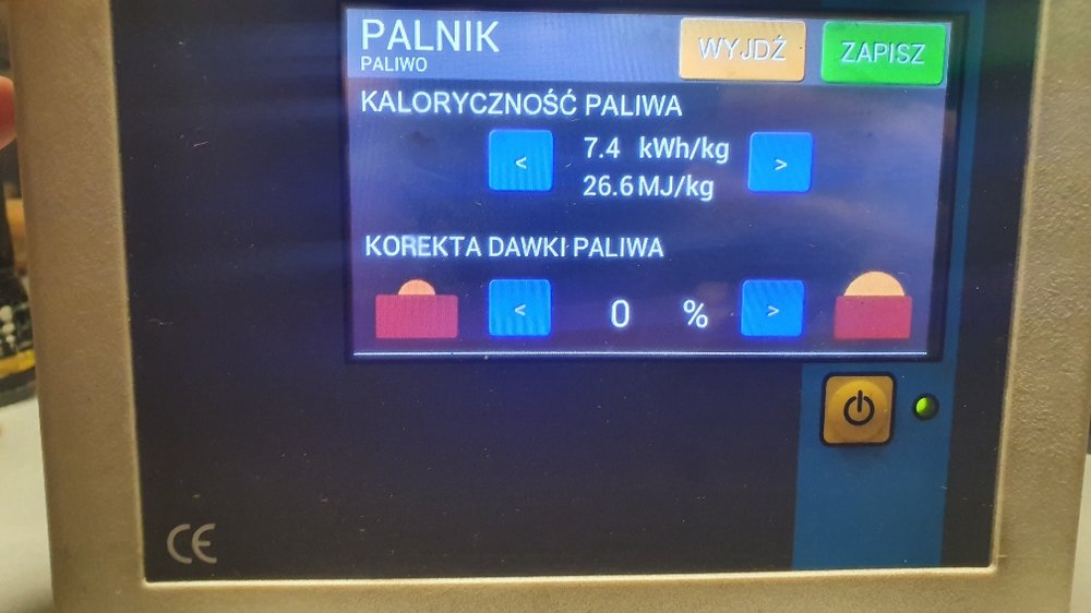

Kaloryczność 20.2, korekta 0

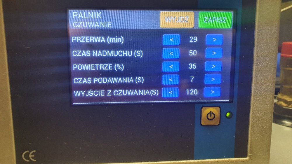

Czuwanie: przerwa 20min, czas nadmuchu 15sek, powietrze 30%, czas podawania 5sek, wyjście z czuwania 20sek.

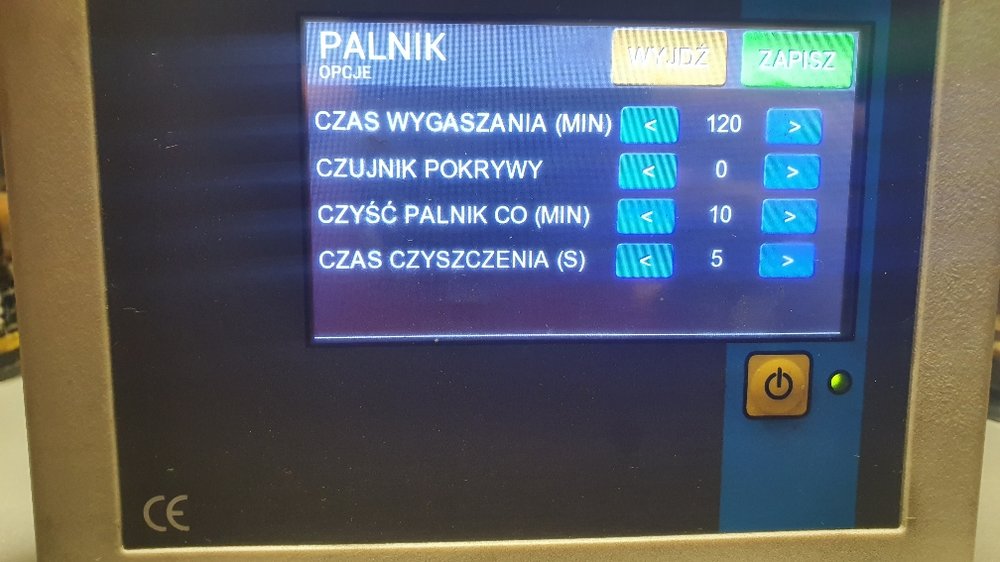

Potencjał podajnika 16.69, czas podawania 6sek, maks temp. Spalin 200stopni, moc znamionowa 30kW, czyszczenie palnika co 180min. na 20sek.
Potencjał podajnika myślę nie jest obliczony dokładnie przeze mnie.
Kaloryczność ustawiłem niżej. Chciałem zobaczyć czy da się trochę spieki tym ogarnąć i zmniejszyć temperaturę w palniku.

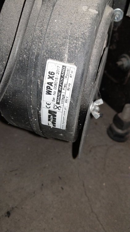

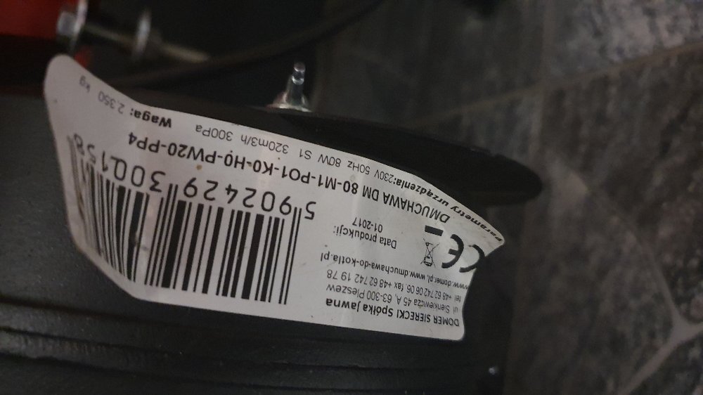

Stabka mam jeszcze 22 worki, potem zakupie myślę znowu od Grabinskiego ekogroszek chyba, że jest coś lepszego co Panowie polecają. Ceną się nie kieruję przy kupnie. Zdjęcie przesłony źle zrobione, ale chciałem wtedy wiedzieć model dmuchawy. Ale trochę widać na ile jest ustawiona.

@Pabloo789 ja bym najpierw uszczelnił palnik. Następnie zdjął całkiem deflektor (założyć po w miarę dobrych nastawach jak będziesz widział jak wysoki jest kopczyk.). Może trzeba zmienić kaloryczność i/ lub potencjał.
Trzeba doprowadzić do tego żeby kopczyk był nad koroną palnika. Po uszczelnieniu na pewno będzieniej kopcić.
Pieszczenie parametrów i ustawianie deflektora to bym zrobił później. Jeżeli masz nisko ruszta to może okazać się że deflektor będzie zbędny lub zamontowany nad rusztami.
Trzeba kombinować bo 30kw na 140m2 to duży palnik.

A co chciałbyś uzyskać zmniejszając moc kotła? Bo jeśli mniejsze naweglanie palnika to od tego jest korekta dawki paliwa ale jeśli masz źle obliczony potencjał to ciężko poprawnie ustawić parametry spalania. Jeśli wiesz ile miałeś węgla w podajnik i wiesz ile zużycia pokazał sterownik to można to policzyć że wzoru poniżej. W ogóle dobrze jest mieć na początku prawidłowy potencjał, średnia kaloryczność z worka oraz moc palnika poniewaz wtedy zostają dwa parametry do regulacj-korekta dawki paliwa i powietrze a tak to na ogół kręcimy trochę tym trochę tamtym i jeszcze ciut czym innym i sami nie wiemy co na co wpłynęło lub nie. Jak tak właśnie robiłem aż zastosowałem się do rad jednego z kolegów. I wpisałem w YT Skzp 02 ustawienia tryb automatyczny. Palę już trzecim rodzajem węgla i nie mam problemu z ustawieniami ale za każdym razem stosuje zasadę opisana powyzej.
