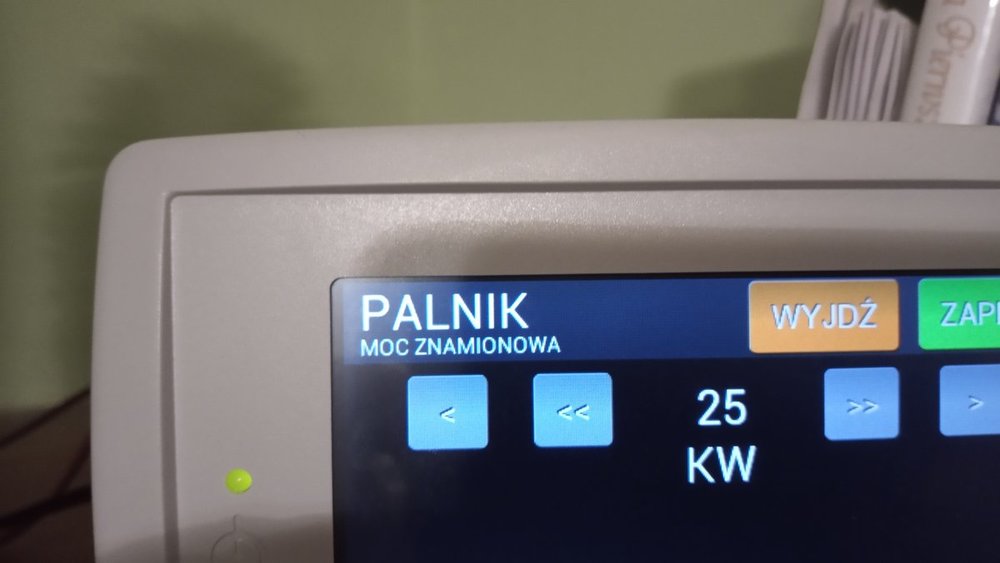

Ja jestem zdania że palnik powinien być ustawiony na moc palnika a nie kotła. Palnik jak będzie ustawiony na np 25kw to przy temp. 0st. C będzie chodził np. na 15% . Obniżać powinno się w skrajnych przypadkach np gdy mamy bardzo nikły odbiór ciepła albo specyficzny opał lub inne problemy z palnikiem. Ja mam w moim apr ustawione 25kw i nic nie zmieniam od 3 sezonów obojętnie czym paliłem.

Niewiem jak sprawdzic albo jak obliczyc moc kotla i palnika . Piec jest fabryczny wyprodukaowany razem z palnikeiem jest to tłokowiec i sprzedawany był jako 37 kw
Ale to oczywiście tylko moje zdanie.
Kolego rozwinoł bys mi to jakis prosty sposób bo w sterowniku ustawia sie moc kotła a czym ustawiamy moc palnika ( modujacją ? )
Ja jestem dla innej szkoly.Kociol mam 25Kw,palnik do 30Kw,zapotrzebowanie domu do 15Kw.Ustawionych w sterowniku 15,bo po co mialbym mieč w sterowniku blokowano 50% modulacji.???
Kiedy juž jestem taki glupi,že posiadam tak przewymiarowany kociol.

Ja mam kocioł "na sterydach" 19kW,  palnik 12-25kW. Na SKZP-cie ustawione 12kW i modulacja bez kagańca. Tym sposobem wykres podniósł się do góry i dopalanie opału jest ok, bo wczesniej na niskich mocach miał duże problemy. Każdy ustawi tak, żeby miał optymalnie.
Ustawienia-moc kotła (w zakładce pisze moc palnika )
O tym wlasnie myslalem ale myslalem tam wpisujemy moc kotla . A tu piszą wszyscy o moct kotła i mocy palnika,  to co to jedno i drugie to jest to samo ? Jak sprawdzic jaka się ma moc palnika ?

@Natben Jest napisano znamionowa,dla mnia ta co jest na kotlu.

Przy podajniku tłokowym jest tylko moc kotła.
Najczęściej pisze na podajniku na turze od ślimaka
