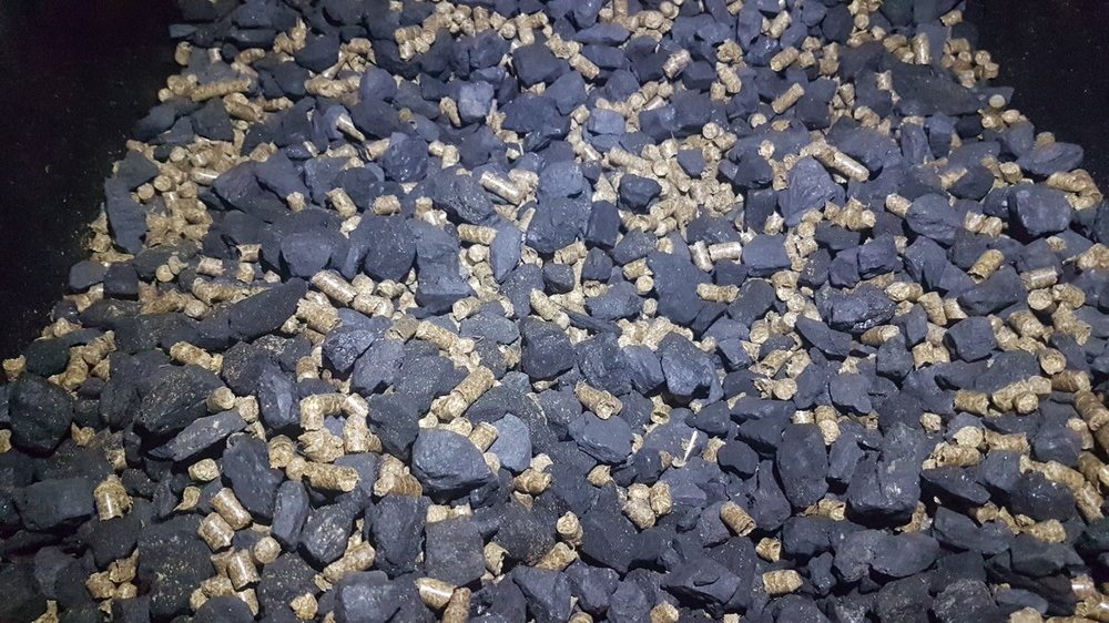

Znam gościa co na retorcie pali pelletem ze słomy ale w dwustanie. Pellet kupuje od producenta

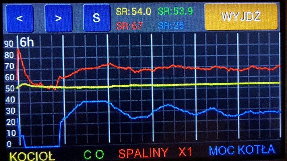

to może ja też o przydatnej funkcji , jak wstawiacie fotki wykresów to błagam jeśli się uda żeby spaliny były pokazane na wykresie 1;1 , przy skali x2 lub x3 , nie do końca widać jakie zależności są między wykresami, żeby zmienić skalę spalin wystarczy dotknąć wykresu odpowiednią ilość razy

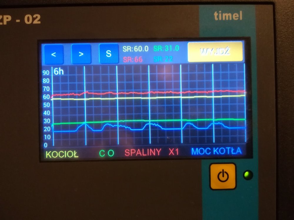

i  jeszcze coś o czym wspomniał kolega Jockey , stabilizacja modulacji po wyjściu z czuwania, udało mi się to złapać na wykresie
Jeśli ktoś ma temp. spalin powyżej 100°C to przy skali x1 i tak nic nie zobaczysz

@jolo747 nie wiem o co Ci chodzi i do czego zmierzasz.
Poniżej odpowiadam na Twoją prośbę bo "się udało". Analizuj sobie ten wykres do woli i podziel się spostrzeżeniami.
no więc tak, na wykresie widać że blokowana jest moc na różnych poziomach mocy w celu ustawienia korekty powietrza dla tych mocy a czujnik spalin jest wyłączony lub uszkodzony, po opisie nad wykresem można stwierdzić że autor ma problemy ze zrozumieniem prostych zwrotów np. "jeśli się uda" ,ponieważ oczywistym jest że na przedstawionym obrazie wykresu temperatury, spalin nie udało się zarejestrować, dodatkowo po reakcji (zgadzam sie /lubię to/) innych forumowiczów pod postem, można określić kto zatrzymał się na podobnym poziomie postrzegania rzeczywistości co autor postu
