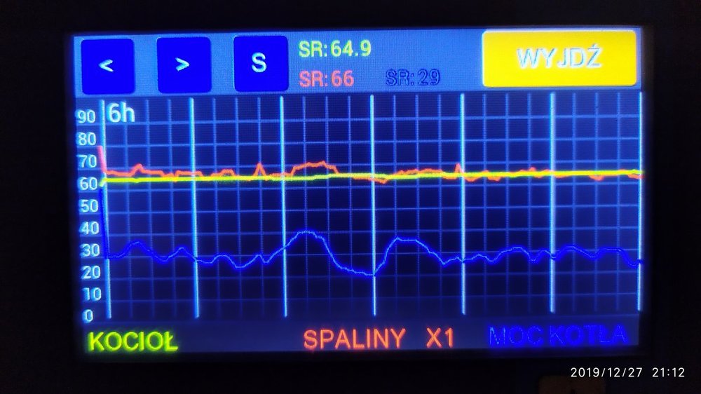

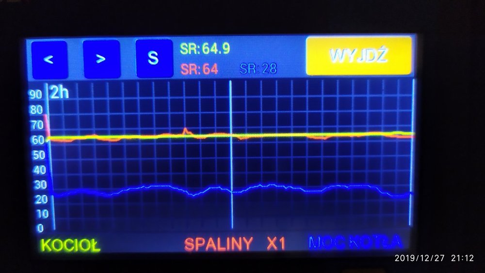

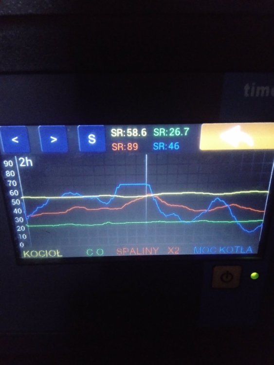

Panowie, a może ktoś zerknie na moje wykresy i czy jest coś według was co można poprawic.??
Modulacja 13-70
Dynamika 1
Paliwo 27.4 ustawione ( sobianek gold)
Powietrze 9-20 WPA120
Komfort eko 15 kw

późno ci spaliny rosną po wzroście modulacji,
nie jestem pewien albo za mało powietrza , albo za mały kopczyk i nie ma w co dmuchać ,
nie wiem też czy dynamika 1 jest ok , ten parametr moim zdaniem na 1 lub 2  może być ale w fazie ustawiania kotła , finalnie powinien być gdzieś koło 4, i jest to parametr który ustawiał bym na samym końcu

Zacznę od dodania 2% do dawki paliwa i zobaczymy co będzie za kilka godzin. Czy może od czegoś innego zacząć??

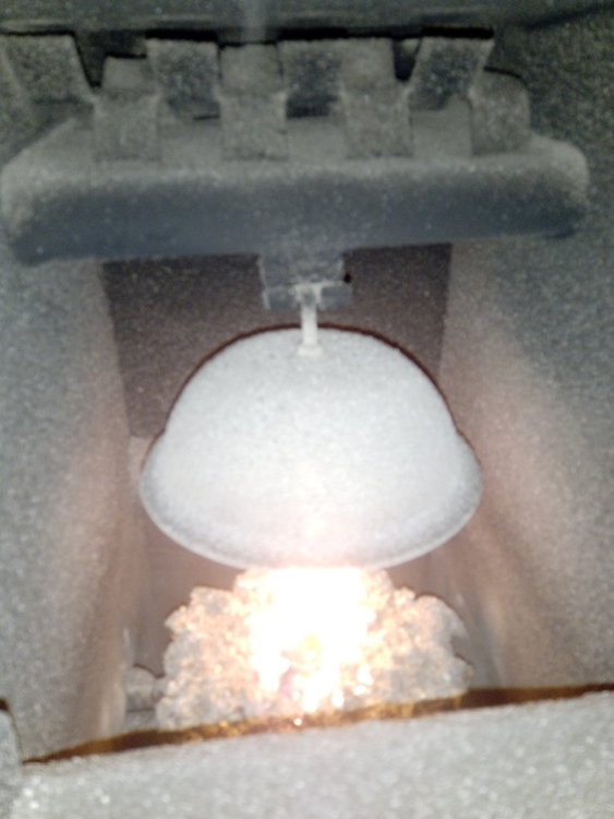

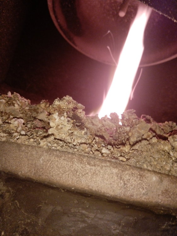

Mi się zdaje że tu dolem jest za dużo powietrza . Wypala  kopiec i robi się taki płomień mały a pionowy . Ja bym raczej szedl powietrzem dolnym tak Koło 6 na poczatek .15774536551282480746596881847317.jpg
od obserwacji i zapisania ustawień

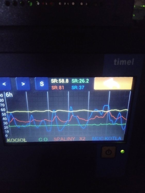

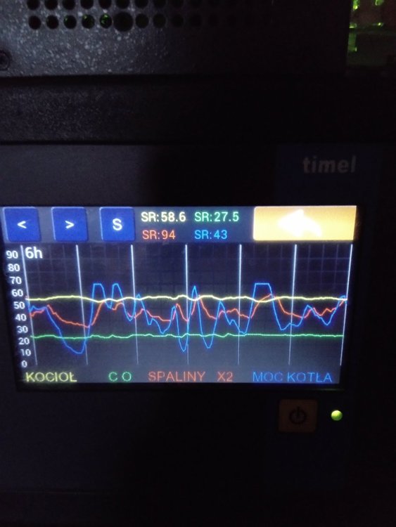

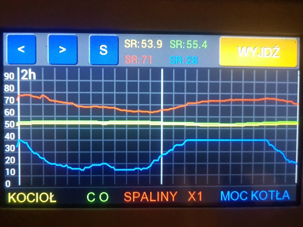

wiem że niektórzy nie lubią jak się rozpisuje ale taka sytuacja ,

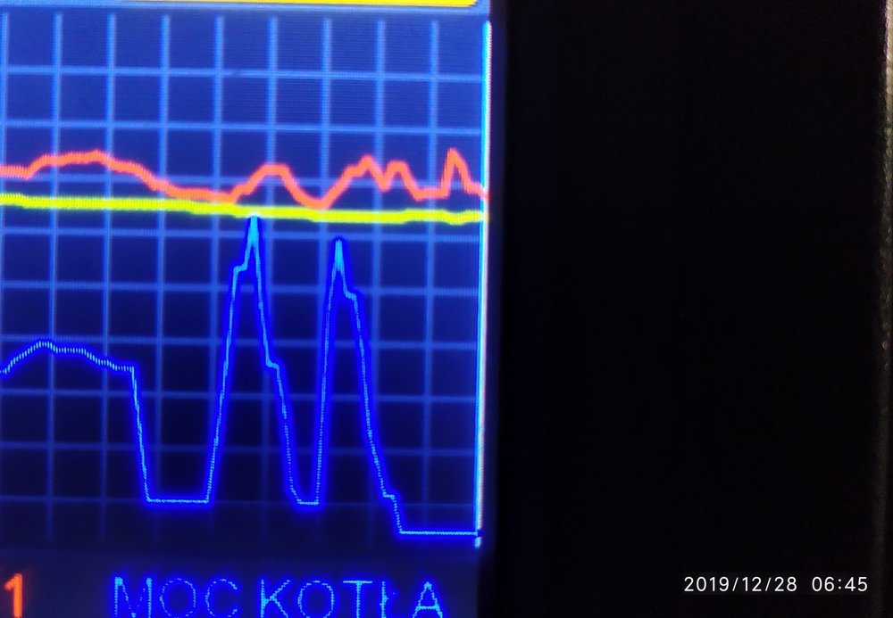

wydłużyłem czas przekroczenia temperatury z 8 minut do 90 kociołek poszedł w modulację, pięknie, ładnie, no ale minimalna modulacja 12% więc chcąc nie chcąc mimo że na zewnątrz 0 kociołek zaczął przebijać ,zadana 54 on już do 56 dobija, wiec instrukcja , max temperatura z 65 pyk na 56 ,(w moim rozumieniu kociołek po dobiciu do 56 przechodzi w czuwanie) ,tymczasem  algorytm oszalał , wykres wyglądał jak przy trzęsieniu ziemi , modulacja 12% za 10sek 18 ,potem znów 12 , za 10sek 23 na 5sek i z powrotem na 12 , sterownik zamiast trzymać 54 zaczął trzymać 55 stopni, przy zadanej 54 i przebitej do 55 , maxymalna modulacja (40%) , na 20 sekund, dalej znów 12% , spalanie 15kg (wcześniej13)  jednym słowem posypał się algorytm, po przestawieniu max temp,kotła z powrotem o 10 wyżej od zadanej wszytko wróciło do normy, trzyma zadaną 54,6 +/- 0,3

Jolo sprawa jest bardzo prosta. Jak przestawiłeś nagle w dół temp.max.to sterownik bronił się
nie przestawiłem nagle , przestawiłem powoli , i piec tak chodził 6 godzin ,
sytuacja taka nie powinna się zdarzyć,kocioł powinien dobić do max temperatury po czym przejść w czuwanie ,chyba że masz odmienne zdanie na to co powinien zrobić
sytuacje opisałem żeby pokazać że zmiana ustawień jednego parametru ma wpływ na inny ,i czasami ten wpływ jest destrukcyjny

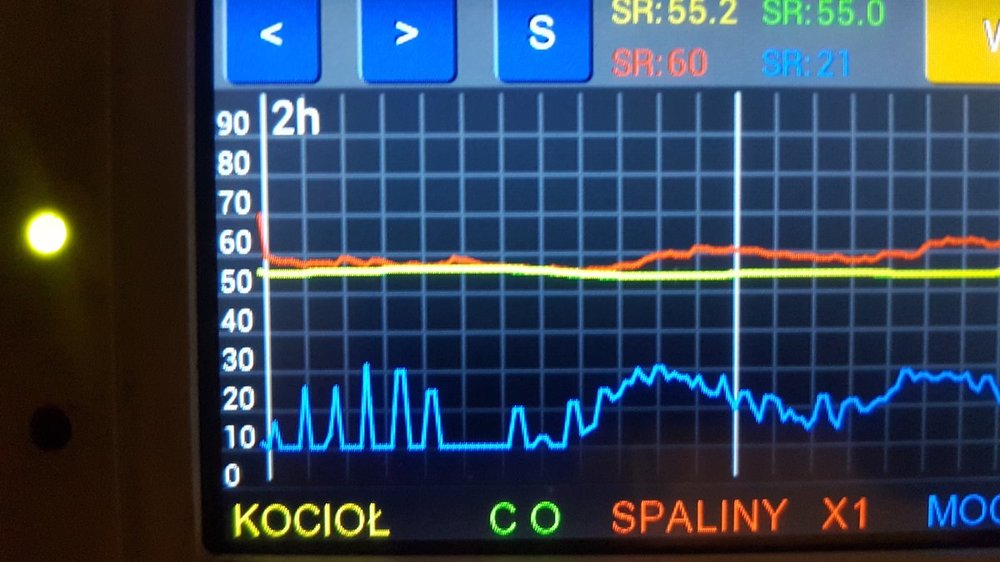

Obserwuje cały czas obserwuje i powoli coś mi wychodzi bo częściowo jest siwo w kotle ale zawsze może być jeszcze lepiej. Może ktoś coś zauważy czego ja nie widzę. Zszedłem z powietrzem dolnym na 6.
@lechumb więc obserwować trzeba dalej . Teraz zwiększasz tylko powietrze górne .  20 raczej też będzie za mało . Może teraz dodaj te 3 które zabrales z dołu i będzie  6-23 .

Dodam tylko, że algorytm nie zmienia modulacji co 10 sekund, bo wg producenta, sterownik podejmuje decyzję o ewentualnej zmianie modulacji co 20 sekund
no chyba, że sterownik chce się wyrobić przed końcem tego roku i dlatego przyspieszył, przez co decyzję o zmianie modulacji podejmuje 2 x szybciej 42.gif

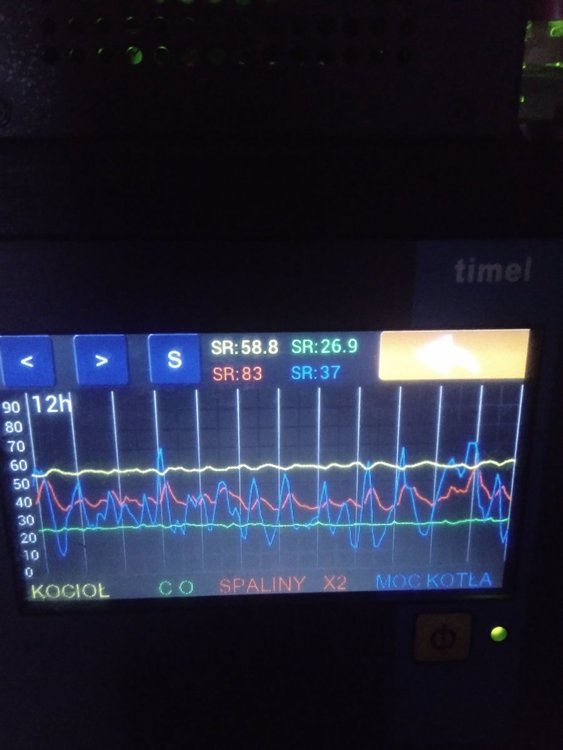

poważnie ? pierwsza godzina wykresu to normalna reakcja na zmianę max temp kotła ? nie powinno to wyglądać jak na drugim ? zazwyczaj tak mam jak uwalniam modulację

@jolo747 wykres bardzo dobrze obrazuje pracę sterownika po wprowadzonych przez Ciebie zmianach.
I teraz posłuchaj i spokojnie przemyśl to, co powiem: sterownik potrzebuje kilku lub kilkunastu godzin na ustabilizowanie pracy po przejściu z modulowanego interwału na pracę ciągłą. Piszę to z doświadczenia, bo ciągle mam okazję obserwować taką pracę sterowników, gdy zaczynają modulować a kotły przestają się odstawiać, sterownik musi się "przyuczyć" do nowego rodzaju pracy. Im szybciej uwierzysz w to, co napisałem, tym mniej czasu stracisz żonglowanie parametrami sterownika.
Po ustawieniu powietrza 6-22 i dodaniu 2% do dawki wykres po 12h wygląda tak. Zaczęło też u mnie dmuchać trochę za oknem i temp jest bliska 0
