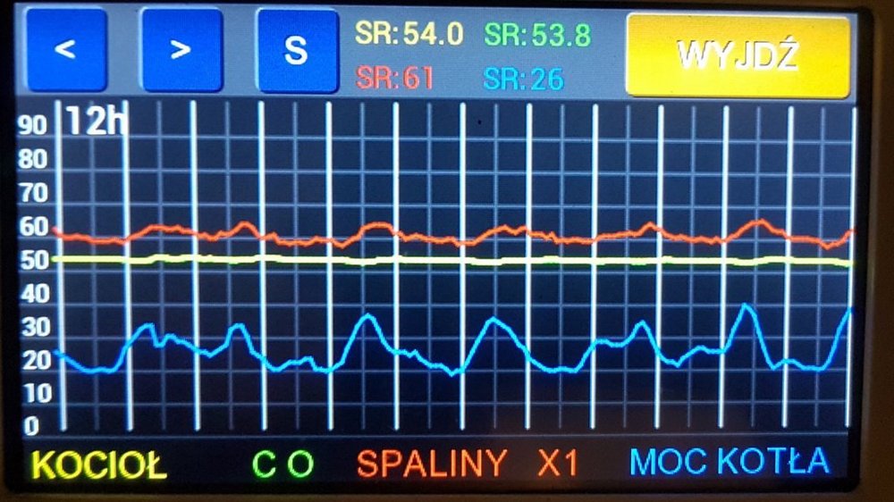

Proste kreski na wykresie? Niby możliwe, ale mało realne. Każda zmiana temp w chacie( otwarte okno na chwilę) spadek temp za oknem w nocy na 1_2 h , korekta pogodowa ustawiona w sterze i ...... po prostych kreskach. Od 5 lat SKZP stoi na kotle i proste kreski przestały mnie kręcić. Ma być ciepło w chacie, w miarę czysto w kotle, i możliwie mało opału ma mi palić. Dobranie odpowiedniej dawki paliwa i wiatru ma spore znaczenie, sama instalacja i jej stabilność także. 72165f3b06e3fc025f90db99173ec29c.jpg

Prosta kreska nie jest  taka zła . Wcale nie oznacza że palacz ma jobla i mieszka w kotlowni :) . Ona informuje nas o dobrym zgraniu pracy kotla z praca instalacji . Wiadomo zmiennych jest tyle że utrzymanie kilku godzin lub doby bez wiekszych skokow temperatury jest niemal nieosiagalne (mozna się wyprowadzić a ster będzie miał możliwość się wykazać ). I tu raczej nie ma powodu by iść w tą strone na siłę. Na pewno lepsza będzie prawie prosta kreska z amplituda modulacji mocy kotla , niż szalencza jazda dobij i czekaj . Taki dwustan  zakłócony chęcią pracy sterownika w trybie pid . Często tak rozchwiana instalacja "szarpie" kotlem I ni to efektywnie ani czysto nie wychodzi . Dla tego lepiej pozwolic pracować sterownikowi w dobrych warunkach , by on  miał możliwość modulowac sobie moca i nie przekraczać zadanej mu temperatury . Jak tak będzie mógł pracować to sam będzie rysowal prostą kreskę :)
Panowie taki temat. Pomimo, że jest sprzęgło hydrauliczne to "kreska" prostuje się dopiero po włączeniu pompki CWU. Jakiś pomysł?
Do 10 była włączona pompka CWU (pomijam już te z 20-22 - kąpiel 3 domowniczek)488fbb84bf551b3a462b74915dc2839d.jpg

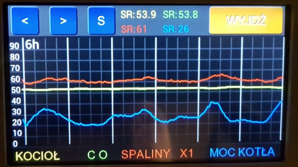

12 godzin temu, Jockey napisał:
@jolo747 wykres bardzo dobrze obrazuje pracę sterownika po wprowadzonych przez Ciebie zmianach.
I teraz posłuchaj i spokojnie przemyśl to, co powiem: sterownik potrzebuje kilku lub kilkunastu godzin na ustabilizowanie pracy po przejściu z modulowanego interwału na pracę ciągłą. Piszę to z doświadczenia, bo ciągle mam okazję obserwować taką pracę sterowników, gdy zaczynają modulować a kotły przestają się odstawiać, sterownik musi się "przyuczyć" do nowego rodzaju pracy. Im szybciej uwierzysz w to, co napisałem, tym mniej czasu stracisz żonglowanie parametrami sterownika.
zgadzam się w całej rozciągłości , poniżej  wykresy z dzisiaj, rozumiem że są do przyjęcia i sprawę spacer.png przepływów oraz spalania możemy sobie darować
napisze gdzie tkwi mój problem, załóżmy że  pomimo większego spalania w tym trybie o ok 8% ,praca w modulacji mnie urządza widzę pewne korzyści ,a większe spalanie wynikające z wyższej średniej modulacji i wyższej starty kominowej biorę na klatę , wszytko jest pięknie teraz, przy mroziku -5, do momentu kiedy na zewnątrz będzie + 8 ( może już w środę)  zapotrzebowanie na moc będzie 8% a minimalna sensowna modulacja u mnie to 12%, jadę na ferie, nie ma mnie w domu tydzień, nikt nie jest w stanie nic skorygować, co wtedy ? rozumiem że muszę precyzyjnie wyregulować parametry maxczasprzekrtemp, albo maxtempkotła, okazuje się że nie bardzo się da ,tzn da się ale sterownik bzikuje,albo mam jakieś chore spalanie i cuda na palniku
Edytowane przez jolo747
