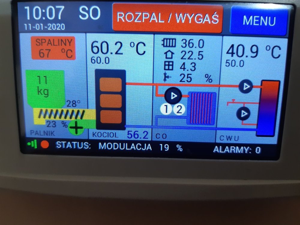

Witam mam pytanie wyjechałem na 2 dni na sterowniku było 10kg opału dołożyłem 40 kg ale nie dodałem do stanu.czy jest się czym martwić że wygasnie

Przecież węgiel jest w zasobniku. A to co pokazuje sterownik to tylko informacja dla ciebie. On tego nie bierze pod uwagę przy podawaniu.
Dz za konkretną odpowiedź wolałem się upewnić
Pamiętaj tylko że jak rozpalisz od nowa to przez pewien czas wszystko będzie głupiało zanim się nie nagrzeje woda w układzie. Dopiero wtedy można zacząć zabawę z ustawianiem. I najważniejsze: cierpliwość, cierpliwość i jeszcze raz cierpliwość.
Czekamy na efekty. Powodzenia.

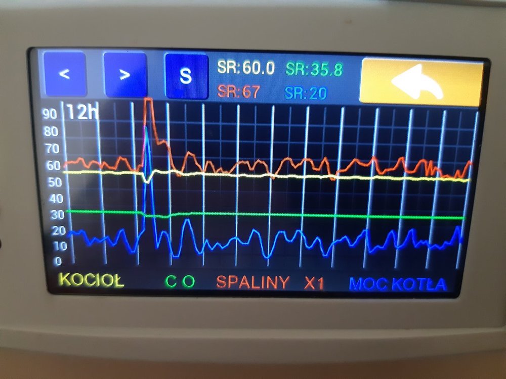

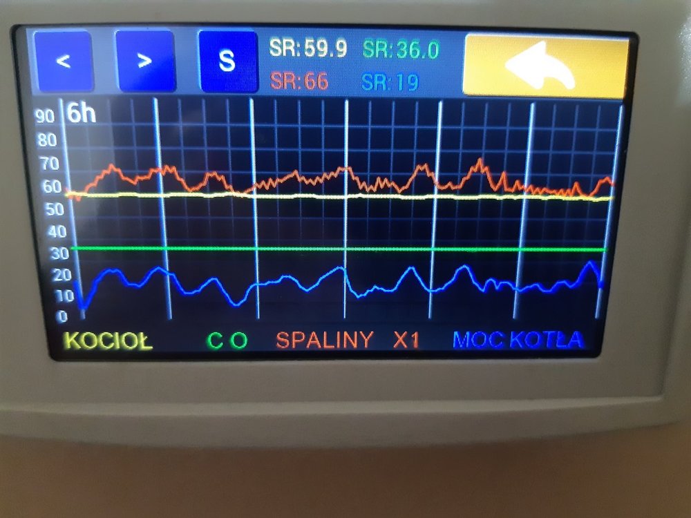

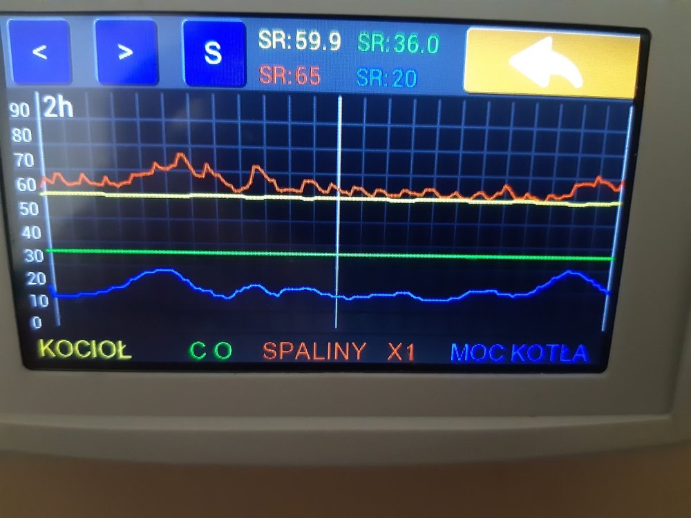

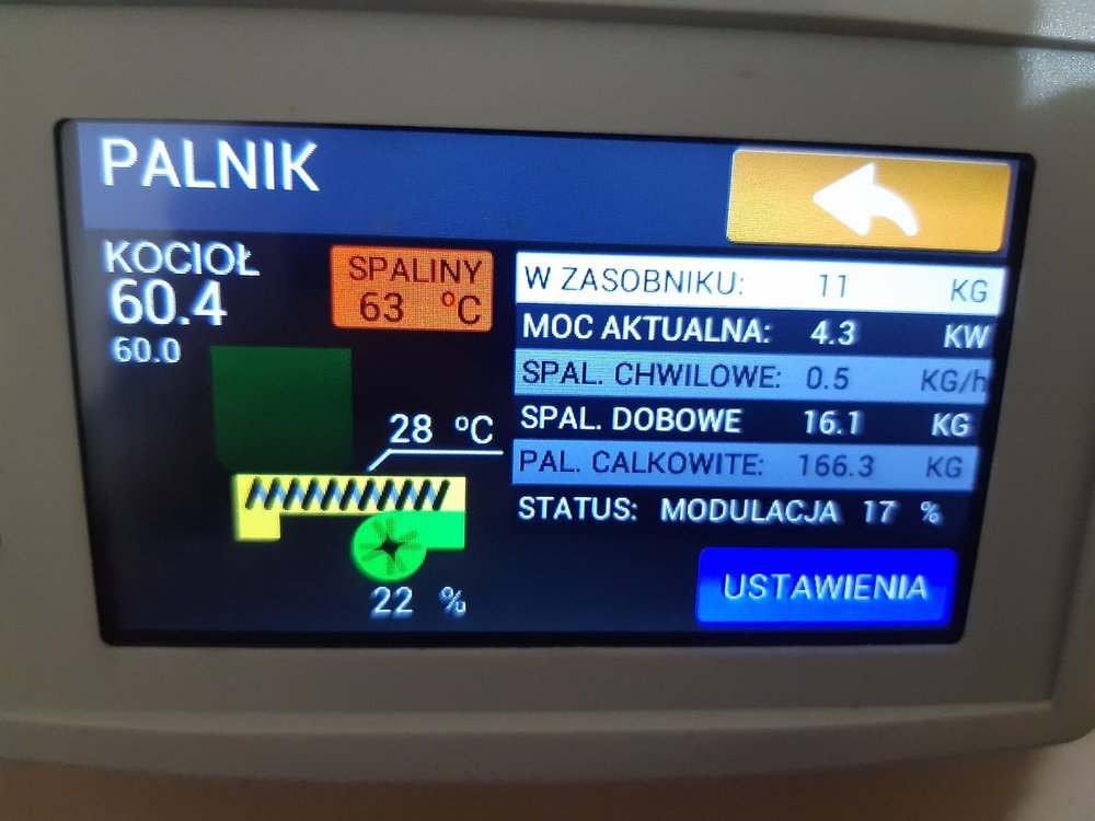

Dzięki wiedzy zdobytej na tym forum,filmiką z Yt oraz pomocy w ustawieniu kotła na priv w skzp-02 udało sie ustawić sterownik.Ci którzy walczą z kotłem aby go ustawic musza uzbroić sie w cierpliwość i słuchać rad kolegów na tym forum.Wcześniej miałem masakrę .Kupe sadzy ,spieki ,zużycie eko .Wykresy świadczące o złym spalaniu itd.Teraz wszystko ogarniam testując np nowy węgiel w dwa dni tzn dobór powietrze-paliwo,potencjał,kaloryczność itd.Praktycznie w jeden dzień a drugi wprowadzam np jakąś korektę drobną.Przedtem to lepiej nie pytać.Pół roku w kotłowni i ciągła walka.Byłem cierpliwy jak tu mi radzili i to mnie trzymało by wygrać kotłem.Może to nie są super wykresy ponizej ,ale w kotle mam czysto i spalanie dla mnie na za dawalającym poziomie.Stwierdziłem że powinienem te zdjecia oraz tych parę słów przekazać  za pomoc dla mnie.Wiedżcie że to nie był stracony czas.

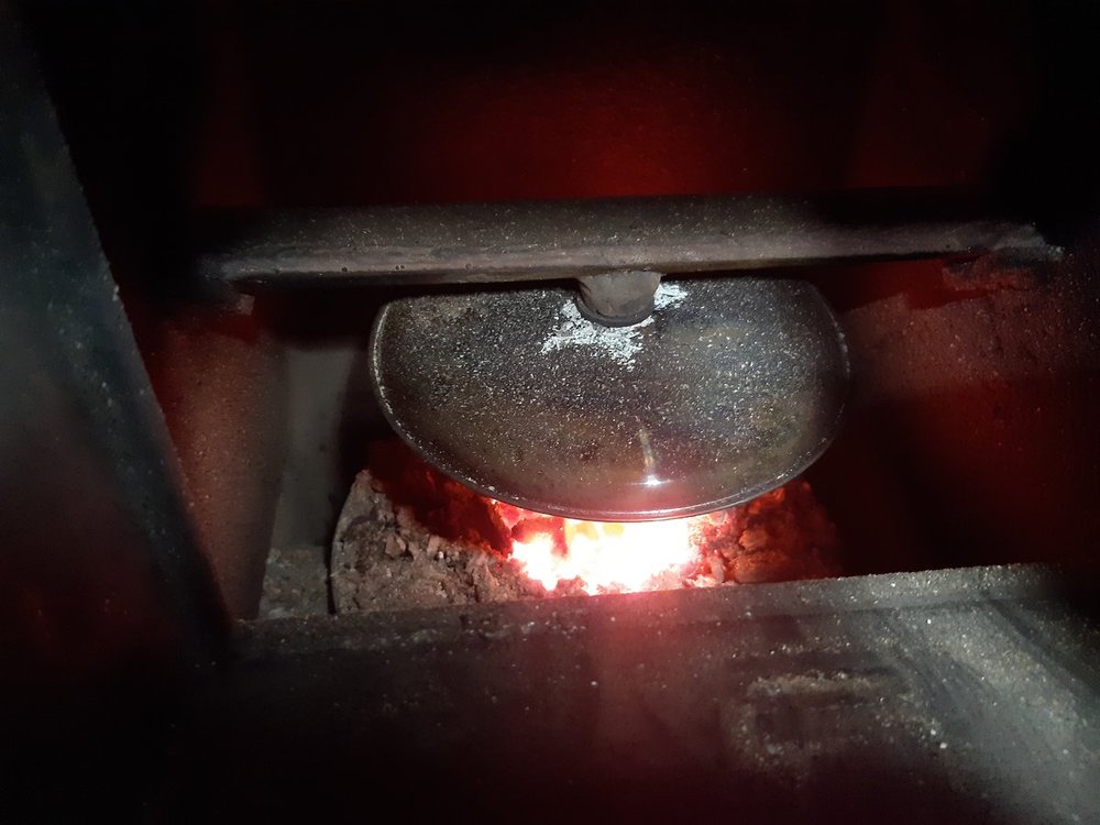

Ciekawy deflektor , chyba muszę spróbować większej miski Azora
shaft7.Deflektor jest dostępny na allegro.Miałem miskę głebszą i myślałem że pali się dobrze niż na oryginalnym.Po zakupieniu tej jak wyżej w poście ,pali sie jeszcze lepiej i specjalnie nie czyściłem pieca ,aby sprawdzić jak będzie.Boki zrobiły się jasniejsze.Widać pod bokami trochę ciemnieszy nalot a teraz na wierzchu juz popielaty odcień.Jest rewelacja.Mam nisko deflektor -taka konstrukcja.  Ten jest troche wyzej ,ale szerszy i sprawuje się ok.Spaliny spadły oraz sprawność kotła, spalanie też.Mam porównanie od róznych temperatur na dworze,bo walczyłem z nim długo.
Edytowane przez darko240973
Namówiłeś mnie do zakupu
"Spaliny spadły oraz sprawność kotła"... Że spaliny spadły to bardzo dobrze ale, że sprawność kotła to zdecydowanie źle... ;)
Wyprzedziłeś mnie :) To samo miałem napisać
orally i 8010.Nie wpisałem dobrze mojej myśli (sprawność kotła)-chodzi oto że jest dobra a nie ze spadła.Nigdy nie napisaliście tzn cos chcieliście wyrazić na tym forum , a nie tak napisaliście.Chciałem edeytować wpis ale juz było za pózno.Dzięki za zwrócenie uwagi.Na wasze doświadczenie na logike mozna powiedzieć że sprawnośc kotła nie spadłaby przeciez przez to.Kolor boków żar pod deflektorem co za tym idzie mocna temperatura i niższe spalanie jakieś tam wiadomo.Pisze w zgrubieniu żeby nie pisac już o moim złym określeniu mysli a pózniej juz nie mogłem tego zmienic edytując.Pozdrawiam
