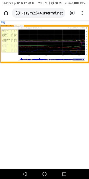

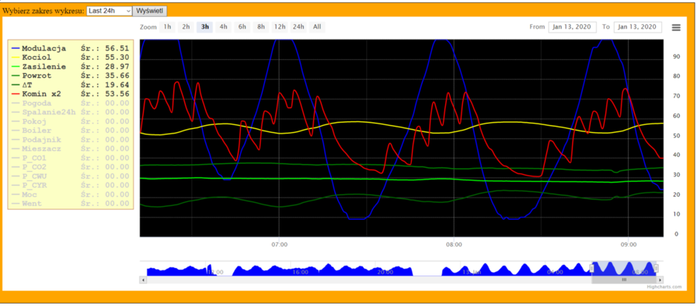

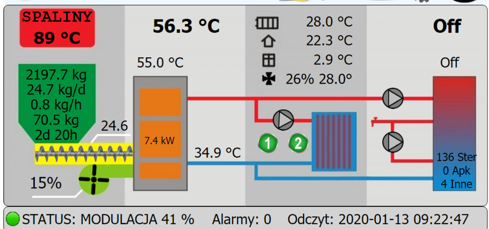

Koledzy mam pytanko , czy normalne sa takie skoki modulacji , jest to na piecu tłokowym , była na pewno mniejsza ale stwierdziłem ze za dużo jest powietrza miałem 15-40 dałem na 5-22 i tak zaczął modulować dodam ze uzyskuje zadana temp i nawet powiedział bym ze przebija bardziej niż wcześniej  piec obcięty z 37 kw na 18 kw , interesuje mnie ze temperatura wzrasta do nawet 57,3 jakiś czas spada i potrafi spaść nawet do 52,3 . może ktoś doradzi co zrobić aby tak mocno nie modulował żeby to było bardziej stabilne .

@Natben Szukaj ponownie powietrze do 18 Kw....
Ale myslisz ze zamało powietrza ?

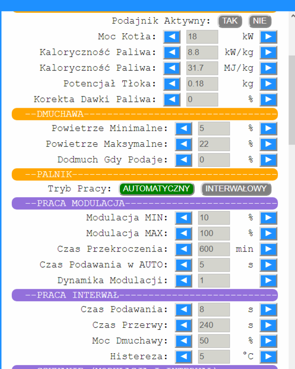

dynamika 4-5, max modulacja 60%, min modulacja 15% ,czyść palnik co 120min ,kaloryczność faktycznie taka ? zmienił bym też potencjał tłoka , na duuuużo mniejszy,
Edytowane przez jolo747
Hey , sterowaniem nie jestem w stanie zmniejszyć potencjału  tłoka muszę jakoś przerobić ramie od szuflady podaje 180 gram za jednym razem i lipa z tym jest , kalorycznosc mam dlatego tak wysoka bo ja mam faktycznie ile ma opał czyli 26 to miałem duzo niedopalonego opału , a z ta modulacjo jak jest lepiej zmniejszać moc kotła czy ograniczać modulacje ?
Na razie ograniczyłem modulacje wedle zaleceń i dynamikę i czyszczenie palnika co 120
Edytowane przez Natben
Na moim tłoku wygląda to narazie tak, jeszcze tylko powietrze do regulacji. Screenshot_20200113-132513.thumb.jpg.38b08ea86598faead1d2cabfef03d003.jpg
ograniczasz moc kotła ze masz tak małą modulacje ?
Moc kotła 30kw, modulacja 80%
