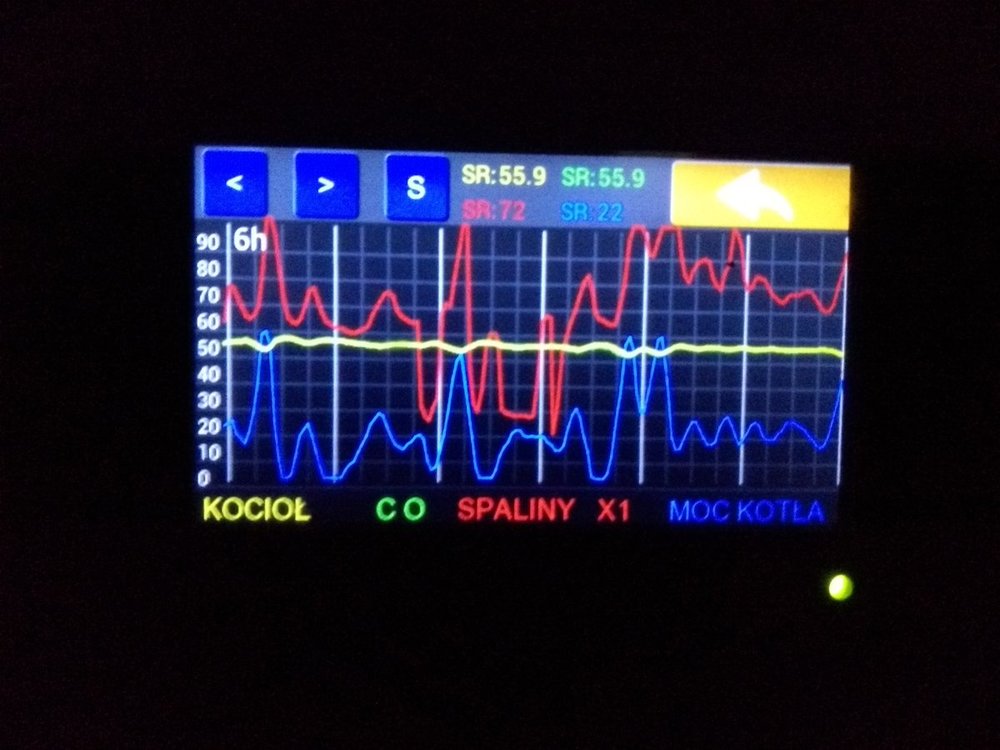

Ja dobrze pamiętam to Tomek wspominał że temp spalin nie bierze udziału w algorytmie. Tylko info temp. I obcina moc po przekroczeniu . Fafal ma rację. Kiedyś sterownik pracował bez czujnika spalin i różnicy nie zauważyłem.
Hmm mogę prosić o źródła do informacji w których jest wyjaśnienie wplywu czujnika spalin na modulacje .
Specialnie wpakowalem czujnik do zimnej wody . To powinno dac znać sterownikowi spadek temperatury spalin - reaguj . Nie wiem dodaj wegla dmuchaj /rób coś . A tu nic pyrka I ma to w d.. . Nie bede modzil z innymi czujnikami bo po co . W moim tescie ze stala temperaturą spalin (czujnik wyciagniety z kotla) sterownik osiągnął zadana . Przy zadanej 56 , sterownik poszedl o 0,3 stopnia w górę po czym zmniejszył sobie poziom modulacji . Nic nie bylo szarpane powietrze czy mofulacja , zrobil to w stsndardowy sposób I jest to widoczne na powyższych fotkach . Powtarzam jeszcze raz nie było żadnej oznaki na wplyw tego czynnika na prace sterownika . Na tak dziwne skoki spalin powinna coś się zmienic i było by to zauważalne na wykresie .

Dzięki kolego @carlo . Szkoda że nagłe schlodzenie czujnika niczym nie zaowocowało . Nawet alarmem zanik plomienia :) .
Alarm zanik płomienia nie wystąpił, bo i dlaczego, skoro temp. zadana była cały czas utrzymana....
„BRAK PALIWA” lub "ZANIK PŁOMIENIA" zgłoszony zostanie jeśli sterownik nie może uzyskać temperatury zadanej na kotle.
Czas jest odliczany gdy temperatura na kotle jest mniejsza o co najmniej 3 stopnie od zadanej.
Jeśli sterownik jest wyposażony w czujnik temp. spalin, to czas wygaszania jest naliczany gdy temp kotła jest o co najmniej 3 stopnie mniejsza od zadanej oraz temperatura spalin nie rośnie.
Po wystąpieniu alarmu „BRAK PALIWA” lub "ZANIK PŁOMIENIA" , sterownik przechodzi do trybu STOP."
Czas naliczania, to czas określony parametrem "Czas wygaszania"
Edytowane przez Jockey
I tu bym znow polemizowal . Zalanie palnika strazakiem . Co pierwsze powinno wylapac klopoty ? No właśnie nagly spadek spalin to oznaka ze dzieje się cos zlego .
A teraz hihi dalej czekam na wyostrzenie modulacji :) coś mi się zdaje że to jest tylko zamysl , jednak ten zamysl nic nie wnosi do stera .
Edytowane przez FAFAŁ
Może być też taka sytuacja , że wartość zmian temperatury spalin jest " zbyt stroma " dla przyjętego algorytmu .
W związku z tym sterownik może ignorować ten trend i pracować niejako " w trybie awaryjnym " tzn. nie uwzględniając wartości zmian tej temperatury.
Proponuję wolniejszą , nie tak drastyczną symulację zmian - szczególnie w górę.

nie jest ważna konkretna temperatura a delta, u mnie to podczepienie modulacji pod deltę spalin robi problemy teraz jakoś to uspokoiłem stabilizując przepływ, wydaje mi się że Jockey tymi swoimi przedmuchami co kilka minut oszukuje trochę ten parametr
Dlaczego zaraz oszukuje? Po prostu utrzymuje go w ciągłej "gotowości" :)

Fafał , napisz mi kilka wartości dmuchawy przy różnych wartościach modulacji tak z 8
co do czujnika to, lepiej jak jest ,jest bezpieczniej i ekonomiczniej no i fajnie wygląda
Chcesz się przekonać co do czujnika spallin?
Wyłącz strrownik z sieci na kilka monut podczas chłodnych dni . Jak spadnie temp. Wody to odpal ster z wyłączonym czujnikiem.  Później zrób to samo tylko z podłączonym czujnikiem.
Ocenę i porównanie zostawiam do własnych przemyśleń.
Ja po zamontowaniu czujnika zauważyłem trochę niższe spalanie a czopuch zrobił się chłodny bo czujnik po pewnym czasie eyprostował modulację i nie mam strat kominowych. Ale to moje subiektywne odczucia.

Jeżeli ma wplyw na modulacje to znikomy
Bynajmniej ja nie zauważyłem by coś się dzialo . Kolejna opcja to błąd na sofcie a one też się zdazaja . Brak konkretów ktore daly by jednoznacznie jasność co się dzieje i czym objawia . Toporka nie zakopuje :) . Plan taki mam . Będę sam ustabilizuje instalacje i puszczę go na dwie godziny z wykreconym czujnikiem . no i kolejne dwie z czujnikiem . To sie sprawdzi jako tako rzetelnie czy to coś działa.
