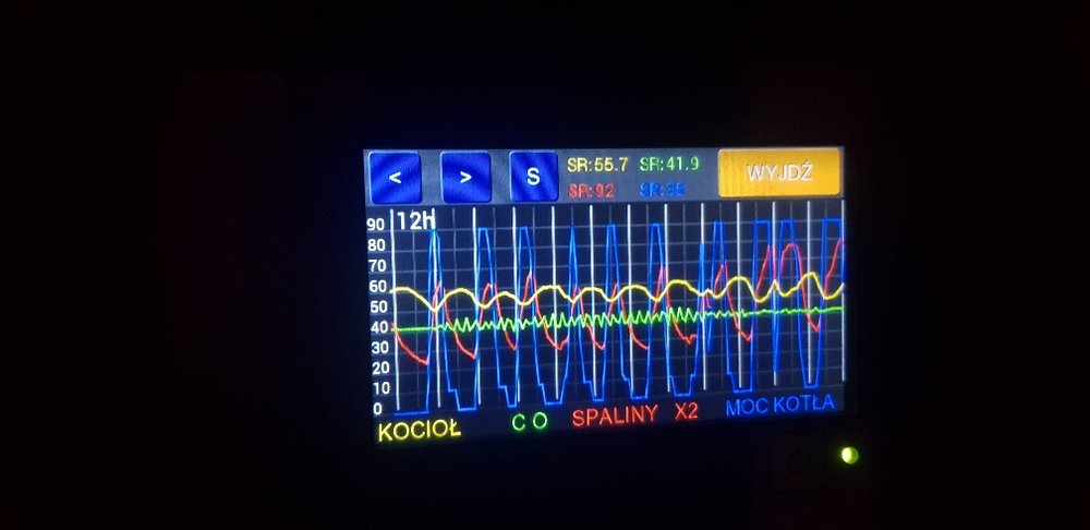

Panowie tak dla orientacji czy jest ok. tak wygląda wykres za ostatnie 12h .
temperatura na zewnątrz tak między +4 a -2. Mam glowice elektroniczne dlatego zielony taki szarpany.
Spalanie między 17 a 20 kg doba. Dom 160m ocieplony. Piec 20kw .
czy coś w sterowniku zmieniać zeby było lepiej czy zostawić niech sobie pracuje c4efdf2fb8a0eb46844ecf0046a8e7d2.jpg
Wysłane z mojego SM-G950F przy użyciu Tapatalka
Bardzo brzydki wykres . Też mam elektroniki , w sumie pół na pół . Straszna ta fala kotla . Musisz ogarnąć bardziej instalację . Dogrzac powrót , poprawic przepływ wody przez kociol . Nie powinien tak szarpać gora dół . Drobne wachania były by ok tak powiedzmy spadek od zadanej kolo stopnia , przekroczenie zadanej tak Koło 0,4 do 0,6 . Pomijam tu fakt np grzania baniaka , czy nagle odkrecenie termostatow , ktore były by zakręcone na czas wietrzenia.

Brakuje u mnie pompy kotlowej po powrót slabo dogrzany. zawor 4d auto między 65 a 75 skacze. jak otworzą się wszystkie grzejniki to linia jest prawie prostą ale jak się zamkną i grzeja 3 grzejniki na 10 to szarpie
Mimo zakrecenia polowy grzejnikow ster powinien sie dopasować do zaistnialych warunkow . Tu tak na oko za zimny masz powrót .
jedna z opcji jest użycie pompy cwu jako kotlowej ale wtedy temperatury wody w cwu bedzie za duża bo 55 a to już można się popazyc

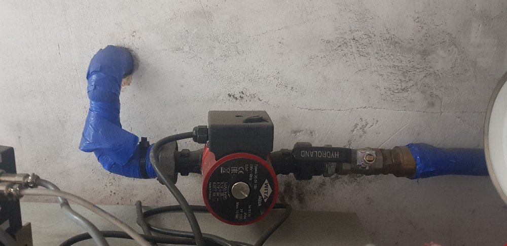

Jeżeli masz ma powrocie z boilera do kotła zawór ,przytłum trochę przepływ .
no mam zawor. Mówisz że to pomoże? Ile go skręcić? Połowę?d77a0e0b90062acb3d7512de5c9c38a8.jpg
Metodą prób  .Majpierw ok 20% -30% zostawić i sprawdzać temperaturę w boilerze.
Ta pompka musi być na trzecim biegu . Tak z ciekawości pytam :) .
przykrecilem o 50% i pompa na 1 bieg i zobaczymy jak będzie za kilka godzin
Pompie nic się nie stanie jak zawor jest przykrecony?
Spokojna głowa o pompę .
Jeśli przykręciłeś ZA pompą, to spokojna głowa.

a dlaczego obniżasz na grzejniki do 40st skoro masz głowice ?
na grzejniki mam ustawione 42 stopnie zawor 4d tak sobie reguluje

ok ale jaka przyczyna jest tego że masz na grzejniki 40 a nie np 55 ?
Też mam podobnie i temperatura tak oscyluje, że spada do np 55 zanim modulacja wejdzie wyżej. A jak się rozpędzi to przebije o np 3°C. Instalacja ze sprzęgłem (także powrót raczej dogrzany delta max 3°C, a temperatura na kotle zadana na 60°C) i zaworami elektronicznymi na grzejnikach. Modulacja 10-60%. Już pomijam fakt skoku temp. przy ładowaniu bojlera. Wydaje mi się, że to już wina samej instalacji. Część mam starej (pozostałość po grawitacji - grubsza rura powrotu wzdłuż 4 pomieszczeń) i część nowej (nowa miedź, ale nie było jak puścić i układ podobny jak w grawitacyjnym). Teraz jak baby będą chciały robić pokoje to mam zamiar wywalić stary powrót i tam dać rurki od zasilania i powrotu. Bo tak zasilanie idzie przez nieużywane poddasze (oczywiscie rurki zaizolowane) i schodzi w dół.
